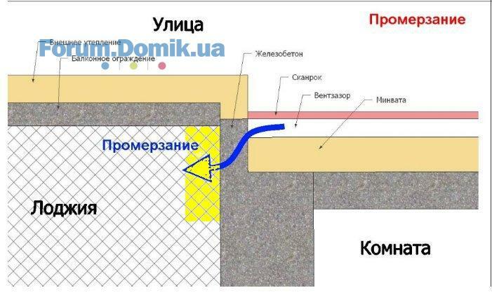

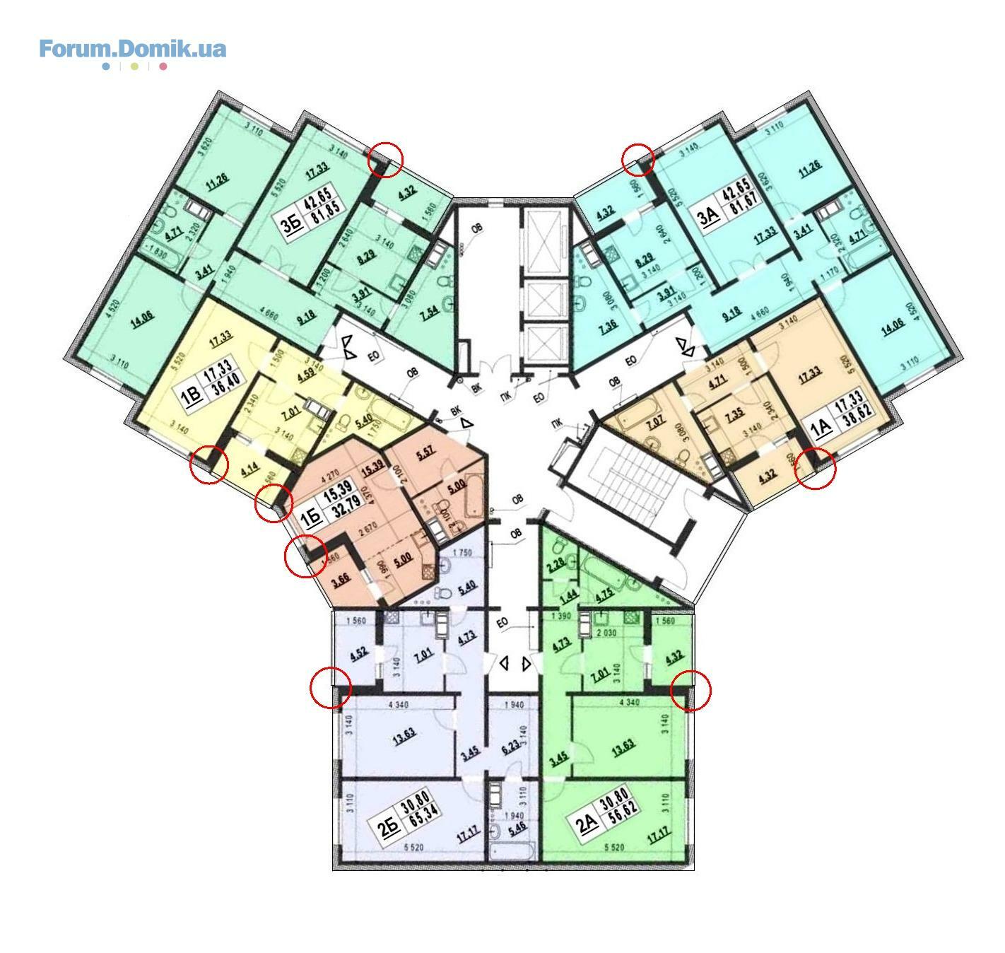

Цитата "Mahonuk":
Наоборот все подтверждают. Это вы фотографируете другую сторону лоджии, которая граничит со стеной лифтовой шахты, которая кстати видна и на моем фото из 18-го, только еще без утеплителя
Так как всё таки лучше утеплять??
А то я уже немного запуталась..

05 июль 2018 08:12
Зачем спорить. Можете на официальном поэтажном плане посмотреть. Там эти выступы обозначены

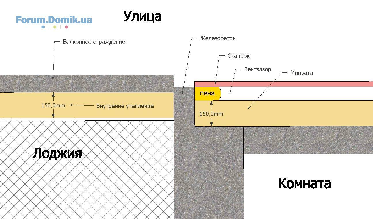

Я пока склоняюсь к такому варианту. В качестве утеплителя взять блоки из газобетона самой низкой плотности. Где-то в продаже видел Д-150. А на счет пароизоляции: ёе либо делать изнутри, либо не делать и уложить слой из газоблоков с зазором в 1 см, от балконного ограждения и таким образом сделать еще один вентфасад, чтобы пар оттуда выветривался и не конденсировался. 1 см - это не большая потеря, зато все "дышит".
А что мешает утеплить балконную плиту понаруже, а там где балконая плита примыкает в комнате сделать утепление внутри на ширину 30-40 см? Таким образом избавимся от мостика холода. Помним, на длине 3.3м 15см превращаются в 0.5 кв.м.
Не очень понял ваш замысел, можете нарисовать схему?
А балконную стену от квартиры-студии утепляем полностью. Или экструдированный пенополистирол 50мм или гипсокартон + 50мм утеплителя.
Как-то нерационально из-за маленького угла утеплять целую стену, тем более что она фактически межкомнатная. Утеплите только угол, а в остальном пространстве постройте какую-нибудь нишу из гипсокартона с полочками. Или просто заложите угол хитро порезанным газоблоком под углом 45 градусов. Никто же не говорил что углы в помещении должны обязательно быть 90 градусов
Тоже вариант.

Цитата "Oleg49":
Тоже вариант.
Но мне он не нравится потому, что нету цельного контура из утеплителя. Какой-то винегрет который где-то но будет промерзать.
