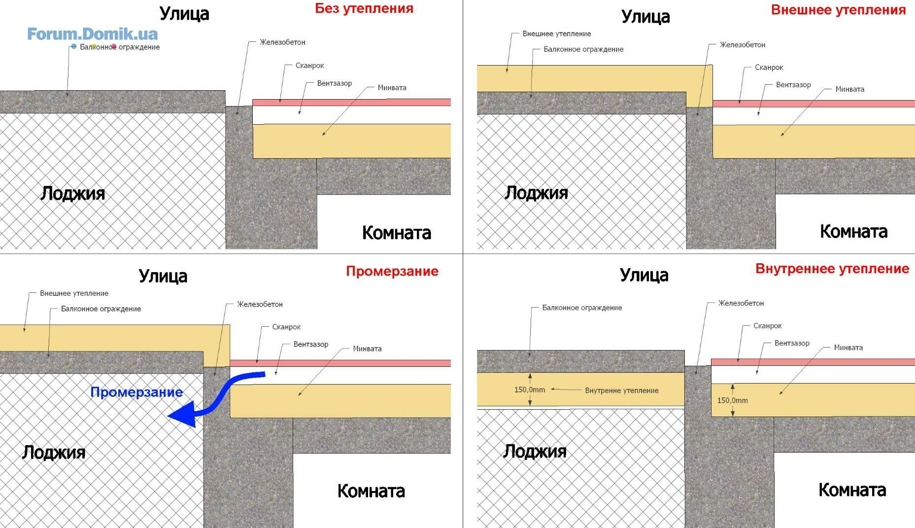

Mahonuk спасибо, не совсем поняла, это утепление снаружи или изнутри?помню, одно время на форуме активно обсуждали что утеплять нужно обязательно снаружи, изнутри утепление дает слабый результат
Лично я не понимаю чего добивается тот, кто утепляет снаружи балконное ограждение. Может мне кто-то объяснить?
1. место
2. не нужна пароизоляция
3. начитались советов "если утеплить изнутри то на границе будет сырость,конденсат и плесень
Тому що це правильно. І якщо ви уважно подивитеся на утеплення будинку, то побачите, що товщина стіни між кімнатою і лоджією значно товще, ніж ви намалювали (там суцільна стіна одної товщини від краю до краю). А сканрок це все закриває аж до балконної плити, він виступає за межі балконної плити, це видно на деяких фото. Так як ви намалювали з утепленням всередині вийде промерзання балконної плити, а потім і стіни. Окрім цього є ймовірність, що з'явиться конденсат між утеплювачем і стіною.

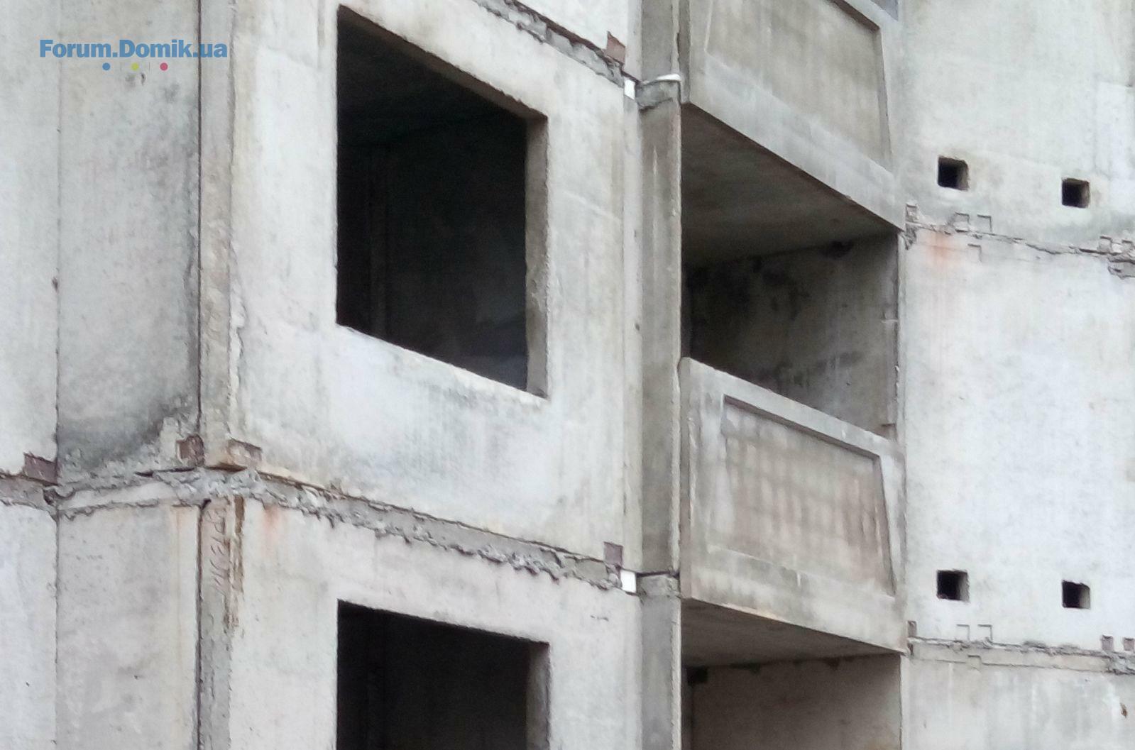

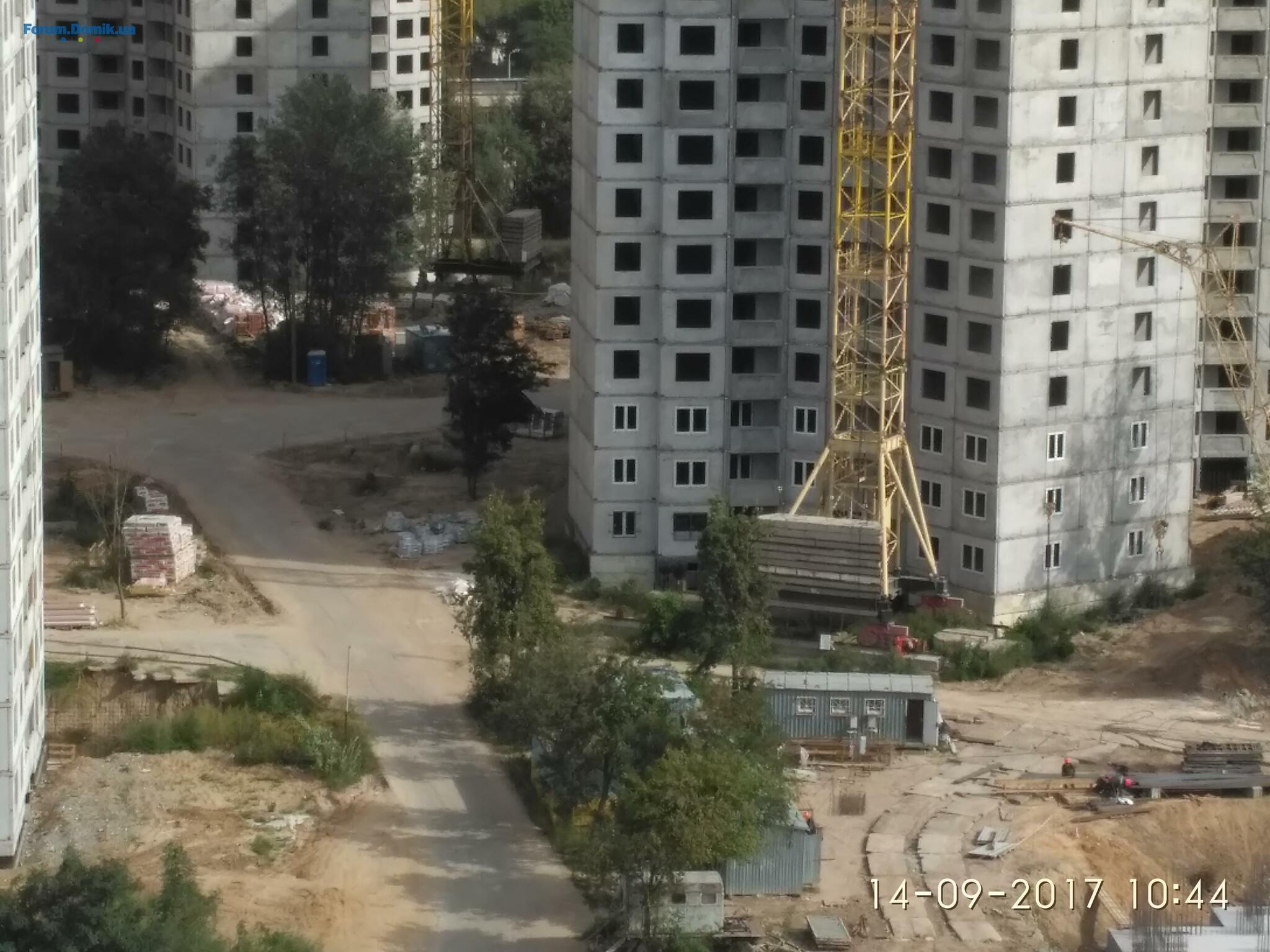

Это я еще по божески нарисовал. А сканрок - это понятие собирательное. То что он там внешне закрывает, это наружная плитка, а внутри там еще вентзазаор где гуляет мороз.
Это я еще не нарисовал что туда под сканрок надо вдуть пены, чтобы она заполнила вентзазор на 20-30 см и тогда не будет промерзания по бокам.

Цитата "dmm82":
1. место
Понятно, что жалко терять жизненное пространство и все такое, но с инженерной точки зрения это бессмысленное утепление, зато мастера-верхолазы с удовольствием примут заказ и отговаривать не станут.

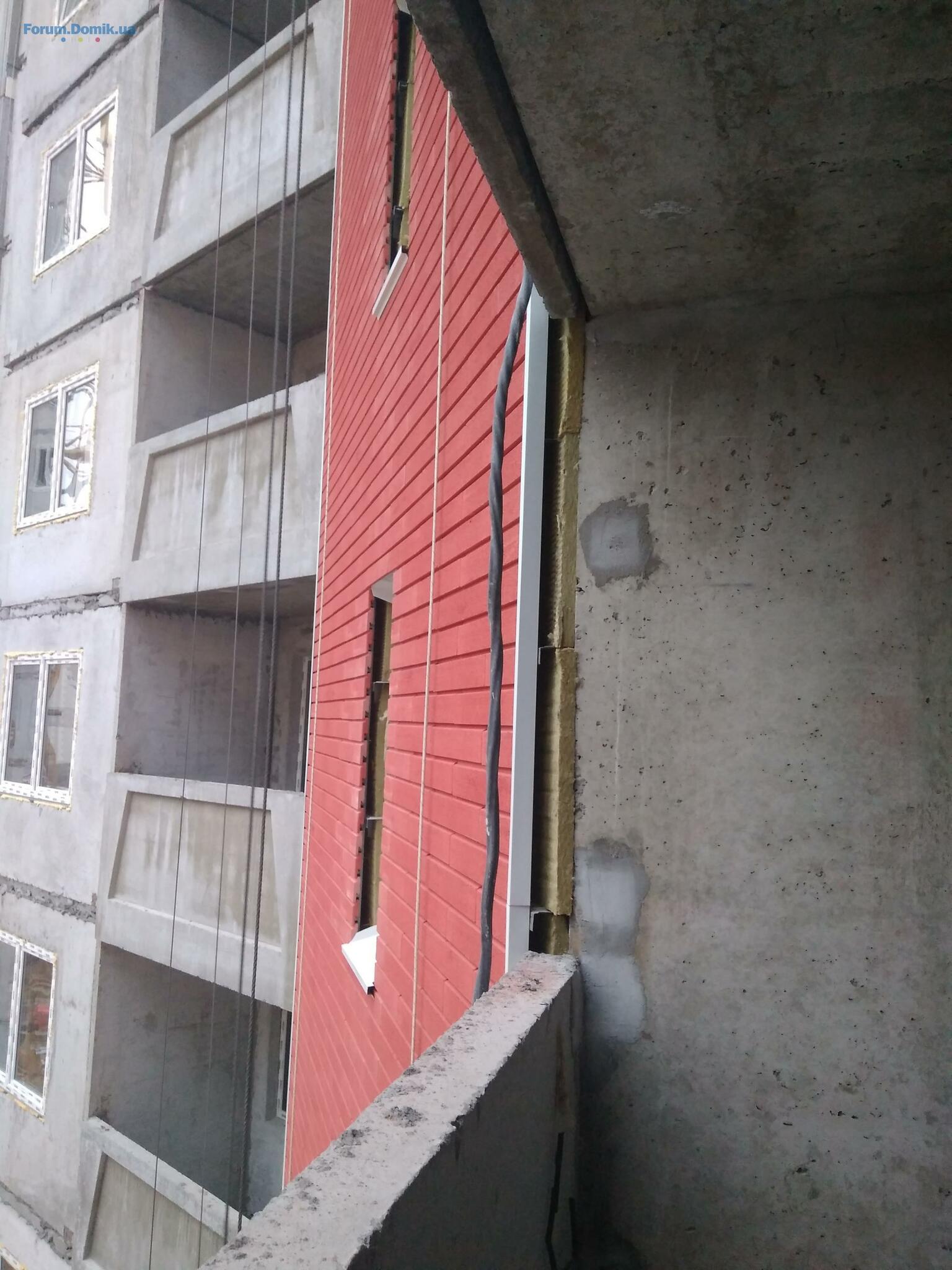

05 июль 2018 07:12
Тоді виходить дещо цікавіше. Використовуються різні панелі. Якщо збільшити фото. то там примикання буде зовім інше, як і конструкція панелі. Те що на вашому фото і на малюнку - це одна із 2-х трикімнатніх квартир. У іншій воно по-іншому. в двокумнатніх також по-іншому.
Також є фото, де утеплювач закриває цей клаптик стіни. Тож авходить, що не скрізь все однаково.

Mahonuk
M
109
07 ноября 2017
05 июль 2018 07:19

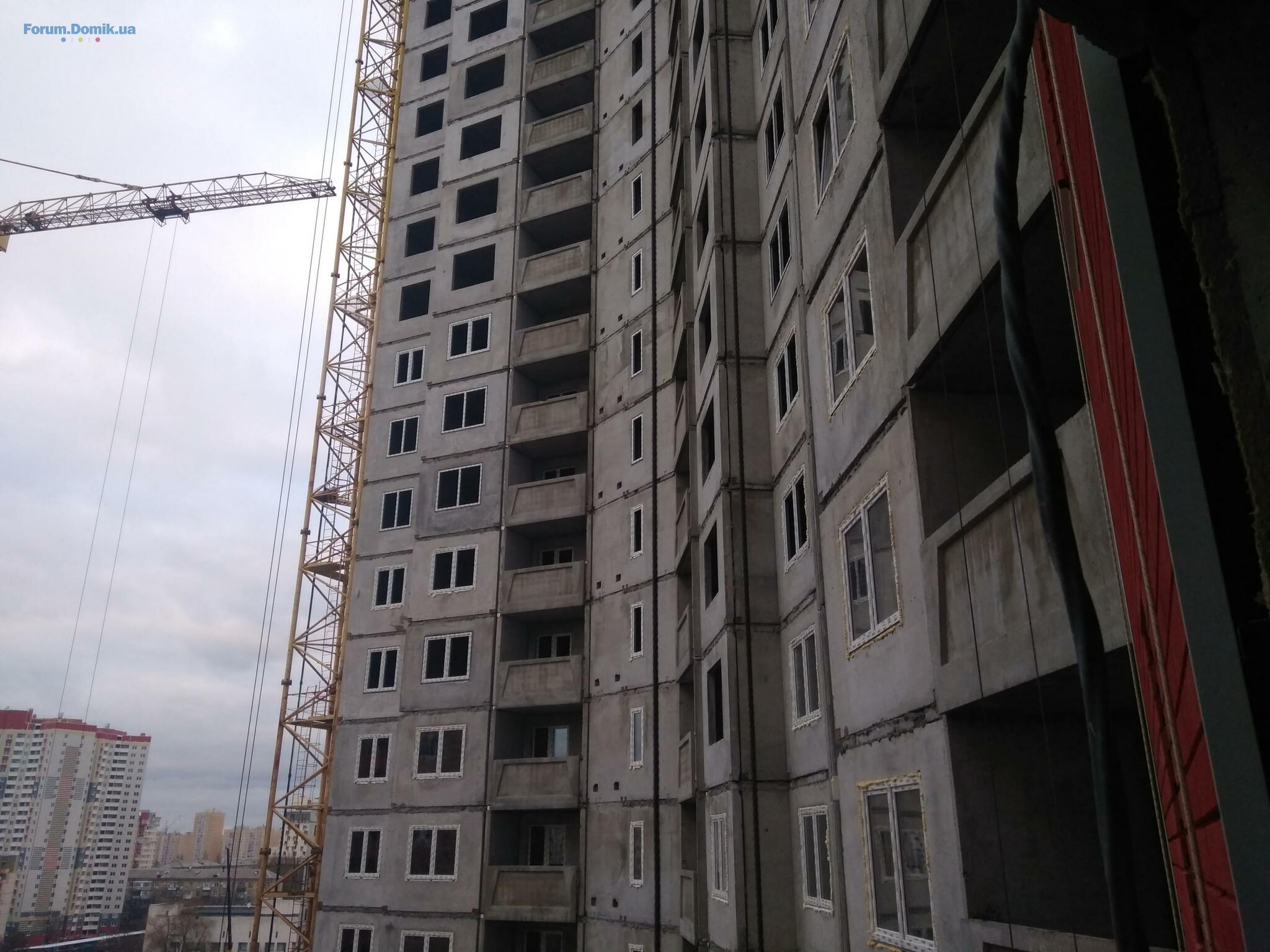

Цитата "MrJon":Тоді виходить дещо цікавіше. Використовуються різні панелі. Якщо збільшити фото. то там примикання буде зовім інше, як і конструкція панелі. Те що на вашому фото і на малюнку - це одна із 2-х трикімнатніх квартир. У іншій воно по-іншому. в двокумнатніх також по-іншому.
У меня на фото 18-й дом, я фотографировал его в упор через забор, а у вас фото не позволяет что-то рассмотреть. Панели все одинаковые, их делают на одном заводе из одних и тех же форм. Такие вещи не меняют от дома к дому.
Я не мав на увазі, що на різних будинках різні панелі. я мав на увазі, що на всіх будинках одна з трикімнатних квартир має таке примикання лоджії і кімнати як на вашому фото. В інших квартирах це примикання дещо інше. Для того, щоб це побачити треба фотографувати будинок з різних сторін.
Нельзя говорить утеплять по наруже плохо, а внутри хорошо. Или наоборот.
Придется комбинировать. Например, у случае если через стенку соседний балкон квартиры-студи. Тогда утепление: балконная плита по наруже, а стена от соседа внутри.

05 июль 2018 07:44
Это типовое строительство. Там все везде одинаковое аж до неприличия. Есть два правила: если балкон граничит со сканроком, то узел примыкания такой с тоненькой бетонной перемычкой, как на этом моем фото из 18-го, а если граничит с соседним балконом, то просто стены из бетона 16см, расходящиеся углом. Либо, как в случае со студией, вообще общая бетонная стена 16 см и все. Но во всех случаях балконное ограждение висит как бы снаружи контура дома приваренное на стальных пластинах.

05 июль 2018 07:57
Може ці фото вас дещо переконають.
Щоб нормально збільшити, краще на комп або телефон завантажити.
Наоборот все подтверждают. Это вы фотографируете другую сторону лоджии, которая граничит со стеной лифтовой шахты, которая кстати видна и на моем фото из 18-го, только еще без утеплителя
