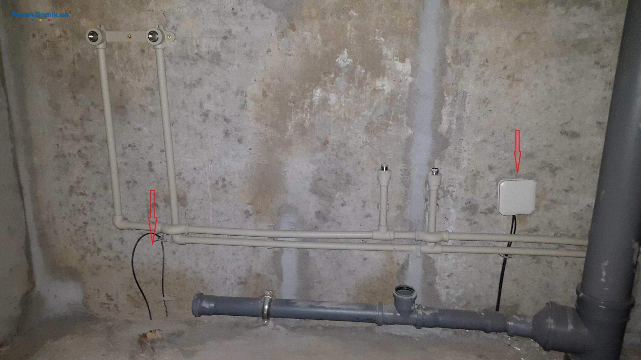

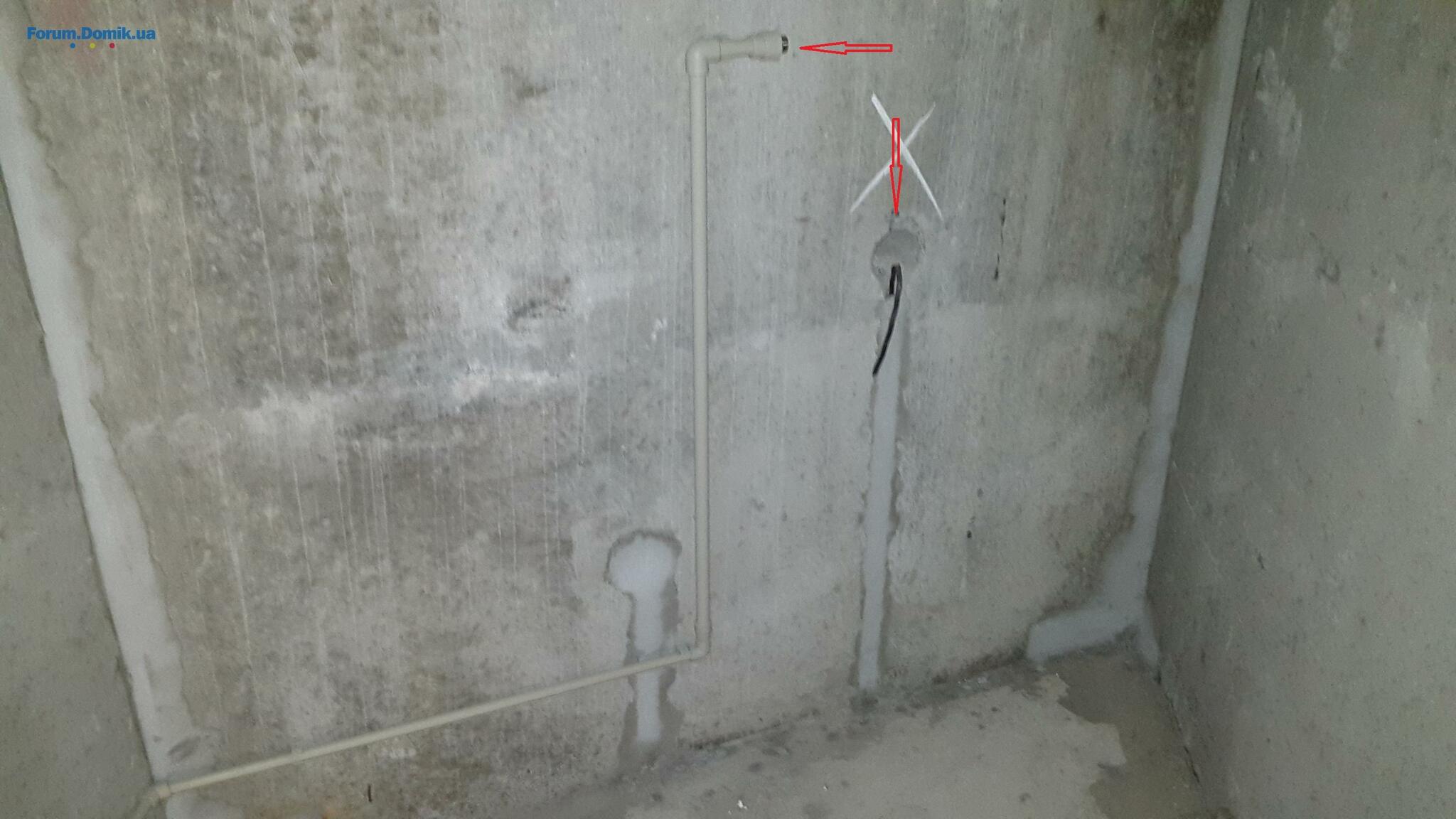

1. Что за отдельный вывод воды и розетка рядом с ним? Это для подключения полотенцесушителя водно-электрического или для чего?
2. Что это за электрическая розетка в ванной? Она подключена в шкафу на отдельный автомат? К ней можно бойлер и стиральную машинку подключить?
3. Такие розетки и отводы воды во всех ванных или это дополнительно заказывали?
Вывод воды - это скорее всего на пожарный рукав.
