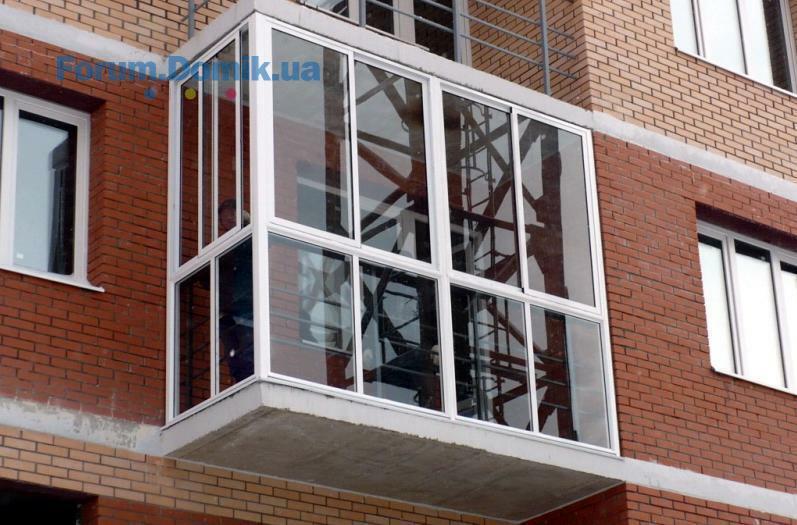

Соседи, а что вы планировали делать с панорамными окнами и французскими лоджиями? Это несомненно красиво, но есть вопрос безопасности маленьких детей. Да и самим страшновато оступиться и вылететь.
Внутренние перила, плёнки? Какие у вас идеи?

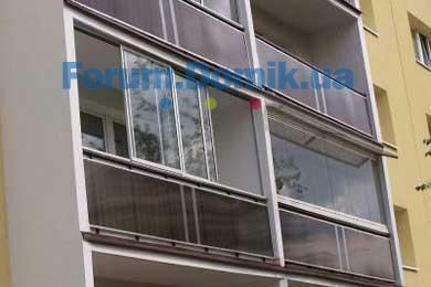

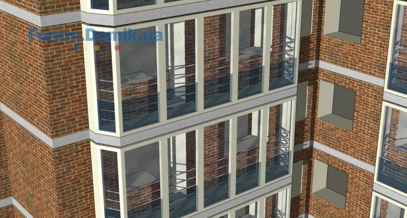

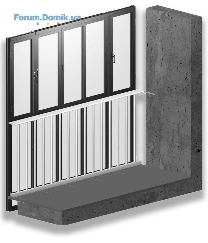

Цитата "the Foxes":Соседи, а что вы планировали делать с панорамными окнами и французскими лоджиями? Это несомненно красиво, но есть вопрос безопасности маленьких детей. Да и самим страшновато оступиться и вылететь.
Ну согласно нашим нормативам, (ДБН В.2.2-24:2009 Будинки і споруди ПРОЕКТУВАННЯ ВИСОТНИХ ЖИТЛОВИХ І ГРОМАДСЬКИХ БУДИНКІВ) " 3.26 При суцільному заскленні фасадів рекомендується із внутрішньої сторони передбачати конструктивні заходи (огорожі) до рівня 1,2 м від підлоги з метою забезпечення безпеки людей та зменшення психологічного дискомфорту - висотобоязні людей."
И так, как в пункте прописано, что "рекомендуется", а значит не обязательно, то застройщики стараются сэкономить, ведь для них жестких требований нету по этому вопросу. Но для своей безопасности и безопасности детей, лучше установить защитные ограждения. И что бы не портить внешний вид фасадов, ограждение делается с внутренней стороны. Вот несколько примеров решения :
- Дом 17 | ЖК Эврика14.10761
