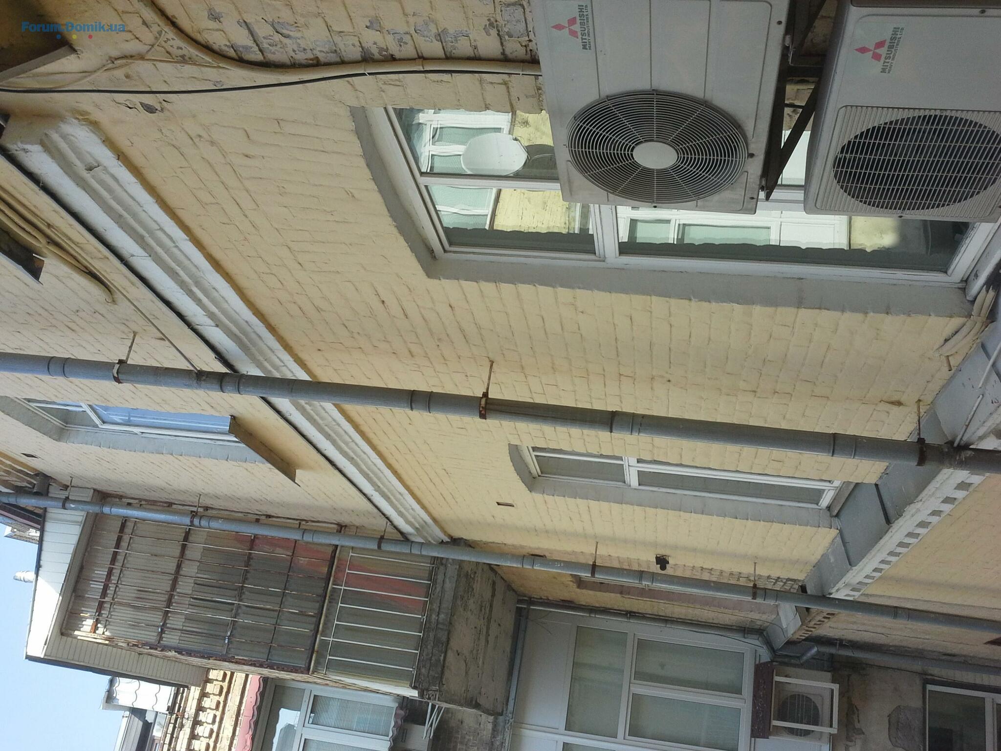

в данном случае - никак, просто капает прохожим на голову, согласен что это не красиво и совсем не правильно(монтировали не мои специалисты), но фото скорее о том, что оштукатуреный фасад с легкостью выдерживает нагрузку от наружного блока, не продавливают кронштейны его и не нарушается слой утеплителя
Про блок понятно, спасибо за инфу. Надеюсь, с креплением проблем не будет.
Это я уже начал думать о следующем этапе - "отвод конденсата". Самому неприятно, когда идешь по улице, а тебе сверху "прилетает". Но с такой сложной системой отвода конденсата как в канализацию, начинаю задумываться, а стоил ли она того? я уж не говорю про начальные затраты. А обслуживание, а ремонт? может действительно, сделать отвод на улицу? дождь ведь не разрушает стену... разве что только соседи могут жаловаться, что я им "подмачиваю репутацию" своим кондеем

Все зависит от ситуации на объекте.
Если самоток - на черновом этапе обычная водопроводная труба крепится по стене или укладывается в штробу под уклоном, все изгибы делаются радиусом >150мм, потом штукатурится, конец заводится в сифон с разрывом струи.
Если с помпой то трубу можно вести даже по потолку, насос принудительно прокачивает воду с мини резервуара.
Забиватся там особо нечем, ничего крупного в конденсате никогда не будет, можно накрайняк фильтр накрутить.
Прочистить гладкую цельную трубу легко, ничего ломать не придется, другое дело когда гофра.
По деньгам конечно же дороже монтаж.
В некоторых домах делают канализацию по фасаду, там проще.
Я лично буду делать трубку наружу.

При средней производительности 2,8 кВт-ч, влажности 50% и температуре в комнате +24, количество конденсата примерно 1,3 литра в час. Расчет взят из книги "Системы кондиционирования воздуха с поверхностными воздухоохладителями". Вот и считайте, сколько вы соседям ниже в окно выльете за день (если ветер будет в сторону кондиционера).

Расчетные данные вполне адекватны, только нужно понимать, что при этом на улице жара за 30 градусов и конденсат высыхает быстро. Хотя можно организовать ливневку общую снаружи и делать отвод в нее, но это утопия для 25-этажного дома
