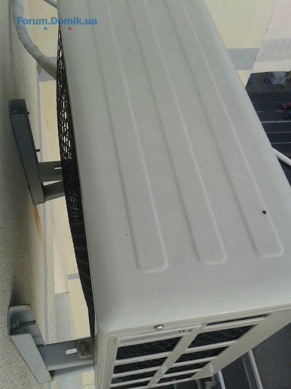

Цитата "sosed 4a D":Если кому-то интересно как монтируются наружные блоки кондиционеров на утепленный базальтоволокнистыми плитами фасад, прилагаю фото наружного блока кондиционера расчитанного на 18 кв.м
Блок установлен 3 года назад.
А подскажите, плиз, как устроена система отвода конденсата, если блок расположен на верхних этажах? При ветре "на стену" капающий конденсат будет весь на стене... или кому-то из нижних этажей будет "прилетать" в открытое окно...
Отвод по правильному делается в канализацию, самотоком или принудительно с помощью дренажной помпы. Главное нормальную трубу использовать, а не гофру и правильно смонтировать все.
Цитата "kc-design":
Отвод делается в канализацию, слишком или с помощью помпы
Не далековато-ли тянуть отвод через всю комнату, коридор и ванную? а если забьется на таком расстоянии где-то? как чистить?
Что бы и выглядело красиво без торчащих трубок и не доставлять неудобств соседям.
Цитата "kc-design":Не далеко, труба легко чистится протяжкой или компрессором в крайнем случае.
А, прошу прощения, как выглядит эта "система"? я ж так понимаю, ее надо вмуровывать в стену? или укладывается поверх штукатурки и обоев? а ничего, что будет 3-4 изгиба? да и какой-никакой угол нужно для того, чтобы самотек был... А ежели придется все-таки чистить или демонтировать, это ж пол-стены придется разворотить.. не елико великая плата за отвод конденсата? Как Вы предлагаете вести такую систему через коридор или комнату к сливу в канализацию? Было бы хорошо увидеть, как это выглядит на фото... А как сейчас сделан отвод в высотках?
Читаю форумы... если делать с отводом в канализацию, да еще и с помпой, то получается конкретный геморрой
//www.mastercity.ru/forums/ventilyaciya- i-kondicionirovanie/t173172-otvod-konden sata-ot-3-kondicionerov/
в данном случае - никак, просто капает прохожим на голову
, согласен что это не красиво и совсем не правильно(монтировали не мои специалисты), но фото скорее о том, что оштукатуреный фасад с легкостью выдерживает нагрузку от наружного блока, не продавливают кронштейны его и не нарушается слой утеплителя
