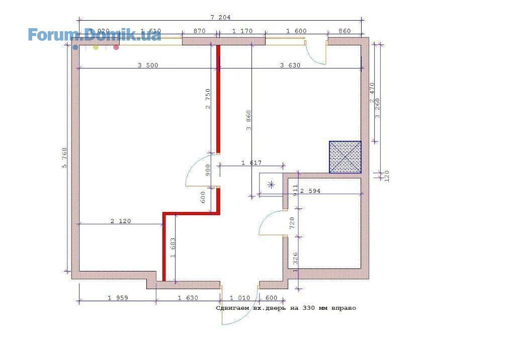

Добрый день!
Помогите с перепланировкой 1 комн квартиры для двоих без детей. В моем варианте в гардеробной будет кровать, а в прихожей шкаф. Перегородка между комнатой и кухней сдвинута на 30см. Все перегородки не несущие.

Если для увеличения свободного пространства в комнате то это вариант, есть еще вариант поменять местами комнату и кухню, и парочка вариантов если есть возможность вынести оконный проем на балкон.

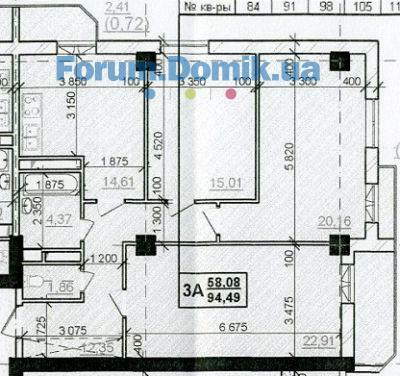

Доброго всем времени суток.
Имеется трешка в новострое. Вроде бы и планировка неплохая, но хочется чего-то .... сам пока не определился чего именно
, но однозначно не оставлять стандарт застройщика. Естественно буду обращаться к дизайнеру, но перед этим хотелось бы уже сформировать какое-то видение/концепцию будущих изменений, поэтому и обращаюсь за помощью к коллективному разуму
- у самого мыслей много - толку мало.
Семья из трех человек, комната 20м для сына-школьника, 15м - спальня. Хотелось бы гостинную побольше, вернее более пропорциональную/уютную/широкую, а то 6.6х3.5 какой-то узкий пенал выходит. Вариант кухня-студио, наверное, скорее нет, чем да.
Любые идеи приветствуются, помогайте ....

[quote=
[/quote]
Если вы не против проходной гостиной, можно ту стену, в которой вход в гостиную, передвинуть вглубь, расширив коридор и поставив в нем шкаф (их лишних не бывает). Коридор, который ведет в спальню и детскую, присоединяете к гостиной, срезая угол детской под углом. Гостиная станет более приближена к квадрату и более интересной конфигурации. Кроме того, у вас жилые помещения будут как бы в отдельном блоке от хозяйственных и не будут из гостиной наблюдаться двери в туалет и ванну (что меня лично очень напрягает)
спасибо за мнение, тоже думал о таком варианте, но не могу понять на сколько практично/ не практично будет проходная гостинная. Вот, например, делает ребенок уроки,а я хочу в зале посмотреть ТВ или музыку послушать...
. насколько удобно будет выходить из спальни/детской сразу в зал.... кроме того, противоположная сторона зала (выделена черным на схеме) - сплошной монолит, не уверен, что в нее можно забивать дюбеля для полок, ТВ и прочего...вот мысли и идеи есть - а конкретного видения/результата пока нет

В монолит забивать можно.
А стену гостиная-детская - хорошо изолировать.
Если хочется большую гостиную, то такой вариант - оптимальный.

Я б и на кухню через гостиную заходила (вот Вы футбол смотрите и пива надо - одна дверь и Вы на базе
), а нынешний вход - заложила и сделала бы там огромный холодильник, например.

Цитата "Vikirealt":Я б и на кухню через гостиную заходила (вот Вы футбол смотрите и пива надо - одна дверь и Вы на базе), а нынешний вход - заложила и сделала бы там огромный холодильник, например.
Спасибо за совет, мысль интересная... думаю... Никогда не жил в проходных/совмещенных помещениях, может стоит попробовать.
Офф, я "неправильный" - футбол не смотрю, пиво не пью
а вот стаканчик вискарика под хороший фильм или музыку - люблю

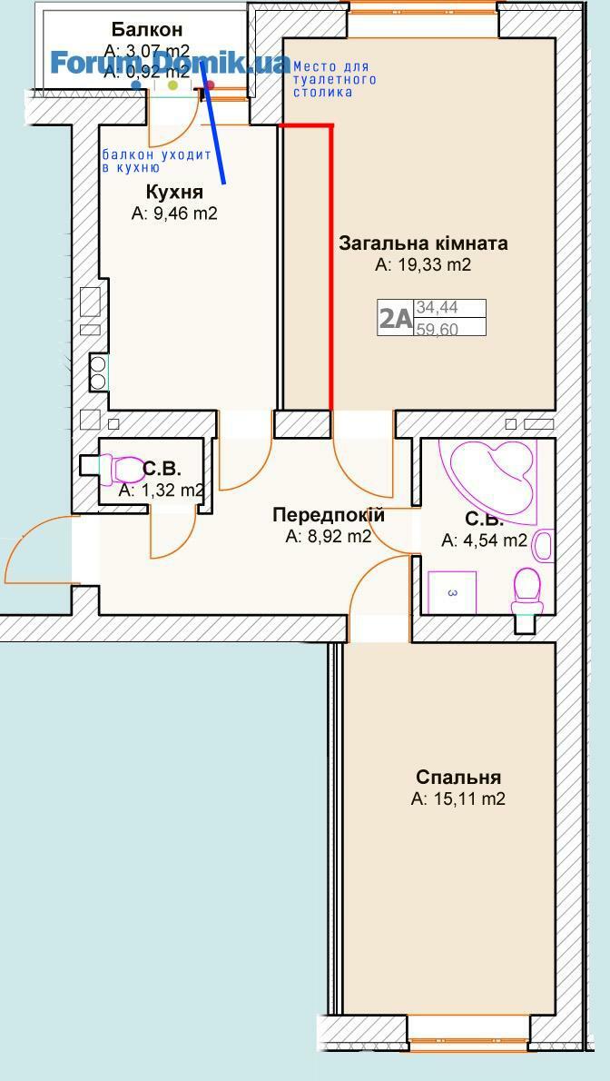

Добрый вечер! если я правильно понял вы хотите пожертвовать комнатой что бы увеличить кухню, проблемы не вижу, сноситься стена и замуровывается один дверной проем, а вот зачем сносить малый сан-узел? что бы увеличить коридор?

Цитата "Kavaika":Добрый вечер! если я правильно понял вы хотите пожертвовать комнатой что бы увеличить кухню, проблемы не вижу, сноситься стена и замуровывается один дверной проем, а вот зачем сносить малый сан-узел? что бы увеличить коридор?
Но спальное место хотелось бы оставить,чтобы спален таки было две,но размером готовы пожертвовать..

Цитата "vtelnoff":Доброго всем времени суток.
Имеется трешка в новострое. Вроде бы и планировка неплохая, но хочется чего-то .... сам пока не определился чего именно, но однозначно не оставлять стандарт застройщика. Естественно буду обращаться к дизайнеру, но перед этим хотелось бы уже сформировать какое-то видение/концепцию будущих изменений, поэтому и обращаюсь за помощью к коллективному разуму
Укоротить гостиную примерно на 1 метр и расширить на столько же за счет остальных комнат, и входная группа увеличиться станет просторнее, а то как то коридоров многовато.Или делать полную перепланировку если стены полежат сносу.

Цитата "Kavaika":Или же самый простой вариант поменять местами комнату с кухней
Местами не получится,на кухне газовый котел)))там же вытяжки ,а так бы неплохо

Вытяжка не проблема а вот котел это не есть гуд, тогда можно комнатой сыграть, уменьшить а лучше разделить раздвижкой, классно получиться.

Если газовый котел, то переносить точно нельзя.
Снос с/у увеличит коридор, на кухню он никак не повлияет. А пока один умывается, второй сможет в туалет сходить. Все таки для троих лучше раздельный.
Я бы делала так:
Я бы делала так:
