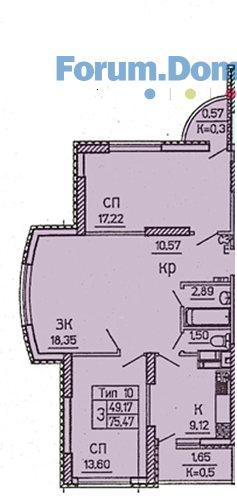

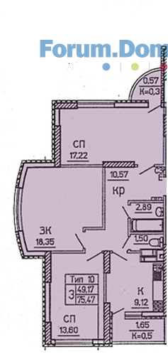

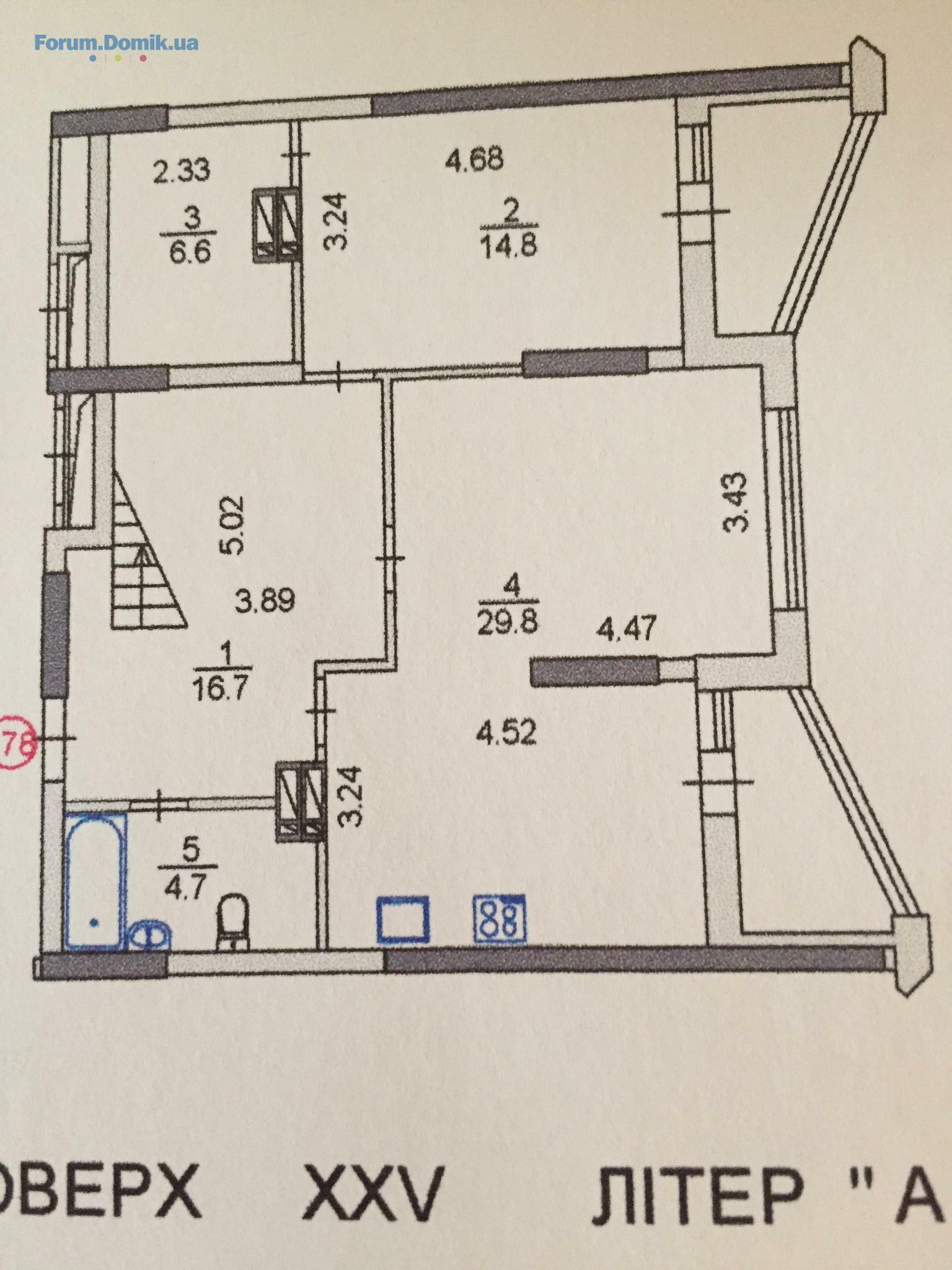

Добрый день, посоветуйте, решение в 3х комнатной квартире.
Первое что пришло на ум, это избыточность стены между большой комнатой и коридором. Но без неё както...пусто чтоли.
Второе как быть с неким шкафом для одежды, двери в спальню сразу при входе.
Количество людей 3-4
Придайте направление для размышления :-) Спасибо

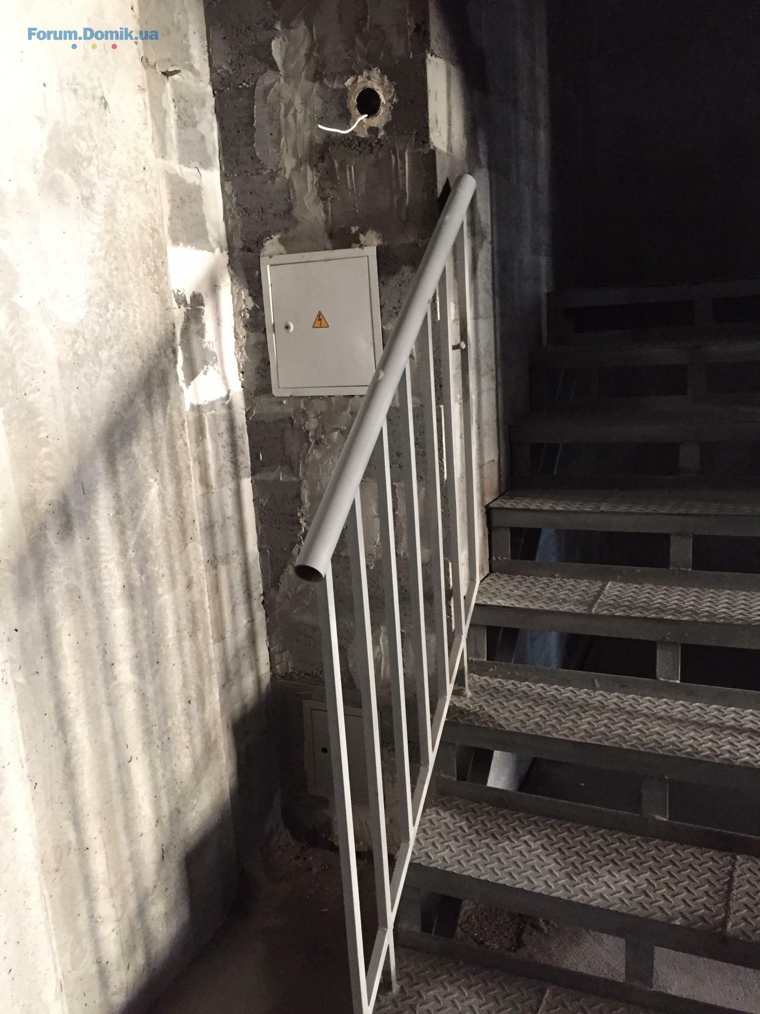

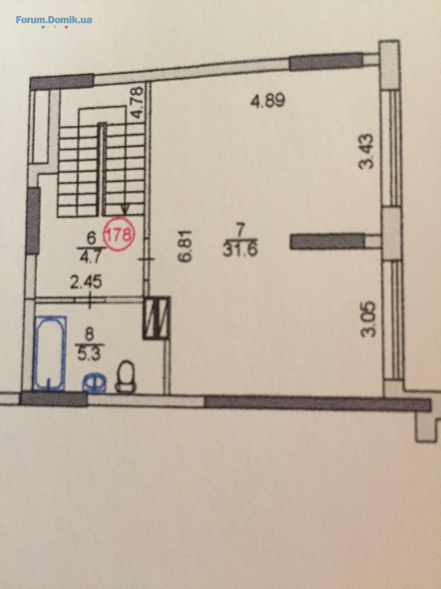

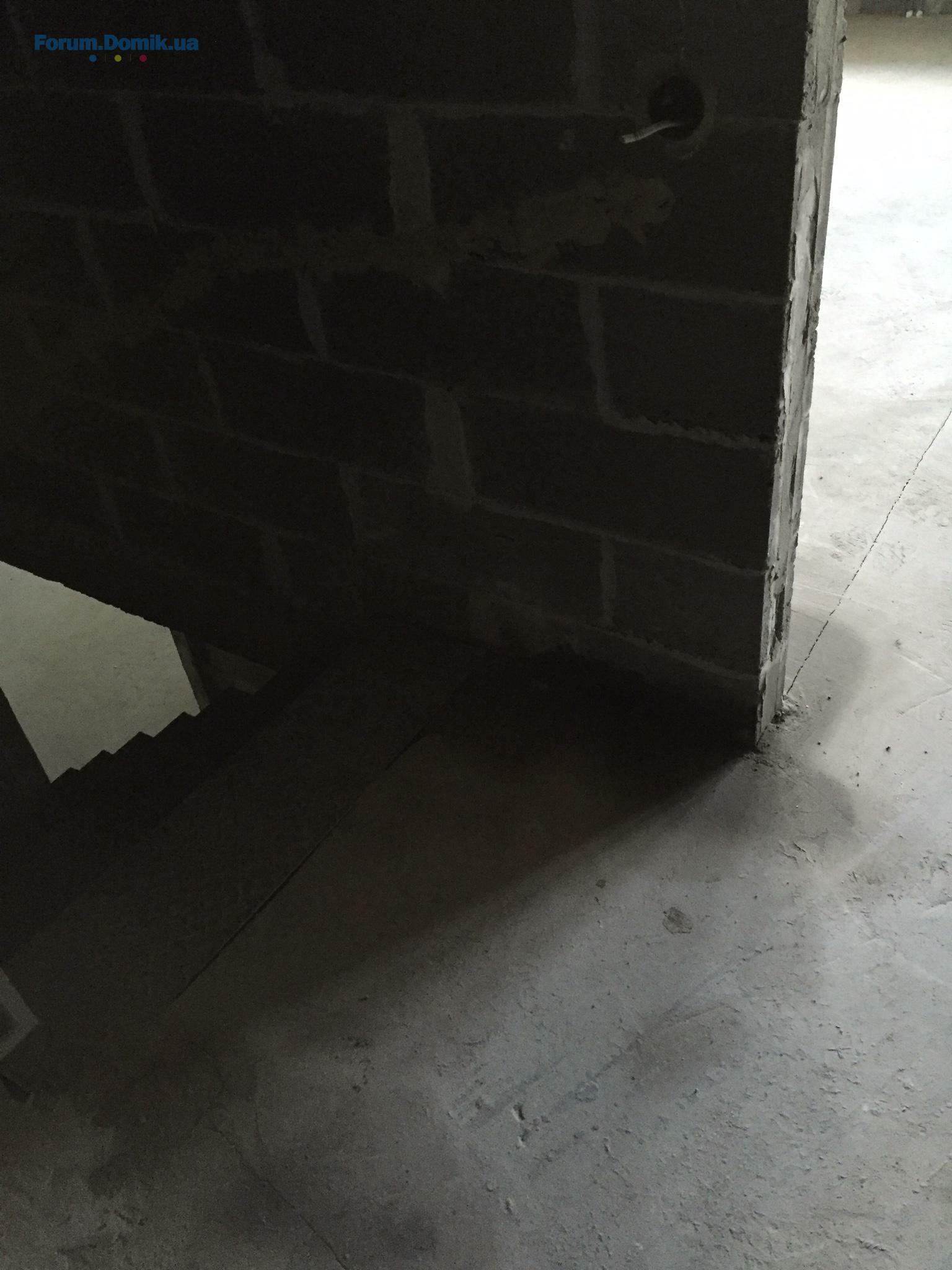

Добрый день! Подскажите как грамотно разделить комнату на 2 этаже на взрослую и детскую с отдельными входами. И организовать пространство в кухне-гостиной.

Цитата "Счастливец":Добрый день, посоветуйте, решение в 3х комнатной квартире.
[attachment=2]2.png[/attachment]
[attachment=1]3.png[/attachment]
Вы можете предоставить кладочный план с размерами комнат? Количество людей 3-4 - взрослые? дети? Какой перечень помещений необходимо получить?

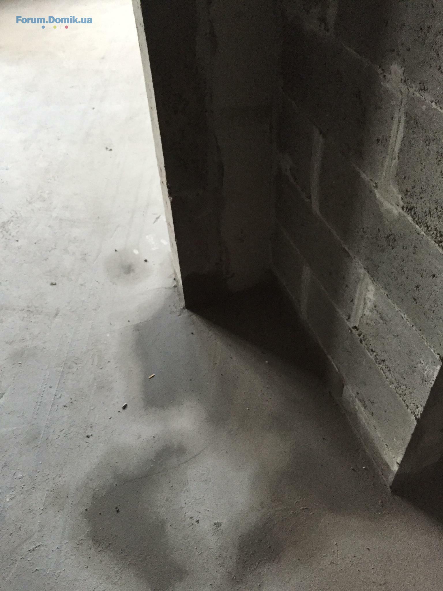

Подскажите, а лестница в квартире уже есть? Можно посмотреть какие-то фото?
[attachment=0]00h154.jpg[/attachment]
Вы можете сказать какой размер в этом месте? Какое предназначение будет в помещений 2 и 3?
Каркас лестницы есть, менять его не хочется.
Точный размер сказать не могу, но точно около метра.
2 гостевая комната и 3 гардероб

Цитата "Semelik":Вы можете сказать какой размер в этом месте? Какое предназначение будет в помещений 2 и 3?
Было бы неплохо этот же каркас зеркально переварить, тогда на втором уровне можно будет нормально разместить две двери и поделить большую комнату примерно пополам, ну а внизу лестница будет визуально лучше выглядеть. По первому уровню, возможно сделать разные вариации, но для этого необходимо все более детально обсудить и желательно осмотреть квартиру.

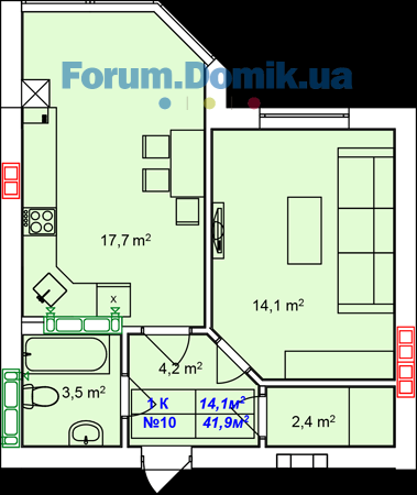

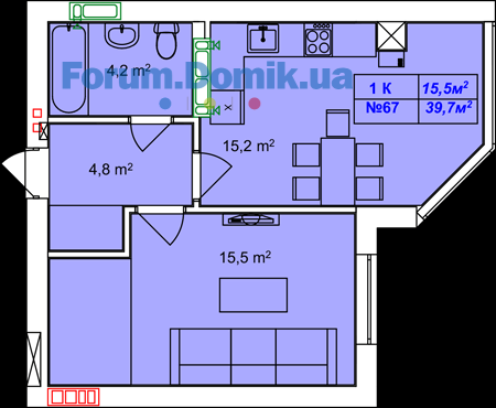

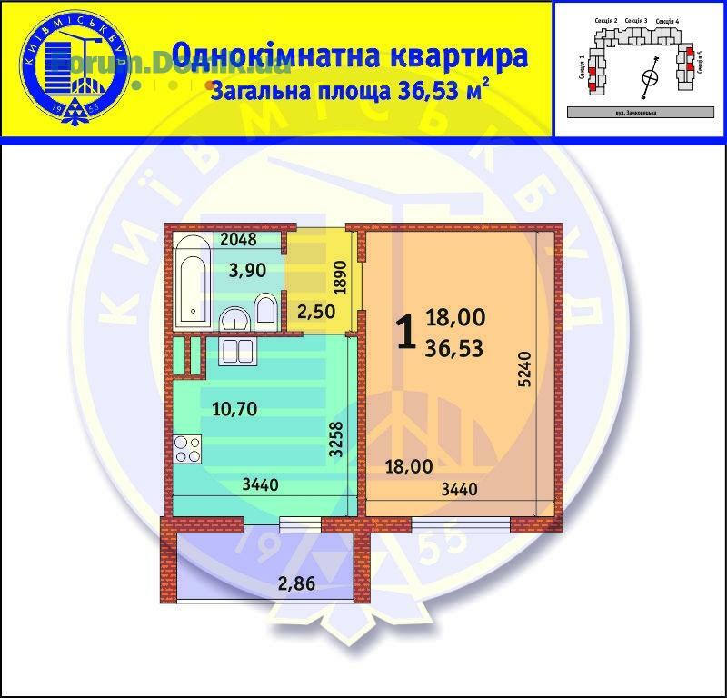

Подскажите пожалуйста, как можно решить вопрос с очень маленьким коридором.Нет места для шкафа и вообще он маленький
Дом панельный, не все стены можно двигать.
Спасибо!
Дом панельный, не все стены можно двигать. Спасибо!

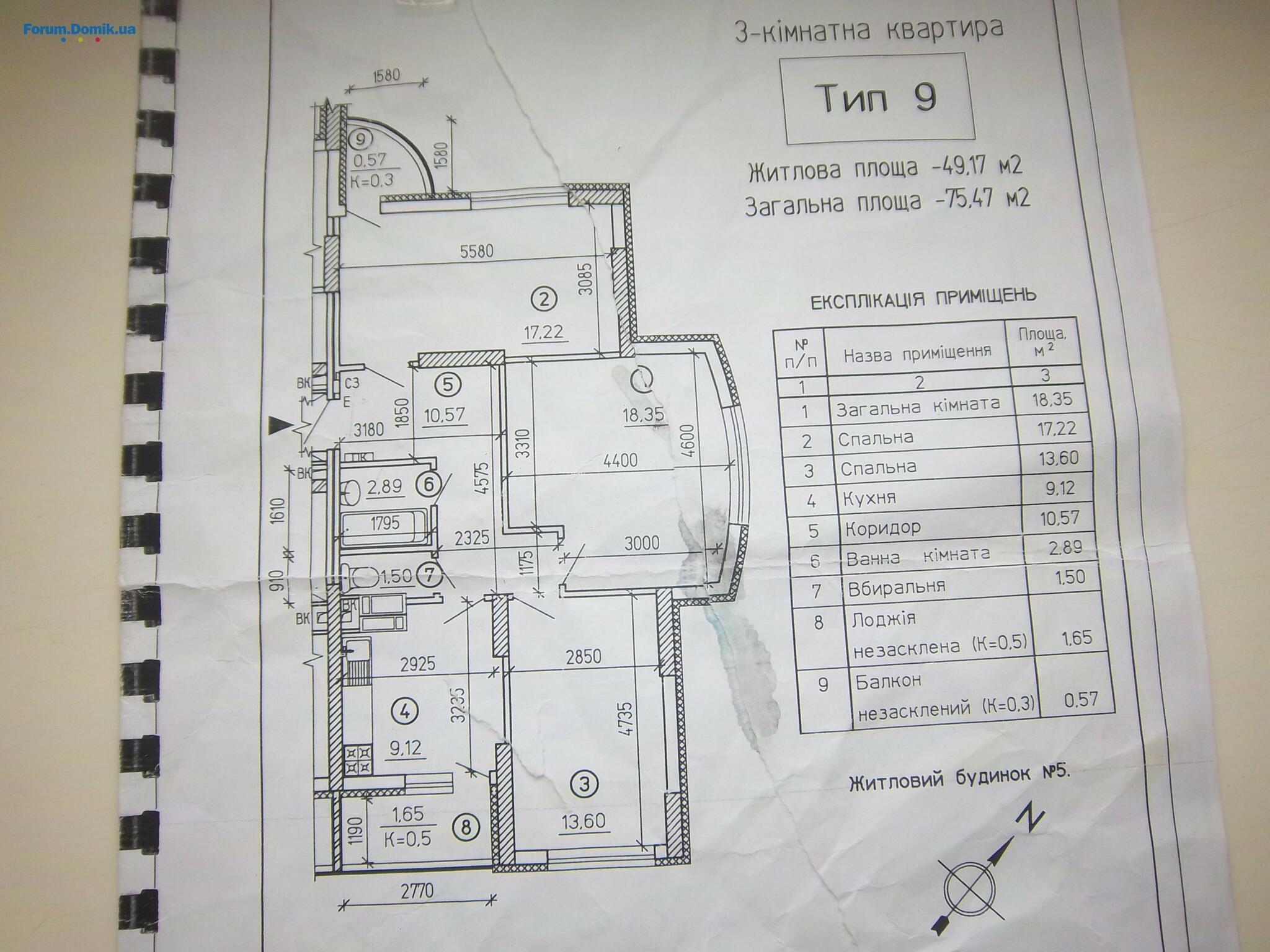

Вот точный план такой же квартиры, только перевернутый.))

Цитата "Kska":Вы можете предоставить кладочный план с размерами комнат? Количество людей 3-4 - взрослые? дети? Какой перечень помещений необходимо получить?
[attachment=0]100_1181.JPG[/attachment]
Спасибо :-)
Цитата:Вы можете предоставить кладочный план с размерами комнат? Количество людей 3-4 - взрослые? дети? Какой перечень помещений необходимо получить?
2 взрослых и дети.
2 спальни это точно, остальное обсуждаемо.

Цитата "Зайка.":Подскажите пожалуйста, как можно решить вопрос с очень маленьким коридором.Нет места для шкафа и вообще он маленькийДом панельный, не все стены можно двигать.
Спасибо!

Посмотрите такие варианты

Цитата "Natalex":Посмотрите такие варианты
[attachment=0]333777.png[/attachment][attachment=1]777333.png[/attachment]
Спасибо. Интересные варианты. Просто смущает, что дом панельный, а там нельзя стены двигать
Или можно ?))))Natalex
N
6
02 января 2016
25 март 2016 08:52
Ну может не все стены несущие? Возможно что межкомнатные не несущие, тогда переносить можно.
Упс! Посмотрела ваш комплекс, таки несущие внутренние..... Тогда нельзя переносить стены
...Natalex
N
6
02 января 2016
25 март 2016 09:15
Цитата "Зайка.":
Спасибо. Интересные варианты. Просто смущает, что дом панельный, а там нельзя стены двигатьИли можно ?))))
Там в характеристиках написано: "Стены:
- внешние - несущие крупногабаритные железобетонные панели заводского изготовления толщ.160мм с внешним эффективным утеплителем толщ.120мм и последующим оштукатуриванием и окраской фасада;
- внутренние - несущие сборные железобетонные панели толщ.160мм.
Перегородки: керамзитобетонные круглопустотные пазогребневые панели толщ.92мм.
Перекрытия: сборные железобетонные панели размером на комнату толщ.160мм."
Возможно, что в прихожей у вас перегородки, тогда я думаю сдвинуть чуть можно.

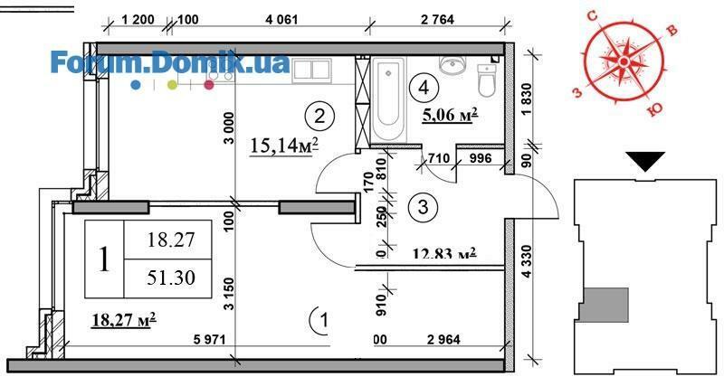

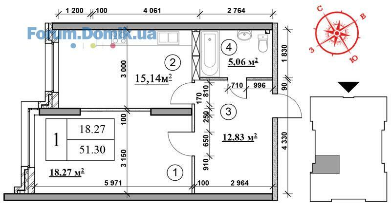

Добрый день!
Подскажите, пожалуйста, что можно сделать с таким большим коридором? Может расширить спальню за его счет + сделать кладовку? Еще думаем над тем, чтобы добавить в спальню лоджию...
В квартире будут жить двое взрослых, хотелось бы иметь еще дополнительное спальное место, если будут оставаться на ночь гости.
Спасибо!
Спасибо!

поставить там кровать. но подход к ней будет только с одной стороны.
Kateryna_
K
19
22 сентября 2015
28 март 2016 14:55
Спасибо.
Тогда непонятно, как расставлять шкафы (обувь, куртки), чтобы не мешали кровати (или хотя бы дивану)...
можно за счет площадки убрать 3-4 ступеньки. и будет еще лучше.
и я бы менял эту лестницу на что-то более приличное или сразу делал не просто лестницу, а конструкцию под обшивку+гардеробную.
Прихожая уменьшится до 6-6.5метров. С дверью в комнату можно поиграться. Зато хозяйская кровать полностью прячется.
Апельсинка
А
115
14 апреля 2014
28 март 2016 20:39
Спасибо!
В коридоре можно сделать просторную гардеробную и не будет проблем со шкафами)) - очень удобно.
Для дополнительного спального места поставьте небольшой раскладной диванчик.
