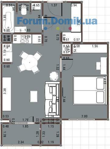

Добрый день. Есть версия с моей перепланировкой с размерами. Прошу покритиковать

Цитата "CasperReduct":Добрый день. Есть версия с моей перепланировкой с размерами. Прошу покритиковать
CasperReduc, прикреплённое Вами изображение не отображается.

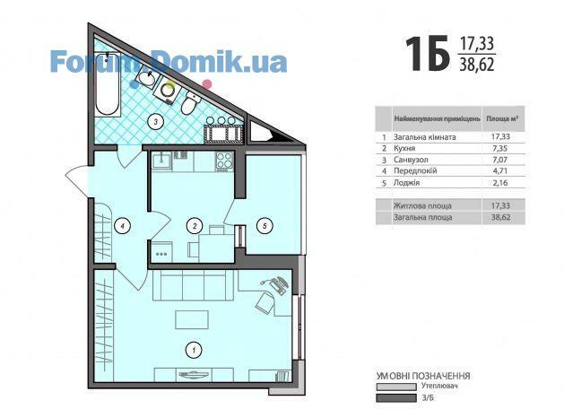

Цитата "alisa911":Здравствуйте Александра) Вот приобрели однушку и хотели бы перепланировать в двушку ,может подскажите идейки ?
alisa911, здравствуйте.
В любой жилой комнате должено быть хотя бы одно окно. Избавиться от гардероба, уменьшить площадь коридора, забрать пару метров у спальни конечно можно, но комната без естественного освещения будет напоминать скорее кладовку.

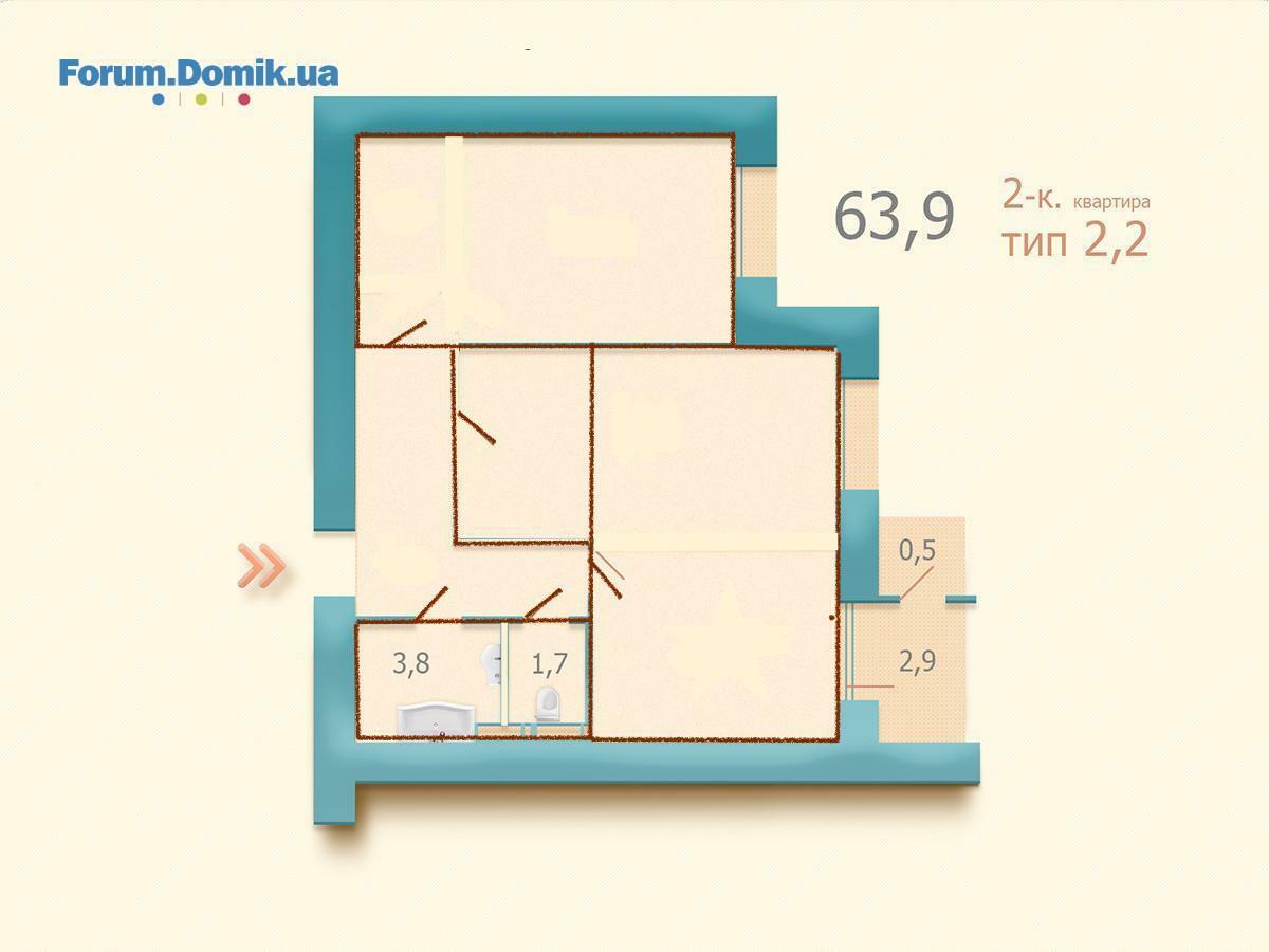

Приветствую
..Александра..а что можно придумать с такой планировкой.Пожелание это обьеденить лоджию с кухней и оставить раздельно с\у одна комната для ребенка с лоджией возможно обьеденить....
ХищниК, день добрый.
Вариант объединения кухни с лоджией очень хороший, можете смело демонтировать перегородку. Но в таком случае особое внимание уделите утеплению стен и пола.
В детской увеличивать площадь помещения за счет лоджии не рекомендую. Пару метров Вы конечно тем самым добавите, но появится проблема размещения сушилки для белья.
Санузлы можно и не объединять, но с перепланировкой сильно не поиграешь.
Площадь коридора позволяет отвести место под полноценную гардеробную.

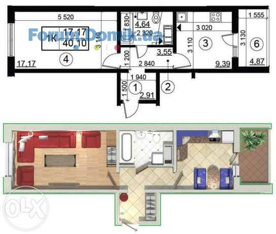

Kshanik
89
28 марта 2014
06 май 2015 07:11
Александра, добрый день!
Интересует Ваше мнение как специалиста, у меня однушка 44м., комната 15.6м и кухня 13м.
Хочу сделать перепланировку, отделить небольшую спальню, ванну немножко сдвинуть в коридор, а остальное помещение оставить под кухню-гостиннную, есть еще французский балкон, он застеклен вот думаю присоединять ли его к гостинной, из него есть выход еще на один маленький балкончик.
Перебрала много вариантов перепланировок и остановилась на этом, пожалуйста покритикуйте

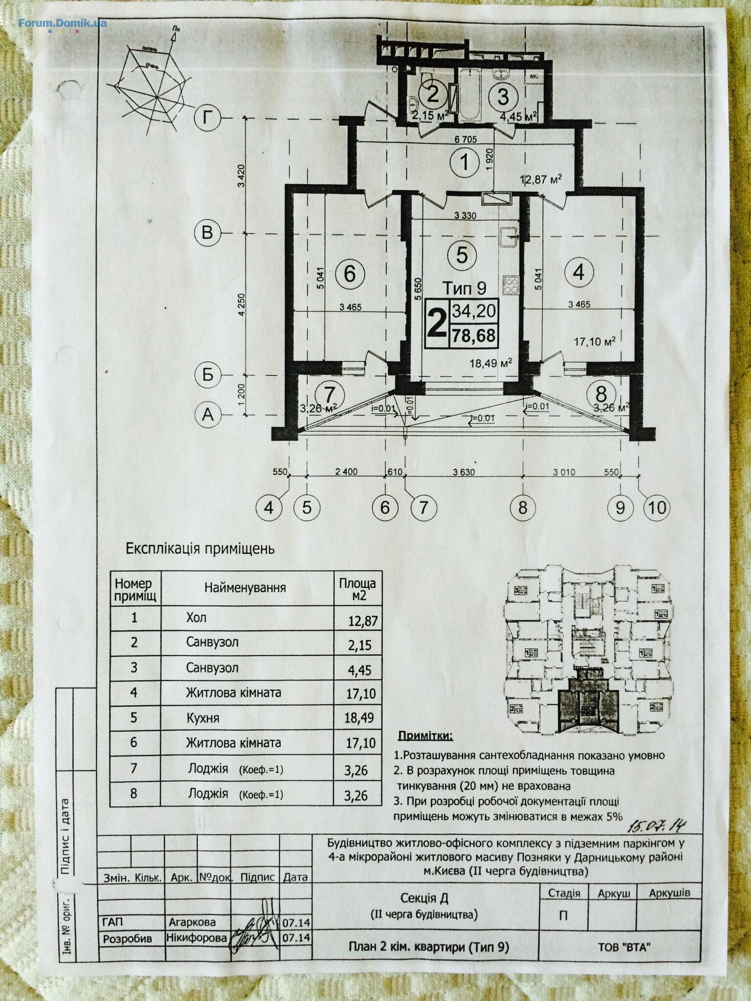

Добрый день, Александра!
Можно попросить у Вас помощи в планировке квартиры, а то что-то своей фантазии не хватает (планировка во вложении).
Заранее спасибо!
Заранее спасибо!

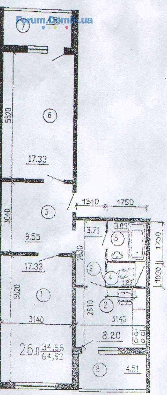

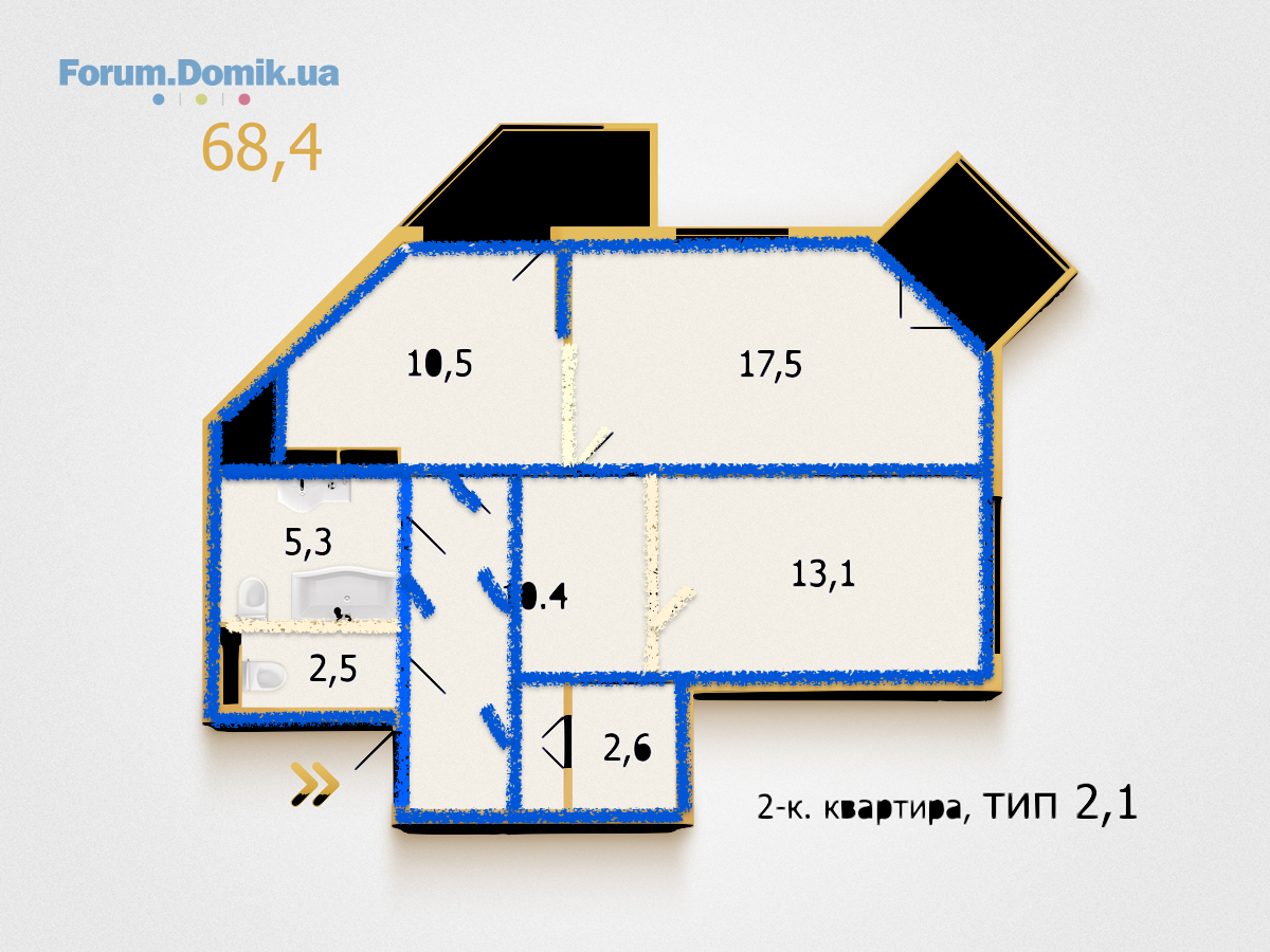

Здравствуйте, Александра!
Обращаемся за помощью и советом. Помогите пожалуйста какие есть возможные варианты перепланировки. Наши пожелания: увеличить площадь спальни за счет корридора, сделать гардиробную из коморы, совместить два санузла в один, и есть ли возможность увеличить площадь кухни за счет балкона. И как бы лучше сделать вход в зал из кухни, мы планируем сделать раздвижную систему (в стиле студио) и не встречались ли в вашей практики варианты раздвижных систем без напольной рельсы? Квартира для холостого молодого человека, 23 года. Заранее спасибо.
12_91, добрый вечер.
Объединить санузлы возможно, так как перегородка между ними не несущая и в ней не зашиты коммуникации/вентканал.
Увеличив площадь спальни за счет коридора, вы также добавите площади и гардеробной.
Что касается кухни, то балкон лучше оставить так как есть. Из-за специфики своей геометрии по итогу он будет не функциональный. Обычно объединив кухню с лоджией там располагают обеденное место или создают полноценную лаунж-зону. В данном случае получится совершенно не эргономичный результат.
Раздвижные системы без нижней направляющей встречаются не редко. Межкомнатные двери изготавливает фабрика "Папа Карло", салон Porter"s также имеет свою коллекцию или же можно изготовить на заказ.
