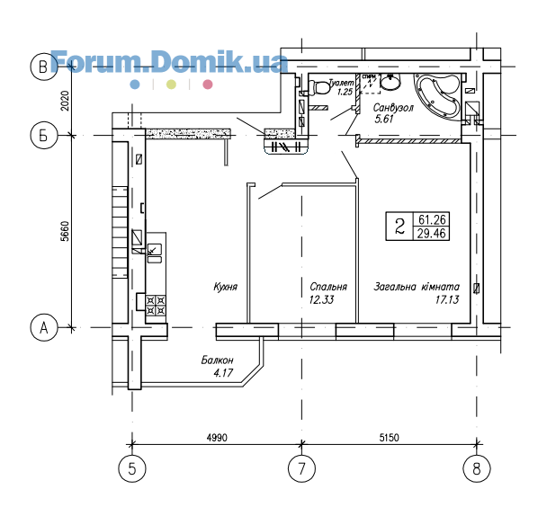

Добрый день,
помогите, пожалуйста с перепланировкой.
Очень хочется обустроить гардеробную, и увеличить кухню, сделав кухню-гостиную. Количество комнат оставить 2 (взрослая спальня + детская), санузел в идеале тоже оставить раздельный
Прилагаю планировку, на кухне застройщик ставит газовый котел.

Цитата "Аленка_":хочется обустроить гардеробную, и увеличить кухню, сделав кухню-гостиную.
Можно увеличить кухню за счет кладовки, и перенести гардеробный шкаф в коридор. Например вот так.

Можно увеличить кухню за счет кладовки, и перенести гардеробный шкаф в коридор. Например вот так.[/quote]
Да, насчет кухни согласна. А вот одного шкафа, боюсь, будем мало. Ломаем голову про небольшую гардеробную комнату(

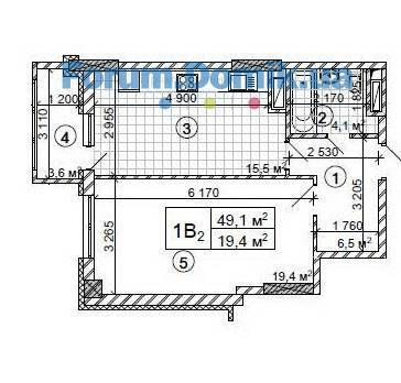

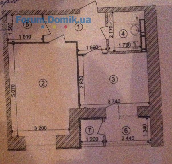

Добрый вечер!Помогите, добрые люди, грамотно перепланировать однокомнатную в двушку. Задача не из легких..( Ребенку нужна небольшая детская, нам небольшая спальня, и кухня с диванчиком (для бабушек-дедушек, часто навещающих). Может у кого есть опыт подобных шедевров:) Заранее большое спасибо!!!

Как-то в инете встретила вот такое планировочное решение для организации спального места в однокомнатной квартире - мне понравилось - посмотрите, может пригодится. Кровати не видно - она находится за перегородкой, напротив письменного стола.
В вашем случае можно присоединить лоджию и сделать из нее и части кухни спальню на подиуме.
В комнате возле окна (для детской окно нужно обязательно) сделать детскую - там будет кровать и письменный стол.
Перегородку, отделяющую детскую и спальню от остальной части квартиры, можно сделать как на картинке - тогда дневной свет будет свободно проникать в кухню и в гостинную.
В коридоре, напротив санузла, получится небольшая гардеробная - только нужно делать с зеркальными раздвижными дверками - визуально увеличит пространство.
Остальная часть квартиры - кухня-гостинная. Как-то так.

Добрый день. Помогите пожалуйста!Есть вот такая планировка однокомнатной квартиры, проживать будут двое молодых родителей и ребенок 4 лет, плюс планируем второго. что возможно сделать в данном варианте планировки?хотелось бы сделать полноценную детскую, возможно и не очень большую, но с окном. ну и родителям сделать "свое" пространство с возможностью там же принимать гостей. возможно ли в этом варианте сделать с кухни не большую кухню-студио? балкон хочется оставить. буду очень благодарна за любые варианты!

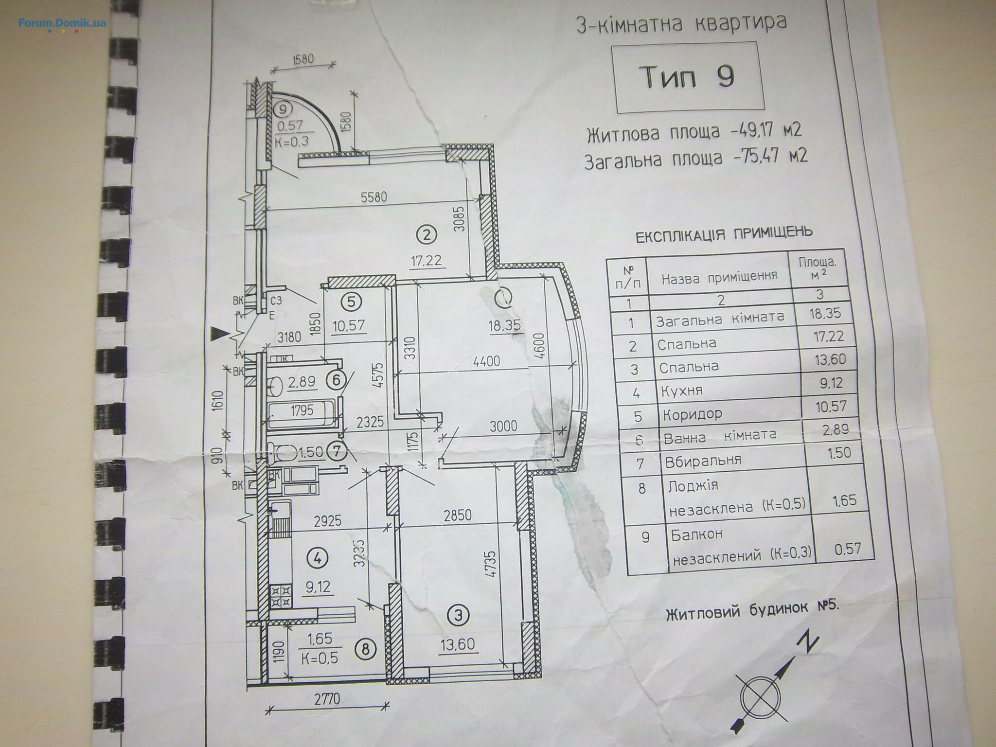

Добрый день! Уважаемые специалисты,подскажите, пожалуйста, как функциональнее можно использовать эту площадь 3-комнатной квартиры? Кухня небольшая 9,12 м.кв., может соседнюю комнату 13,6 м.кв. использовать как столовую? Лоджию не хочется объединять с кухней... Где вход в эту комнату закрыть проем, и сделать вход с кухни, где не несущая стена, там приблизительно 1,5 м.кв ширина проема. Как посоветуете своим "опытным" глазом? и что ещё для удобства перепланировать? Забыла добавить, будут жить один взрослый и ребенок 5 лет и иногда будет приезжать бабушка. Хотелось бы функциональнее распределить имеющуюся площадь. Очень буду благодарна за любой совет! Спасибо Вам Большое!

Цитата "Kska":Добрый день! Уважаемые специалисты,подскажите, пожалуйста, как функциональнее можно использовать эту площадь 3-комнатной квартиры? Кухня небольшая 9,12 м.кв., может соседнюю комнату 13,6 м.кв. использовать как столовую? Лоджию не хочется объединять с кухней... Где вход в эту комнату закрыть проем, и сделать вход с кухни, где не несущая стена, там приблизительно 1,5 м.кв ширина проема. Как посоветуете своим "опытным" глазом? и что ещё для удобства перепланировать? Забыла добавить, будут жить один взрослый и ребенок 5 лет и иногда будет приезжать бабушка. Хотелось бы функциональнее распределить имеющуюся площадь. Очень буду благодарна за любой совет! Спасибо Вам Большое!![]()
Неплохой вариант, места там и для столовой и для небольшой гостиной зоны хватит, советую объединить ванную и туалет, таким образом вы получите просторный функциональный санузел, можно подумать о гардеробной, но вы не указали где будет ваша спальня, а где детская.
KC-design, спасибо большое за совет! Планировала, где маленький балкончик моя спальня и где 18,5 кв.м. для ребенка. Гардеробная тоже было бы очень не плохо.. Напишите как вы видите и где её можно организовать? И подскажите, когда закрыть дверной проём в будущую гостиную, будет часть коридора, которая ведет в комнату 18,5м. - как использовать эту площадь? Может этот коридорчик убрать и увеличить комнату до 20 кв.м.? Какие у Вас есть идеи?
