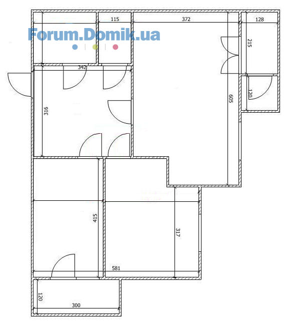

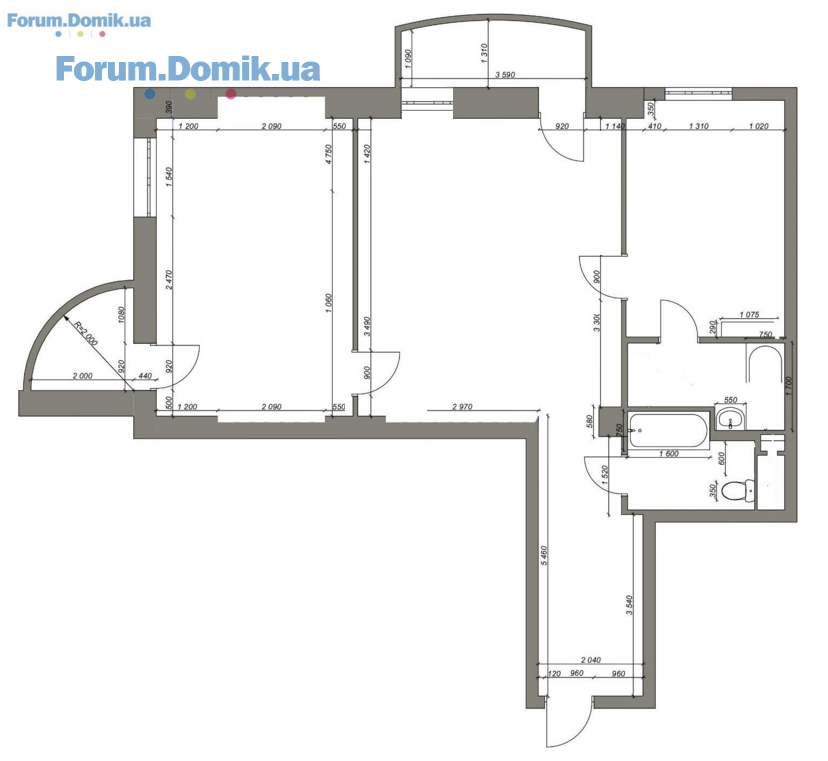

Цитата "havard":[attachment=2]layout_havard3.png[/attachment] Закину ПДФ и ДВГ сюда. Может еще какая планировка прикольная кому в голову придёт. Пока склоняюсь к этому варианту больше всего, который предложил СанСанич
посмотрите вот такой вариант
miner
m
54
17 сентября 2012
11 фев 2016 06:42

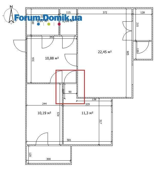

Цитата "Violent":
ну так вы же не ответили на мой вопрос. без этого не ясно, что дорабатывать)
нужно оставить большую кухню и сделать 2 небольшие комнаты максимально удобными.
На участке обведённом красным что-то обыграть лучше.
На участке обведённом красным что-то обыграть лучше.[/quote]
ну как-то так я бы предложила

miner
m
54
17 сентября 2012
12 фев 2016 05:10
ну как-то так я бы предложила[/quote]
Интересно получилось, спасибо большое.

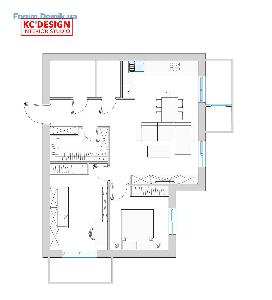

Почти то что надо, но вот часть спальни у двери необходимо изменить, не функционально, возможно нужно будет сделать вход с кухни-гостиной. К сожалению, сейчас нет времени занятся наброском, возможно на выходных.
miner
m
54
17 сентября 2012
12 фев 2016 11:42
Сделайте пожалуйста:).Скоро будем ехать в Киев, воплощать задуманное в жизнь.

Violent
V
687
04 марта 2014
14 фев 2016 11:32
Цитата "kc-design":Почти то что надо, но вот часть спальни у двери необходимо изменить, не функционально, возможно нужно будет сделать вход с кухни-гостиной. К сожалению, сейчас нет времени занятся наброском, возможно на выходных.
такой вариант тоже рассматриала, со входом из гостиной. Но всё же удобнее из спальни к ванной комнате не через гостиную и кухню ходить. Тем более если там в это время кто-то есть.
SanSanych
309
08 января 2012
14 фев 2016 21:51
Цитата "miner":нужно оставить большую кухню... На участке обведённом красным что-то обыграть лучше.
Пространство в комнате возле входа в нее можно расширить, и таким образом вход в комнату будет свободнее - например так.
kc-design
Ветеран
1 644
22 сентября 2015
15 фев 2016 22:38
Цитата "miner":Почти то что надо, но вот часть спальни у двери необходимо изменить, не функционально, возможно нужно будет сделать вход с кухни-гостиной. К сожалению, сейчас нет времени занятся наброском, возможно на выходных.
Получайте

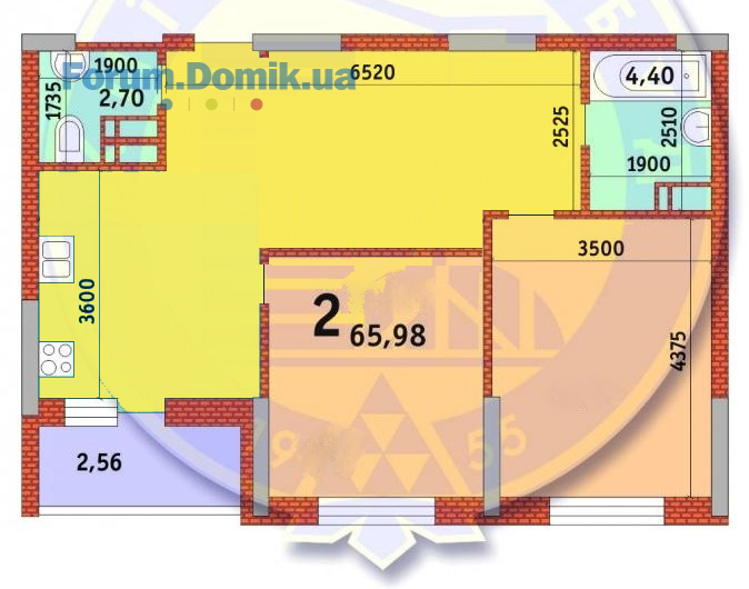

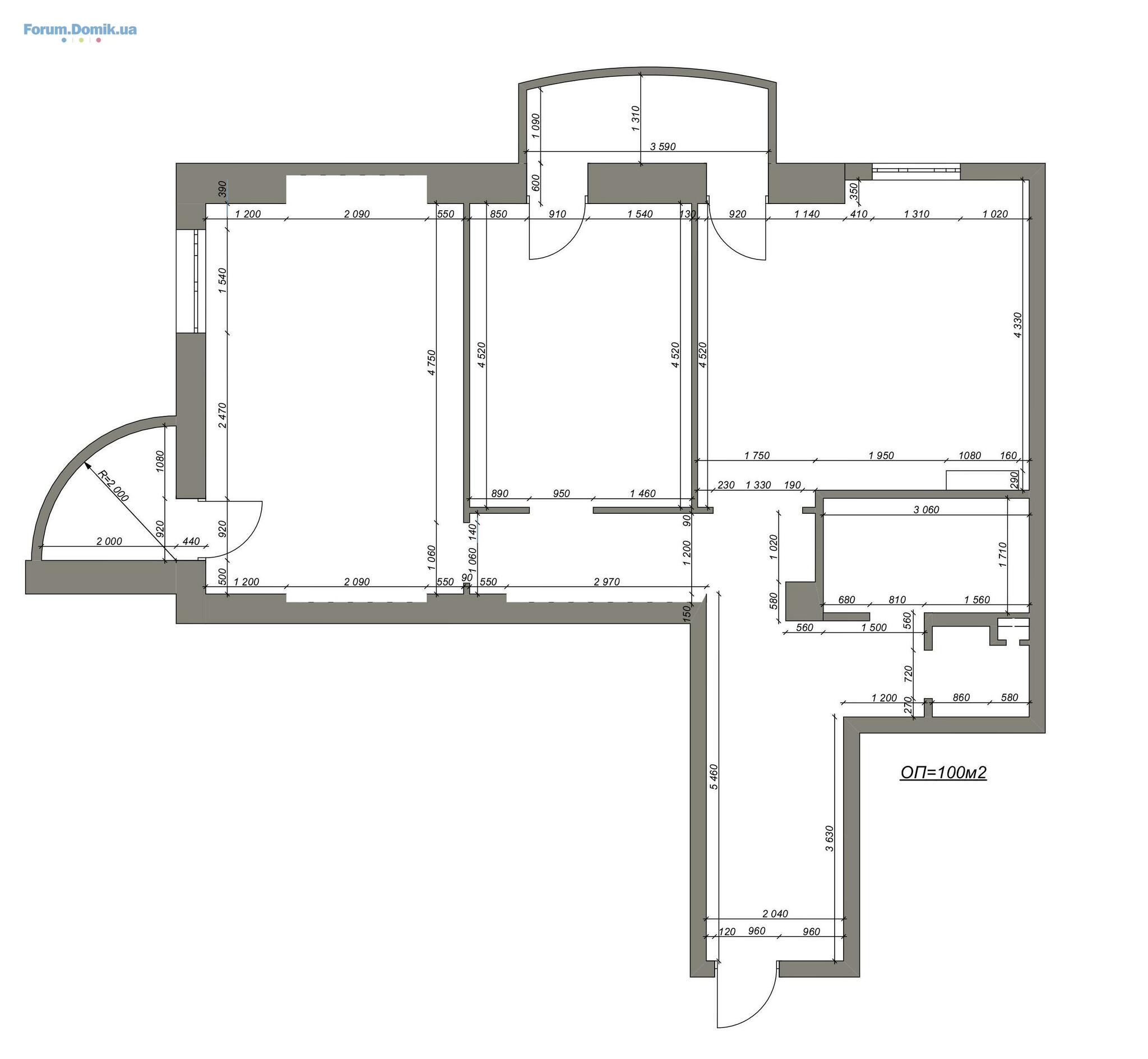

Tutor
117
05 января 2016
16 фев 2016 09:24

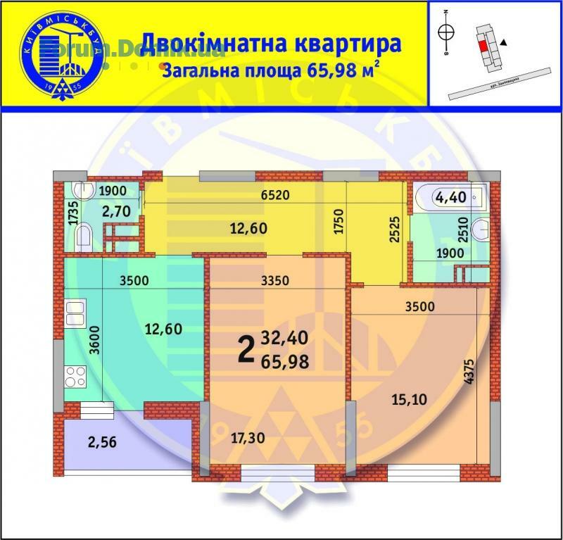

Добрый день!
Хочу перепланировать двушку в трешку за счет превращения кухни в кухню студию и уменьшив огромный не функциональный коридор. У кого есть опыт и какие идеи? Исходный план прилагается. Заранее спасибо.

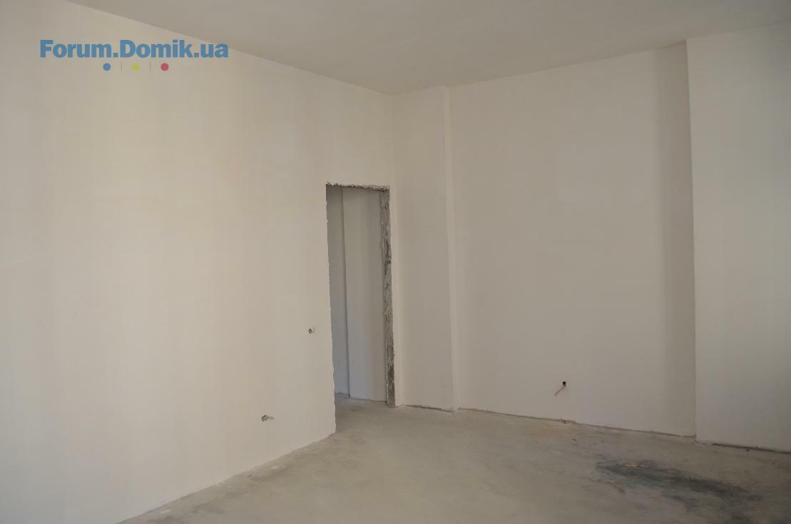

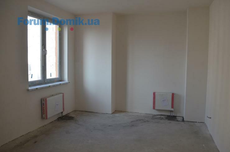

Deffochka78
D
27
01 сентября 2009
16 фев 2016 11:39

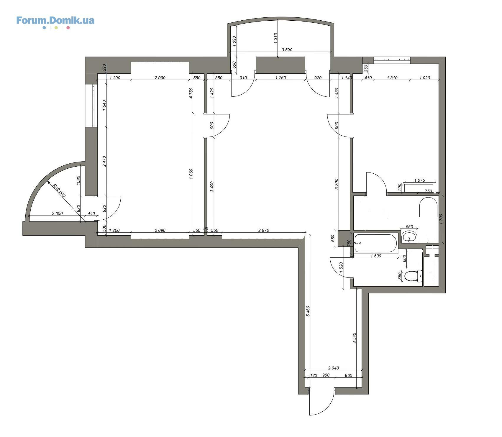

Добрый день,
помогите, пожалуйста с перепланировкой,
вроде перепланировку почти уточнили (есть нюансы по санузлам),
кухню хотим перенести в общую гостиную, а на месте кухни - отделить спальню
с входом в санузел из спальни,
мучает меня и детская,
не знаю, что делать со стеной с нишей и радиатором,
переносить его не хотелось бы, как-то обыграть, возможно заменить на другой формы,
у окна будет рабочий стол, справа вверху скорее всего полки,
противоположную стену займет шкаф, там двери не будет
прикрепляю фото и план
спасибо огромное!

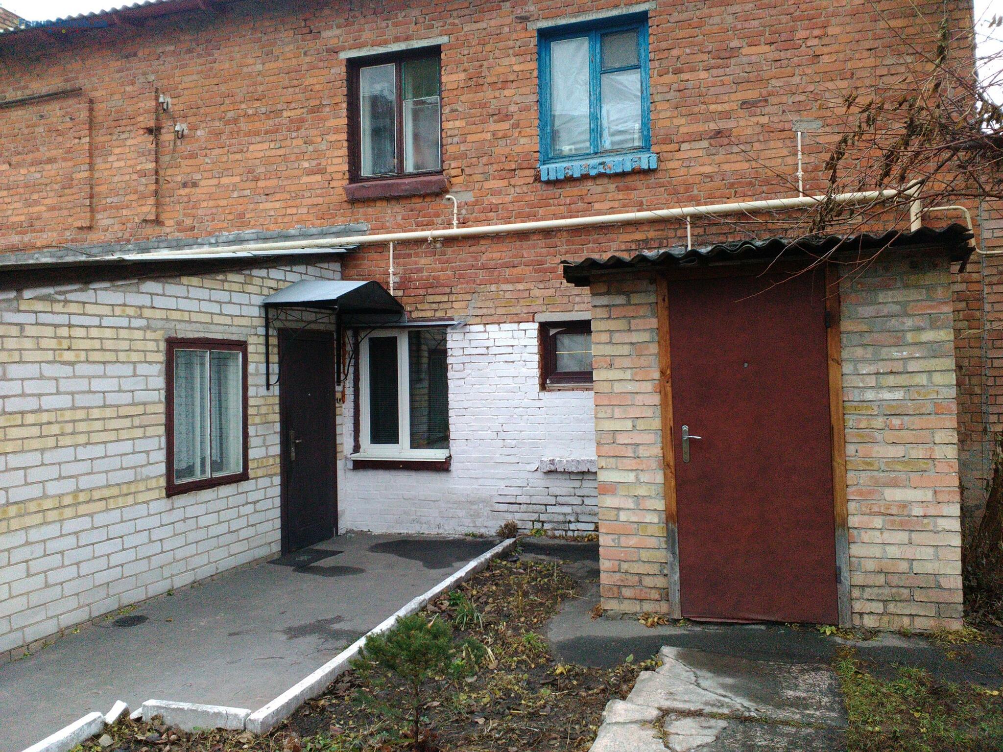

Mamasa
M
Прохожий
14 февраля 2016
16 фев 2016 14:34

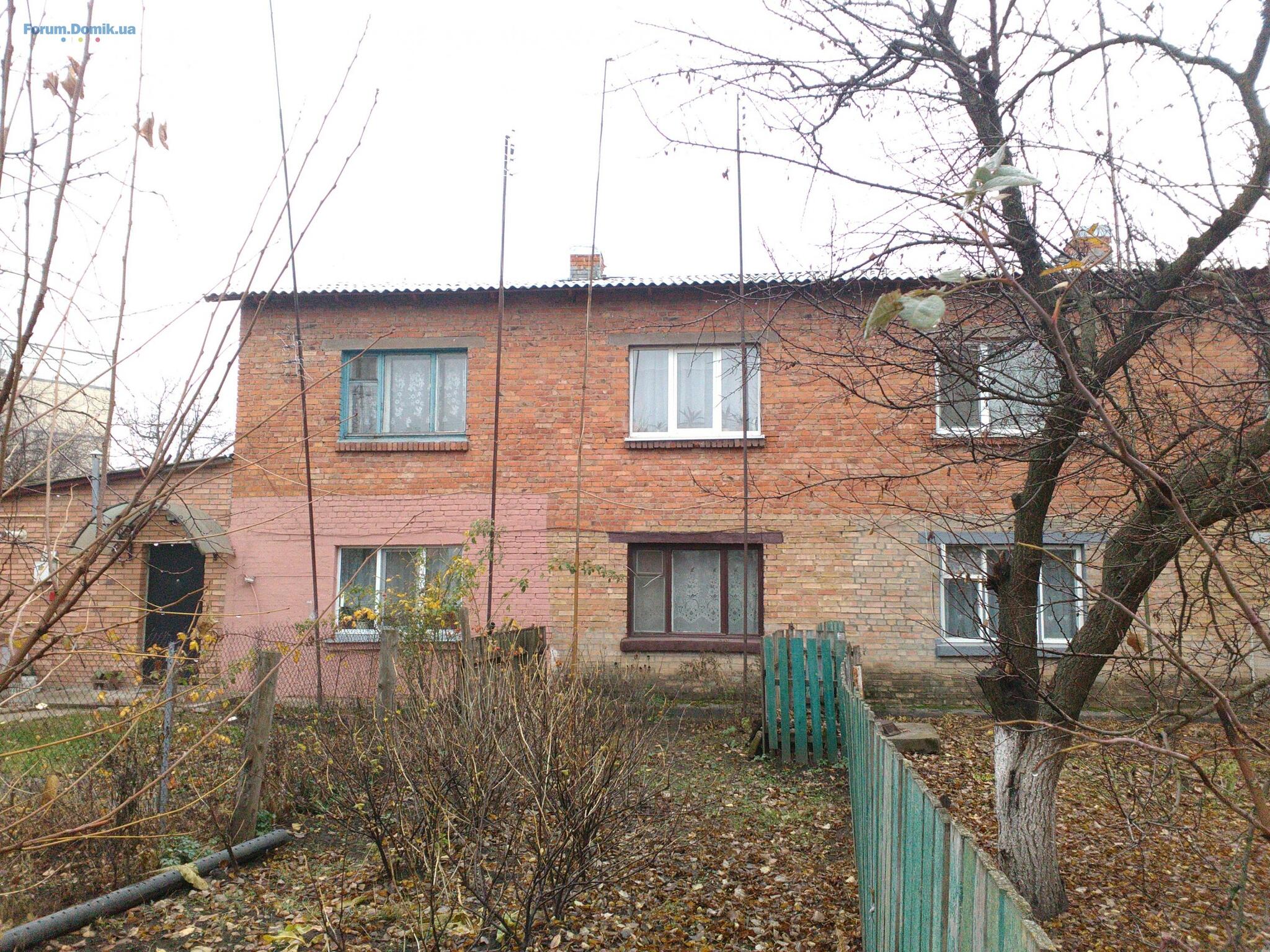

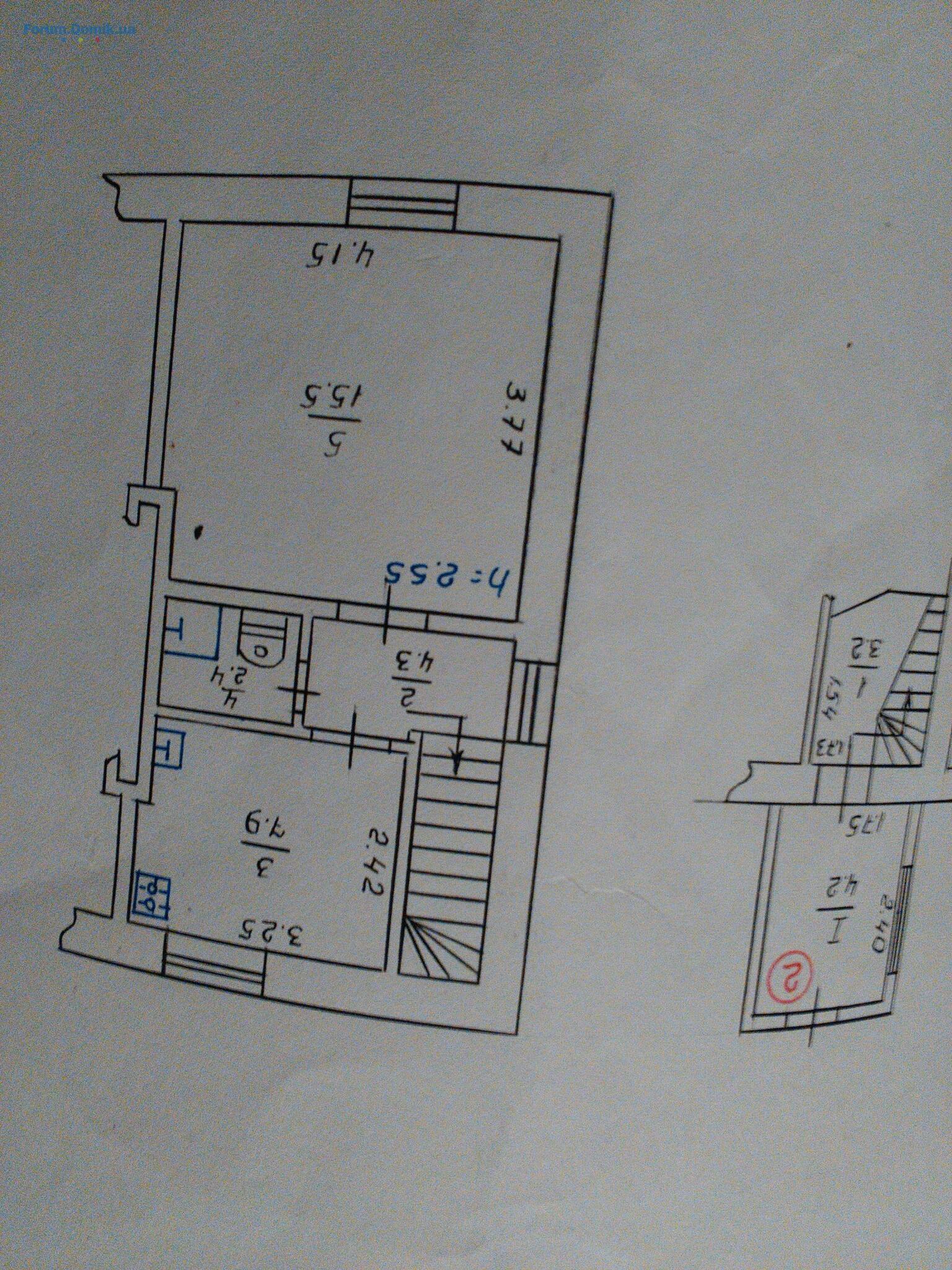

Купила квартиру и ломаю голов
у,как можно ее перестроить под себя. Хочу достроить одну комнату,чтоб у ребенка появилась своя комната. Три стены квартиры - фасадные. Проблемы и сложности видны на плане квартиры.... + газовая труба по фасаду дома.
Прошу помочь тех,кто в этом что-то понимает в этих вопросах.
Спасибо!\Фотки прилагаю
у,как можно ее перестроить под себя. Хочу достроить одну комнату,чтоб у ребенка появилась своя комната. Три стены квартиры - фасадные. Проблемы и сложности видны на плане квартиры.... + газовая труба по фасаду дома.Прошу помочь тех,кто в этом что-то понимает в этих вопросах.
Спасибо!\Фотки прилагаюkc-design
Как решение, отнять часть площади у комнаты 17,3 добавив к коридору и превратить в гостиную переходящую в кухню, а можно и кухню переместить в коридор, варианты возможны разные.
А вы хотите оставить лоджию и маленький санузел? Сколько человек будет проживать?
спасибо огромное!
Новая разбивка помещений вполне удачная, но дверные проемы скорей всего нужно будет переместить, ниша с радиатором вообще не проблема, можно и замаскировать, а можно и симпатичную другую модельку поставить, но это уже по теме дизайна, по расстановке мебели могут быть различные вариации, необходимо работать индивидуально с дизайнером, в первую очередь составить детальное техзадание.
Цитата "Mamasa":Купила квартиру и ломаю голову,как можно ее перестроить под себя. Хочу достроить одну комнату,чтоб у ребенка появилась своя комната. Три стены квартиры - фасадные. Проблемы и сложности видны на плане квартиры.... + газовая труба по фасаду дома.
Прошу помочь тех,кто в этом что-то понимает в этих вопросах.Спасибо!\Фотки прилагаю
Пристроить и надстроить не такая уж и проблема, но как вы собираетесь узаконить все это? А так оптимально надстроить второй этаж над одноэтажной пристройкой слева, но опять таки необходимо договариваться с соседями и есть вероятность нехватки несущей способности.

Цитата "Tutor":Хочу перепланировать двушку в трешку
1. Можно сделать 3 комнаты с отдельной гостинной.
2. Или одну большую кухню-гостинную.
Будет удобнее если перенести двери поближе к входному коридору - меньше расстояние надо будет преодалевать, и мебель лучше можно расставить.
Две двери на балкон не обязательны. Лучше одно превратить в окно, и таким образом будет больше места для мебели возле этого окна.
Tutor
117
05 января 2016
17 фев 2016 07:35
А как кухню переместить в коридор? Хотелось бы все комнаты изолированные, чтобы не было проходных. Будет жить 3 взрослых человека. Один санузел можно убрать. Лоджией жертвовать не хотелось бы. Хотя и можно... Спасибо.
