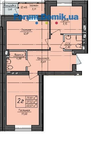

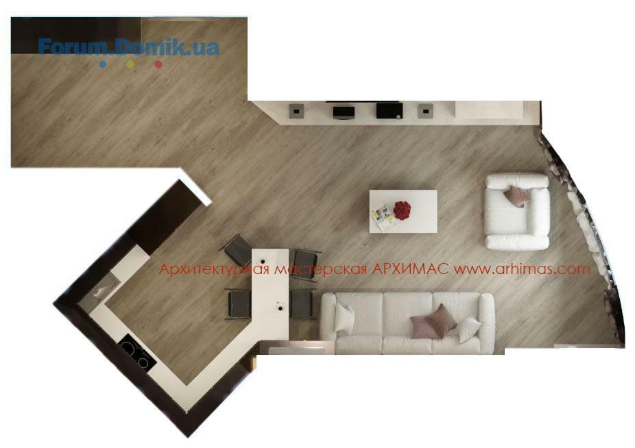

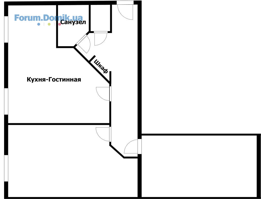

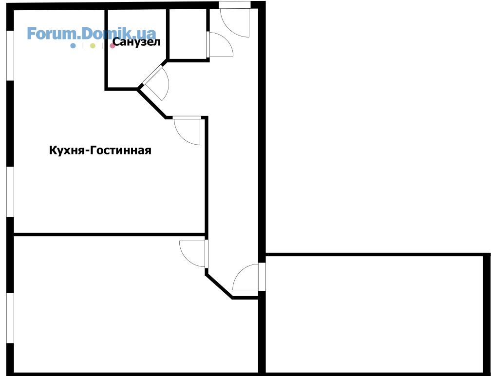

Спасибо за отклик. С вашей помощью мы с мужем более менее пришли к общему знаменателю и вариант наш такой, как на картинке. По поводу расстановки мебели в гостиной, то там диван угловой думаем переставить под стол-барную стойку, как на втором рисунке ( у нас конечно гостиная будет намного уже).

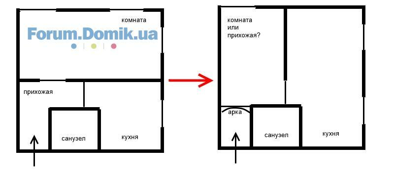

подскажите как после перепланировки будет учитываться метраж жилой и общей площади? станет ли проходная комната большим коридором? влияет ли арка на это? как надо оформлять такие изменения? буду благодарен за ответы.

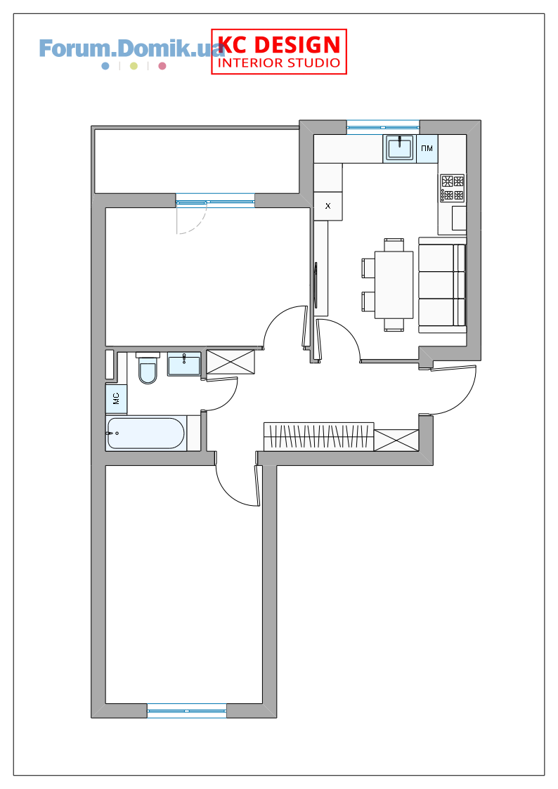

Спроба № 3))) Може на цей раз хтось відповість, уже декілька разів писала, але так і не дочекалася поради(((
Купили квартиру з таким плануванням (додаю), за рахунок маленького санвузла збільшили кухню, двері в спальню перенесли, щоб вхід був із коридору. У квартирі буде проживати двоє дорослих і двоє діток. Хочемо з великої кімнати зробити дитячу і тепер не знаємо як раціонально розпланувати розстановку меблів у всій квартирі, потрібна якась гостьова зона в кухні, так як окремої вітальні не буде. Можливо взагалі щось кардинально змінити...
План з розмірами додаю. Кухня з газом, індивідуальне отоплення. Розміщення котла на плані видно.
Порадьте щось, будь ласка! Будемо дуже вдячні!

Цитата "kksyu":Спроба № 3))) Може на цей раз хтось відповість, уже декілька разів писала, але так і не дочекалася поради(((
Можна зробити приблизно ось так.
Цитата "No.name":подскажите как после перепланировки будет учитываться метраж жилой и общей площади? станет ли проходная комната большим коридором? влияет ли арка на это? как надо оформлять такие изменения? буду благодарен за ответы.
Проходную можно полностью считать как жилую площадь, кухню и коридор до арки будет нежилой. Оформляет БТИ.

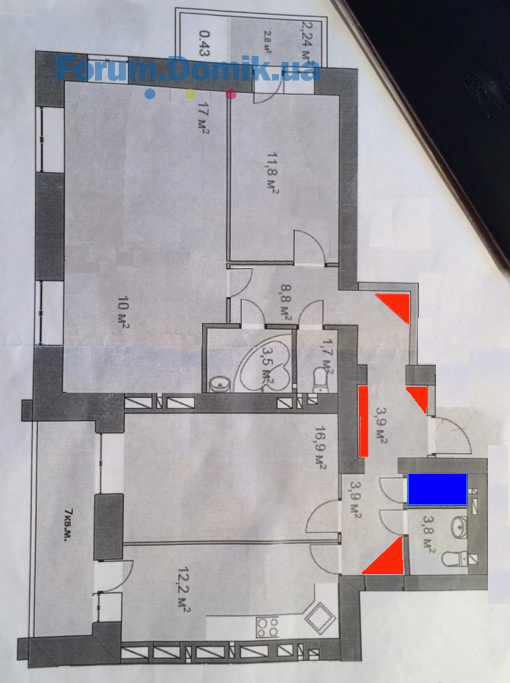

Цитата "Beriya":Помогите плиз с перепланировкой однушки. Уже всю голову себе сломали. Основная идея в том, что нужно выделить пространство (лучше отдельную комнату) трехлетнему ребенку. И еще чтобы осталось место для молодых родителей. Спасибо.
Однозначно необходимо будет расширить комнату за счет части холла и кладовой. Смогу сделать набросок зонирования при наличии обмеров.

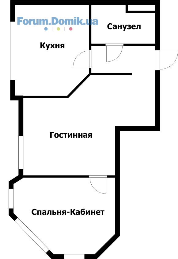

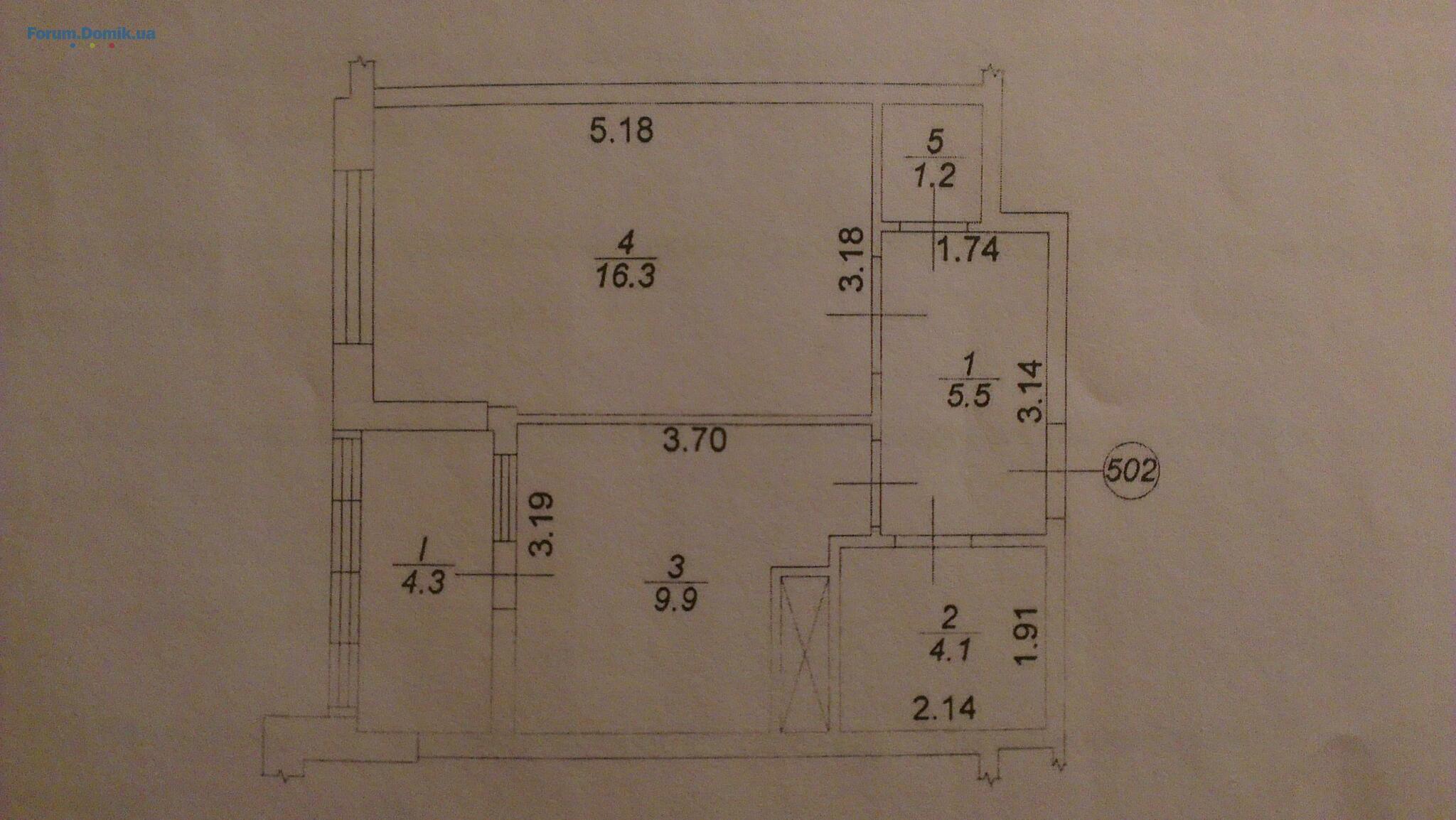

Alex-lev
Прохожий
09 января 2016
18 янв 2016 00:40
Дорогие друзья! Помогите с планировкой квартиры. Купили в Рич тауне однушку, ломаю голову как это все сделать. Или подскажите кто может помочь в этом. Квартира 48кв. Заранее всем спасибо
SanSanych
309
08 января 2012
18 янв 2016 03:28
Цитата "Alex-lev":Помогите с планировкой квартиры.
Что хотели бы там видеть? И что не устраивает?
Вот один из вариантов:
- Создаем гостиную за счет коридора
- Добавляем спальню кабинет
Вариант 1

Цитата "kuzuxa":Спасибо за отклик. С вашей помощью мы с мужем более менее пришли к общему знаменателю и вариант наш такой, как на картинке.
Хороший вариант. Еще есть смысл делать вход в кладовку (шкаф) из кухни, а не из самой дальней комнаты. И двень в спальню можно ближе расположить, чтобы не надо было пересеать всю гостинную.
kuzuxa
k
11
06 января 2016
18 янв 2016 11:40
Наш вариант мне кажется не покатит - вроде ж нельзя расширять санузлы за счет комнат нет???
Beriya
B
242
20 февраля 2015
18 янв 2016 20:00
Цитата "kc-design":Однозначно необходимо будет расширить комнату за счет части холла и кладовой. Смогу сделать набросок зонирования при наличии обмеров
Забрали сегодня Техпаспорт с обмерами. Сделайте пожалуйста набросок.
Спасибо.
Еще раз уточню, идея в создании зоны (в идеале отдельной комнаты) для ребенка 3-х лет. Остальная квартира для молодых родителей)

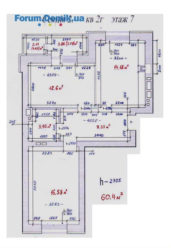

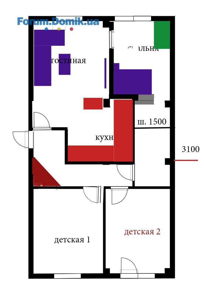

eugzez
e
Гость
2
11 января 2016
19 янв 2016 17:22
Подскажите идеи по перепланировке, или как вообще к этой задаче подойти.
Есть две квартиры рядом, 1к+2к. Нужно их обьединить, а также -- выделить несколько гардеробных (по возможности). Одна -- близко к входу, для верхней одежды.
Также хочется кухню-гостиную, ее можно сделать на базе кухни 12,2м, либо на базе 10м.
Новострой. Несущие стены по периметру квартиры. Стены кирпичные либо гипсовые. Потолки 2.80. Газ, автономное отопление, двухконтурный котел в каждой квартире.
SanSanych
309
08 января 2012
20 янв 2016 00:03
Технически проблем нет, конечно надо ставить гидроизоляцию в той части коридора\комнаты куда расширяется санузел. С точки зрения бюрократии и бумаг это будет считаться как перепланировка.

20 янв 2016 01:27
Цитата "eugzez":Подскажите идеи по перепланировке
- Делаем синюю кладовку вместо ванны. Два туалета, два умывальника и ванна уже есть.
- Нужны угловые шкафы для гардороба. Они могут быть просто шкафами с полезными полками.
- Для верхней одежды можно организовать открытый шкаф-вешалку прямо напротив входной двери.
- Гостинную-кухню делаем из 10 м2 + 17 м2. Комнату 11.9 м2 можно увеличить за счет уменьшения гостинной.

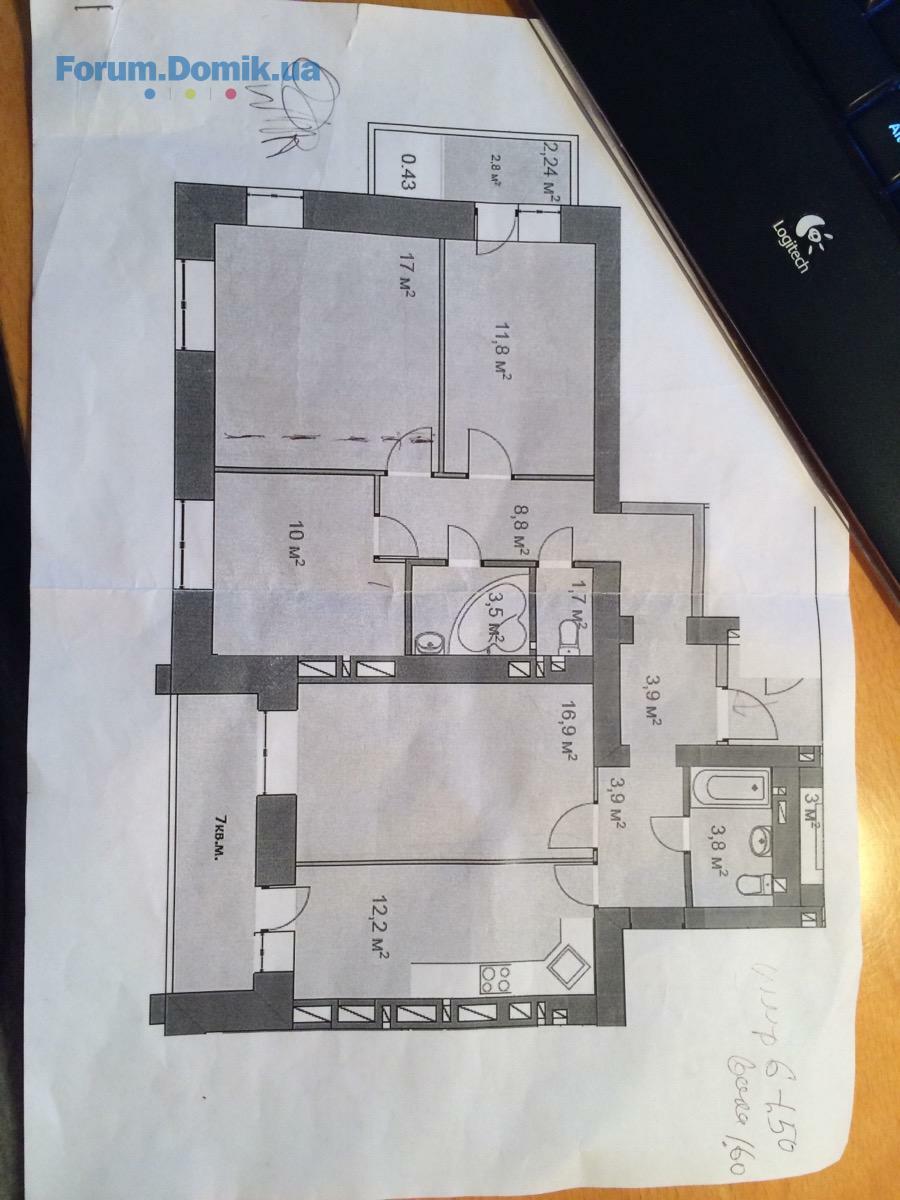

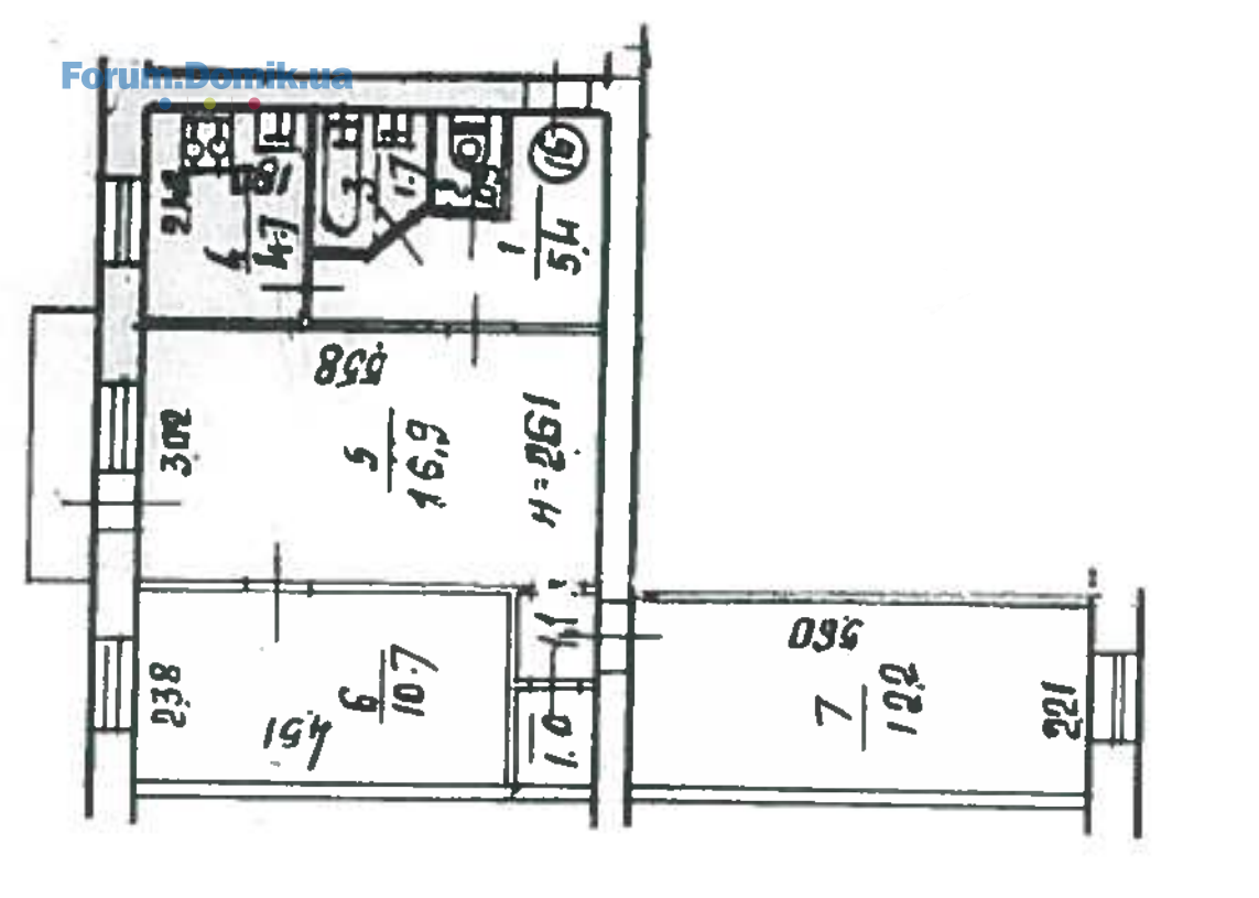

tetiana277
t
48
04 сентября 2015
20 янв 2016 11:05
Здравствуйте, помогите советом насчет планировки вот такой трешки-хрущевки (я сразу прошу прощения за ужасного качества скан)
Хотелось бы как-то избавиться от двух коридоров:
1) от входа и во всю по сути прихожую, ведущий во второй коридор и упирающийся в стенку-тупик
2) коридор из первого коридора в кухню
Оба эти коридора невероятно узкие, глухие со всех сторон (заканчиваются не дверями а стенами) и темные. навевают тоску, уныние и клаустрофобию
Если такие трешки уже кто-то перепланировал или видел где-то хорошую идею - киньте в меня ссылкой, пожалуйста
Заранее очень благодарю.
*исправление* на плане это один коридор, помеченный цифрой 16 и имеющий общую площадь в 5,4 квадратных метра. в квартире же ощущается как 2 коридора, переходящие друг в друга

kksyu
k
54
01 октября 2014
20 янв 2016 21:01
[quote="kc-design"]
[attachment=0]kksyupng_Page1.png[/attachment]
Дякуємо! Але, нам не зовсім підходить, перетягувати "мокрі точки" проблематично.

SanSanych
309
08 января 2012
21 янв 2016 03:26
Создаем приличной площади кухню-гостинную и делаем один коридор с доступом ко всем помещениям.
Beriya
B
242
20 февраля 2015
21 янв 2016 10:53
Спасибо.
Попытка №2 ) Буду очень благодарен за ответ
tetiana277
t
48
04 сентября 2015
21 янв 2016 14:01
спасибо!
