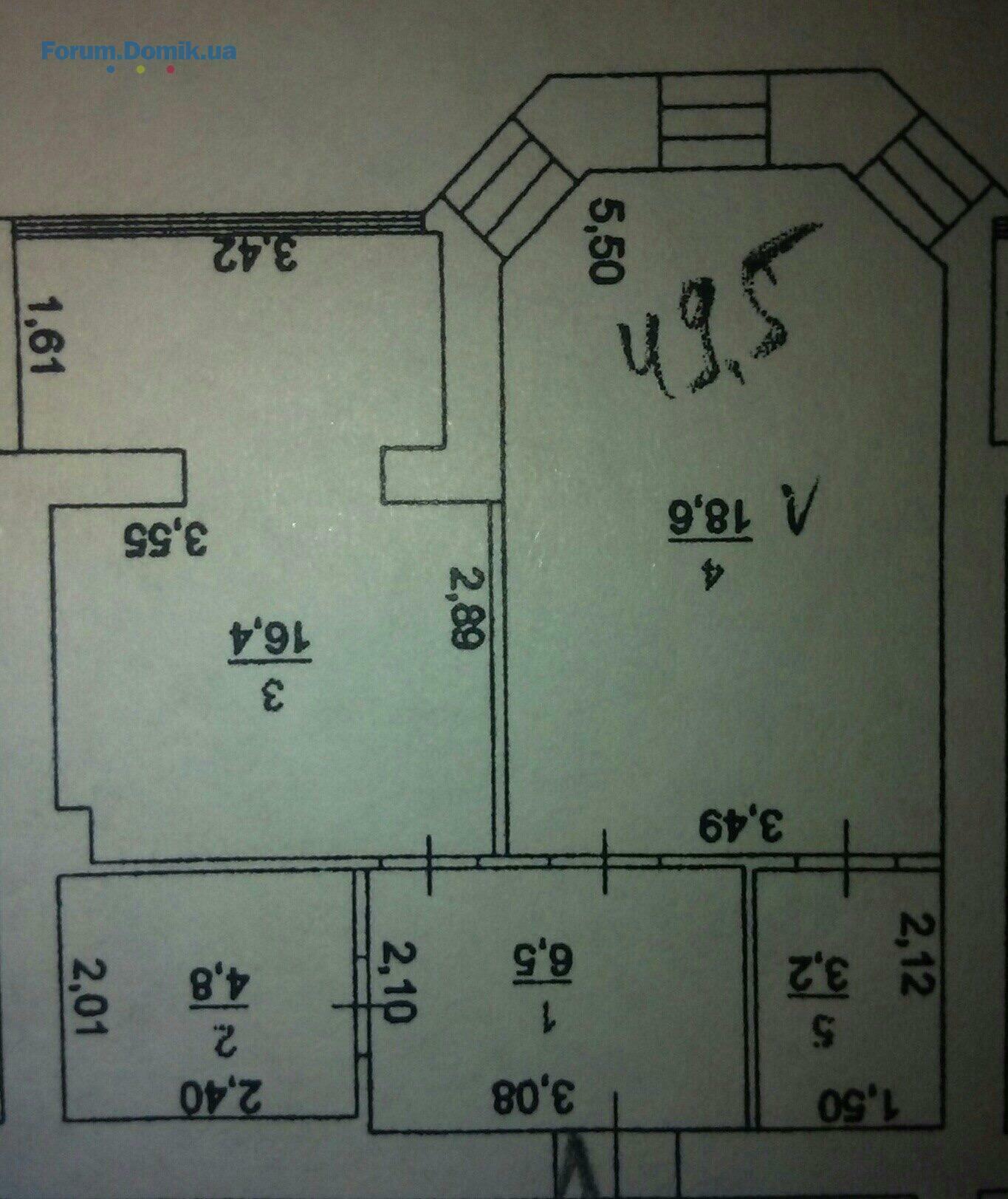

Цитата "dodo111":Добрый день! Подскажите, как можо перепланировать в двухкомнатную.
Здесь наиболее оптимально разделить большую комнату на функциональные зоны, другой вариант обустроить небольшую кухонную зону на лоджии, а кухню превратить в гостиную.

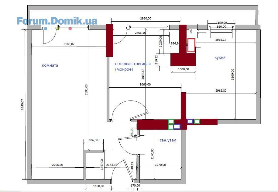

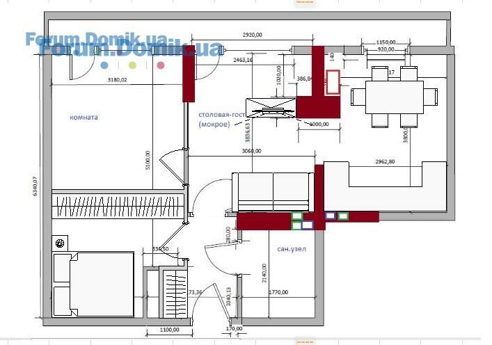

Цитата "Rushik":Добрый день. Посоветуйте, пожалуйста, вариант выделения помещения под кабинет (детскую в будущем) и отдельно под спальню, а также с размещением мебели на кухне и гостиной (семья из 2 человек, планируется ребенок). Пояснения к схеме: тёмно-красные - несущие стены, прямоугольники: красный - газовый котел, синий - канализация, зеленый - вент.канал. Спасибо.
В рамках допустимого можно разделить большую комнату на детскую и спальню. По мебели на кухне возможны совершенно разные варианты, а вот в столовой-гостиной с этим проблема, не помешало бы посмотреть на месте.
Это старый дом советских времен? Очень странная планировка с совсем неуместным узким балконом. Он застеклен?

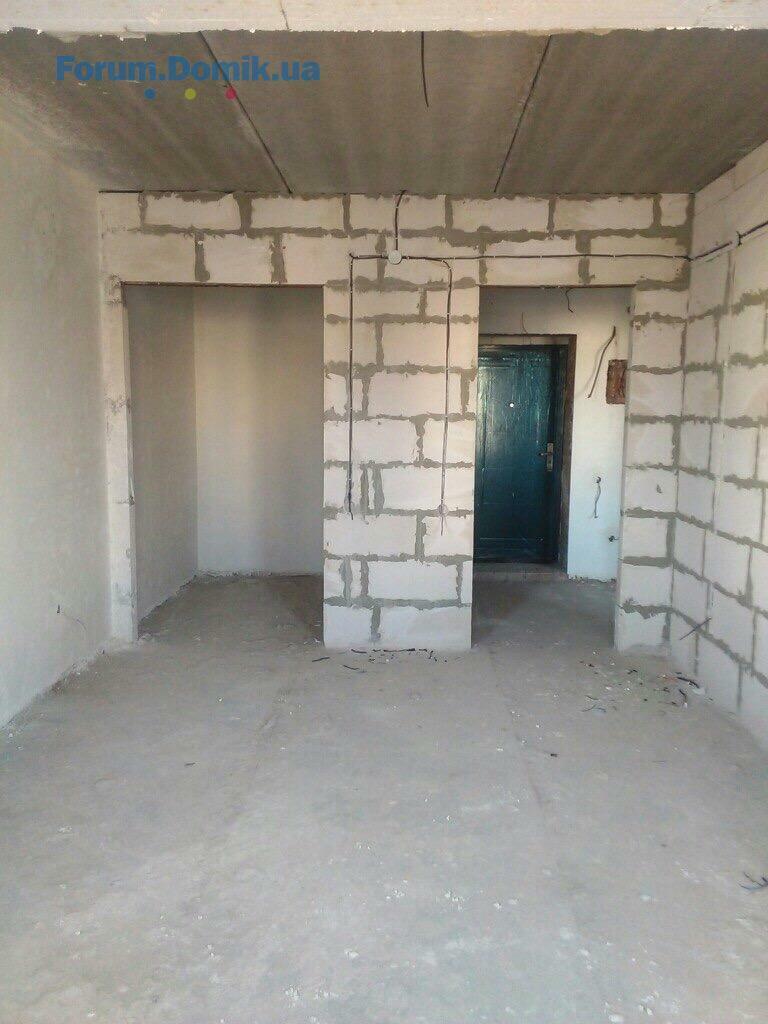

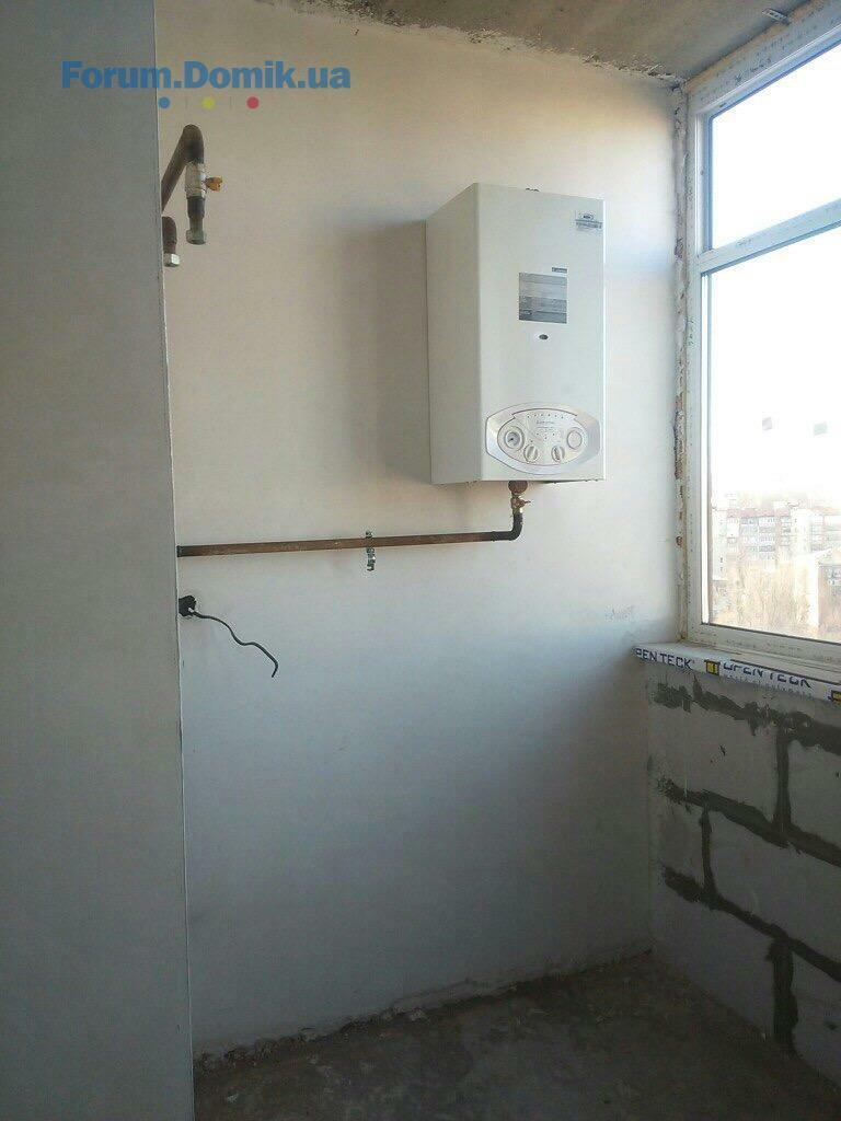

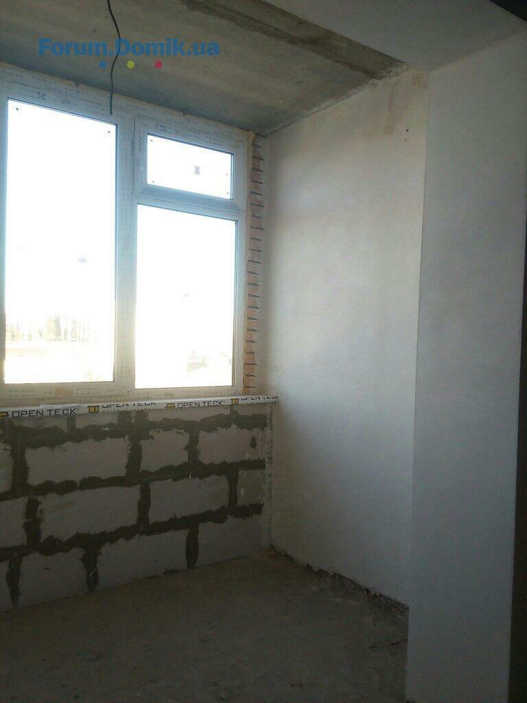

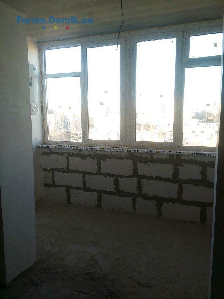

Добрый день!Хотелось бы две спальни и можна кухню-студио.У нас плита электрическая, отопление централизованное.А где лучше монтивать перегородку?Посреди окна можна?Как лучше оформить несущий пилон?Вот более детальное фото.
Про газ, это не вам, глюк с цитатой.
Наиболее простой вариант, кровать можно разместить в выступе комнаты. Что бы сделать перегородку посреди окна придется менять среднюю створку окна. С пилоном можно поступить по разному, можно отшлифовать и скрыть голый бетон лаком, можно обклеить зеркалами и визуально растворить, можно облицевать камнем или кирпичом, можно спрятать за мебелью и т.д...
дом современный, балкон - для покурить
. Как Вы посоветуете делать вход в комнату у окна при разделении - из другой половины комнаты, или из все равно проходной гостиной? или из прихожей? Ничего кроме варианта Г-подобной кухни вдали от окна не придумалось (. В гостиную хочется очень диван+кресло, ТВ и раскладной журнальный столик: диван спинкой к окну может быть, а напротив окна - ТВ?Цитата "Rushik":
дом современный, балкон - для покурить. Как Вы посоветуете делать вход в комнату у окна при разделении - из другой половины комнаты, или из все равно проходной гостиной? или из прихожей? Ничего кроме варианта Г-подобной кухни вдали от окна не придумалось (. В гостиную хочется очень диван+кресло, ТВ и раскладной журнальный столик: диван спинкой к окну может быть, а напротив окна - ТВ?
Набросал эскиз, но без кресла, позже скину вариант с креслом. А этот балкон чисто декоративный или можно остеклить и присоединить к комнатам?

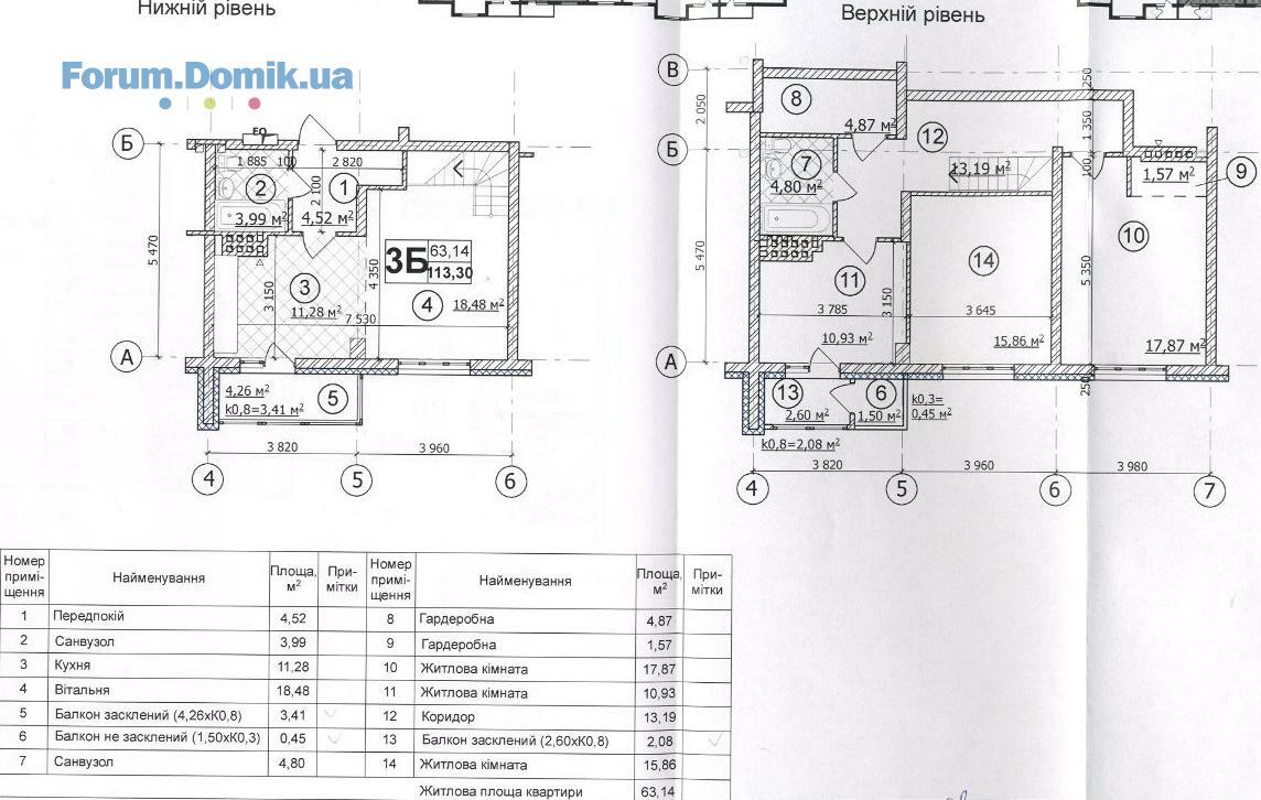

Который месяц уже бьюсь с перепланировкой -наплодил кучу вариантов
, но все пока без особых успехов. Хотелось бы получить совет профи, как все же разумно перепланировать двухуровневую трешку в 4-х комнатную (по возможности с расстановкой мебели), что бы было и эргономично и практично с макс. эффективным использованием имеющейся площади. Новострой.Несущие стены - полнотелый кирпич М100, перегородки и внутренние стены - газосиликат.
Планируется проживание 4-х человек - я, жена, а так же дочь 10лет и сын 18лет.
Буду благодарен за любой совет

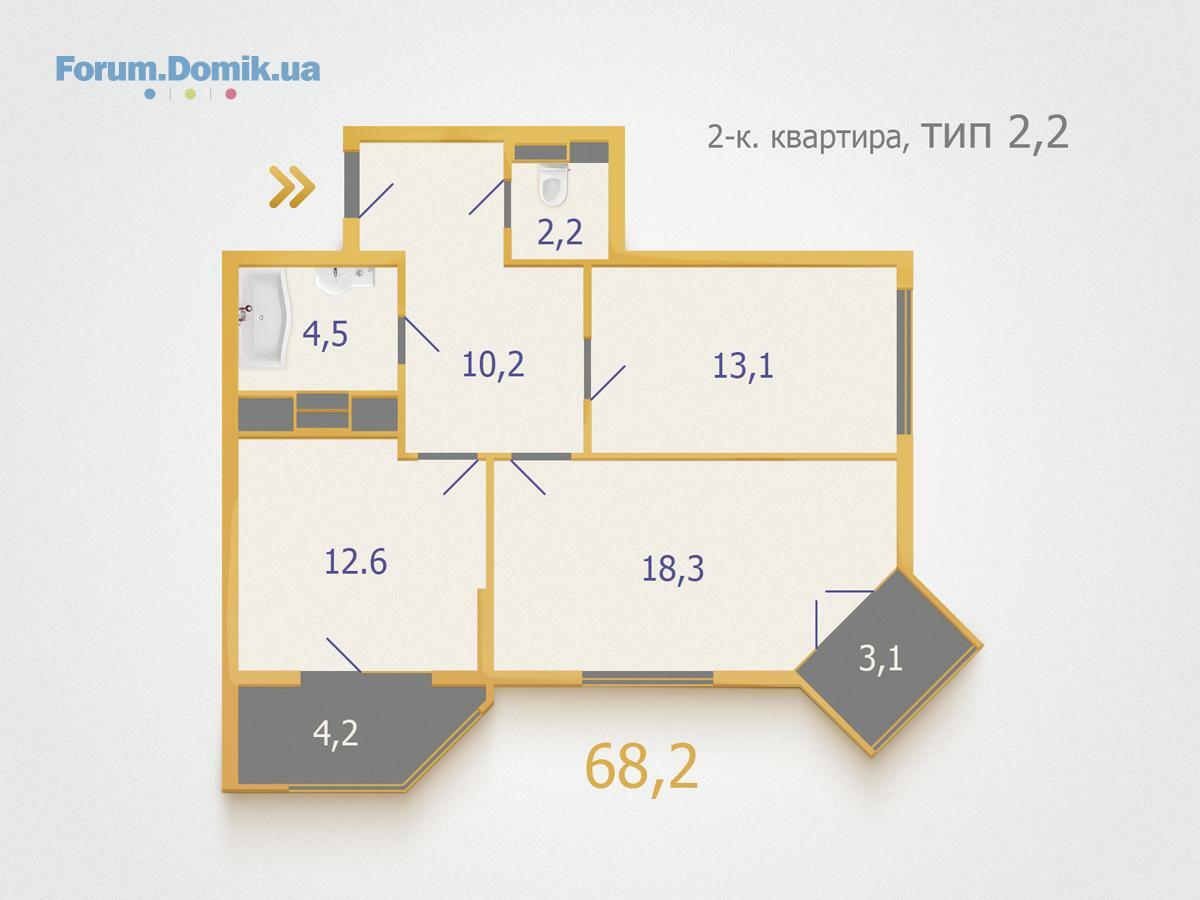

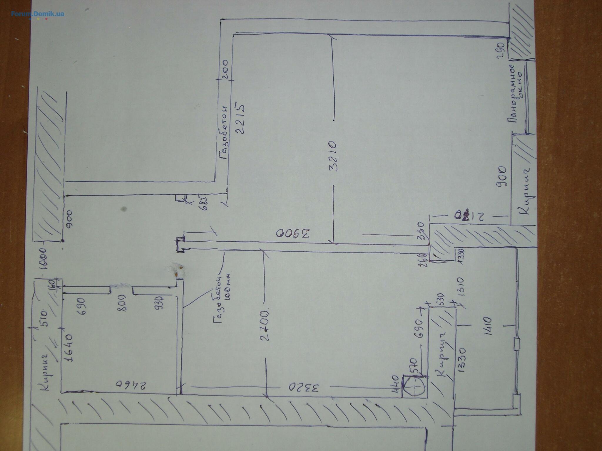

Добрый день, с праздниками Вас! Строится квартира 2-х к 65,34 м.кв. Хочу заранее просчитать варианты перепланировки и визулизации интерьера с мебелью.
Есть ли тут дизайнеры которые могут помочь? В идеале перебрать несколько вариантов схем учитывая пожелания, затем раставить мебель для ориентирования в жилом пространстве.
Пожелания пока такие:
- увеличить кухню (8) за счёт балкона (9) и стенки в коридор (8) (не пойдут ли запахи по квартире или вытяжка решает?)
- перенести входную дверь из (8) в (6) но как это сделать застройщик по договору не меняет план квартиры
- оставить один санузел (какой из них? опять же запахи на кухню из туалета...)
- сделать гардеробную/кладовку обувь, вещи, инструменты
Спасибо Вам за советы и варианты.
P.S. есть ли такой ресурс где я могу увидеть как другие люди обустроили кв с такой планировкой?

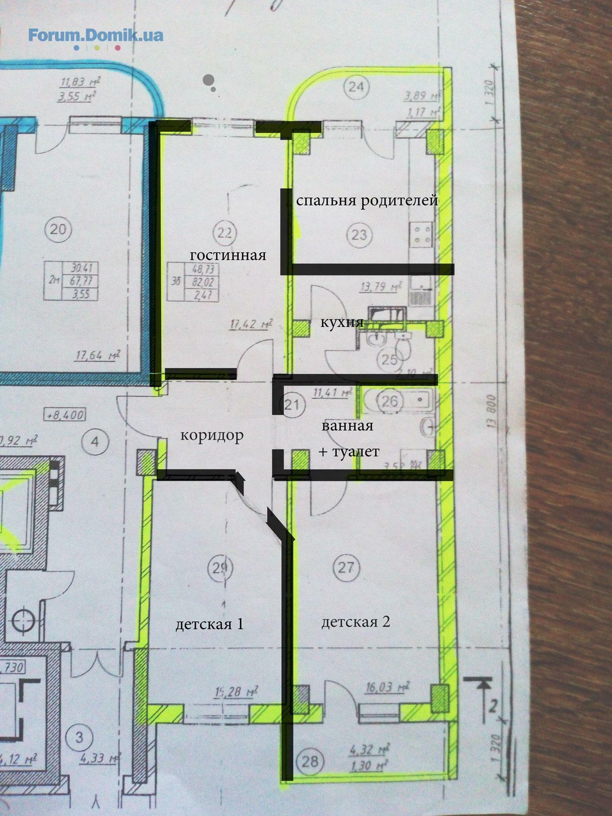

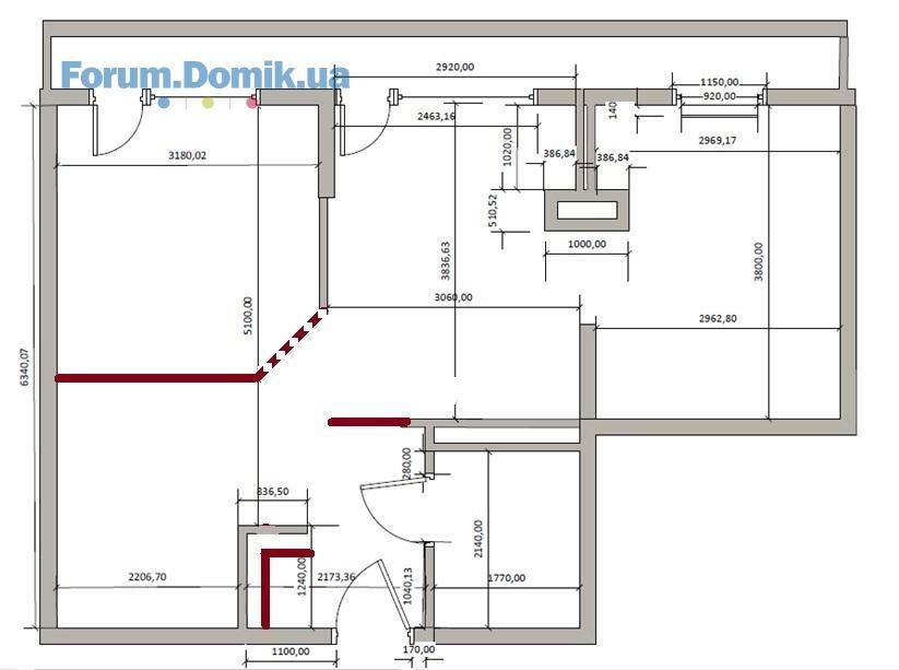

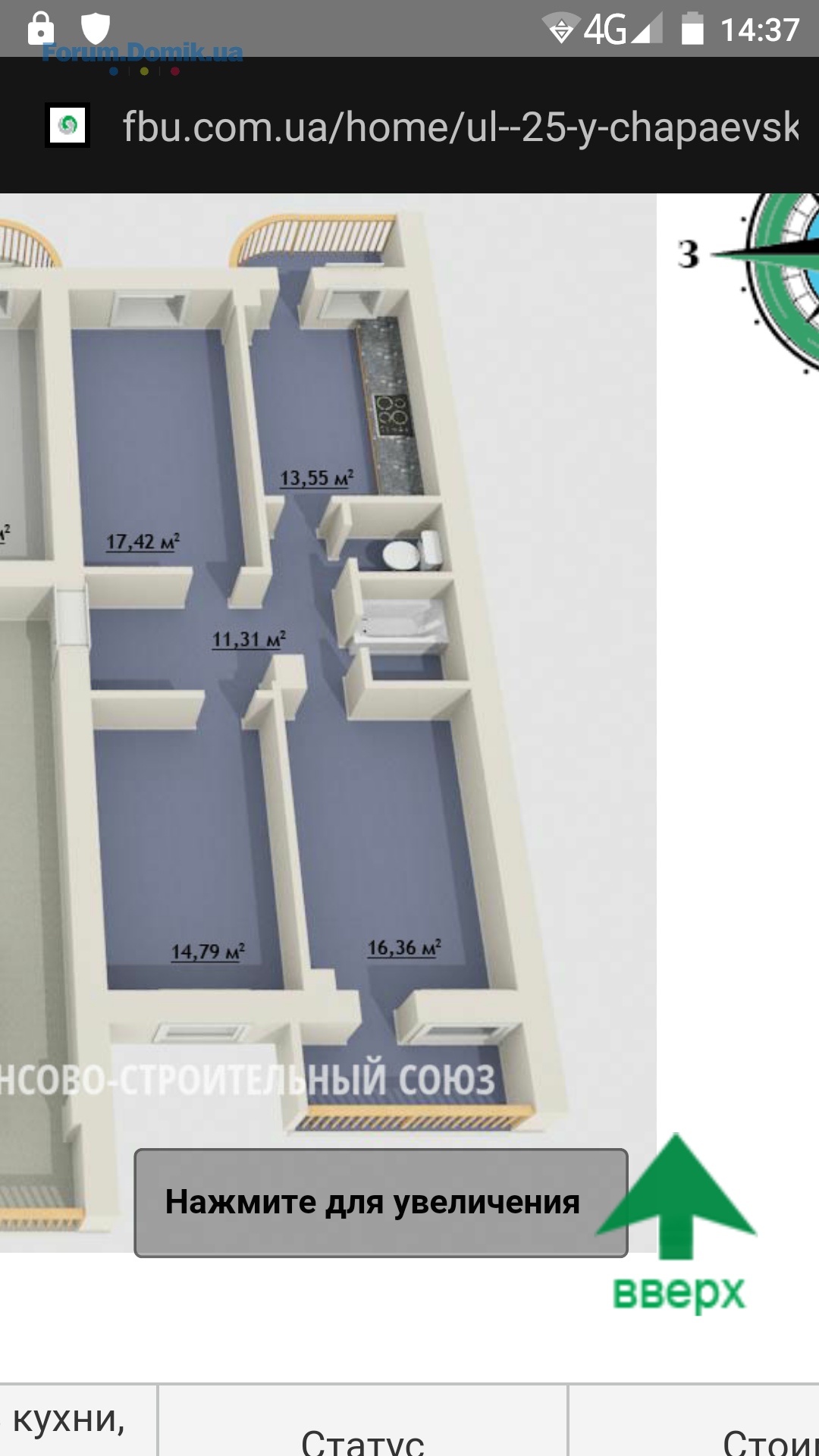

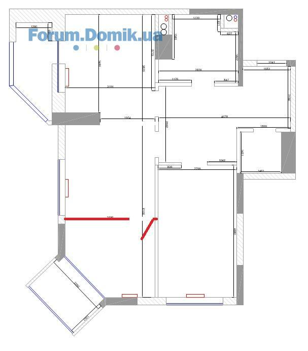

Квартира 82 метра, изначально 3 отдельные комнаты и кухня, но хочется сделать, чтоб была гостинная+кухня и еще плюс 3 отдельные спальни (1 для родителей, и 2 спальни для детей). Думаем за счет продления ванной в коридор сделать ванную+туалет, получится примерно метров 7-7,5.
Туалет и кусок кухни убирается, получается кухня переходящая в гостинную, но без окна в том месте, гдем сама мебель кухонная. Там думаем вместить кухню с очень хорошим освещением и мебель выбрать очень светлую, чтоб этот кусок без окна не казался таким мрачным, ну а гостинной есть место для дивана, телевизора и еще чего-то.
Там где была кухня и туалет, так воруется кусок кухни, перегорождается и получается комната для родителей метров 10-11 думаю выйдет.
А у детей из-за того, что ванная продлилась за счет коридора и закрылся один вход в комнату, получается нужно немного уменьшить комнату, чтоб сделать двери.
Прикладываю 2 варианта плана до перепланировки и после. Напишите свое мнение, кто что думает, как это будет выглядеть в реальной жизни.
Цитата "kuzuxa":кто что думает, как это будет выглядеть в реальной жизни.
- В новой планировке между гостинной и кухней, в центре, находится несущая опора? Несущие сносить нельзя.
- В центре кухни находится вентиляционный короб? Перенести его не получится.
- При входе в детскую 2 надо пройти мимо угла санузла - это некомфортно, угол как бы на пути. Лучше вход реализовать по другому.
- Расширение санузла. Часть его площади "съест" опора (внизу слева).
- Гостинная очень длинная и узкая. В новой планировке проход в спальню будет идти через всю гостинную! Это не только не комфортно, т.к. надо будет сохранить открытым некий "путь" в гостинную для прохода туда.
