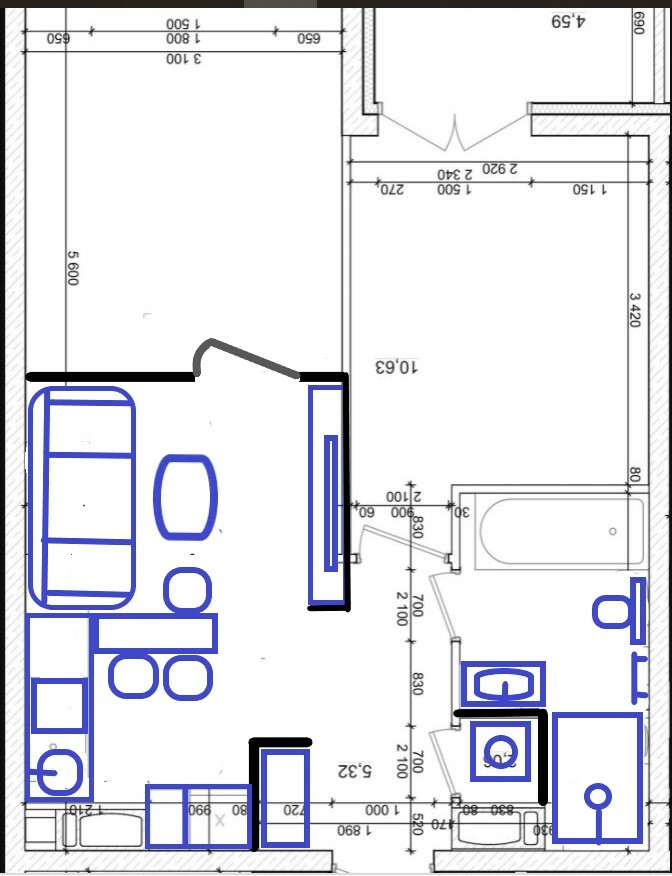

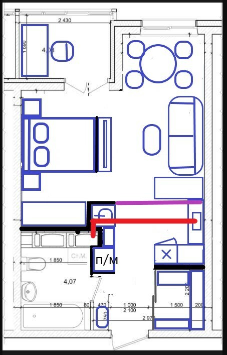

Мы сейчас тоже в раздумьях. Семья: двое взрослых и дочка 6 лет. Есть квартира около 50 квадратных метров. Из минусов - только два окна. Что нам хочется: отдельная спальня с рабочим местом, детская и кухня-гостиная. Возле квартиры есть кладовка с отдельным входом (не помню точно метраж, метров 10, кажется), так что вопрос хранения велосипедов, санок и т.п. решен.
Нашу идею прикрепляю. Детскую и кухню-гостиную планируем разделить раздвижными прозрачными дверями (плотная штора со стороны детской). Возле окна в детской стол, переходящий в подоконник и места для хранения справа и слева от окна.
Во взрослой спальне на балконе рабочее место. В виде коричневого стола на балконе изображен тренажер :-)
Один санузел в квартире планируем переделать под кладовку-гардеробную.
Алиса, покритикуйте, пожалуйста. Буду также очень благодарна за ваш новый взгляд на возможности исходной планировки от застройщика. Спасибо огромное!
P.S. Сожалению, что рисуем мы не очень, так что наш план так себе по "качеству и понятности".
Спасибо от души, тронута такими комплиментами! В целом у вас получилось самостоятельно спланировать пространство, но я бы обратила внимание на некоторые нюансы.
1. Обеденный стол стоит на проходе к санузлу, загораживает подход к кухне и холодильнику. Я решила проблему барной стойкой, высоту которой можно сделать как у обеденного стола. Это будет также дополнительная рабочая поверхность, поскольку на самой кухне ее мало. Только стулья к ней подбирайте так, чтобы они максимально задвигались, не мешая при готовке. К примеру, стулья с полукруглыми спинками задвигаются под столешницу только наполовину.
2. Из маленького санузла получится крошечная гардеробная, толк от нее небольшой. Предлагаю часть его присоединить к ванной, сделав там душевую, а часть отдать под полноценную постирочную и хранение средств и инвентаря для стирки, уборки. Дверцы можно поставить как для шкафа.
3. Предлагаю продлить стену, где расположена tv-зона, чтобы сидя на диване не видеть дверь в санузел.
4. При входе все равно нужно куда-то девать верхнюю одежду и обувь, поэтому я выстроила нишу для вешалки быстрого доступа и обувной тумбы, чтобы висящие там вещи не обозревались из кухни-гостиной. Основные межсезонные вещи будете хранить в кладовой, а для необходимых по сезону вещей в спальнях будут шкафы. Удачи в ремонте!)

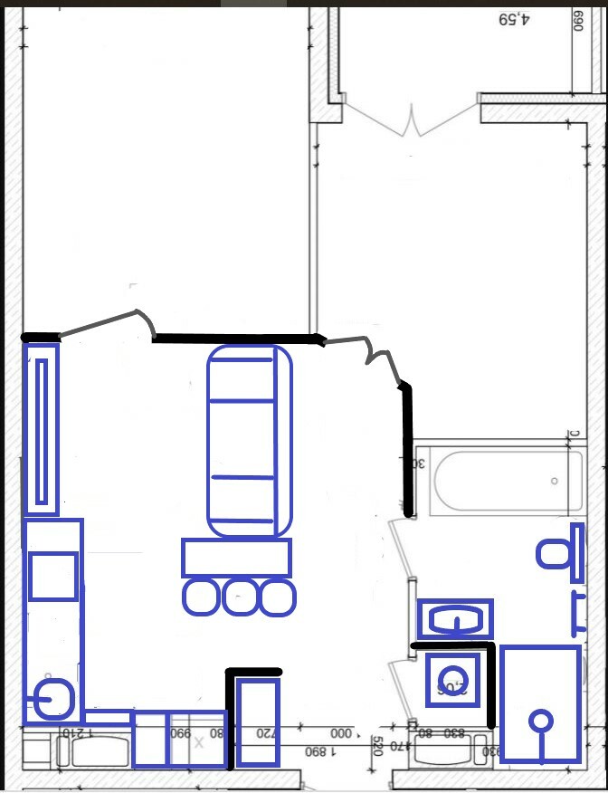

Алиса, покритикуйте, пожалуйста. Буду также очень благодарна за ваш новый взгляд на возможности исходной планировки.
Набросала еще один вариант гостиной. Хорошо, если бы обе двери в комнаты сделать стеклянными. Необязательно вешать шторы, можно поставить матовое гладкое стекло "под сатин", сквозь него вообще ничего не видно, а свет хорошо проникает.
Alisa_Bu

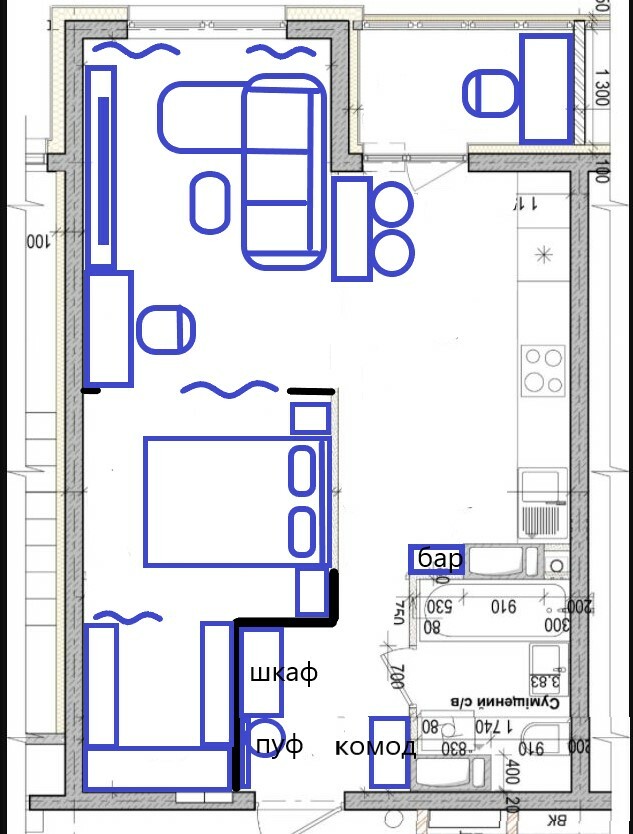

Не давала мне покоя ваша квартира!)) Кровать узкая - максимум 1,40 м и стоит у стены, либо 1,20м, но стоит правильно. Крутила-вертела и навертела!))
Получилась кровать 1,60, стоит правильно, большой гардероб при входе и шкаф в зоне спальни. Но кухня получилась хоть и вместительной, но разорванной - мокрые точки (мойка и посудомойка) в зоне коридора и кухни, а между ними неглубокий модуль с выдвижными ящиками под посуду. Остальная часть, включая варочную поверхность, в жилой зоне. Единственный затык - придется как-то по потолку тянуть трубу от вытяжки в канал, либо занижая часть потолка над кухней (выделила сиреневым), либо городить гипсокартонную конструкцию (показала красным). Спальни отдельной как таковой нет, но для пары это не особо и надо, имхо... Кровать от гостиной отделяет конструкция из гипсокартона до потолка, в которую встроен тв и приставлена тумба.

Творческий зуд не дал уснуть)) Решила попробовать отзеркалить последнюю идею, чтобы кухня осталась на месте и полноценная 2-х спальная кровать нормально встала. Получилось примерно так. Но подход к кровати, как ни крути, с двух сторон. Увы, для прохода у ее изножия места нет. Двери можно сделать либо с матовым стеклом, либо с зеркальным напылением - дымчатым, темно-золотистым, состаренным, чтобы снаружи ничего не проглядывалось. И еще я показала альтернативу гардеробной - можно не городить дверцы, а сделать систему шкафов за глухими фасадами, поставить пуфик для переобувания, некоторые дверцы сделать зеркальными. Но опыт показывает, что лучше таки скрытая система, туда можно много чего напихать, и интерьер не портить))

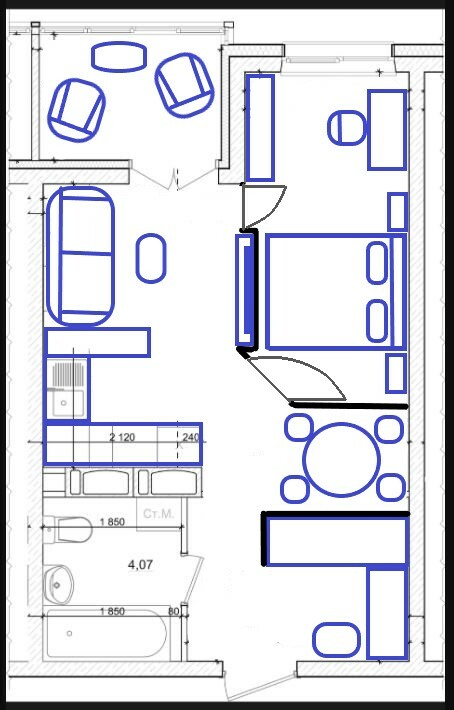

Немного поигралась мебелью и кусочком перегородки во 2-м варианте. Большой диван разместила на лоджии, около него небольшой кофейный столик. Телевизор повесила на поворотный кронштейн, чтобы смотреть из кухни и с дивана. В спальне получилась небольшая ниша под стеллаж, рядом - тв на стене. Кстати, если надумаете присоединять лоджию, есть хорошая идея по ее обогреву: теплый пол завести на стены. Не будут "плакать" стекла, от стен и пола будет идти приятное тепло.

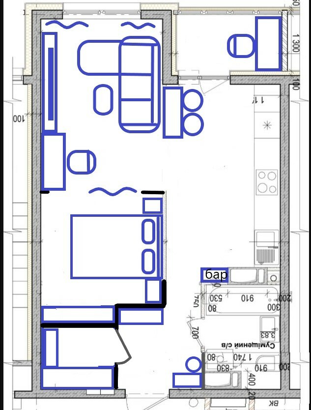

Жить будет парень с девушкой, оба работают дома, нужно два рабочих места под ПК (парню на балконе). Хочется сломать стены так, что бы была маленькая спальня с двуспальной кроватью, остальное пространство объединить с кухней . Ну и типа гардеробную сделать сбоку от входа
Поработала я с вашей планировкой и сделала 2 варианта. Первый как вы просили, но в спальне поместится только неглубокий шкаф (40 - 45 см). Входя в квартиру, вы упираетесь взглядом в фасады шкафа, поэтому лучше их сделать зеркальными. Справа при входе - подвесная консоль с ящиками, под ней - пуф для переобувания. Я подумала, что вдруг для вас удобней будет сделать гардероб при спальне, а в коридоре поставить шкаф для верхней одежды и обуви? На торце шкафа при входе можно повесить 3 - 4 крючка для мокрой одежды либо гостей, поставить пуф. Слева от входной двери зеркало, напротив комод для хранения мелочей. Так родился второй вариант.
Alisa_Bu
Поработала я с вашей планировкой и сделала 2 варианта. Первый как вы просили, но в спальне поместится только неглубокий шкаф (40 - 45 см). Входя в квартиру, вы упираетесь взглядом в фасады шкафа, поэтому лучше их сделать зеркальными. Справа при входе - подвесная консоль с ящиками, под ней - пуф для переобувания. Я подумала, что вдруг для вас удобней будет сделать гардероб при спальне, а в коридоре поставить шкаф для верхней одежды и обуви? На торце шкафа при входе можно повесить 3 - 4 крючка для мокрой одежды либо гостей, поставить пуф Слева от входной двери зеркало, напротив комод для хранения мелочей. Так родился второй вариант.
Спасибо, ваш вариант понравился больше

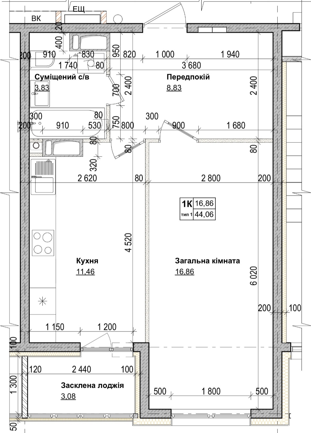

Алиса, здравствуйте)

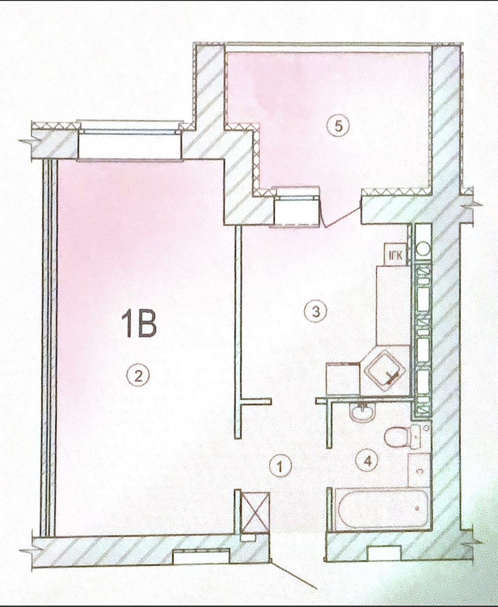

Буду благодарен, если подскажите Ваше мнение по поводу перепланировки однушки, желательно в двушку) Гардеробная нужна, рабочее место одно и два спальных места (по мимо кровати в спальне думали на балконе диван раскладной для гостей)
Кухня 9.11
Лоджия 7.98
Спальня 20.32
Санузел 3.82
Коридор 3.38
Благодарю!
Denis_ko
Кухня 9.11
Лоджия 7.98
Спальня 20.32
Санузел 3.82
Коридор 3.38
Благодарю!
Здравствуйте! Была бы рада помочь, но без длины стен не могу, увы - непонятно как и где делить помещение. Поэтому жду план с указанием размеров стен, а заодно хочу уточнить:
1) сколько человек будет проживать?
2) помимо 2-х спальной кровати нужны 2 временных спальных места для гостей либо постоянные? раздельные или совместные типа одного раскладного дивана?
3) что в вашем понимании "двушка"? если имеется ввиду 2 отдельные спальни + кухня-гостиная, то навскидку здесь такой вариант вряд ли получится, поэтому и нужен план с размерами.
4) возможно ли присоединить лоджию?
5) не газифицирована ли квартира?
Alisa_Bu
Понял, сделаю и скину.
1.Проживать муж и жена (дети в будующем планируются)
2. Нужен 1 раскладной диван постоянно для возможного приезда гостей)
3. Хотелось бы так как указали, но понимаю что не получиться
4. Да, лоджию присоединяем
5. Газ
Планировку с размерами стен прикреплю вечером, простите, что не подумал сразу.

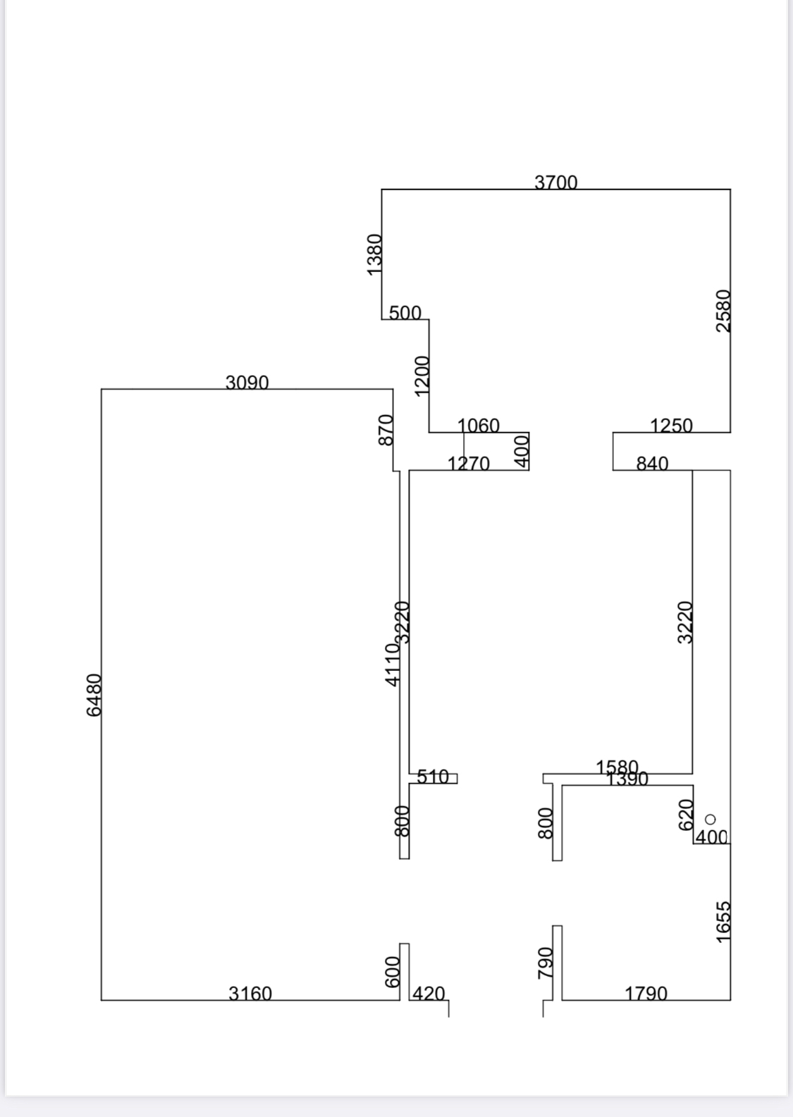

Алиса, прикрепляю фото с замерами! Спасибо
