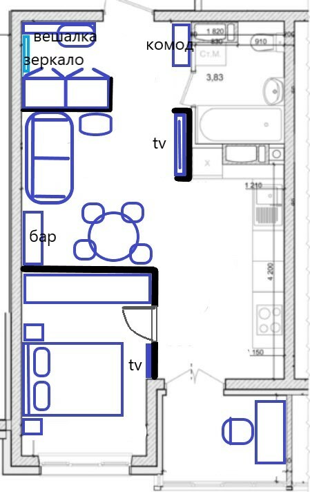

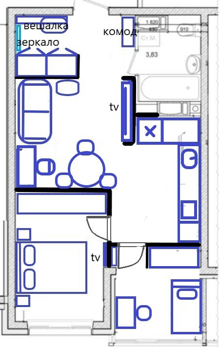

не очень подходят, хотелось бы увидеть вариант по лучше, пока сам набросал что-то вот такое подобное
так же, рассмотрю планировку под спальню и вторую комнату(детскую)
Mellound
Продлите простенок от санузла, закрывая кухню, тогда телевизор поместится без проблем. Также разверните дверь в спальню внутрь на шкаф, она у вас конфликтует со столом. И еще - вы себя лишили прихожей, несмотря на то, что для нее есть место. Достаточно диван придвинуть к стене спальни, а шкаф развернуть лицом к прихожей, отгородив жилое пространство. Тогда там перпендикулярно шкафу найдется место зеркалу, параллельно - вешалке и пуфу, которые не будут видны с дивана. Или же можно сформировать гардеробную с открытыми системами хранения - они более узкие, поэтому вещей поместится больше, плюс будете там хранить бытовые мелочи.

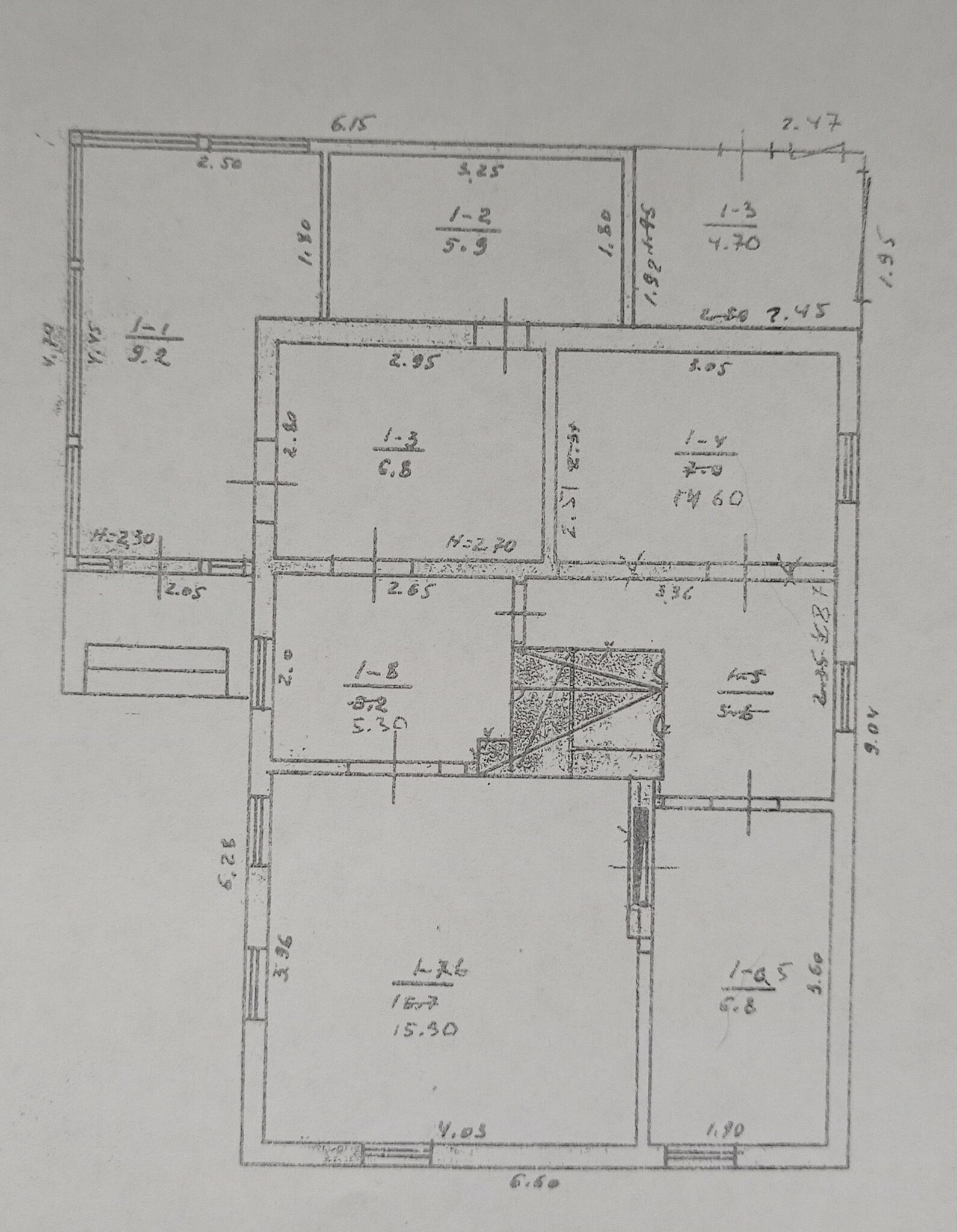

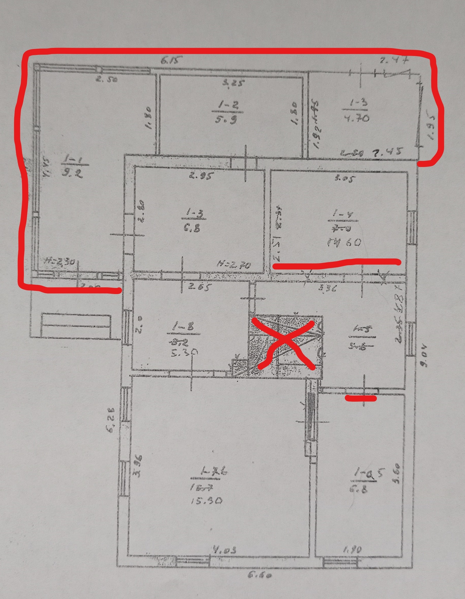

Здравствуйте. Подскажите по перепланировке. Купили старенький дом ,к нему пристроена веранда, кладовая и на углу непонятная комната с входом с улицы. Примерно накидал план. На старом отметил что на снос.Перегородки в спальне уже не было. Две комнаты будут проходными ,прихожая и комната с входом на чердак.Что скажете ? Может будут какие какие-нибудь подсказки, предложения по планировке дома.Спасибо.

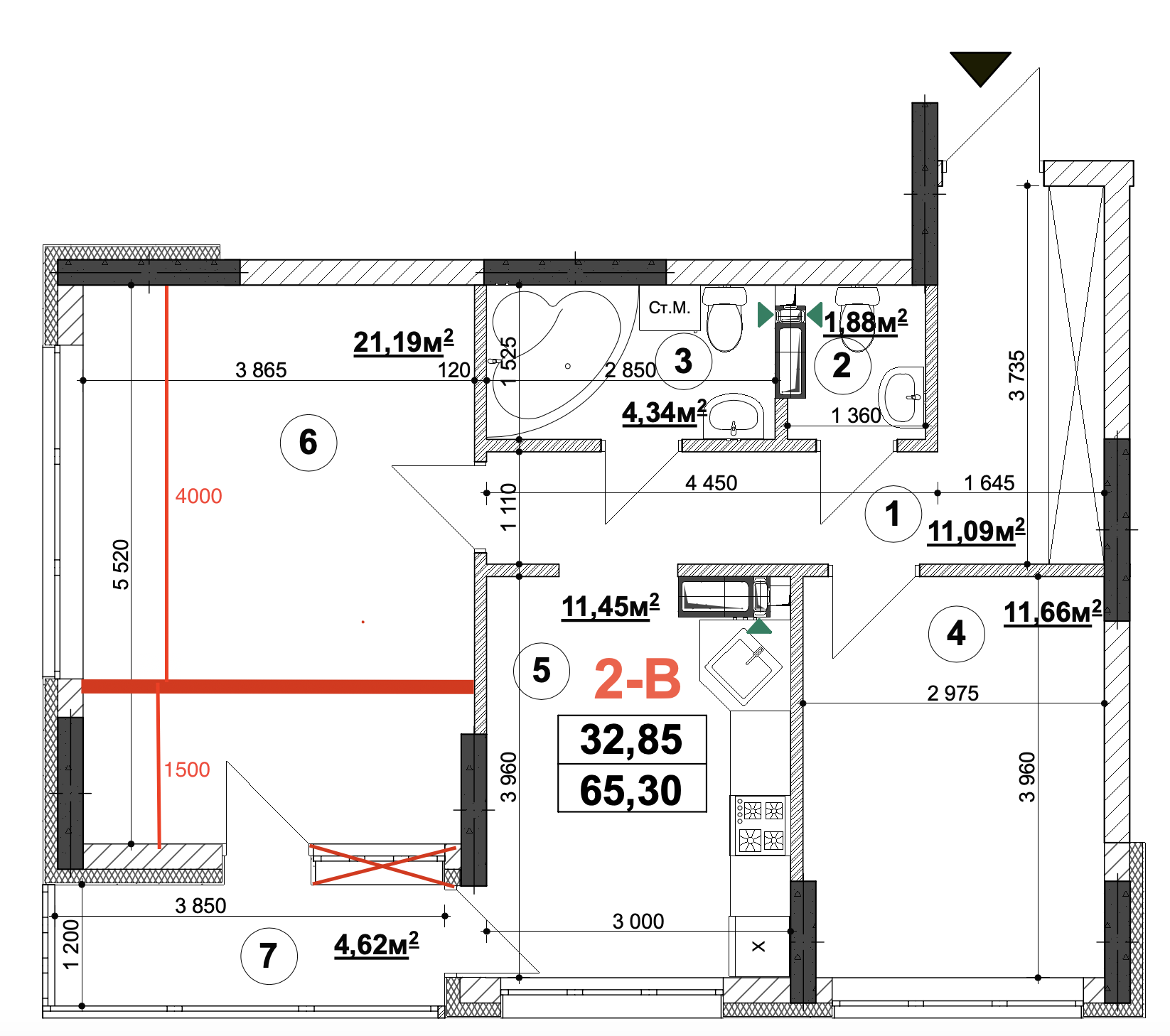

Здравствуйте ! Подскажите, пожалуйста, можно ли перенести кухню туда, где второе окно? Хочется сделать перепланировку с 1 в 2-комнатную, чтобы спальни были разделены кухней. Или есть какой-то иной вариант перепланировки в 2ку? Заранее спасибо большое!

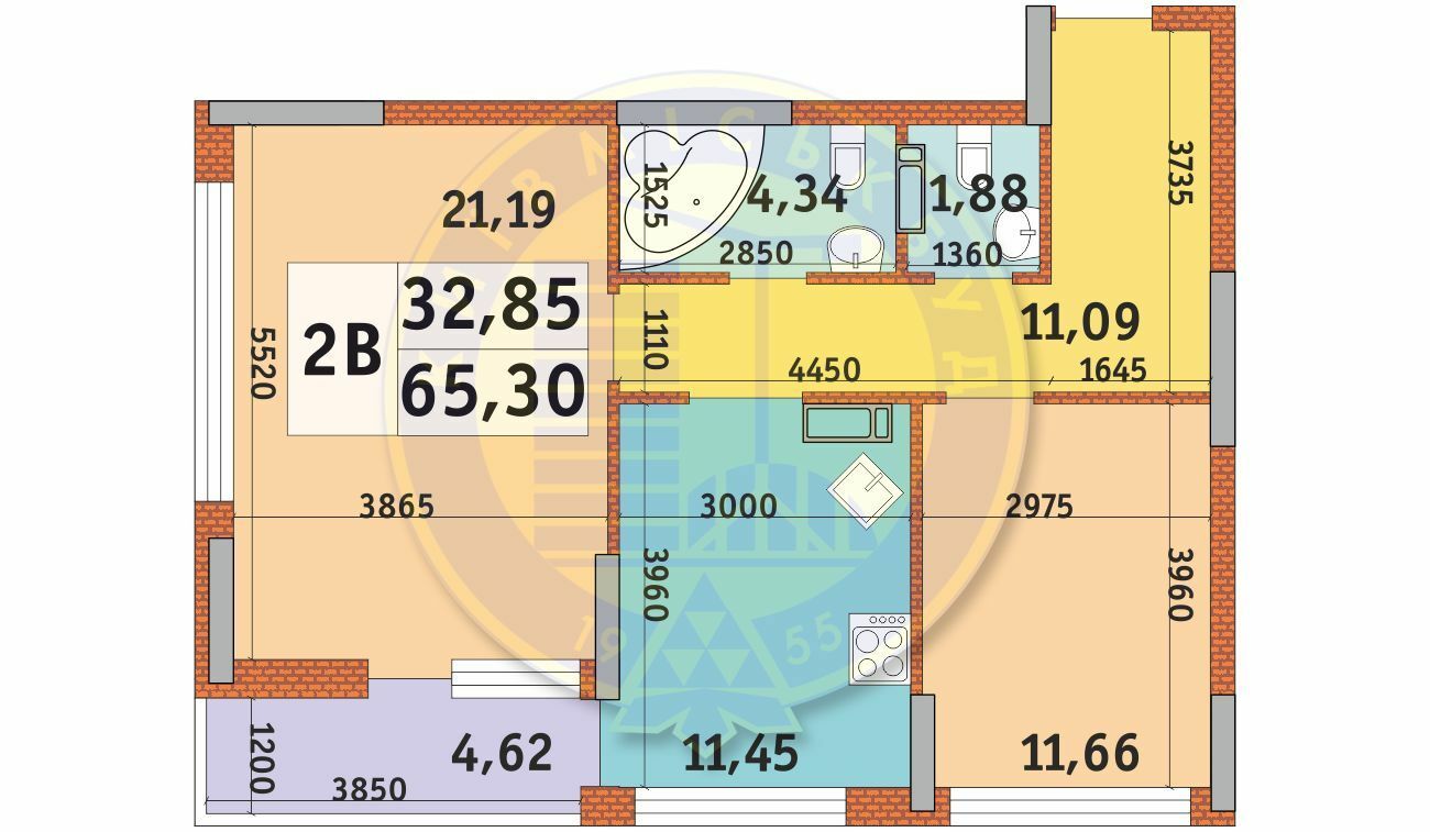

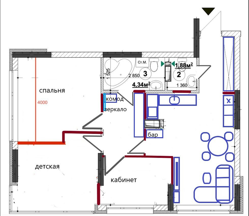

Здравствуйте, буду благодарна за совет по поводу перепланировки. Будут проживать двое взрослых и маленький ребенок, поэтому планируется спальня и детская комната, также планировали кабинет (путем соеденения балкона с комнатой, план приложен ниже). Хотелось бы как то использовать зону коридора, возможно уменьшить детскую комнату, и хотелось бы на кухне сделать небольшую гостинную. Но вентканал мы никак не можем убрать... Нужно мнение со стороны, спасибо)
Здравствуйте! Крайне неподходящая под ваши задачи планировка. В таких квартирах лучше всего делать огромную кухню-гостиную и одну спальню. Тогда это получится роскошная квартира. В вашем же случае это компромисс, причем затратный - придется полностью присоединять лоджию, капитально ее утеплять, менять остекление на теплое. Я бы также перекрыла проход из лоджии в соседнюю комнату, чтобы нормально поставить там мебель.
Лично я вижу только один выход - перенос кухни в зону коридора и присоединение правой комнаты, чтобы получить нормальную гостиную. То, что останется от кухни, сделать кабинетом, а крайние слева комнаты превратить в спальню и детскую с быстрым доступом к санузлу. У вас получится просторный переходной холл, но он не будет бесполезным - там встанет шкаф, поместятся зеркало и комод. В гостиной лицом к дивану можно разместить либо витрину-бар, либо камин - электрический, био или декоративный. В целом будет интересное пространство. Удачи!
Увы, без указания длины стен невозможно ничего распланировать. И еще - что это за помещение справа вверху на плане?
veresen15

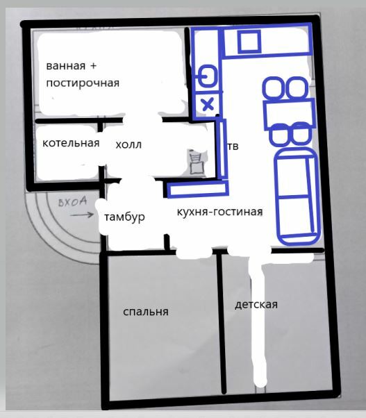

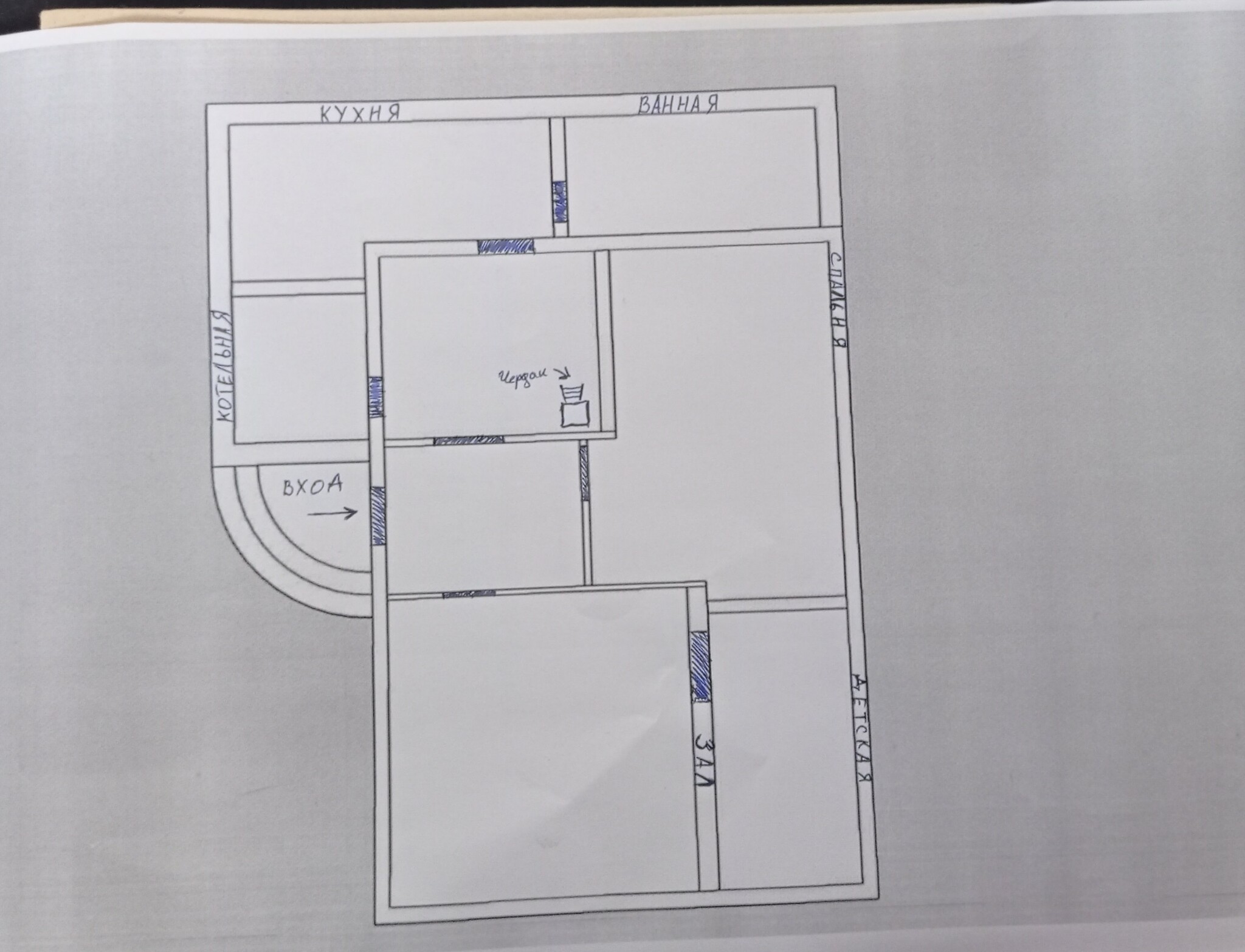

Очень неудобная планировка получается. Кухня в другом конце дома от гостиной, Крайне тесная - сколько там квадратов? 5, максимум 6? В то время как центральное помещение с выходом на чердак довольно просторное, но совершенно бесполезное. Я уже молчу про детскую 6,8 квадратов и шириной 1,9 м!
Что я предлагаю. Превратить ванну в кухню, спальню в гостиную и объединить их. Из гостиной и детской сделать 2 равные комнаты, там как раз получится около 12 квадратов каждая. Если возможно, уменьшить котельную и холл с выходом на чердак в пользу ванной и кухни-гостиной. А также сделать тамбур при входе - дом станет теплее. Я бы еще уменьшила количество оконных проемов, сделала по одному, но широкому.
Но даже если не планируете глобальную перестройку, то просто поменяйте предназначение комнат, избавьтесь от лишних перегородок и сделайте нормальную детскую. С наилучшими пожеланиями!

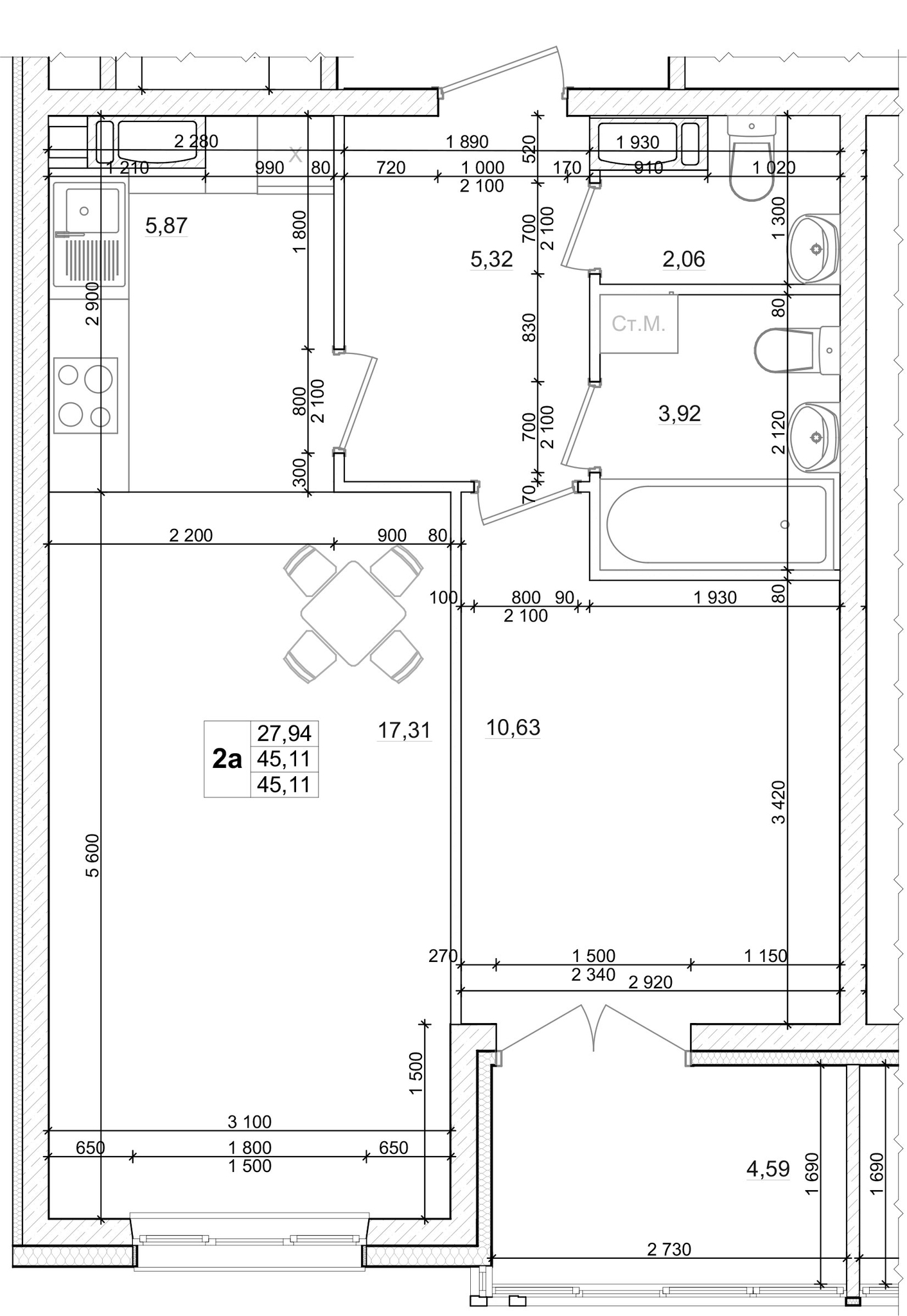

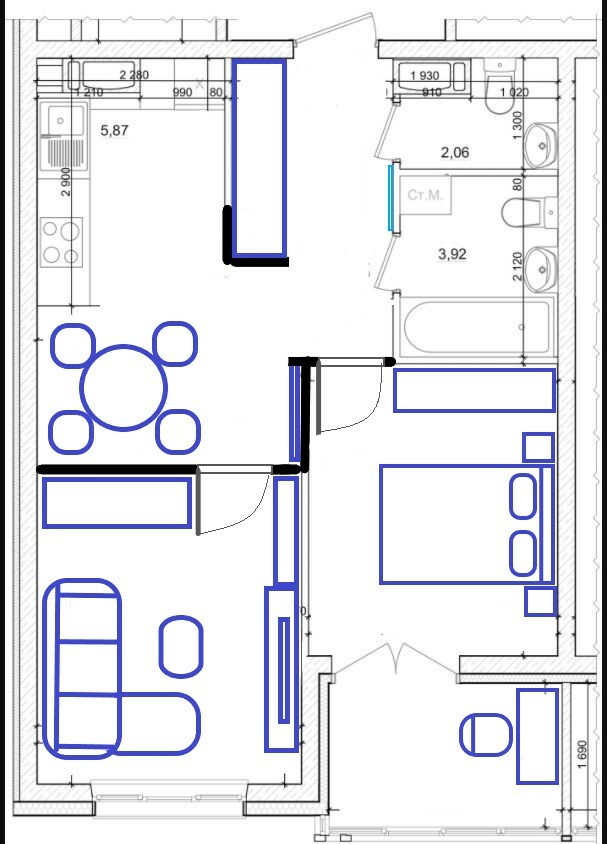

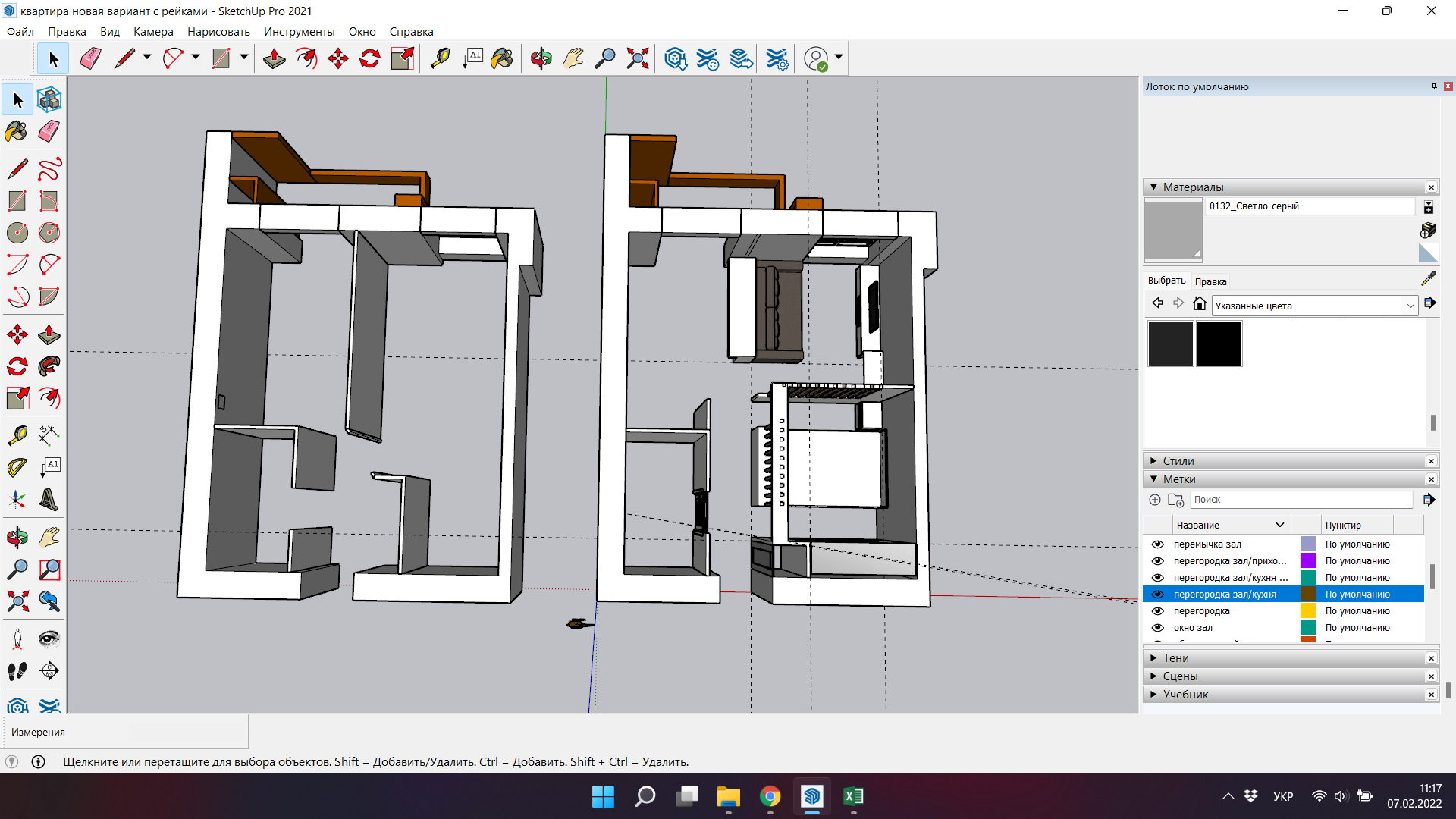

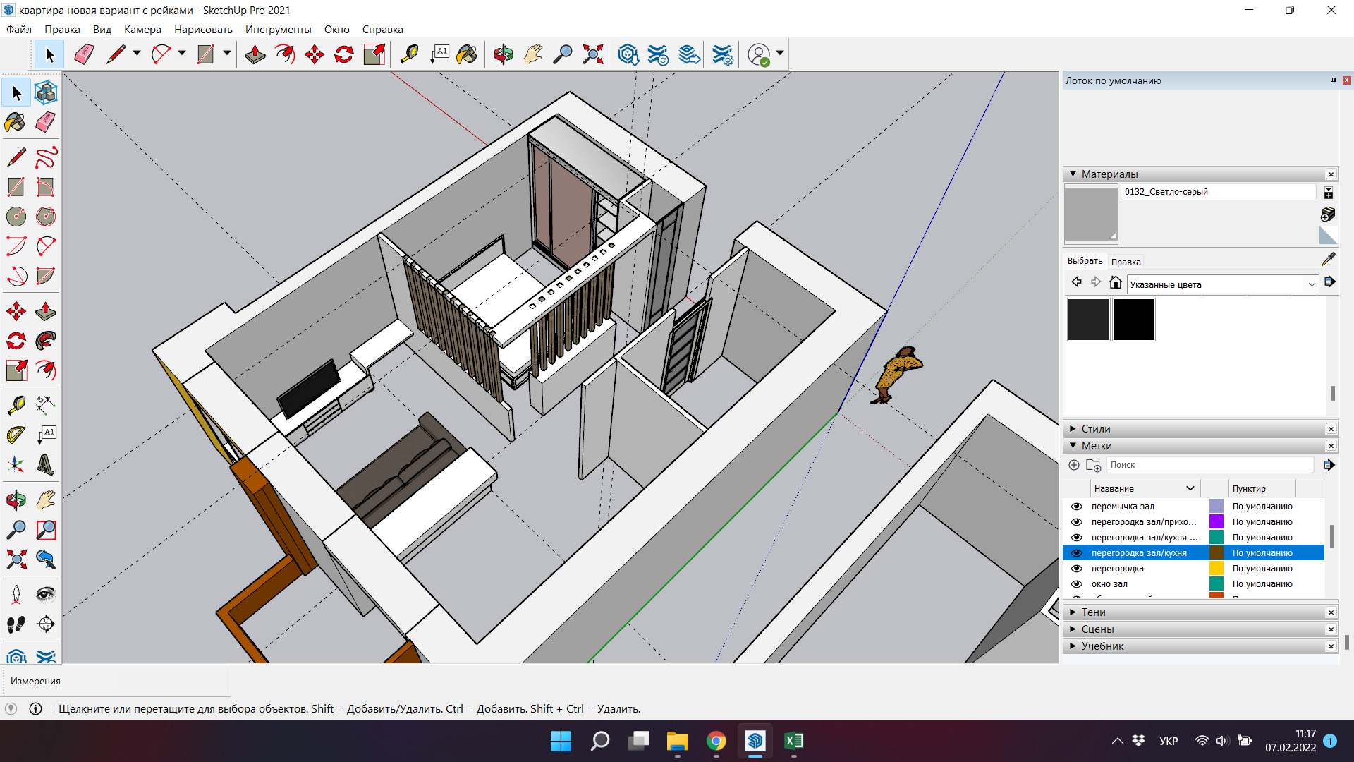

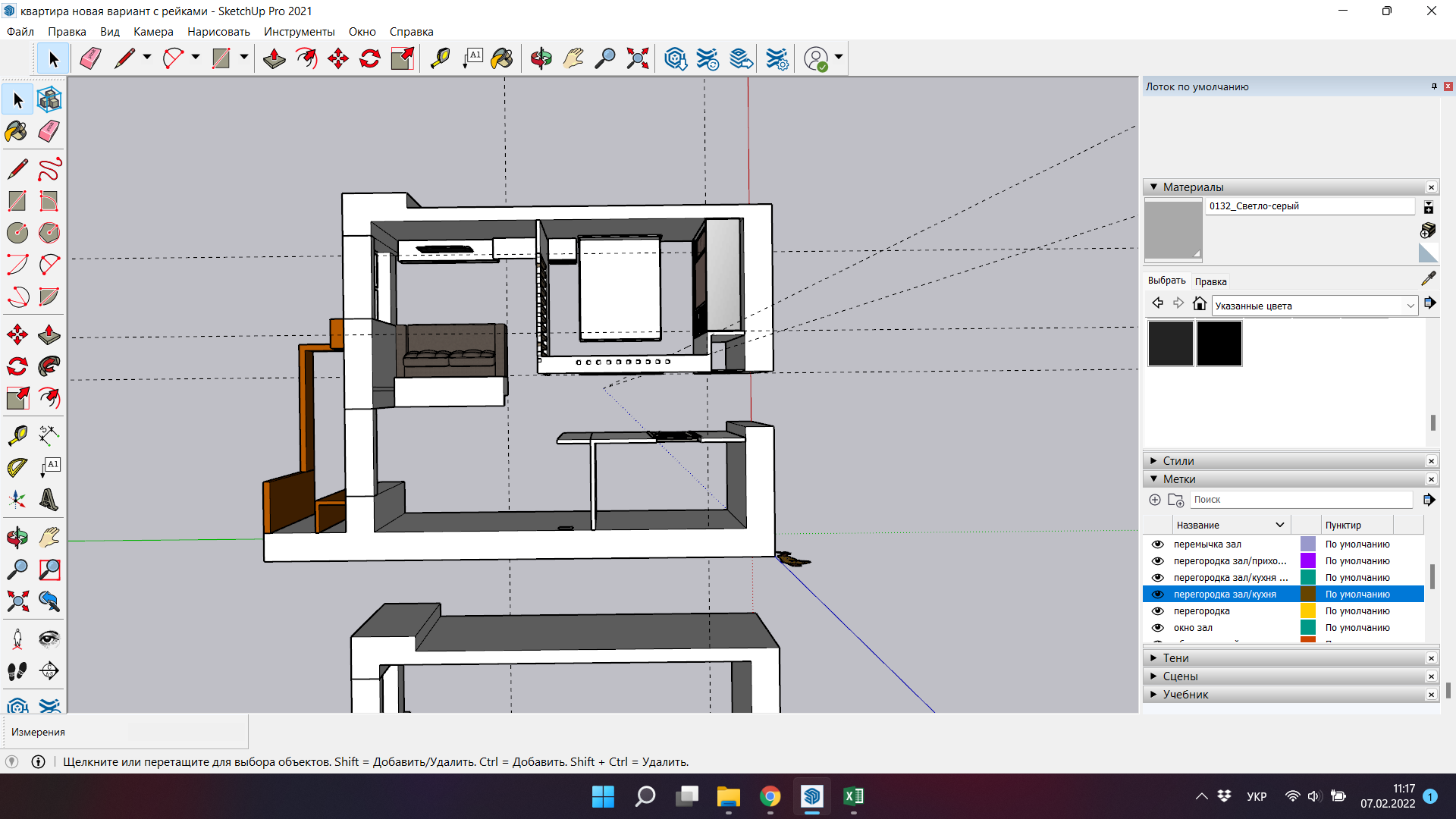

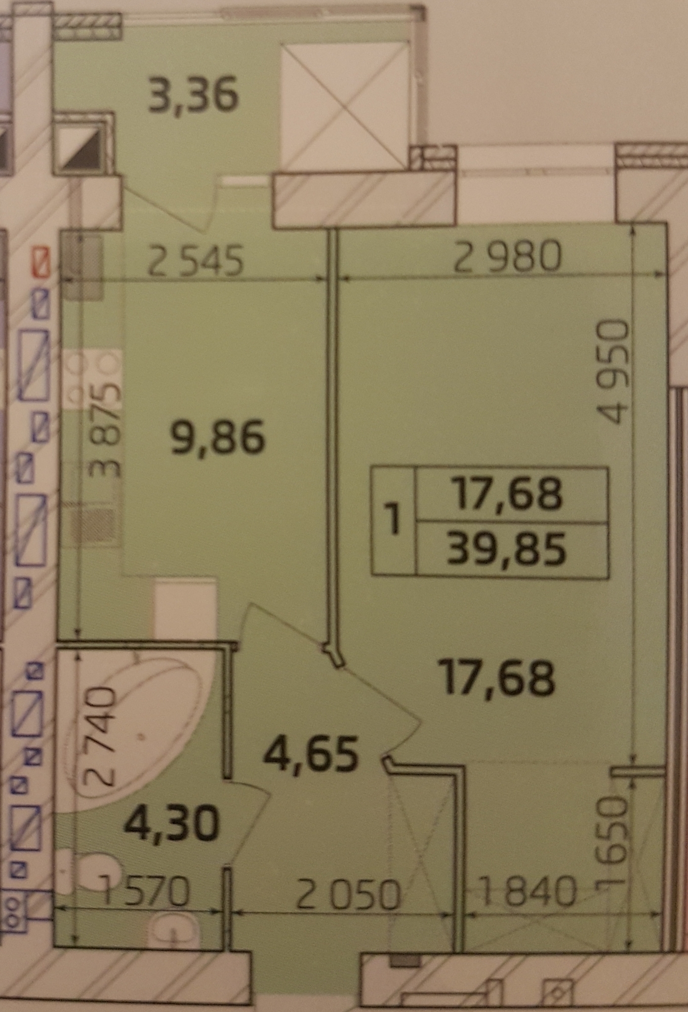

Добрый день. Есть маленькая однушка 40 м.кв. Хочется сделать евродвушку. Набросал вариант перепланировки. Нужны Ваши советы, критика по этому поводу. Заранее всем спасибо!
