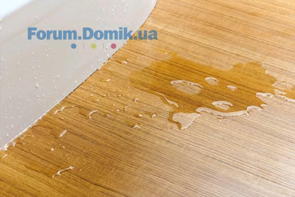

Вода и влага — две разные сущности. Вода в нашем случае среда агрессивная, подвижная и сильная, она затекает куда угодно и остается там надолго. Противостоять ей без специальной подготовки сложно. Влага практически неподвижна и хорошо испаряется с открытой поверхности. Но и этот «спокойный враг» ламината может доставить массу хлопот. Поэтому технологии изготовления напольных покрытий, устойчивых к этим средам, тоже разные. В чем же различия?
Водостойкий ламинат получается при герметизации особой древесно-волокнистой плиты горячим воском. Этот панцирь позволяет сдерживать водную осаду относительно долгое время.
Влагостойкий ламинат схож с обычным, но имеет в своей основе плиту HDF. Именно она наделяет доску повышенной устойчивостью к влажности. Плюс к этому у HDF есть еще и антибактериальные свойства. Что важно, ведь бактерии и грибки часто сопутствуют влаге и обладают не меньшей разрушительной силой. Настоящий влагостойкий ламинат легко узнать — в разрезе он чаще всего зеленый. Разумеется, следует остерегаться цветных подделок. Покупайте товары только проверенных производителей.
Водонепроницаемый ламинат появился в 2007 году, когда бельгийская компания PARCOLYS заменила HDF-плиту на пластиковую PVC, а герметичность стыков доверила эластичным уплотнителям. Этот аналог полимерной стеновой панели назвали Aqua-Step. Очевидно, что такой водонепроницаемый ламинат перенял и многие недостатки пластика. Он действительно не пропускает воду и не разбухает, но при этом недолговечен и совершенно не экологичен. Плюс достаточно дорого стоит, а его цветовая палитра крайне скудна.

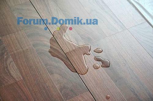

Если совсем просто, то ламинат — это бумажная основа с прочным покрытием, и наиболее уязвима такая конструкция с боков. Поэтому пол всегда должен быть сухим, а пролитая на него жидкость — незамедлительно убрана. Поверьте, влага и вода найдут себе дорожку везде, даже сквозь идеально уложенный и самый водоупорный ламинат. Наиболее опасна горячая вода — она активнее, злее, а пар проникает в доски намного быстрее.
Если неприятность все же случилась и лужа простояла долго, то простой протиркой тут не обойтись. Следует убрать всю воду, затем снять плинтус и дать полу просохнуть на естественном сквозняке около недели. Худший вариант — ламинат разбух от воды, разошелся и потерял свою строгую выправку. Весь поврежденный участок пола снимается и также отправляется на просушку. Качественный материал при этом имеет неплохие шансы вернуть свою первоначальную геометрию.
