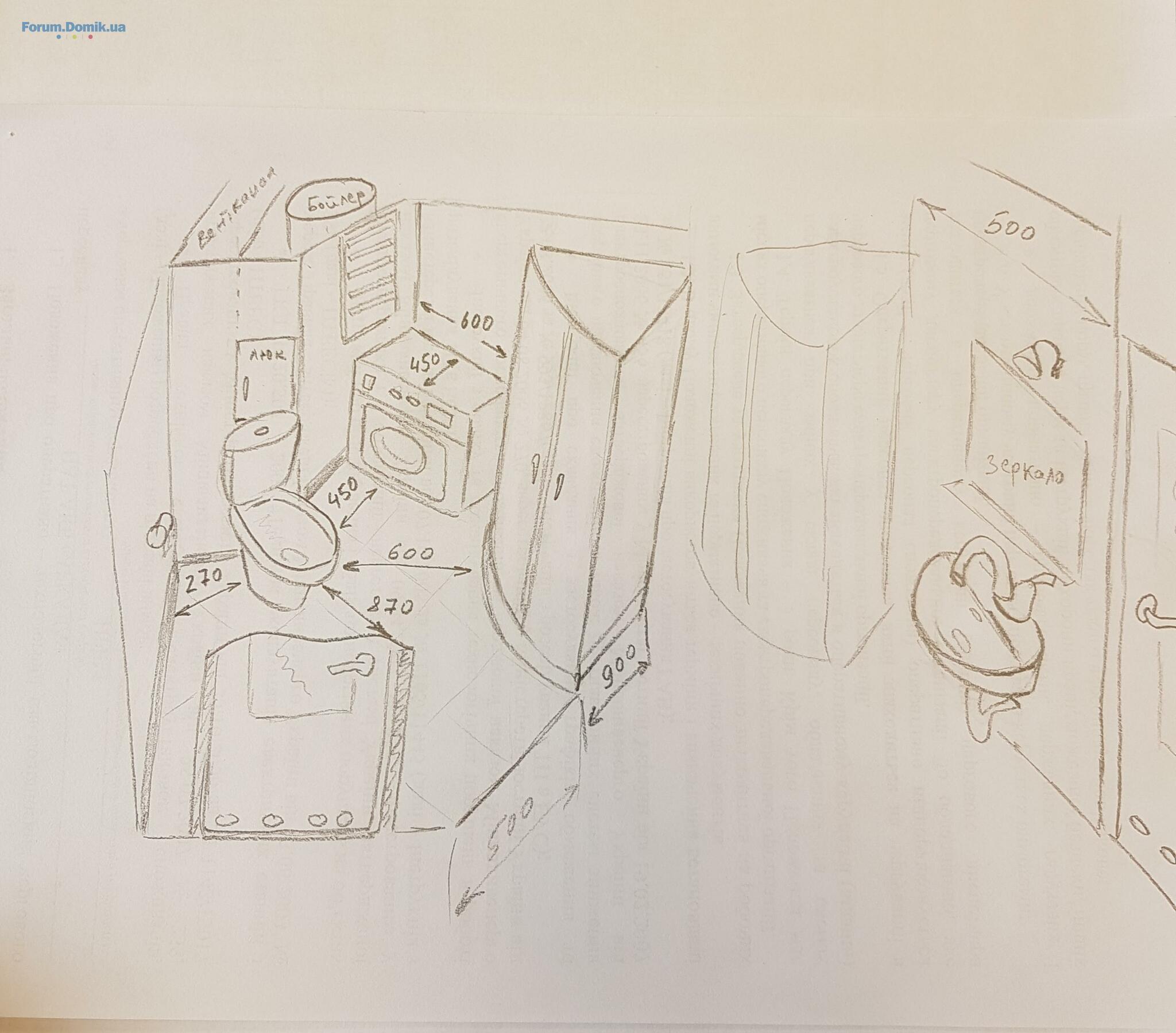

Цитата "Freeman_XP":
Я один вижу и стиралку и раковину ?))
Не один. Просто фото не с 3-Б. А на схеме раковины нету.
Цитата "Doroshenko Alla":Писали на форуме 2-б ,что в спальне трешки примыкающей к однокомнатной будет очень слышно соседей,я соглашусь,чего то не думала об этом,там много что будет слышно и видно),не подскажите надо изолировать или смысла нет?Там малыша хочу поселить,если подумать ,то пусть они переживаютЕсли без шуток ,подскажите надо не надо и чем лучше.
Заселитесь поймёте. Я в такой квартире живу - ничего не слышно. Может там шкафы стоят. Может они стену звукоизолирующие...а может это не проблема в принципе.
Все остальное четко.
Визуализация от руки. Рисовал для себя.
Раковину думаю поставить возле двери там примерно 500мм будет.
Цитата "Grayhouse16":Размеры реальные. По поводу не совпадений, это наверное по поводу коридора? Не сумируйте размер 900 проема двери. Я его примерно указал.
а зачем две стиралки?
Цитата "Аринка":Это дверь,стиралка одна.
у него на плане в каждом санузле по стиралке
Може десь сушарка...
Хоча логічно розміщувати їх поряд чи одна над іншою)
Цитата "Grayhouse16":Стиралка одна. Можно ставить на выбор. Но еще в санузле есть ППК. Оно конечно там "очень" надо:)
Так ППК - это же небольшой железный шкаф на четырех шурупах, его перевесить не проблема. Думаю, поместится над унитазом.

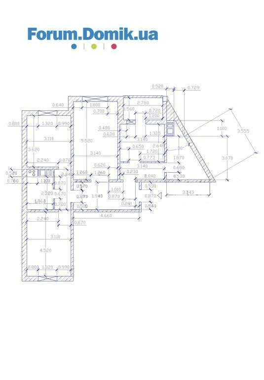

Цитата "ghost_stone":вроде тут еще не выкладывали
[attachment=0]a020958c439eca427cf7ed23035b0027.jpg[/attachment]
Есть у Вас эта схема в высоком разрешении ?
Я фото скопировал из ветки ремонта в двушке. У них спрашивать надо. А вообще зачем? Вроде все видно. Когда буду дома, могу увеличить в Фотошопе, если сами не умеете
Вопрос был или есть оригинальное изображение в большем разрешении, увеличить программно я могу сам.
и вы на него ответ, вроде как - получили..
Для 2-шки я взял данный "растр" (3-шка), затянул в АСАД и сделал "вектор" (по размерам). PDF версия этого чертежа сейчас бродит по форуму.

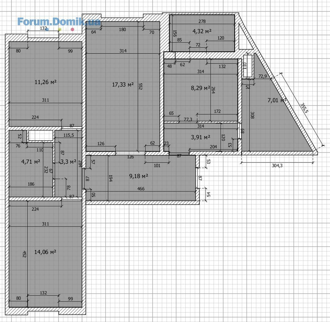

Голый план по бумажке, перенесенный в sweet home 3d
Единственные две непонятки:
1. Ванная между спальнями по версии Аркады должна быть шириной 183 см, а коридор 120 см.
На детальном плане - ванная 183 см, а коридор получился всего 115 см.
При этом метраж ванной остался плановым, а метраж коридора - стал меньше.
то ли на плане где то ошибка вкралась, то ли я туплю. перепроверяйте, если не лень.
2. треугольную ванную я перенес с плана точно, но она получилась всего 7 метров. где они потеряли пол метра - не ясно.
в остальном весь план выведен до миллиметра и план и план аркады - совпадают. так что кроме этих двух недоразумений - везде можно пробовать втыкать мебель или измерять расстояния. все пропорции верные с точностью до десятых сантиметров.
ссылка на сам план https://drive.google.com/open?id=0B2_Y7esXRo5Ia3ZsaTlocGs2WjA
Цитата "ghost_stone":Голый план по бумажке, перенесенный в sweet home 3d
[attachment=0]яукщ.jpg[/attachment]
