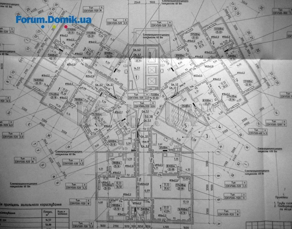

Підкажіть, будь ласка, чи є у когось план розводки труб опалення?
Дякую!
Дякую!
Pi-man
P
192
23 сентября 2016
06 ноя 2018 15:14
Є ось таке

Шановні, можливо ви ще не читали більшу частину форуму, то дозволю собі нагадати : будинок монолітний, ПЕРЕПЛАНУВАННЯ ЗАБОРОНЕНІ!
Ви просто ризикуєте завалити весь будинок собі та сусідам на голову, зносячи несучі стіні або роблячи в них арки і т.д.
Несічі стіні у нас в 3к всі, крім перегородки між кухнею та коридорчиком.

Стосовно змін,то вони мінімальні:вхід з кухні в велику кімнату(90см) і в коридорі будується стіна з вхідними дверима в іншу квартиру .Звісно робити законне перепланування

Стосовно змін,то вони мінімальні:вхід з кухні в велику кімнату(90см) і в коридорі будується стіна з вхідними дверима в іншу квартиру .Звісно робити законне перепланування Планування таких однокімнатних в забудовника є

Это несущая стена. Ни в коем случае нельзя. Даже если у застройщика есть подобные планировки. Там плита с проемом изготавливается на заводе и арматура рассчитана на определенные нагрузки. Если же вы в глухой стене вырежете проем вместе с несущей арматурой, то несущая способность плиты снизится и тогда нужно дополнительно укреплять. Для этого нужно заказывать проект и делать только согласно проекту с укреплением проема.
