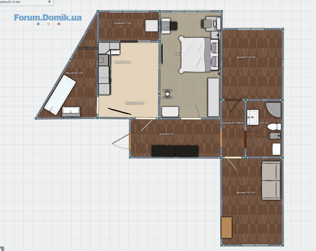

И отдельно могу прислать ее файл для Planner5d

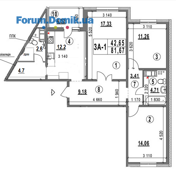

Убрать маленькую перегородку между кухней и коридором.
Также - утеплить балкон и сделать его пространство для использования: поставить холодильника там + пару шкафчиков повесить.
Как-то так начинаем планировать распределение помещений
я понял, что ремонт буду делать не сразу и только с дизайнером.
Т.к. максимально хочется скрыть узнаваемость компановки советской панельки.
Из не разрешенных для себя проблем вижу:
1. что делать с туалетами. 2 ванные это слишком много, один туалет - слишком мало.
2. как благоустроить зал. он будет гостевым местом, но его вытянутость и дверь в торце - усложняют планировку.
3. Кухня-балкон-туалетная дверь.
Очевидно, что перегородка будет убираться, но остается вопрос с присоединением балкона ( и его функциональной нагрузкой), зонирования кухни и туалета, а так же с общим функционалом кухни.
Для просто кухни она великовата, для места приема гостей - маловата. Единственный вариант сделать ее приемлемой для приема гостей, это вынести кухню на балкон, как тут //forum.domik.ua/zhiloj-kvartal-evrika-u l-akademika-glushkova-arkada-t26370-5720 .html#p1218009
но это геморно, лишает балкона и непонятны вопросы с теплотой помещения, выносом вентиляции и коммуникаций.
4. места хранения вещей. шкафами все заставлять не хочется. мест для хранения вещей тоже особо не наблюдается. Разве что второй туалет превращать. Но опять же - не хочется лишаться второго туалета да и шкаф с выходом на кухню - не лучшее решение.
Возможно вот такой вариант со вторым туалетом

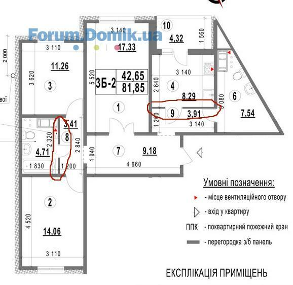

Вы ведь собираетесь сделать именно это? Новую стену?
Цитата "Investor_2":Насколько я понимаю, стена в эту ванную - это тоже панельный блок, который нельзя просто взять и демонтировать, а на его месте поставить новую стену в 2 дверьми.
там такая же перегородка как и на кухне. их в трешке всего две - одна на кухне, одна в этой ванной.
сомнения у меня только на предмет размеров. две двери, стенка между ними, вентблок, трубы... сколько там места останется под оба помещения - вопрос...
По этой причине думаем всё же оставить эту ванную, а ту, что в кухне поделить на кладовую и сан узел.
Делить эту большую ванную нужно в любом случае, если есть желание разбить стену между кухней и коридорчиком. Ведь вход из кухни сразу в с/у это как-то...
А с кладовой получается маленький доп коридор и дверь сбоку от кухни. Уже комфортнее.Вы считаете шкафа вдоль всего коридора (он довольно длинный) не хватить?
Лично я и хочу угловой санузел переделать в гардероб, чтоб не делать из прихожей вагон купе, то есть не делать этот длинный шкаф.Цитата "Investor_2":Да, идея хороша, но, боюсь, получиться глубокая и узкая кладовка(((.
Делить эту большую ванную нужно в любом случае, если есть желание разбить стену между кухней и коридорчиком. Ведь вход из кухни сразу в с/у это как-то...А с кладовой получается маленький доп коридор и дверь сбоку от кухни. Уже комфортнее.
на месте надо будет смотреть. по идее места достаточно для односторонней кладовой.
а как вы собираетесь треугольную ванную делить? унитаз то в самом дальнем углу. вход в туалет из гардероба - это странно.

А как вы хотите разделить ванную на туалет и кладовку? откусить пол туалета на коридор, оставив место для маленького шкафчика и крохотного санузла?
мне лично метров жалко на то, чтобы еще коридоры в квартире плодить.
Я хочу в квартире обязательно видеть: 2 сан узла, балкон, комнаты более-менее свободные от шкафов.
Таким образом, к сожалению, избежать длинной узкой коридора-"кишки" мне не удастся(((.
Учитывать нужно даже то, насколько изменится размер стенки когда будет положена плитка.
Я уже который месяц продумываю все детали - размер стиралки, душевой кабины, размер унитаза.
Куда выводить ревизионный лючек.
Как в комнатах развести слаботочку и тв кабель. Где поставить роутер, свич чтобы нормально покрыть квартиру.
Мой вариат будет таким.
Хотя, может что и поменяю. Но вроде как все пляшет с размерами как в кухне так и санузле.

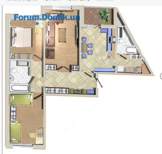

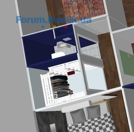

Интересный вариант с треугольным туалетом. Единственное, что в туалете не хватает раковины. ИМХО - раковина во втором туалете важнее, чем душевая кабина. Возможность помыть руки после туалета, почистить зубы гостям и т.д....
Визуализацию вы не делали какую нибудь?
не могу по схеме реально оценить размеры.. что поместится туда, как там полки или еще что будет выглядеть..?

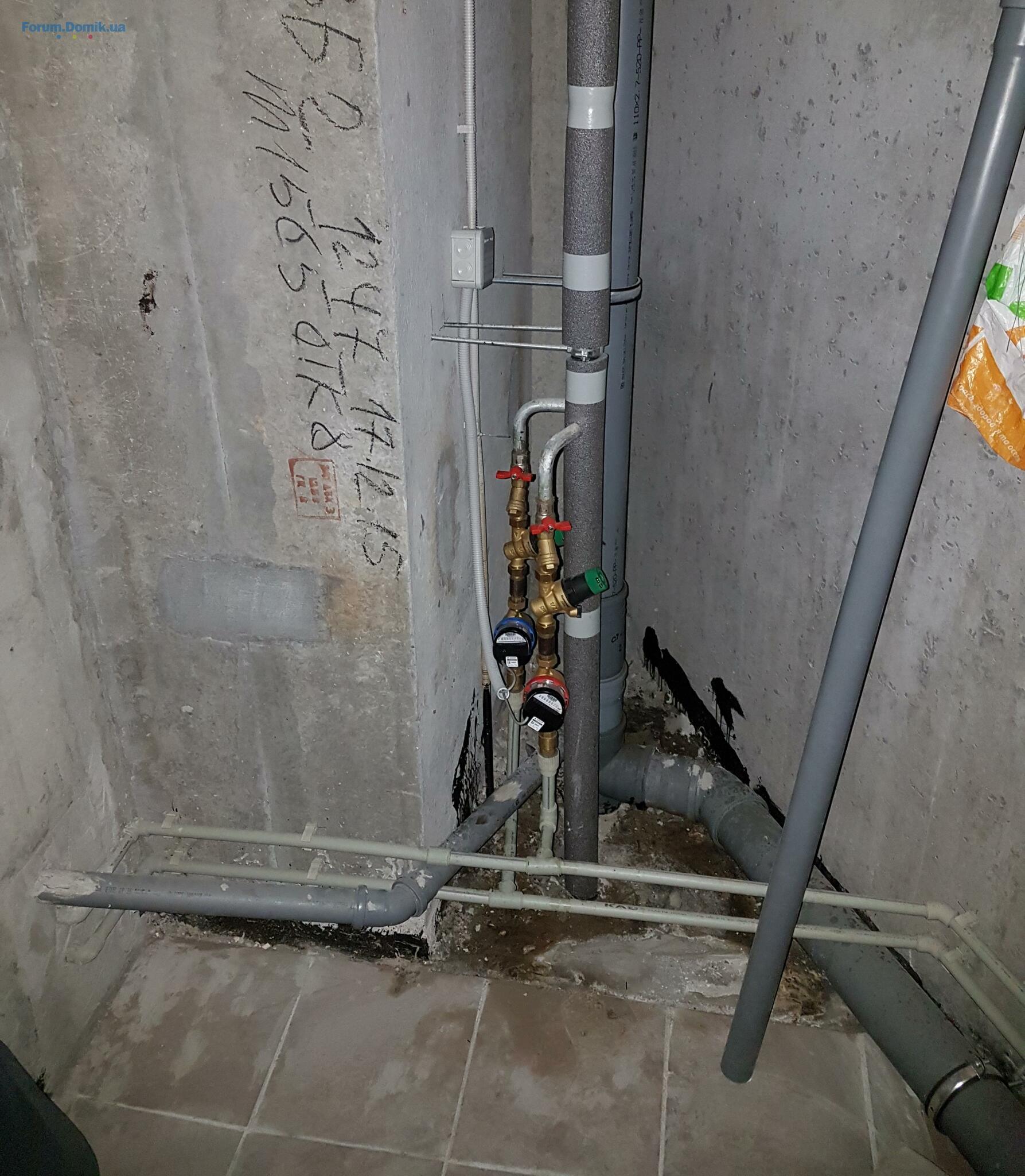

Цитата "Grayhouse16":Санузел, узел учета. 8-й дом.
А у Вас нет фотографии счетчика поближе? А то очень интересно что это за накладка на счетчик такая для съема показателей.

Не подскажите, это размеры конкретно Вашей квартиры, или какой-то другой, т.к. некоторые показания на чертеже немного отличаются от реальности в некоторых квартирах.
Цитата "Grayhouse16":Может кому пригодится.
Как-то так.
Супер, спасибо.
Примерно так и я хочу сделать треугольный с/у. Только вместо стиралки - раковину.
Я один вижу и стиралку и раковину ?))
