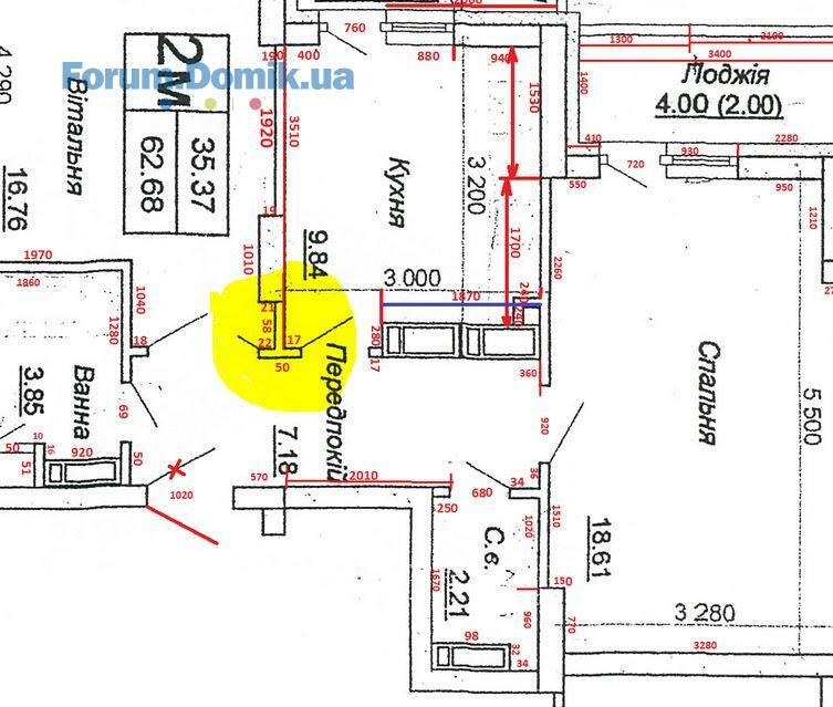

Есть ли у кого-нибудь обмеры по планировке 2М. Я делал для себя, но мало-ли... может где-то ошибся. Т.к. постепенно закупаю разную дребедень, то не хотелось, чтоб потом чего-то не хватило совсем чуть-чуть
Мои обмеры:
Также можно обсудить идеи по планировке и перепланированию.
Позже попытаюсь выложить свои наброски в архикаде и картинки визуализации к ним.
В принципе, мы глобально ничего не изменяем. Только расширяем кухню за счет балкона.
Основные наши планируемые изменения:
* Балкон на кухне стеклится полностью. Стенка балкона утепляется, но не изменяется.
* Стенка кухни демонтируется
* Проем в гостиной уменьшается до размера обыкновенной двери (у нас это жилая комната сына)
* Лоджия стеклится. Стенка лоджии утепляется, но не изменяется.

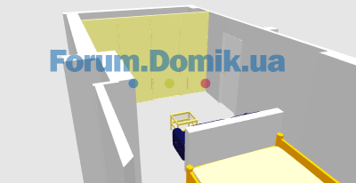

Один из моих вариантов, с размерами, в Sweet Home 3d. Тоже уменьшили дверь в гостиную и "сделали" встроенный шкаф для одежды или кладовку... с назначением пока до конца не определились. Балкон и лоджия без изменений. У меня есть ещё несколько идей, если будет интересно - выложу.

Solominka13, а Вы размеры самостоятельно снимали или брали где-то? Что-то иногда очень большие различия. Я все не снимал, но в ванна либо у вас уже, либо вы решили стенку перенести

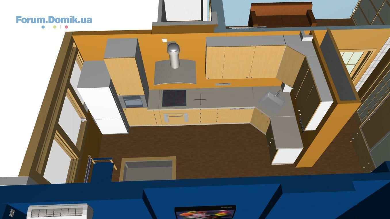

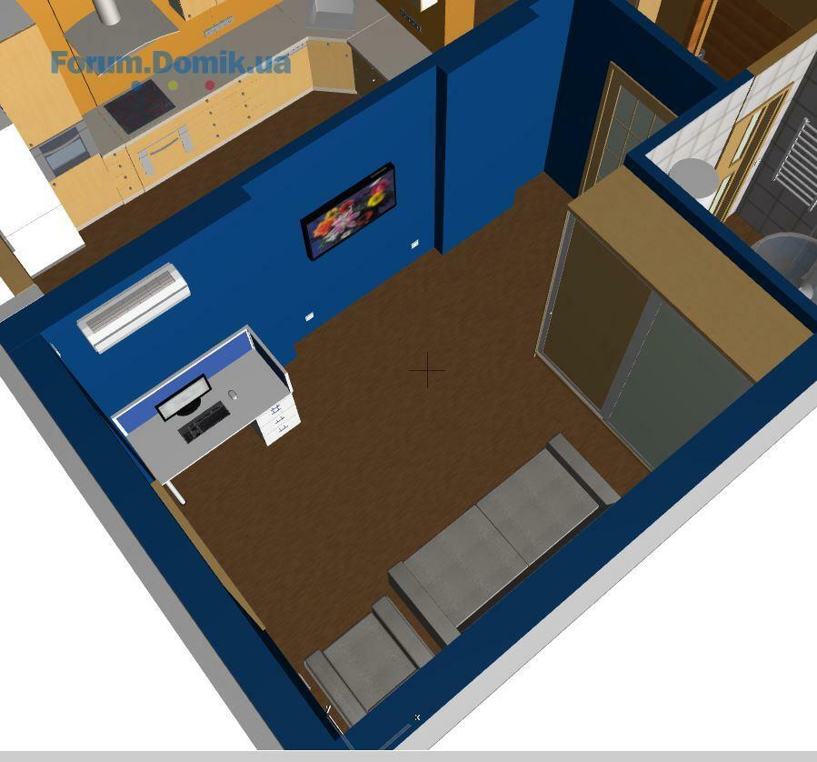

Наши "зарисовки"
Наши "зарисовки"

А Ви не хочете стіну з дверима до кімнати сина перенести трохи вглиб, ближче до несучої колони? Корисної площі в кімнаті це не повинно багато забрати, а в коридорі біля входу до квартири буде просторніше.
Сапожник
Ветеран
2 478
22 сентября 2014
22 март 2015 09:57
Тоже думал, но пока идея не сформировалась полностью :) Обдумывал вообще убрать кусок стены (выделенный желтым). В кухню мы не планируем ставить двери. А так и вход пошире получается и в коридоре места прибавляется.Цитата "OlgaBG":А Ви не хочете стіну з дверима до кімнати сина перенести трохи вглиб, ближче до несучої колони? Корисної площі в кімнаті це не повинно багато забрати, а в коридорі біля входу до квартири буде просторніше.

Размеры мы сами снимали, да ванна на 30 см короче и комната соответственно длиннее, а комната, что на плане 5500 у меня 5100. Мы с вами в другой ветке форума уже сверялись

Сапожник, может у вас моя версия планировки в СвитХом? Но она рисована чисто по вашим размерам.

Возможно :-) Я не помню точно чья. Будем значит ждать остальных. Мы просто почти плитку решили закупать, дизайнер сделал раскладку и в самый последний момент я засомневался правильно ли я обмеры сделал

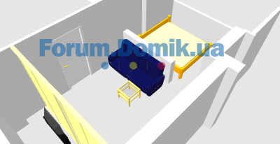

rysyukov, я брала ваш план из свит хом 3д, который вы выкладывали ранее и переделывала под свои реальные замеры, спасибо вам за проделанную работу
. Выкладываю ещё идею для комнаты с лоджией, вернее если лоджию присоединить.
. Выкладываю ещё идею для комнаты с лоджией, вернее если лоджию присоединить.rysyukov

В большом с/у нужно приткнуть умывальник к вентканалам. Но там углубление где то в 15 см. А нужно хотя бы 40. Не могу найти фото угла между ванной и комнатой. Удастся ли сдвинуть дверь сантиметров на 30 в сторону жилой комнаты?

Цитата "rysyukov":В большом с/у нужно приткнуть умывальник к вентканалам. Но там углубление где то в 15 см. А нужно хотя бы 40. Не могу найти фото угла между ванной и комнатой. Удастся ли сдвинуть дверь сантиметров на 30 в сторону жилой комнаты?
Если я правильно вас понял, то дверь вы без проблем передвинете. Стенка не монолитная - кирпичь 110мм

Соломинка13, вы спали когда нибудь у окна? Учитывая, что лоджию вы присоедините, то соседи из 4й секции будут проводить вечера с биноклями
стенка не монолитная, но хватил ли места до угла? или придется переносить угол и дверь в комнату тоже переколхоживать, а там и дверь в кухню потянет, хотя возможно там двери и не будет, а только коробка

Вот теперь понял...
Сместится можно только на 240 мм (длина перемычки). Но фактически меньше, т.к. прямо в углу дверь Вы не сможе не поставить.

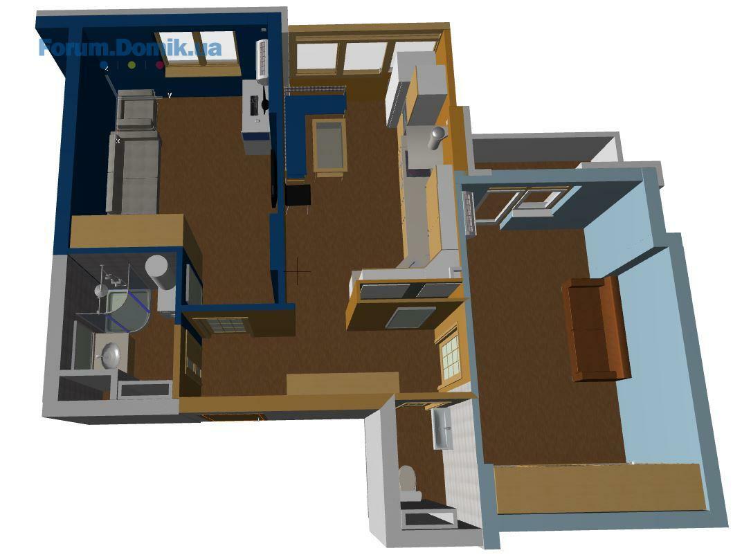

как то так

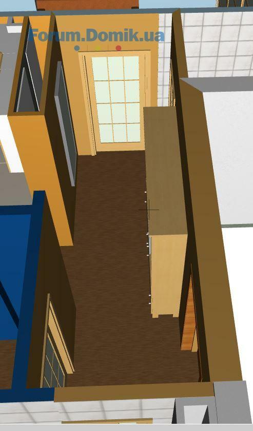

Все-таки решили немного раздвинуть коридор за счет аппендикса в комнате.
В кухне получаем широкий проем (дверь и перемычку над ней не ставим). Кухня становится визуально еще больше. В коридоре теперь тоже есть место где развернуться двоим.
