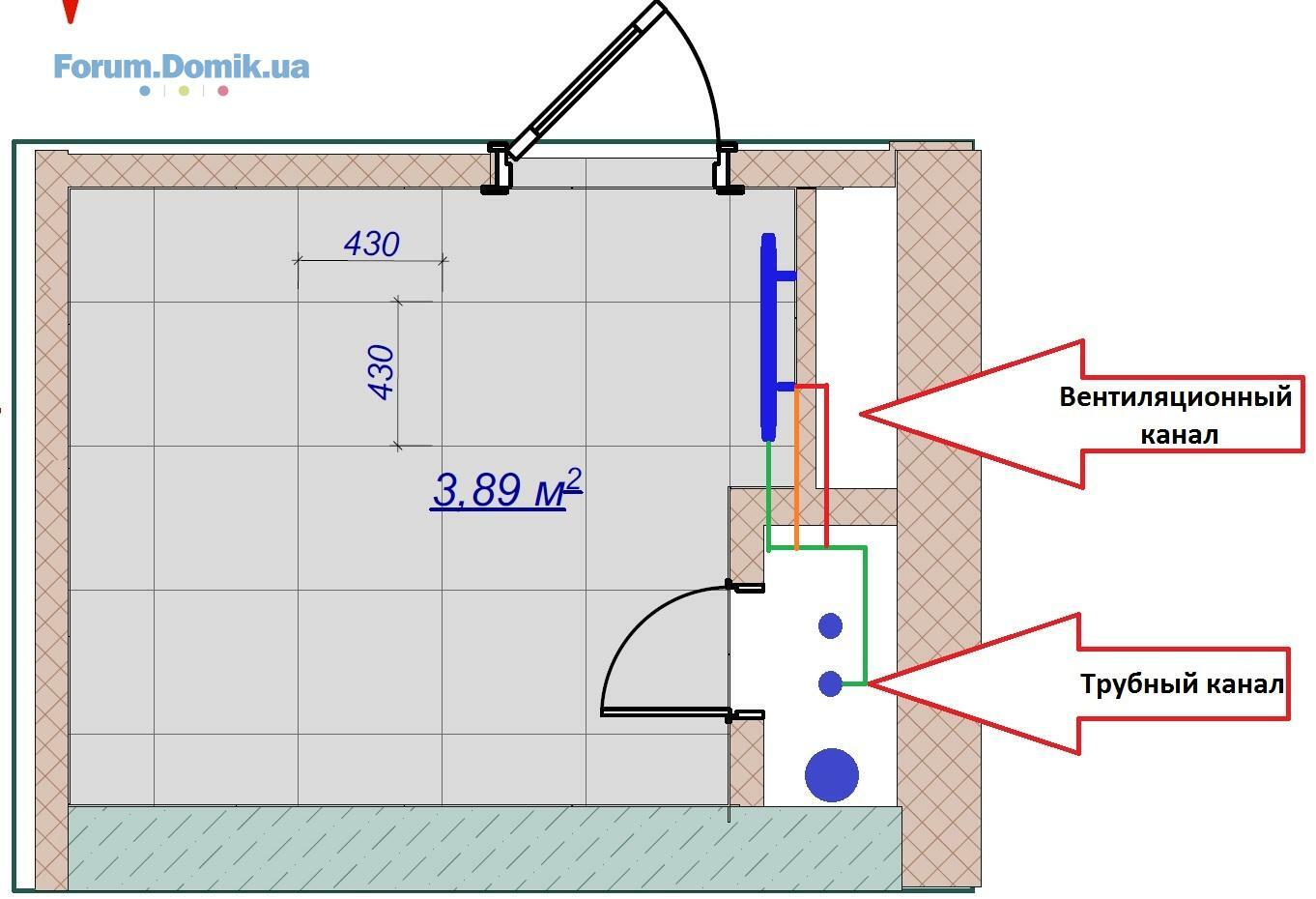

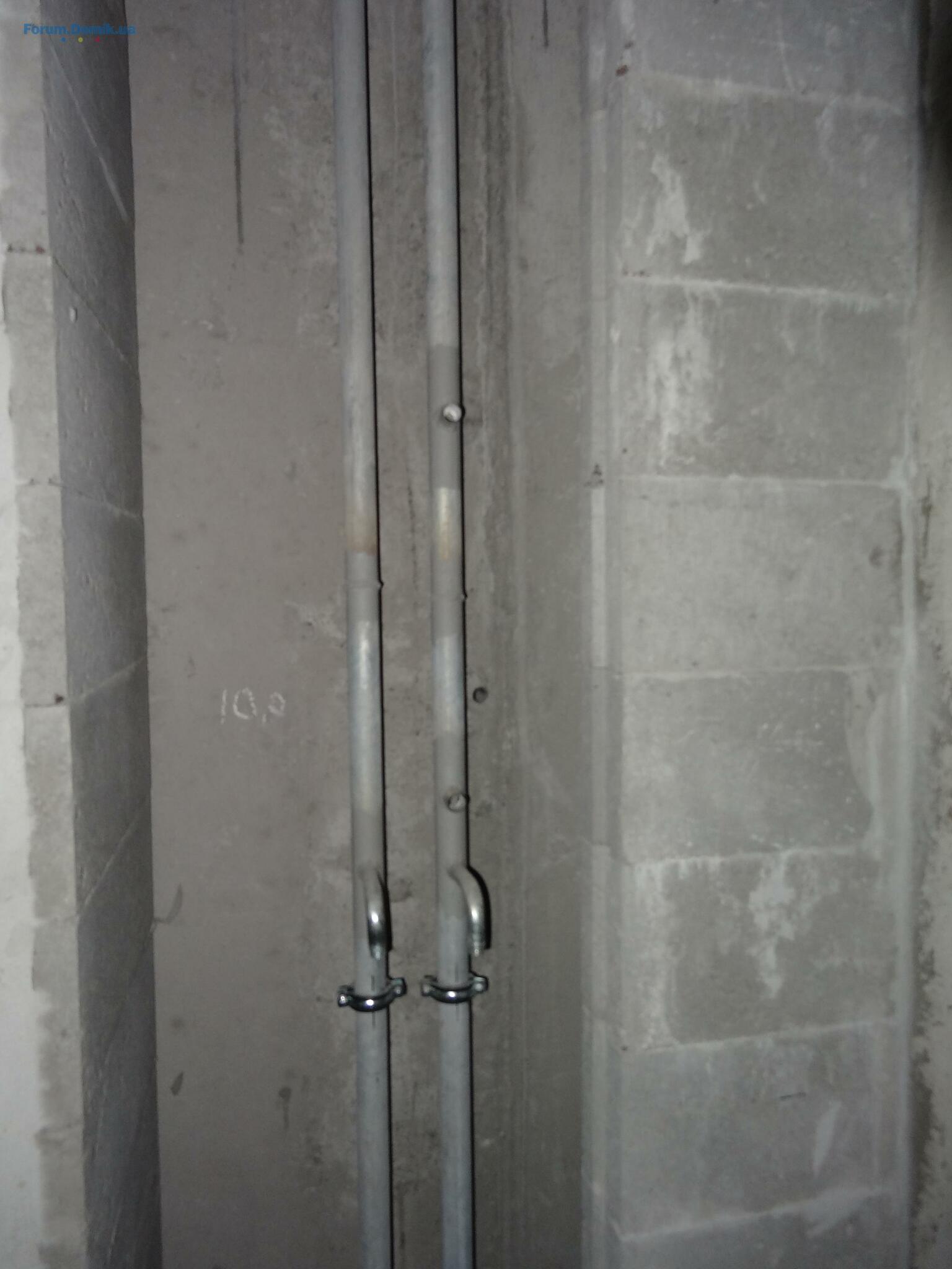

В развитие темы про полотенцесушители в общем разделе, вынесу частный случай нашей планировки. Вопрос я поднимал на другом ресурсе.
Мы полотенцесушитель собираемся вешать на вентканале в ванной.
Для меня был важен вопрос, как подводить к нему коммуникации
На рассмотрения было вынесено три варианта.
На рисунке они отмечены цветами:
Красный - (запрещенный). Пробить отверстия в вент.канале и протянуть трубы через него.
Оранжевый - Проштробиться немного в стенке вент.канала. Труба подачи закроется слоем штукатурки и плиткой
Зеленый - трубы кидаются снаружи. Неэстетично.
Остановились на оранжевом. Вент.канал - не несущая конструкция. Неглубокое штробление не приведет к последствиям.
Тип подключения зависит от размещения врезок на магистрали. Диагональный и нижний работают нормально.
Не рекомендуют лесенку с боковым подключением. Весь мусор оседает в непромываемый низ и со временем нижние планки перестают греть.

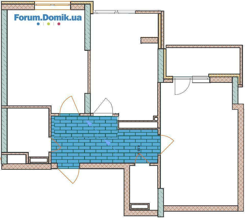

Цитата "Сапожник":Все-таки решили немного раздвинуть коридор за счет аппендикса в комнате.........
Присоеденяюсь к обсуждению
У меня вот такая идея, таким образом немного увеличить корридор
Сапожник
Ветеран
2 478
22 сентября 2014
07 апр 2015 11:36
Почему бы и нет
Но здесь лучше рассматривать в комплексе. Расставьте мебель. Не будет ли дверь мешать стульям/столам?
Пс. Мы решили избавиться от двери на кухне, только потому что реально мы на ней практически не пользуемся. А учитывая, что будет вытяжка, то, думаю, вообще проблем не будет. Но это все дело привычки.

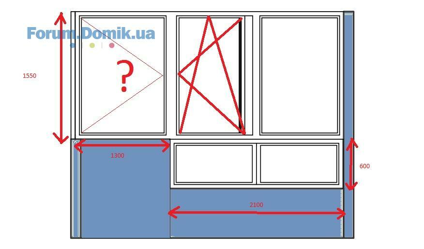

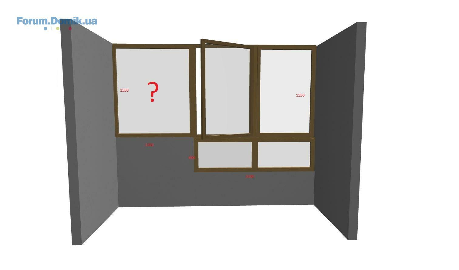

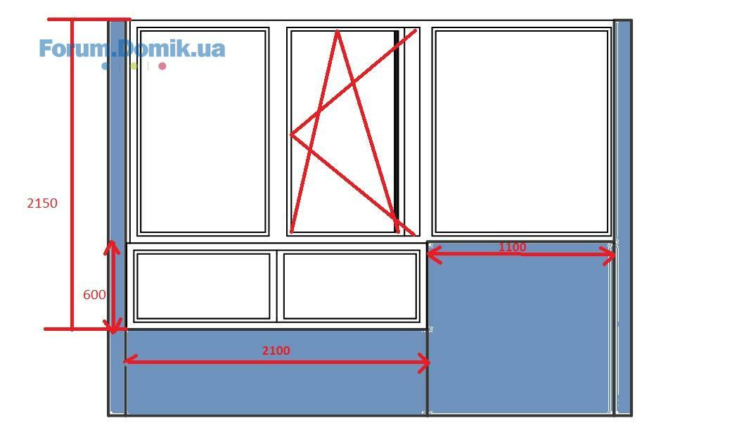

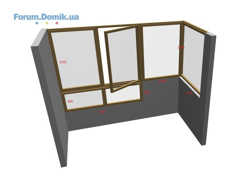

Набросал варианты остекления лоджии и балкона. По возможности сохранил "дизайн" дома. Если будет возможно сменить только стеклопакеты, то оставлю часть большого профиля с балкона. Он неплохой, но стеклопакеты там однокамерные. Очень часто можно заменить только штапики и поставить двухкамерные стеклопакеты.
Сейчас провожу тендер среди исполнителей с хорошей репутацией. Этот вариант сделан в основном для понимания и сравнения ценообразования. Финальный вариант и нюансы уже будут обсуждаться с выбранным исполнителем. Если есть предложения или мысли, выслушаю
Фрамугу со знаком вопроса хочу сделать поворотную, но смущает ее ширина. Поэтому этот нюанс точно будет обсуждаться.
Балконный блок после объединения с кухней
Лоджия. Хоть и оставляем, но утепляем по максимуму.

Соседи, поделитесь мнениями и идеями. Много раз на форуме упоминалось, что монолит штробить нельзя, в интернетах тоже читала что нельзя, даже в какие-то нормативы находила, что нельзя. В субботу подписывала акт, обнаружила штробы в монолите в 2-х местах - в коридоре, где пожарная сигнализация спускается с потолка, над входной дверью, и в кухне, где вывод для плиты. Т.е. застройщику таки можно? Или всё же можно, но не глубоко? И в связи с этим вопрос - вот я хочу розетки там где мне надо, куда прятать провода, если штробить нельзя? Зашивать гипсокартоном стены? Слой штукатурки потолще?
Сапожник
Ветеран
2 478
22 сентября 2014
02 ноя 2015 09:26
Я не знаю точно, поэтому выскажу свои предположения (возможно, безумные):
У застройщика вроде как все просчитано и он делает все согласно проекта, согласно расчетов архитекторов. Я читал, что штробить можно вертикально. Т.е. можно подвести провода по штробе стяжки к нужному месту и поднять штробу вверх. Если уж и делаете штробу, то делайте ее неглубокой. У вас поверх бетона еще будет минимум сантиметр слоя штукатурки, который это дело прикроет. Не так давно, на одном форуме я читал, что некоторые вообще сначала кладут штукатурку, а потом уже в ней делают штробы.Но это касалось панелек. Зачем "убиваться", делать штробы в бетоне, если можно это сделать в мягком материале, а потом зашпаклевать.

Цитата "Solominka13":И в связи с этим вопрос - вот я хочу розетки там где мне надо, куда прятать провода, если штробить нельзя? Зашивать гипсокартоном стены? Слой штукатурки потолще?
Провода прячутся в штукатурку, глубины вполне хватит. Так что штробить стены смысла не имеет вообще в нашем случае, когда штукатурки еще нет. Это и проще и дешевле. Просто кладете провода и потом заштукатуриваете. Можно даже положить в гофре, и тогда менять можно будет, но для нее придется потолще уже слой тогда ложить, или очень тонкую гофру надо найти.
