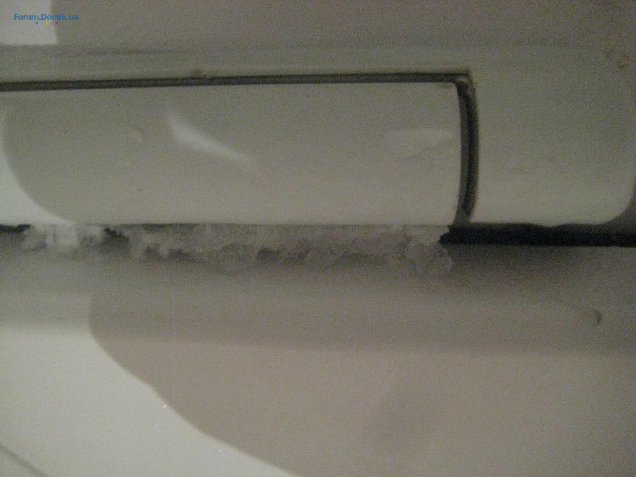

Подскажите, пожалуйста, что делать!
Окно течет все, вечно мокрый подоконник, откосы начали трескаться у стыка с окном.
Окна двухкамерные от Укрбуда.
Вызывали оконщиков, регулировали, меняли резинки, не помогает!!!
Петля такая со снегом через час после того как ободрали. До этого за пол дня вся была в снегу.

очевидно менять либо пакет либо окно (
Придется менять. У нас на старой съемной квартире такое было - одну зиму боролись, хозяйка разводила руками - мол, новое окно поставила вам, че еще надобно? На вторую зиму решили, что дешевле поменять окно - себе дороже. Не пожлобились на профиле и фурнитуре - результат того стоил. Забыли и про поддувание, и тьху-тьху обледенение. Чего и вам желаю. Обидно, конечно, на ровном месте на деньги попасть, но свои нервы дороже.

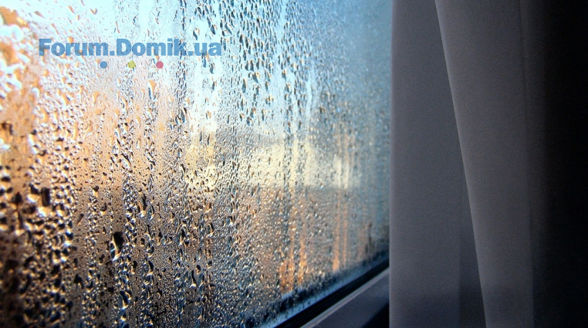

Как избавиться от конденсата и инея на окнах зимой
Зимой из-за разницы температуры и влажности внутри и снаружи помещения, на окнах образовывается конденсат, который в холода замерзает и превращается в прочный слой изморози. Что нужно делать, чтобы окна не запотевали зимой при низкой температуре на улице и интенсивном отоплении в квартире.
Как и почему появляется конденсат на окнах
Если температура в квартире составляет +25, а влажность — 50%, следует выбрать в первой строке, представленной таблицы ниже, «25» а в первом столбце — «50». На пересечении чисел находится «13,9», что является температурой точки росы. Это значит на предметах, температура которых составляет +13,9°С и ниже, будет образовываться конденсат. Чтобы этого не происходило, нужно нагреть пространство около окна или уменьшить влажность в квартире, чтобы точка росы опустилась.
Как избавиться от конденсата на окне
1. Использование электричества. Чтобы устранить конденсат, необходимо использовать фольгу, нихромовую нить или токопроводящую пленку, которые работают под напряжением в 12-24V и крепятся по периметру окна.
2. Автохимия. Чтобы окна не запотевали, следует использовать спреи и антизапотеватели для стекол в автомобилях. Для этого сначала нужно помыть и высушить окна, после чего нанести средство.
3. Горящие свечи. Устранить конденсат на окнах помогут расставленные на подоконнике зажженные свечи. От них будет исходить тепло, и воздух возле окон будет прогреваться.
4. Вентилятор. Чтобы создать подвижный поток воздуха возле окна, необходимо включить вентилятор на минимальную скорость и направить его на стекла окон.
5. Конвекционные экраны. Это пластины, фиксирующиеся к подоконнику и направляющие теплый воздух от радиатора к окнам.
6. Проветривание. Чтобы обеспечить воздухообмен в помещении и сбалансировать влажность, необходимо регулярно проветривать комнату.
7. Убрать растения. Если в комнате часто бывает сыро, следует убрать домашние растения подальше от окон, чтобы не повышать влажность.
Как избавиться от конденсата на застекленной лоджии
1. Избавиться от влажности и сбалансировать отопление. Это можно сделать, разместив на лоджии систему отопления. Но стоит помнить, что делать это разрешается лишь в том случае, если лоджия утеплена снаружи.
2. Не сушить одежду на балконе. Развешенная на балконе мокрая одежда существенно повышает влажность и температуру. Конденсат образовывается из-за излишка влаги в теплом помещении и выпадает на самые холодные предметы — в данном случае — поверхность окон.
3. Сбалансировать вентиляцию. На балконе и в комнате не должно быть щелей, из которых поступает холодный уличный воздух.
Следует проверить стены на продуваемость с помощью зажигалки. Если пламя колеблется, значит, имеет место продувание. Чтобы устранить эту проблему, следует заклеить все щели малярным скотчем, который легко отклеивается и не оставляет след.

Tana5
T
160
16 мая 2014
19 янв 2017 13:55
Придется менять. У нас на старой съемной квартире такое было - одну зиму боролись, хозяйка разводила руками - мол, новое окно поставила вам, че еще надобно? На вторую зиму решили, что дешевле поменять окно - себе дороже. Не пожлобились на профиле и фурнитуре - результат того стоил. Забыли и про поддувание, и тьху-тьху обледенение. Чего и вам желаю. Обидно, конечно, на ровном месте на деньги попасть, но свои нервы дороже.[/quote]
спасибо, за ответ. Конечно, неутешительный. Ремонту меньше года, первая зима. Окна врядли будем менять, попробуем менять стеклопакеты, чтобы не выворачивать откосы и не разводить снова грязь и пыль

Цитата "Tana5":Придется менять. У нас на старой съемной квартире такое было - одну зиму боролись, хозяйка разводила руками - мол, новое окно поставила вам, че еще надобно? На вторую зиму решили, что дешевле поменять окно - себе дороже. Не пожлобились на профиле и фурнитуре - результат того стоил. Забыли и про поддувание, и тьху-тьху обледенение. Чего и вам желаю. Обидно, конечно, на ровном месте на деньги попасть, но свои нервы дороже.
[/quote]Вся проблема ваших окон спряталась как раз не в стеклах.Перечитайте ветку и обратите внимание на посты AntonyB, Beam i Billi. Скорее всего проблема монтажного шва,хотя внешние откосы должны быть утеплены застройщиком.....Заинтересовал Ваш фотоотчет и я проверил 8 окон своего дома и слезы нашел только на одном окне из двух в дальней комнате. Окна на кухне и в ванной совершенно сухие.Естественная вентиляция у меня близка к норме. Температура в комнате 22°. Улица -8°. Замеряемое окно в отличии от остальных имеет не обработанные наружные откосы. Замеряем поверхности нижней части окна с помощью пирометра,показывающего изменение температуры с десятыми градуса в отклонении даже не несколько сантиметров в сторону вдоль поверхности. Самым слабым местом оказался монтаж подоконника, вставленного под раму окна.Со стороны улицы под металлическим отливом, я так понимаю, в моем случае не старались чем то замазывать или утеплять... вообще с помощью пирометра нашел много мест в доме где строители накосячили.Например чердак,покрытый утепленной крышей,показывает минус. В местах прилегания крыши к фронтонам и стенам никто не старался с заковыристой и неудобной работой закрепления утеплителя и он откровенно не выполняет своей функции. Паробарьером закрыли и -хозяин с тебя поляна, видишь как все четко...

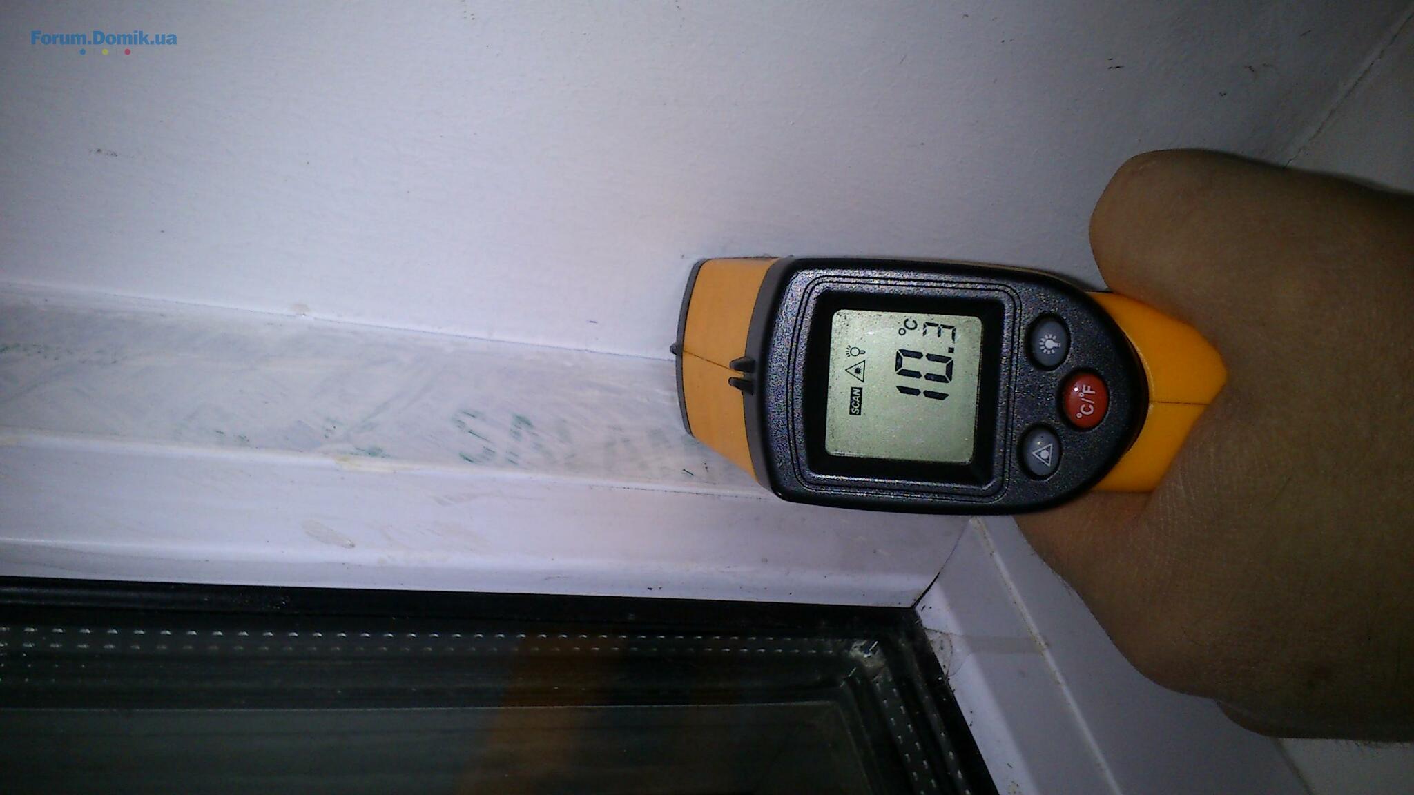

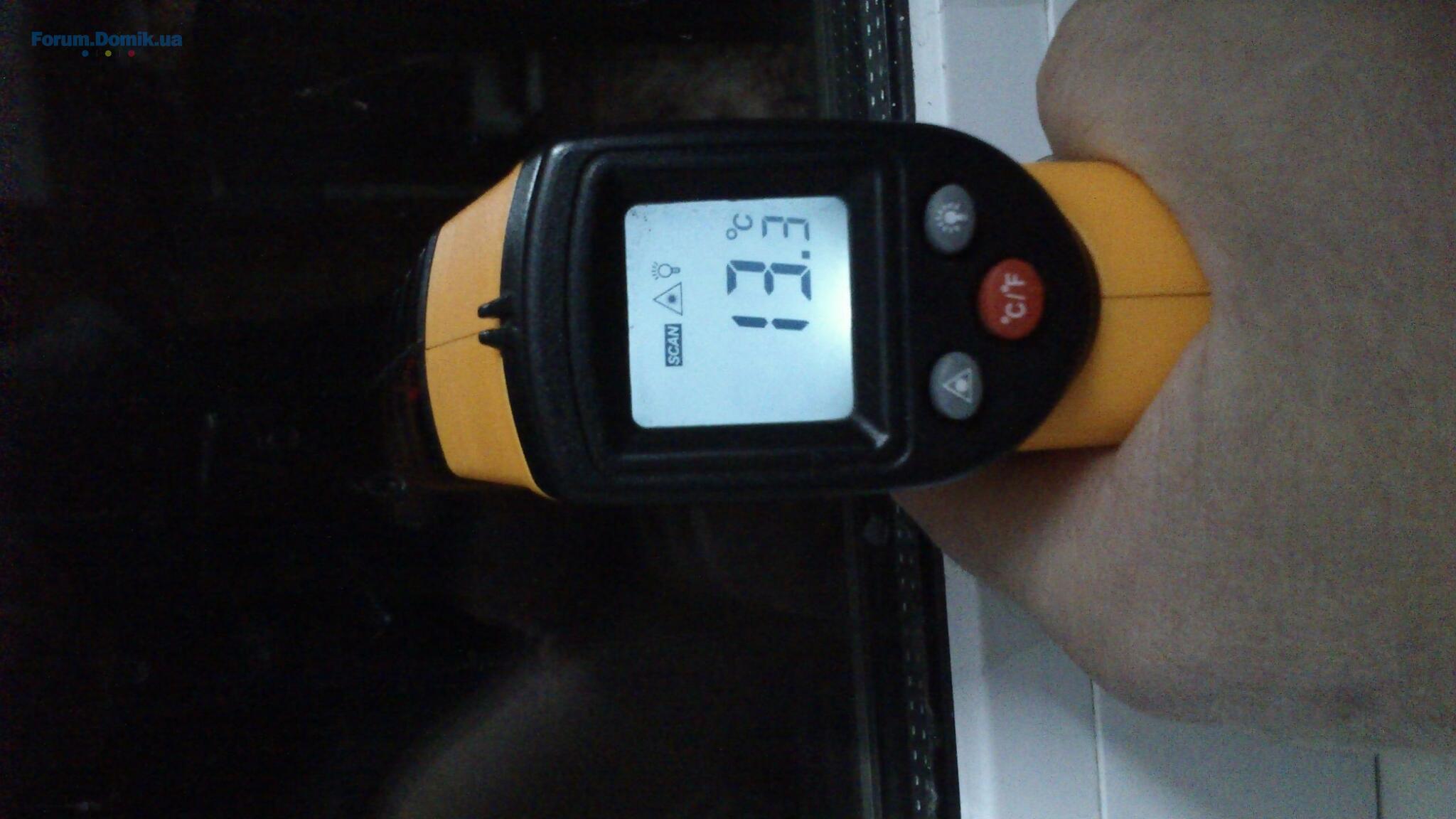

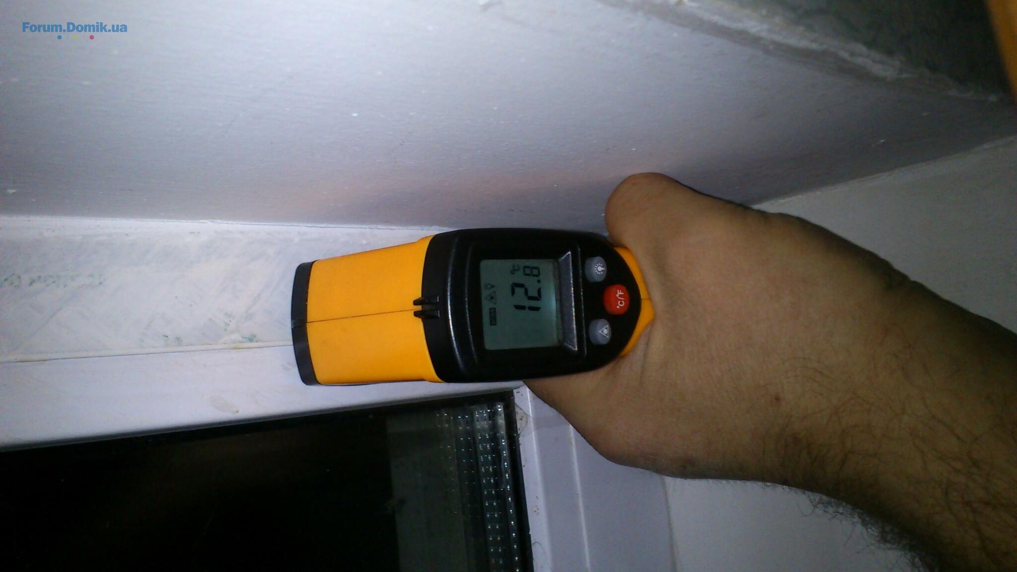

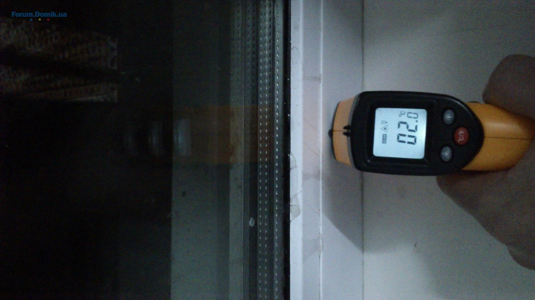

у вас судя по фотографии на лицо промерзание по пермиетрк=у стеклопакета.Значит у вас скорее всего маленькое межстекольное расстояние и сам оконный профиль скорее всего узковат.
т.е. производитель окна это сделал намеренно? Но зачем? Узкий профиль дешевле, подозреваю, но межстекольное расстояние?
от его уменьшения какой прок?Domik-Inform
