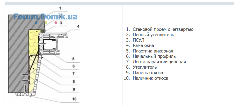

Присоединяюсь к теме. Всё верно расписали про качественный монтаж. Но иногда лучше увидеть, чем прочитать.
То есть монтажный шов в идеале должен выглядеть так:

У Вас случай проемa с четвертью + монтажный шов + утепленый откос.
Да, функционально выглядит правильно, но в деталях нарисовано не очень правильно.
Вот хороший пример того-же узла.
Здесь показано, что пароизоляционная лента отсекает монтажную пену и клеиться к откосу.
Монтажный шов окна готов.
Дальше можно просто заштукатурить откос или сделать утепленный откос, как показано на чертеже.
