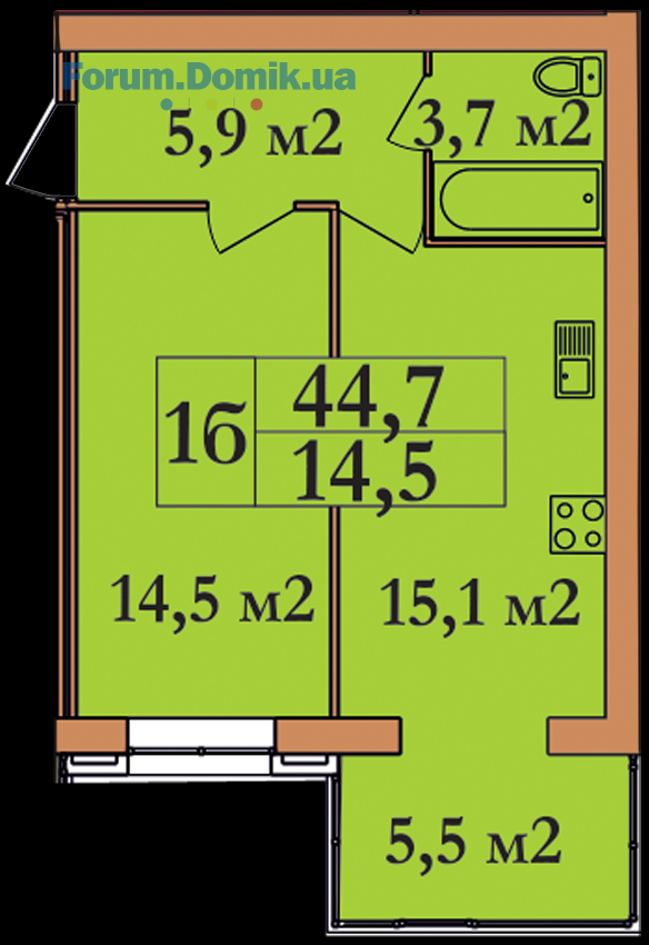

приветствую. нужно пару советов по перепланировке. Квартира новостройка, через пару недель запустят на ремонт. В принципе это моя не первая квартира и я почти уверен что меня устроят все изменения то я здесь нарисовал. Меня больше волнует вопрос как это узаконить и нужно ли вообще? В Киеве. Для того чтобы можно было легко продать эту квартиру.
(год назад продавал квартиру в небольшом городе - вопроса перепланировки вообще не возникло - никто ничего не проверял (но ее и небыло)).
Вобщем вот. До
После
СУТЬ того что хочу изменить:
1. в Кухне убрать часть выступающей стены лоджии (на ней висит газовый котел) все соседи так делают. Лоджию от кухни отделять не буду.
2. Проемы в ванную и спальню поднять по высоте и в спальню расширить с 70 до 80.
3. Проем в кухню убрать и поднять на 20см (чтобы была ровная стена без дверей)
4. Ну и гардеробная. Заложить вход в нее из коридора и сделать вход из спальни шириной 150см.
Стены газоблок.
Буду благодарен за любой ответ по моему вопросу.

Можете смело делать ремонт, никаких проблем у вас не будет, изменения не требуют обязательного узаканивания.

Вам вообще незачем заморачиваться. Делаете ремонт и просто получаете новый техпаспорт. Вся процедура по оформлению займет 2-3 дня и 500 грн.

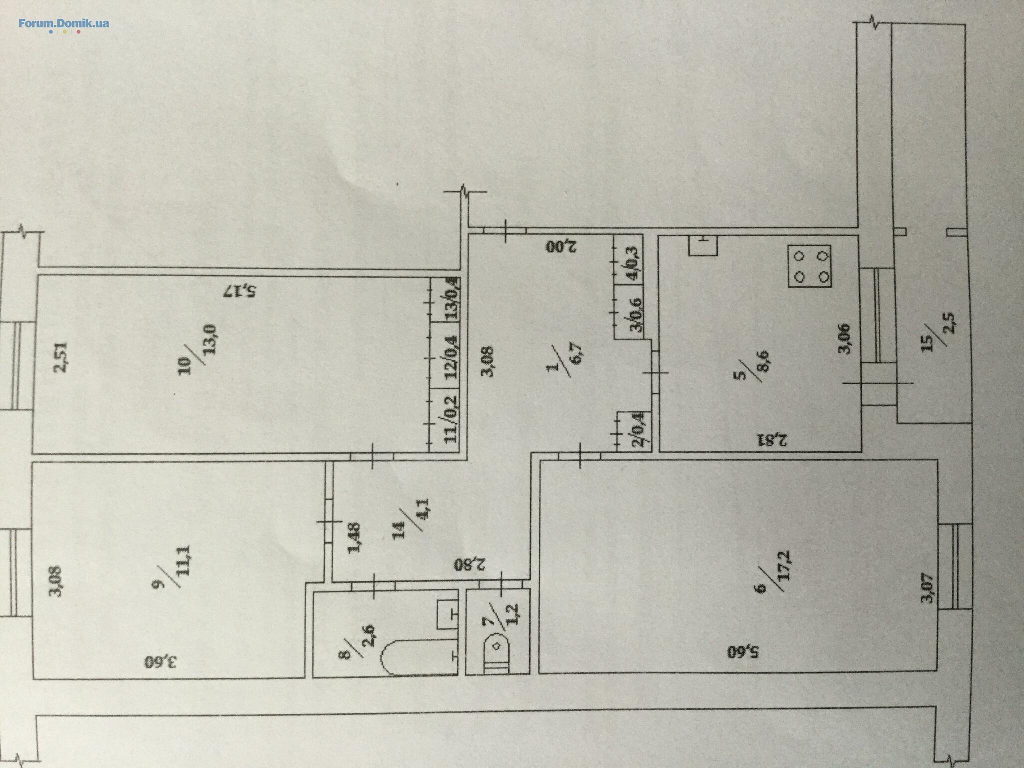

Доброго времени суток.подскажите пожалуйста.в панельной 5ти этажке хотим соединить ванну и туалет без переноса дверных проемов просто убрав простенок. Имеем ли мы право без разрешения и предупреждения гос органов совершать демонтаж?законны ли наши действия и необходимо ли разрешение бти ?
Romson
Ветеран
3 544
13 октября 2013
23 фев 2017 10:05
Если не расширять, думаю законны ("простенок" не является несущей или подпорной стеной) и разрешений не нужно.

Если мне не изменяет память, там было 2 вида санузлов. Один из вариантов - это с/у блочного типа. Их раньше нельзя было объединять. Что сейчас - хз.

План
Вот план но не пойму тут ничего.не сталкивались ранее

Не належать до самочинного будівництва:
- засклення балконів, лоджій, веранд, терас, крім будинків, що занесені до Державного реєстру нерухомих пам'яток України, заміна матеріалу стін будинків, господарських будівель без збільшення
розміру фундаменту та поверховості;
- для квартир багатоквартирних житлових будинків, гуртожитків: перепланування, пов'язані зі збільшенням житлової або підсобної площі за рахунок демонтажу перегородок без порушення капітальних несучих стін, несучих конструкцій, опор, балок за рахунок площ коридорів та допоміжних приміщень;
- влаштування чи закриття дверних (віконних) прорізів у внутрішніх некапітальних стінах;
- влаштування перегородок в підсобних приміщеннях;
- демонтування або влаштування шаф, антресолей, комор;
- зменшення площ за рахунок утеплення, оздоблення стін;
- перестановка інженерного та сантехнічного обладнання в межах призначених приміщень;
- засклення балконів та лоджій, крім будинків, що занесені до Державного реєстру нерухомих пам'яток України;
- перепланування, пов'язані зі зміною загальної, основної та допоміжної площі за рахунок демонтування та влаштування перегородок (без порушення несучих конструкцій);
- збільшення або зменшення площі за рахунок демонтування чи влаштування перегородок (без порушення несучих стін, несучих конструкцій, опор, балок), комор, утеплення і оздоблення стін;
- зведення на земельній ділянці тимчасових господарських будівель та споруд, навісів, альтанок, тамбурів, терас, веранд, наметів, накриття, сходів, естакад, літніх душових, теплиць, свердловин, криниць, люфт-клозетів, вбиралень, вигрібних ям, замощень, парканів, воріт, хвірток, відкритих басейнів та із накриттям полегшеної конструкції, погребів, ганків тощо;
- влаштування допоміжних приміщень санвузлів, душових, ванних.

Этот весь текст не относится к панельным домам
AVY
103
05 сентября 2014
23 фев 2017 12:50
Цитата "Azazavr":Этот весь текст не относится к панельным домам
+1 Т.к. переоборудование панелек это опасный вариант. Так же как и штробление стен в панельках под электрику. Представьте каждый сосед начнет со своей стороны долбить трассы в итак тонких панельных плитах.
Т.ч . сосед Ваш отчасти прав своим волнением, можете завалить полдома((.

Часть относится - демонтаж некапитальной перегородки:
Цитата:- для квартир багатоквартирних житлових будинків, гуртожитків: перепланування, пов'язані зі збільшенням житлової або підсобної площі за рахунок демонтажу перегородок без порушення капітальних несучих стін, несучих конструкцій, опор, балок за рахунок площ коридорів та допоміжних приміщень;
