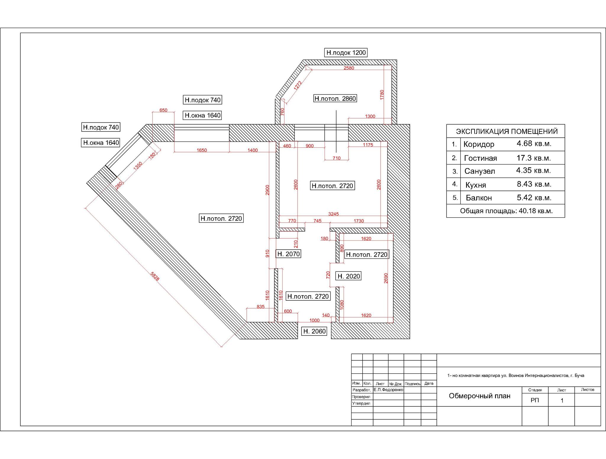

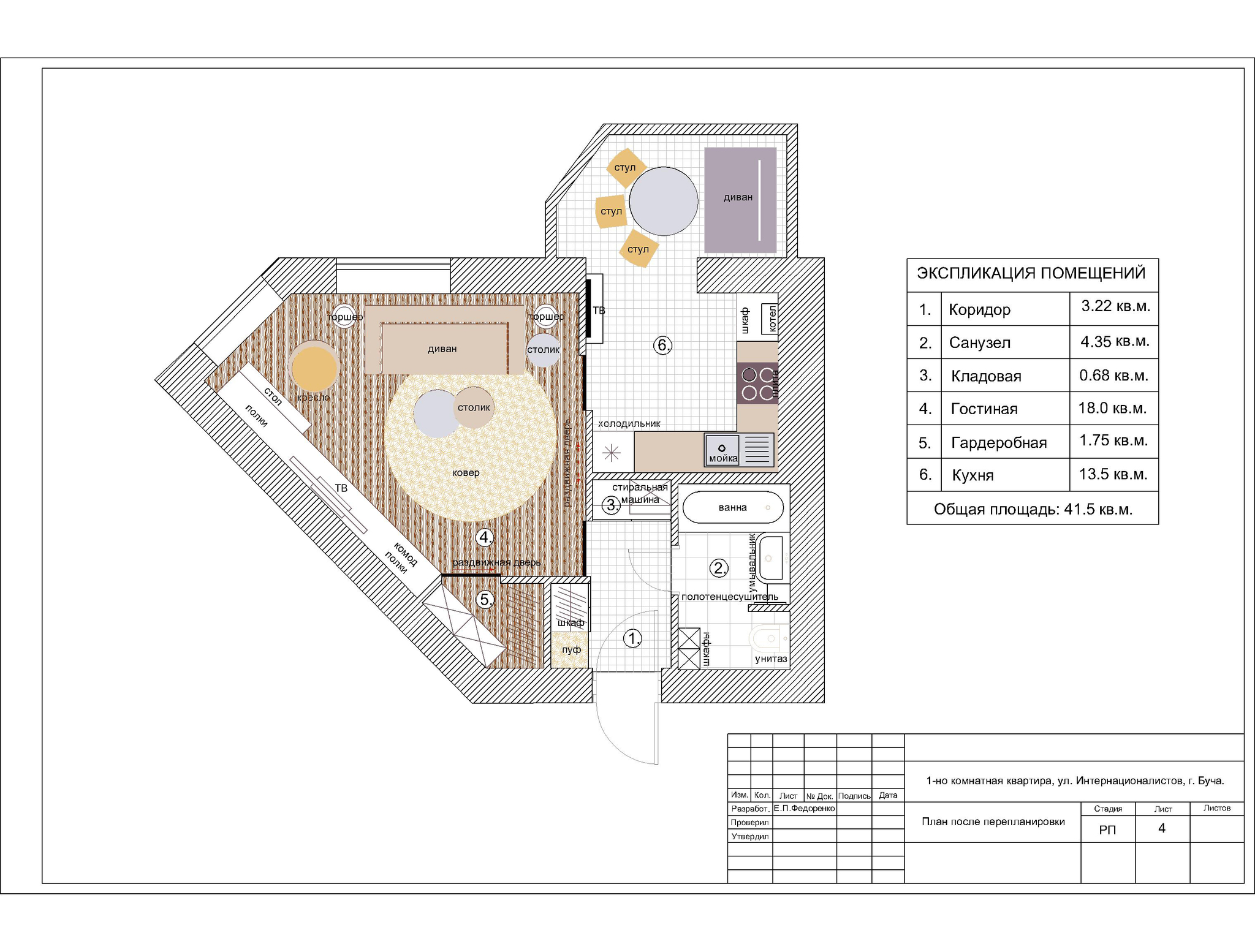

Вот план "до" и "после". Значительно увеличилось пространство.
Это план перепланировки.
Это планировка от застройщика.
