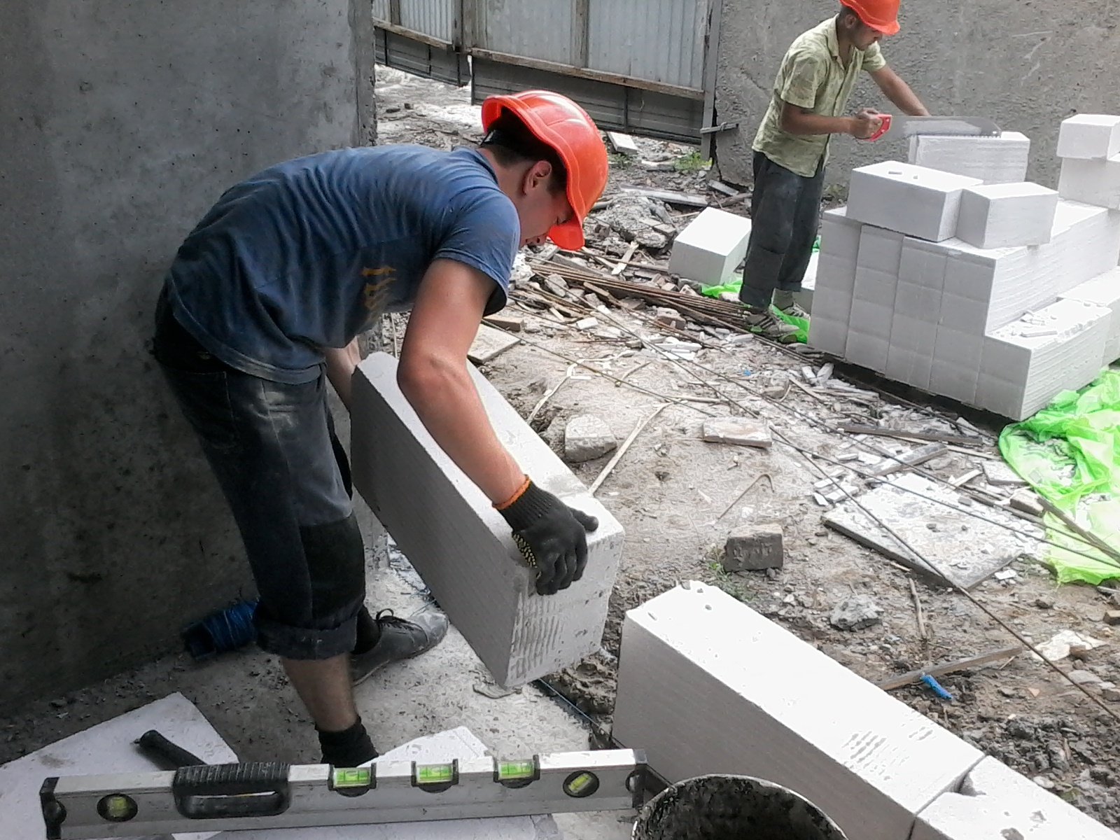

Egyptian
60
06 мая 2015
24 авг 2015 19:49

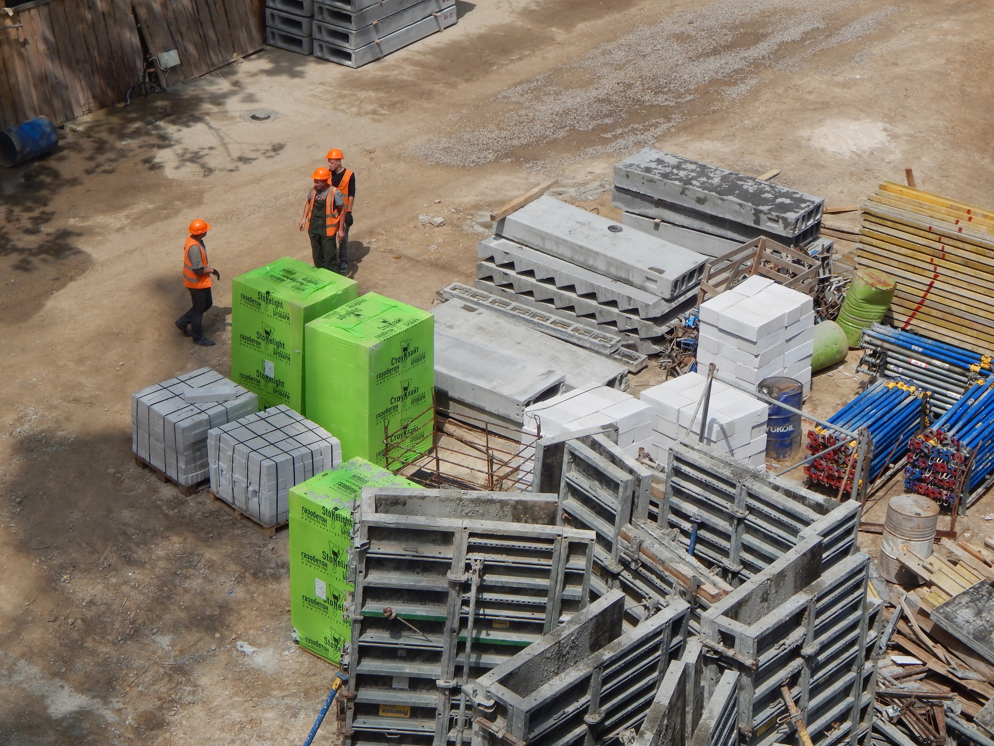

Цитата "OFY":Не в защиту застройщику! (про газо/пено бетон)
Не вводите людей в заблуждение, учите мат.часть!
ЗЫ
Не буду утверждать, что 100% весь, но основная масса - Стоулайт (Бровары). Соответственно, большая часть от большей D500
Да верно... Они еще зелененькой пленочкой обтянутые такие белые блоки с Броваров:)))
