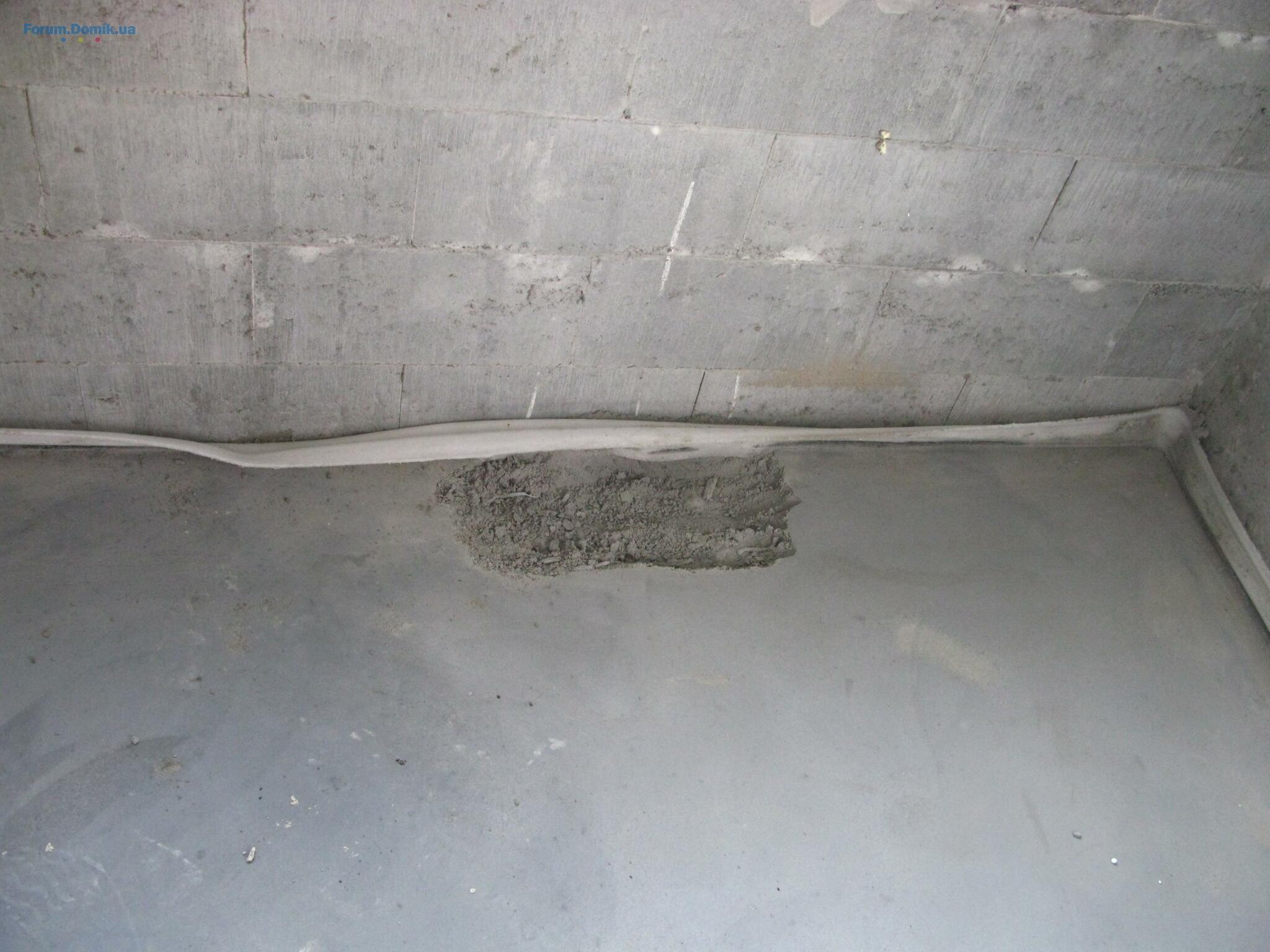

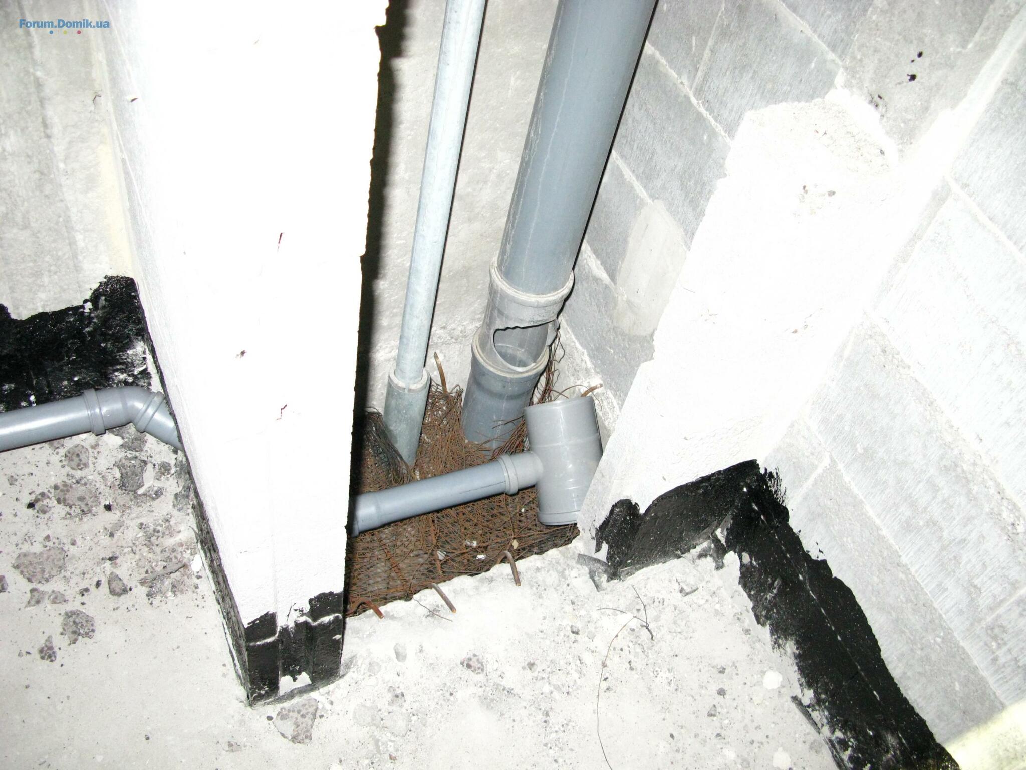

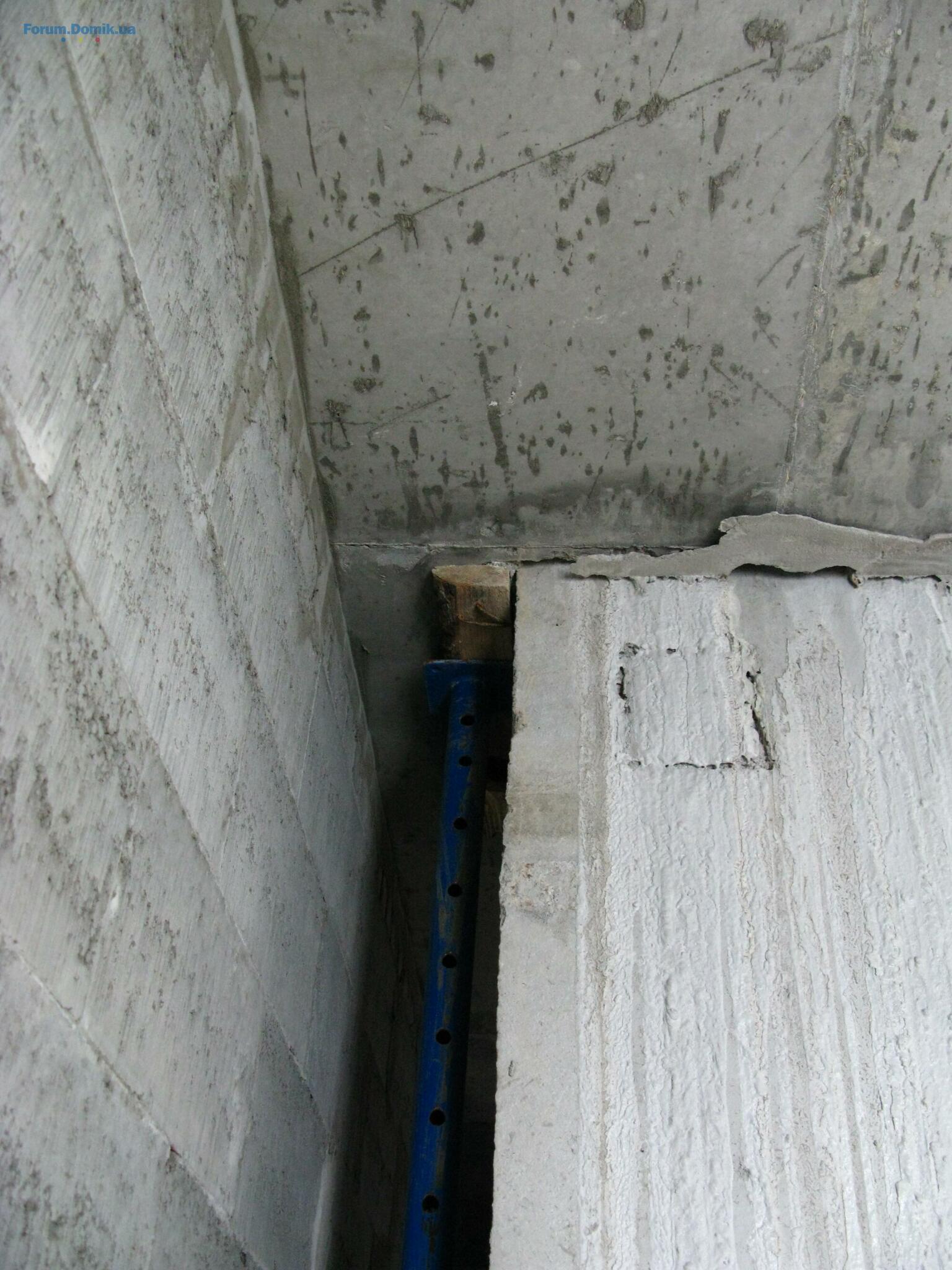

В понедельник (16.02) снова побывали в своей квартире. Есть непонятные моменты:

Синяя труба - это распорка. Наверное забыли снять.Цитата:Щель между ванной (монолит) и кухонной стеной, а в ней какая-то синяя труба))
С отсутствующей батареей как-то вообще не понятно
По фото сильно не видно, но как-то с уровнем не очень понятноЦитата:Это что, тупо прорезали дырку в стояке и засунут туда нашу канализационную трубу? Я думал там должен быть фабрично изготовленный тройник.
По фото отверстие вроде выше, чем подвод, а "канализация", как известно, вверх не течет :)pushok31

Цитата "_BOB4uk_":Стяжка разбита, а шланги отопления не торчат
А раньше они были? Может быть, залили стяжку без труб?
Цитата "_BOB4uk_":Щель между ванной (монолит) и кухонной стеной, а в ней какя-то синяя труба))
Соглашусь с Сапожником, похоже на распорку под монолит.

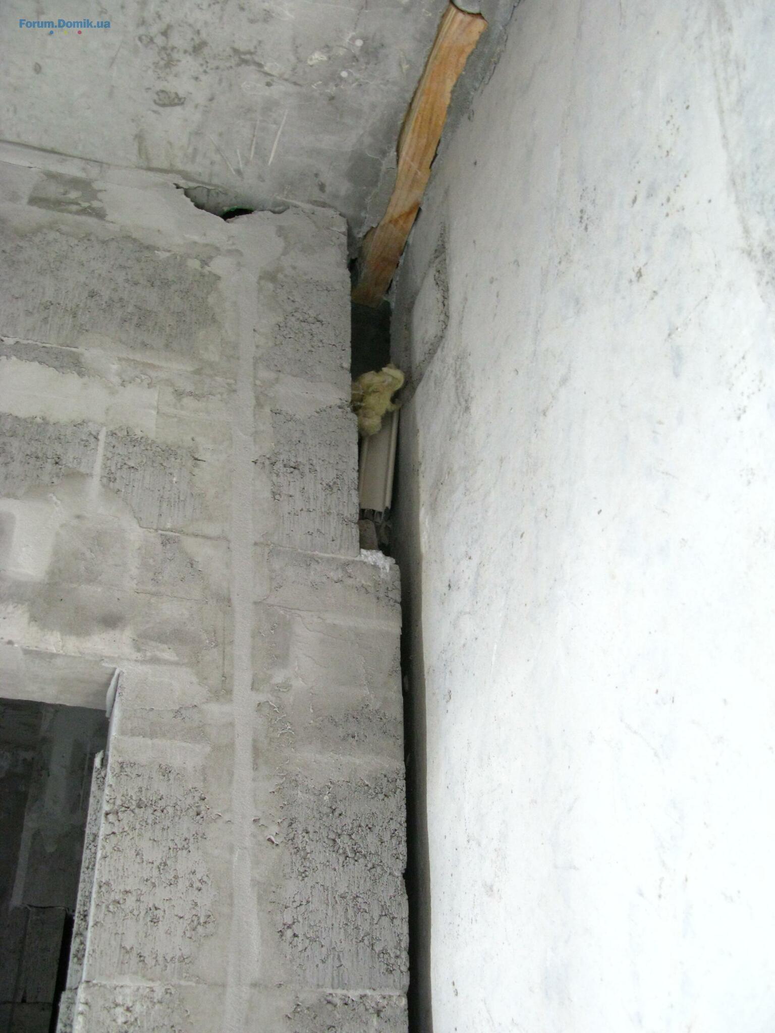

Цитата "_BOB4uk_":А это щель между коридором и ванной, да еще и с какой-то деревяшкой.
По идее, должны убрать оттуда весь мусор и сделать нормальный угол.
Качество работ, увы, оставляет желать много лучшего...
Цитата "_BOB4uk_":Это что, тупо прорезали дырку в стояке и засунут туда нашу канализационную трубу? Я думал там должен быть фабрично изготовленный тройник.
Должен быть родной тройник, иначе не будет герметичности. Возможно, временно прорезали зачем-то, а потом заменят на тройник.

Цитата "pushok31":
А как вообще на стройке дела? Вяло или работа кипит?
Какие работы ведутся? Много ли рабочих?
На стройке всё нормально, работа кипит. В 8-й секции рабочих не было, ключница сказала что на ней сейчас в основном сантехники работают. На 7-й полагаю тоже самое. А на остальных секциях муравейник. Особенно много рабочих на земле, видать коммуникации прокладывают.
_BOB4uk_
_
163
03 июля 2014
18 фев 2015 17:14
Цитата "Сапожник":По фото сильно не видно, но как-то с уровнем не очень понятноПо фото отверстие вроде выше, чем подвод, а "канализация", как известно, вверх не течет :)
Да, действительно, на фото плохо видно уровень. Там наша труба просто рядом лежит, если ее всунуть в эту дырку, то канализация будет течь как положено вниз. Но меня беспокоит герметичность, как писал Platini.
_BOB4uk_
_
163
03 июля 2014
18 фев 2015 17:17
Да были, когда мы приходили в октябре - видели их, даже фото есть.

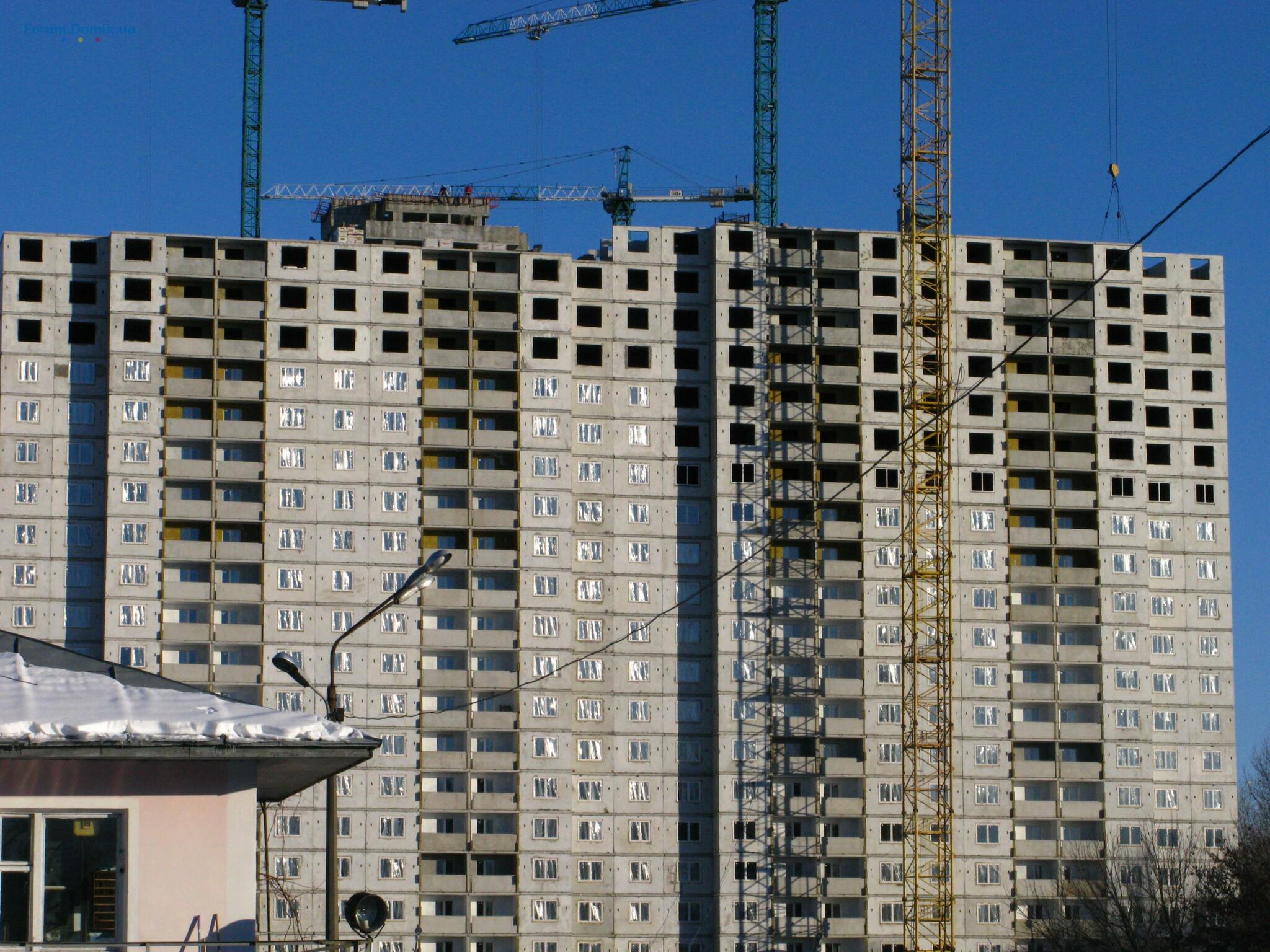

Цитата "wipe007":И еще у меня вопросик-что будет у нас на 26 этаже? Там окошки странные, маленькие. Не понятно, даже если нежилой фонд, то почему такие окна под потолком. Дверь балконная нормальная, а окно как в сарайчике. Волнует что там будет. У меня 24 этаж.
Цитата "yurik1987":это чердак.
Цитата "wipe007":чердак это выше. А тут вроде полноценный этаж с нормальной высотой. Вон на Драгоманова в последний момент перед сдачей на 26 начали продавать квартиры.
Цитата "yurik1987":Я считаю, что это чердак. Конструкции с замудренным козырьком, которые возвышаются над секциями, - это машинное помещение.
На счет нормальной высоты не соглашусь - даже на глаз издалека видно, что техэтаж ниже жилого. К тому же, такие малюсенькие окошки в жилых помещениях - это абсурд. Интересно увидеть владельцев этих квартир) На Драгоманова все точно так же?

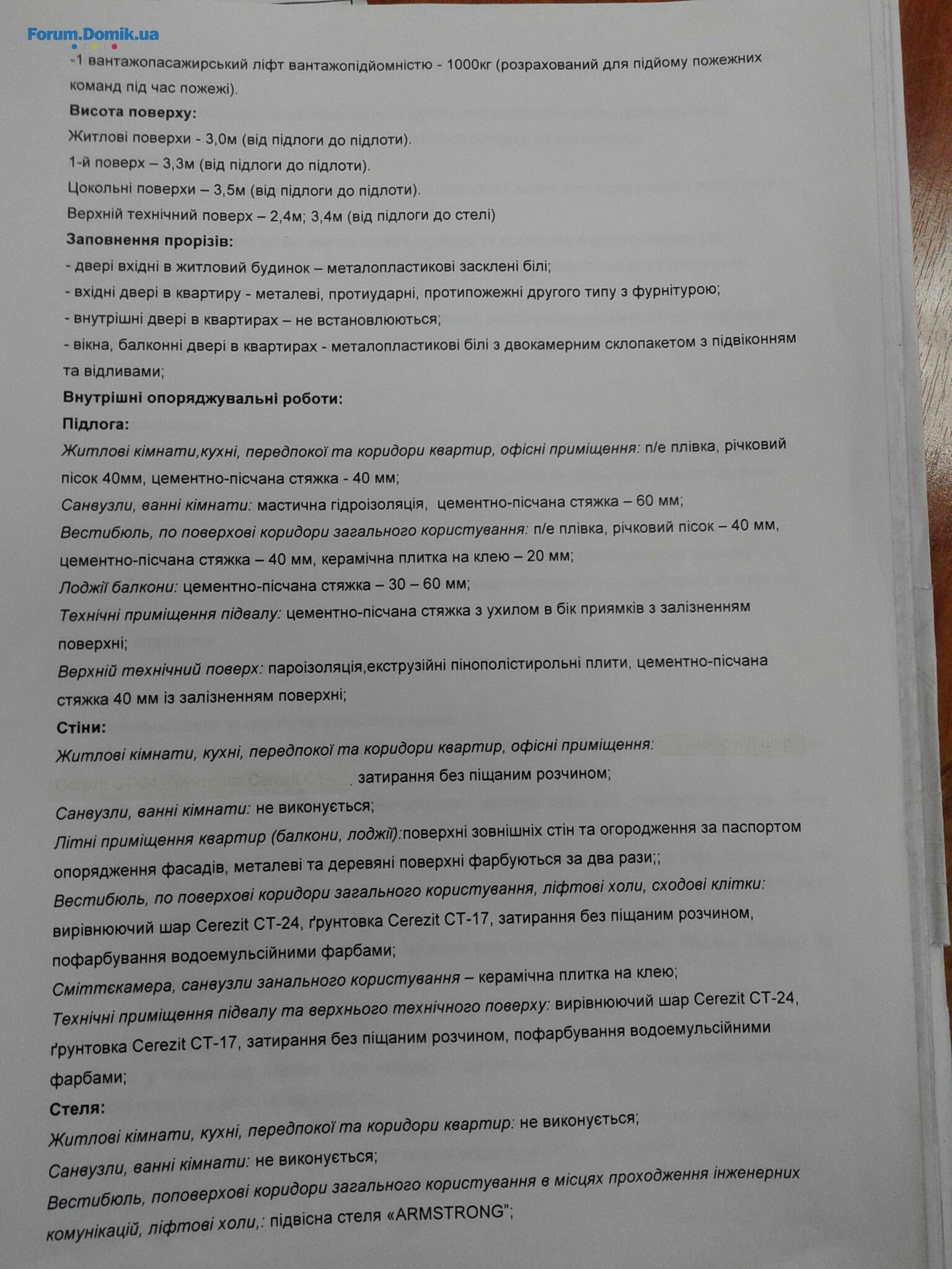

В догонку, так сказать: технические характеристики объекта) Да и вообще может кому интересно будет)

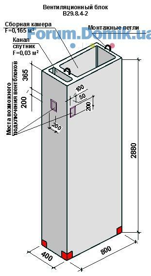

Спасибо за фото
Эти щели образуются в примыканиях к вентканалам, они сборные железобетонные типа таких
Также в этой щели между ванной и кухней пойдут вода и канализация к кухне
Деревяшки и потпорки они видимо используют чтоб залить эти щели в перекрытии
По тройнику на канализации
судя по фото там раструба не хватит чтоб заменить этот кусок трубы на нормальный тройник, если так и останется может протекать (по всему стояку вниз) или пускать неприятный запах
Также если в середине стояка будут куски труб торчать на каждом этаже - может часто забиваться
Поэтому когда придет время советую заставить поменять на нормальный тройник (для замены на стояке есть компенсационная муфта с длинным раструбом)
