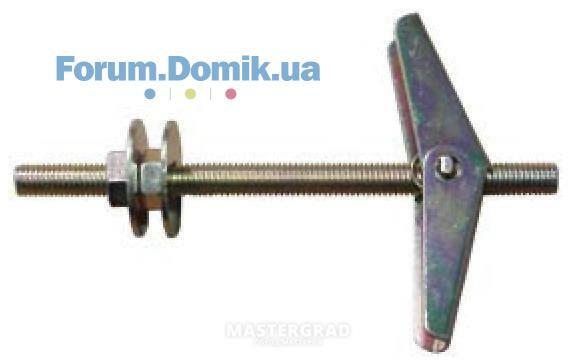

Так значит ли это, что звукоизоляции достаточно? Было бы хорошо. А вот как вешать шкафы кухонные на стену из шлакоблоков - большой вопрос.

Как вешать шкафы - спрашивать у мебельщиков. Наверняка существуют анкера для пустотелых блоков.

Цитата "B1_3_2 12":Как вешать шкафы - спрашивать у мебельщиков. Наверняка существуют анкера для пустотелых блоков.
Думается, из-за хрупкости шлакоблоков не лишним будет перед штукатуркой закрепить на стену какую-то усиливающую конструкцию. например сварную плоскую "лесенку" из железной полосы. Пока стена голая то будет понятно в какую часть шлакоблока сверлиться. Для крепления можно использовать металлические раскрывные дюбеля для гипсокартона.
