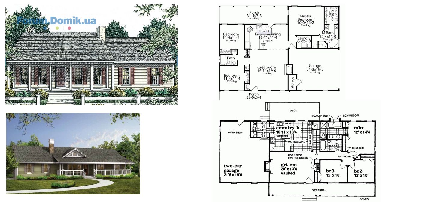

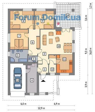

хаски
232
25 декабря 2011
21 янв 2016 23:43
Все что сказал topest однозначно надо учитывать. Опытный или даже хорошо подготовленный архитектор должен это все знать (или же в помощь самообуч)
В открытом доступе можно найти тысячи проектов таких домов. Но думаю проект должен быть не просто план-схема. А очевидно смета, номенклатура материалов и т.д. в общем целый комплекс.
В общем я за одноэтажный дом. Можно даже без мансарды, а просто в некоторых помещениях варьировать высоту потолка (для энергосбережения, увелечения пространства, создания особого интерьера). По сути, одноэтажный дом - это большая зонированная квартира. Сейчас бы с удовольствием поменял бы на такой проект. Но, на тот момент общественное мнение, желание, незнание... распорядились иначе. Поэтому, мне кажется необязательно строить лестницу и второй этаж, чтобы спальни расположить в отдельной зоне. Тем более, что масштаб помещений для одноэтажного дома можно сделать нестандартно большим (например), особенно, если позволяет территория.
