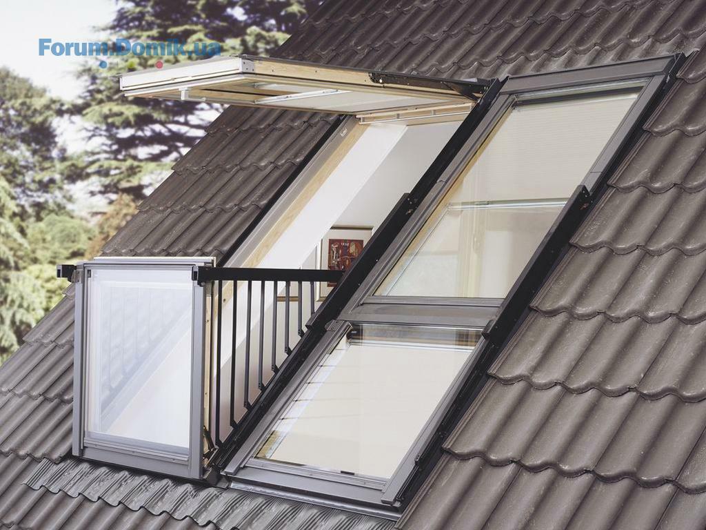

Цитата "olegpass":Мансардні поверхи не люблю взагалі - тоді розташування меблів по кімнаті залежить вже не тільки від моїх уподобань, але й від того, куди ця мебля стане. Виключення можу зробити лише для мансард, в даху яких облаштовують вікна. В Європі таке практикують достатньо часто, а от нас, здається, жодного прикладу на власні очі не бачив.
Ой, я тоже обожаю мансардные окна, и если когда-нибудь у меня будет возможность построить свой дом, то это будет продуманная мансарда...
