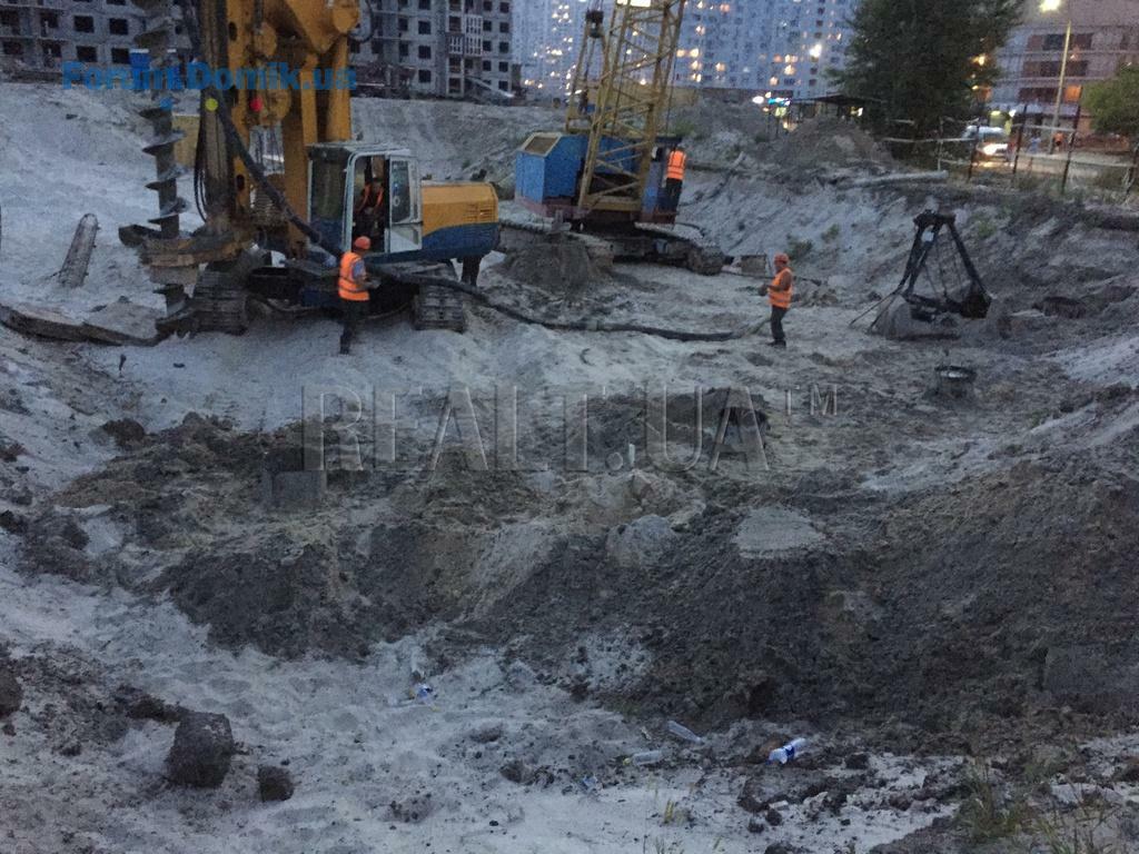

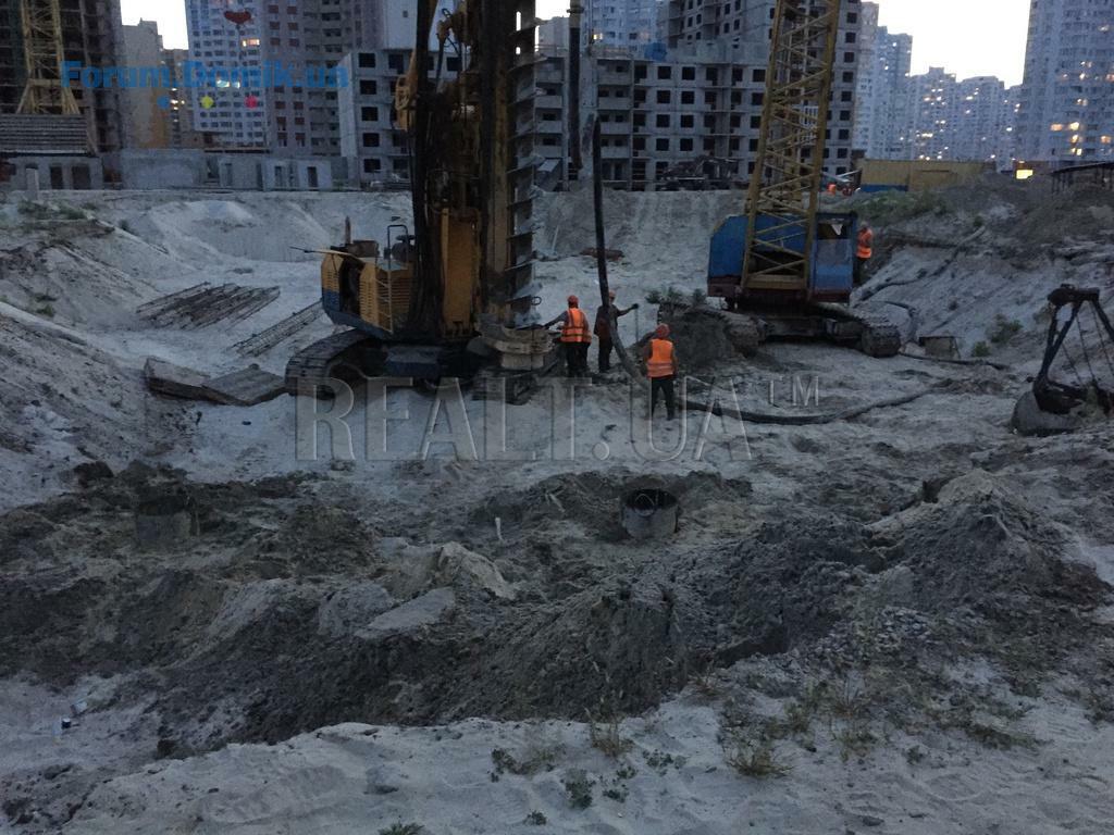

Вчерашние фотки :

Короткие сваи, прочный грунт.

Цитата "barracuda2015":Короткие сваи, прочный грунт.
На сколько короткие? Позавчера на установке висел шнек длиной около 10 метров и в земле торчал еще один. То ли застрял, то ли отсоединился.
Рядом лежат арматурные каркасы.
От далась Вам эта глубина :-). Сами же говорили что надо считать, что от геологии зависит. Сваи у нас висячие, то есть работают боковой поверхностью и пятаком, в расчетах боковая поверхность сваи лучше работает с песком, а пятак с глиной. Идеальный вариант залезть в глинистый грунт на полтора два метра пяткой. Так будет нести по СНиП "свайные фундаменты" оптимально. Но если глина глубоко, то зачем туда буриться до центра земли, если все боковой по песку берет. Да, похоже у нас армирована только верхняя часть сваи, потому что наши сваи работают на вертикальную нагрузку, а значит армирование там в принципе не нужно, все берет бетон на сжатие.
По фото с стройплощадки можно сделать вывод, что наши сваи длинной 13-15 метров, при длине каркасов 7-8 метров.

По факту устройство свайного поля нам выполняет "фирма фундамент" а не ДСК3. Вот их сайт //foundament.com.ua/ На технике в нашей яме присутствует их маркировка, проект нашего дома как и всей Патриотики разрабатывает ТОВ "Фундамент Проект" //newbud.ua/business/news/fundament-proe kt-za-4-milliona-razrabotaet-proekt-novo stroya-na-poznyakah Не знаю как они между собой связаны, но эти фирмы явно не ДСК3. Поэтому то что Вы узнавали у их представителей явное фуфло, не может представитель ДСК3 знать о длине свай, оно им просто не нужно.
Идем дальше. Сейчас у нас в яме находится установка Bauer BG 18 Н. На первой фото этого поста //forum.domik.ua/dom-galickij-12-zhk-pat riotika-t26212-460.html#p676374 название прекрасно видно на корме трактора, так вот, по техническим характеристикам данной техники, БИС сваи она бурит максимум 17,8 метра и то при установке дополнительной 6 метровой штанги, которой на нашем буре почему то нет, а без этой штанги длина свай может быть максимум аж 11,8 метров
. Вот спецификация в пдф файле https://www.bauer.de/export/shared/pdf/bma/products/drilling_rigs/pl/905_626_1.pdfТак что Ваш охранник, с которым Вы общались, не основываясь на
мягко говоря Вас дезинформировал.Цитата "Igork31":... расчетов или непонятных умственных заключений...
Что касается моего образования, оно действительно не ПГС КИСИ, я заканчивал немного другой факультет, немного другого вуза. Моя специальность связана не с надземными зданиями и сооружениями, а с подземными. Поэтому со сваями в своей практике я встречался достаточно плотно. Правда в основном, эти сваи ограждали котлованы или подпирали оползневые склоны, а не несли дома, но были и такие объекты.
Теперь вернемся к вашему вопросу о длине свай, прочитав его, я как специалист в этой сфере, попытался Вам на него ответить со всеми тонкостями и нюансами которыми я владею, за что получил "адекватный" ответ, и "контр аргументы". Ну что же, если Вам интересней общаться с охранниками и менеджерами, а не с людьми которые этим конкретно занимаются: - Ваше право. Единственное что попрошу, на будущее, не нести технически безграмотной чуши типа
Цитата "Igork31":... проводится армирование свай в верхней части в менее плотных грунтах, плюс для омоноличивания в ростверок.
