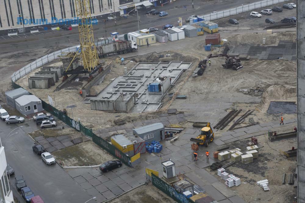

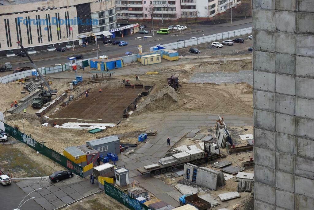

Что Вы несете?? Какие бетонные плиты??? Хоть почитали бы что такое ростверк, и что такое вообще свайный фундамент. Вот фото бетонной подготовки, вязанного пространственного арматурного каркаса и готовой фундаментной плиты Александрийского - полного аналога Галицкого. По срокам строительства, то же можно по фото определится.
16 января бетонировали подготовку, а 27 февраля на готовой фундаментной плите(ростверке) уже были смонтированы первые панели.
Вот ссылка на ход строительства //arkada.ua/ru/2/5/6308/6311/6424/6638/
