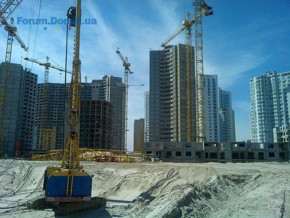

Судя по всему наши сваи будут делать после того, как их сделают у соседей на Черемоше? Машина то сваебойная одна.

Цитата "Сила в правде":Судя по всему наши сваи будут делать после того, как их сделают у соседей на Черемоше? Машина то сваебойная одна.
Странно, мне в Аркаде доложили, что бурение свай в Галицком начнется на этой неделе.

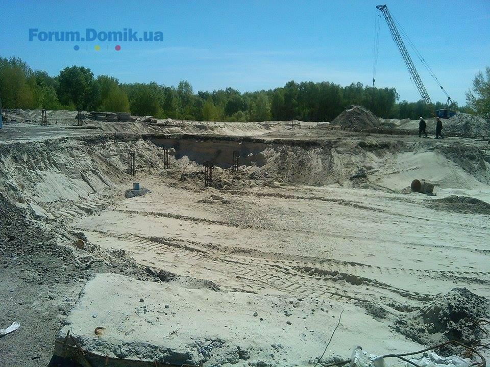

Судя по арматурным каркасам которые находятся на 13 участке (а глубина погружения свай похоже особо отличатся не будет), длина их на 11,5 не похожа. Сварить два каркаса не так уж и сложно даже в полевых условиях. Если намывные пески реально 6-12 метров то такой расчет (по возможности автотранспортной перевозки)может быть альтернативным но не самым лучшим решением. Глубина погружения сваи во многом зависит от грунтовых условий. Инженерные изыскания никто из нас не проводил, нам остаётся только догадываться. Пробные кусты свай, по словам охранников на объекте, были глубиной около 20 метров.

20 метров каркаса в скважину не кто не задавит. Не надо верить охранникам, надо верить своим глазам

Сегодня получил заверения, что техника до конца этой недели появится в Галицкой яме.

Устройство свайного поля на вашем доме будет вестись параллельно с 13-ым домом. Вашу технику на днях пригонят.

20 метров каркаса в скважину не кто не задавит. Не надо верить охранникам, надо верить своим глазам![]()
Задавит - это как? По ходу бурится отверстие, погружается арматурный каркас, а затем идет заливка бетоном и уплотнение. Или в технологии устройства свайных фундаментов ДБК-3 что то другое.
Ролик немного другого направления но за такое время дает краткое общее представление о свайных фундаментах.
Поскольку в технических характеристиках на 12-й объект, как и на другие, отсутствует упоминание о технических характеристиках фундаментов, остальное каждый может до фантазировать сам.

В нашем случает не так, у нас буроинъекционные сваи, а не буронабивные, я уже про это писал выше, Вы просто не внимательный. Сначала бурится, потом через шнек заполняется бетоном, а потом опускается каркас.
По поводу, того что негде не указано в тех. характеристиках, а зачем указывать?, хотя я где то видел информацию про сваи БИС, наверно кто то выкладывал скрин своего кабинета с проделанной работой. Достаточно просто зайти на стройку и посмотреть как это происходит, за одно помереть каркас рулеткой

Буроинъекционные сваи используются в водонасыщенных или сложных по составу грунтах. А длина арматурного каркаса может не соответствовать длине сваи на 100%.
