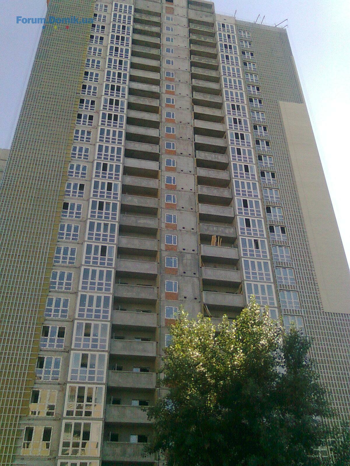

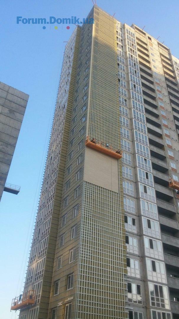

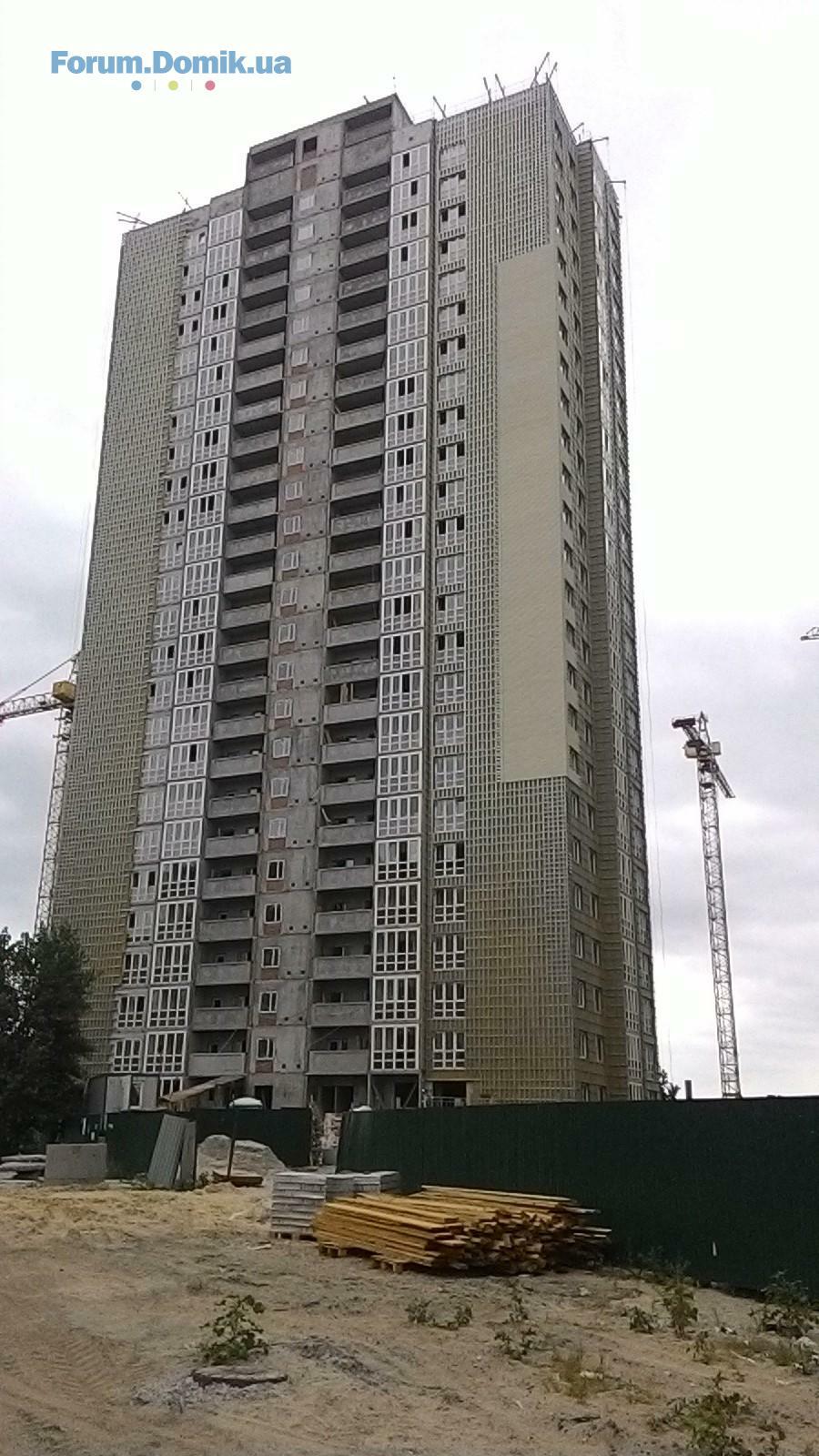

Пошел монтаж плиточки Scanrock, все по плану, и это радует.

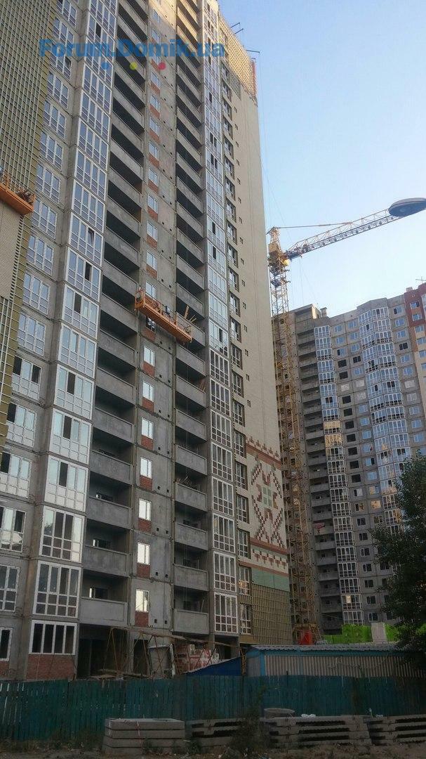

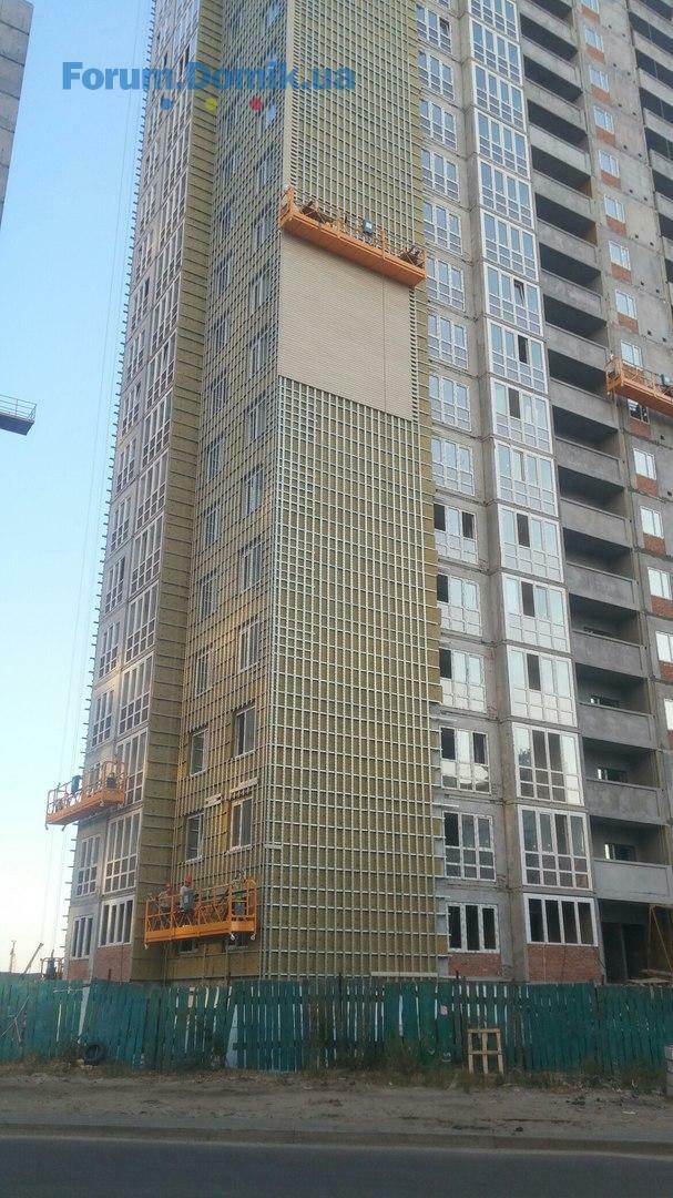

Появляется обшивка

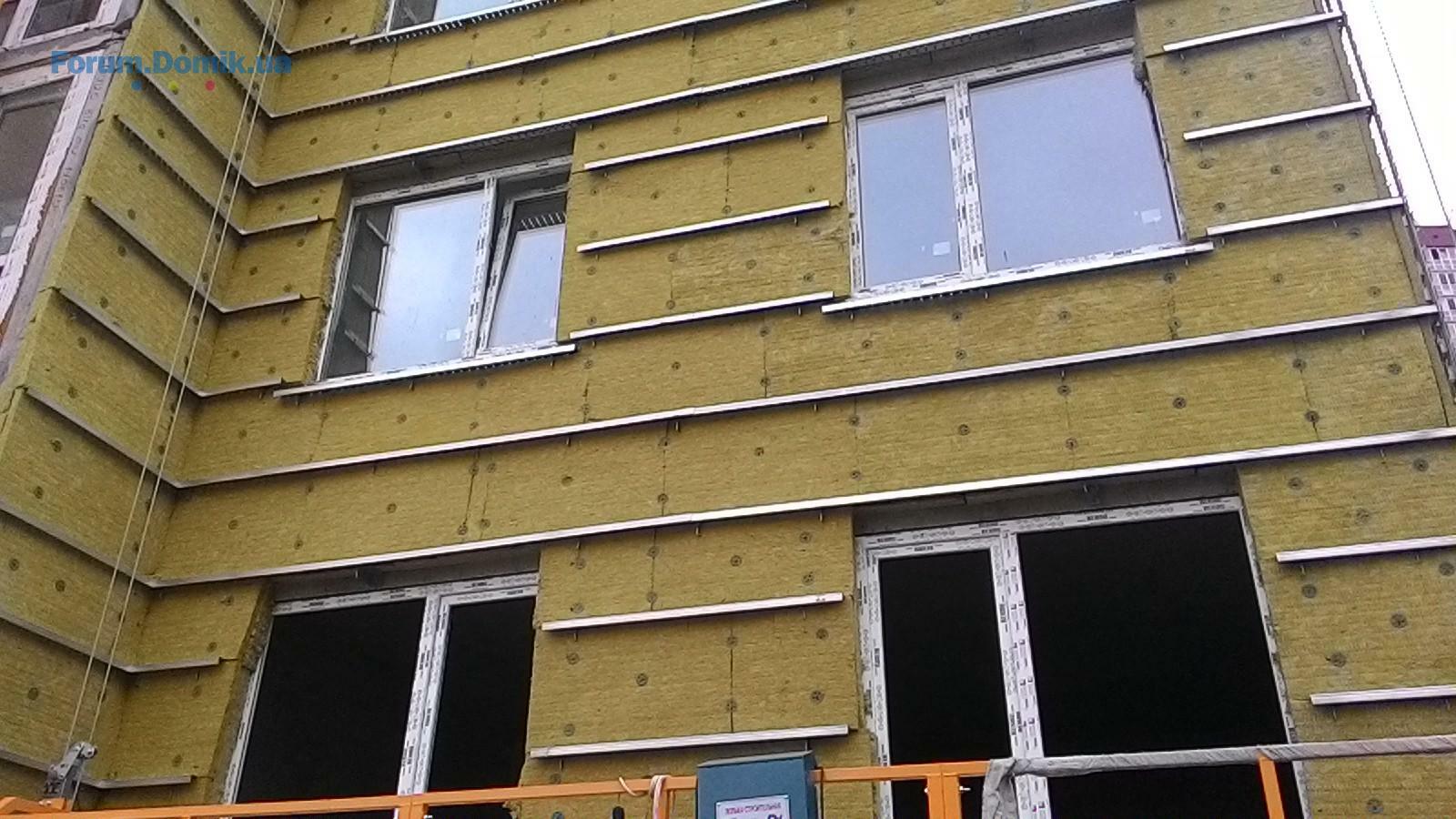

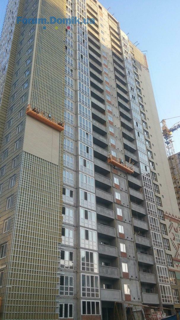

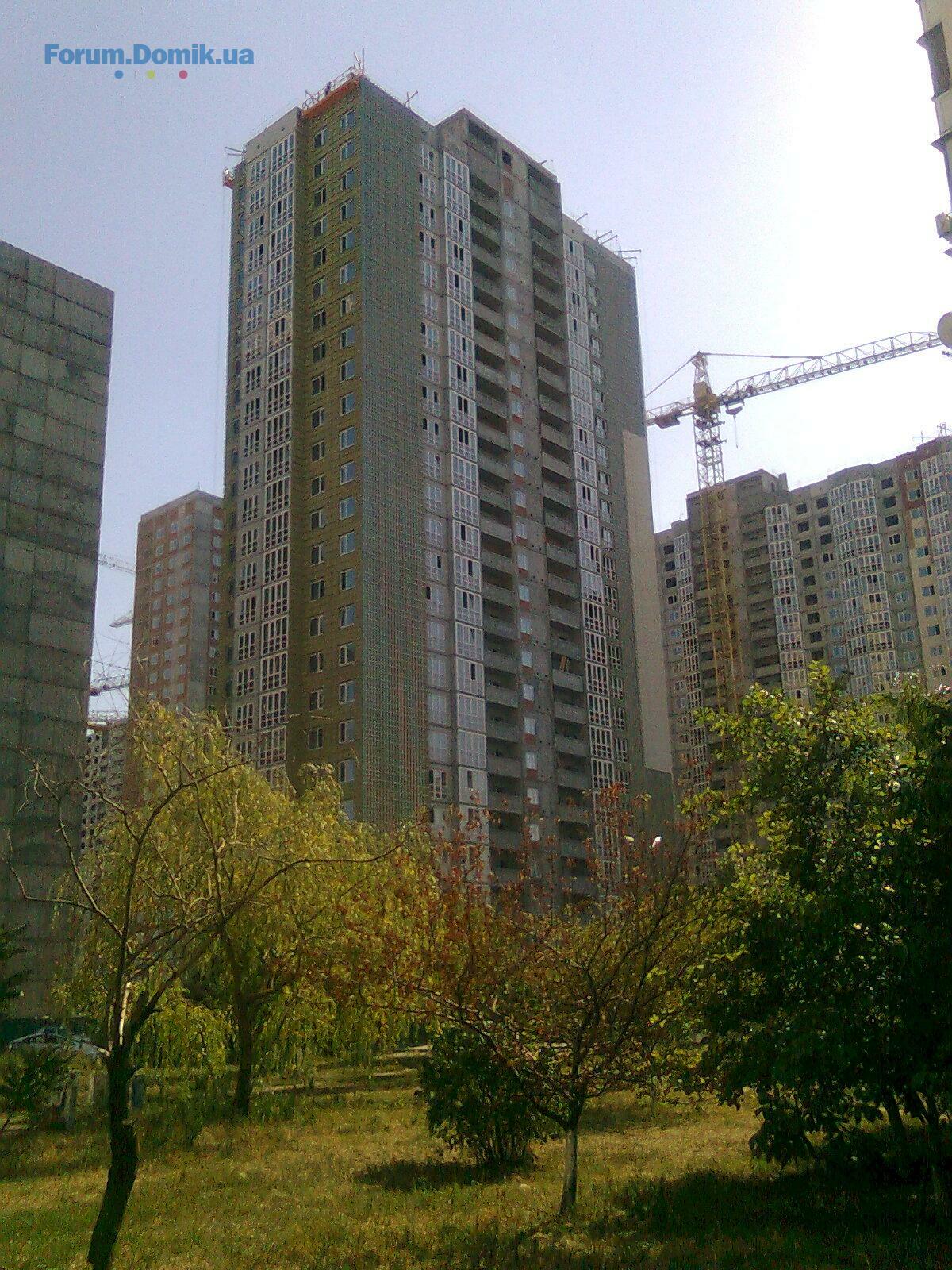

Был сегодня на стройке. Работники поднимали стройматериалы, кипешились. Обрадовало то, что работа идет своим чредом.
Огорчил немножко тот факт, что подрядчик халтурит и крепит минвату не по технологии (если увеличить фото, то можно увидеть, что грибы забиваются на стыке плит, а должно быть 5 отдельных грибов - один по центре и четыре по боками).

Цитата "NicolasМ":Был сегодня на стройке. Работники поднимали стройматериалы, кипешились. Обрадовало то, что работа идет своим чредом.
Я так поеимаю в целях экономии. так нужно в 2 раза меньше "грибков".
Что скажет ИзАркады по этому поводу? Ведь явная халтура. Если учесть что забили в стыки, надежность просто никакая.
NicolasМ
N
606
15 ноября 2014
08 авг 2016 07:00
Я не считаю, что "надежность просто никакая".
Если понаблюдать за процессом утепления панеьных домов, можно заметить что практически все так делают.
Но "правила есть правила".
По правилам для плиты 1000х600 мм необходимо обеспечить крепление по схеме "конверт" в 5-ти точках с использованием дюбелей зонтичного типа.
"Конверт" с 5-ю точками крепления есть? Какие могут быть вопросы?
NicolasМ
N
606
15 ноября 2014
08 авг 2016 08:28
Не 5-ю точками креплениями, а 5-ю дюбелями на одну плиту.
Вот как надо крепить утепление - .
А вот ссылка на обсуждение этого же вопроса жителями Степового - //forum.domik.ua/dom-stepovij-6-zhk-patr iotika-arkada-t24672-620.html#p627435
Вопросов нет, есть утверждение: подрядчик отходит от технологии, халтурит.
Это не критично, нужно просто сделать звонок в технадзор и сказать "Ай-яй-яй! Мы все видим! Делайте как надо!"

Не 5 дюбелей на плиту (кстати размер плиты бывает разный), а из расчета 7-8 дюбелей на 1 м2 утепляемой стены (плит утеплителя).
Простите, а что крепит в стыках ? Может аналогия не верная, но забивая квоздь в стык двух досок вы их собо не срепите с доской ввторого слоя. То что Я вижу явная экономия грибков раза в два.
ВиталийВ
В
765
28 апреля 2015
08 авг 2016 11:30
Цитата "barracuda2015":Не 5 дюбелей на плиту (кстати размер плиты бывает разный), а из расчета 7-8 дюбелей на 1 м2 утепляемой стены (плит утеплителя).
Кто-нибудь может авторитетно, чётко сказать, дюбеля в стык плит утеплителя это норма или всё же халтура ?

Позвоните в Аркаду, в отдел по надзору за строительством и задайте им ваши вопросы.

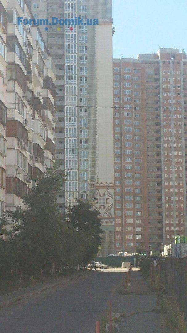

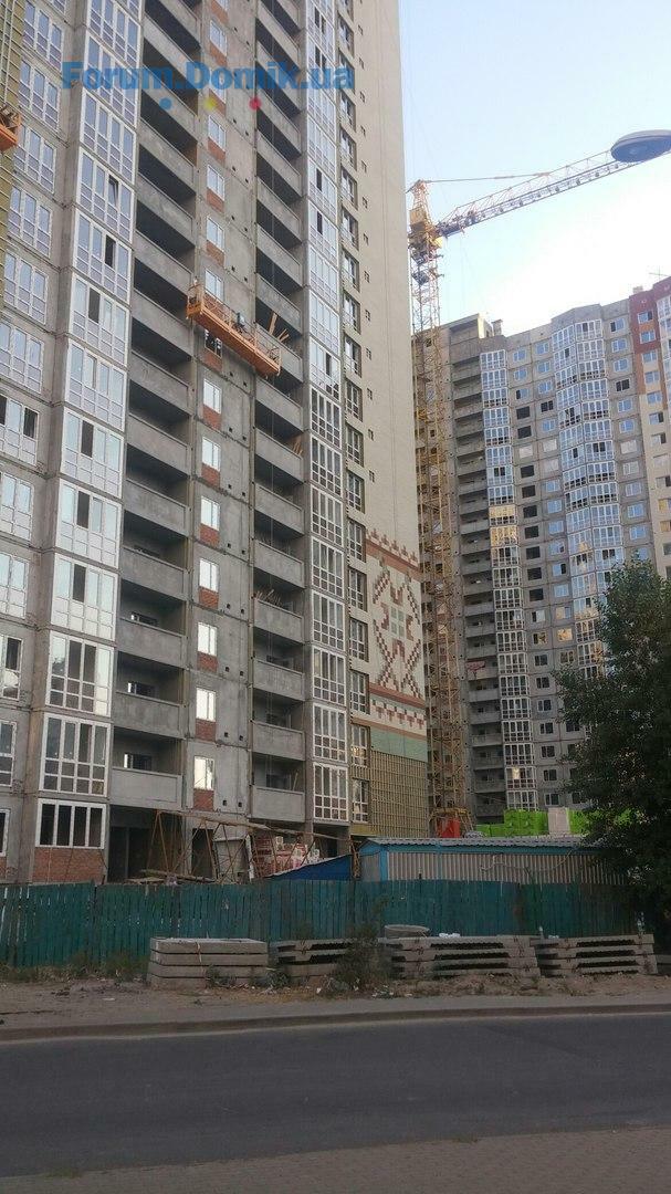

Вырисовывается орнамент

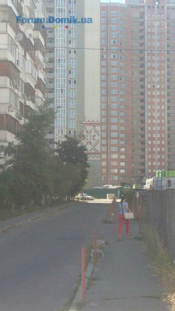

Похоже Галицкий уже не только Дубровицу но и Ольвию опережает, неужели действительно решили "отстреляться" до НГ ?

Цитата "barracuda2015":Позвоните в Аркаду, в отдел по надзору за строительством и задайте им ваши вопросы.
Звонил, кому интресно телефон: 044 288 62 31
Пояснили так: нижний слой смещён относительно верхнего (смещены стыки вотрого слоя утеплителя), поэтому забивать в стыик допускается. Так же нижний слой толще верхнего.
