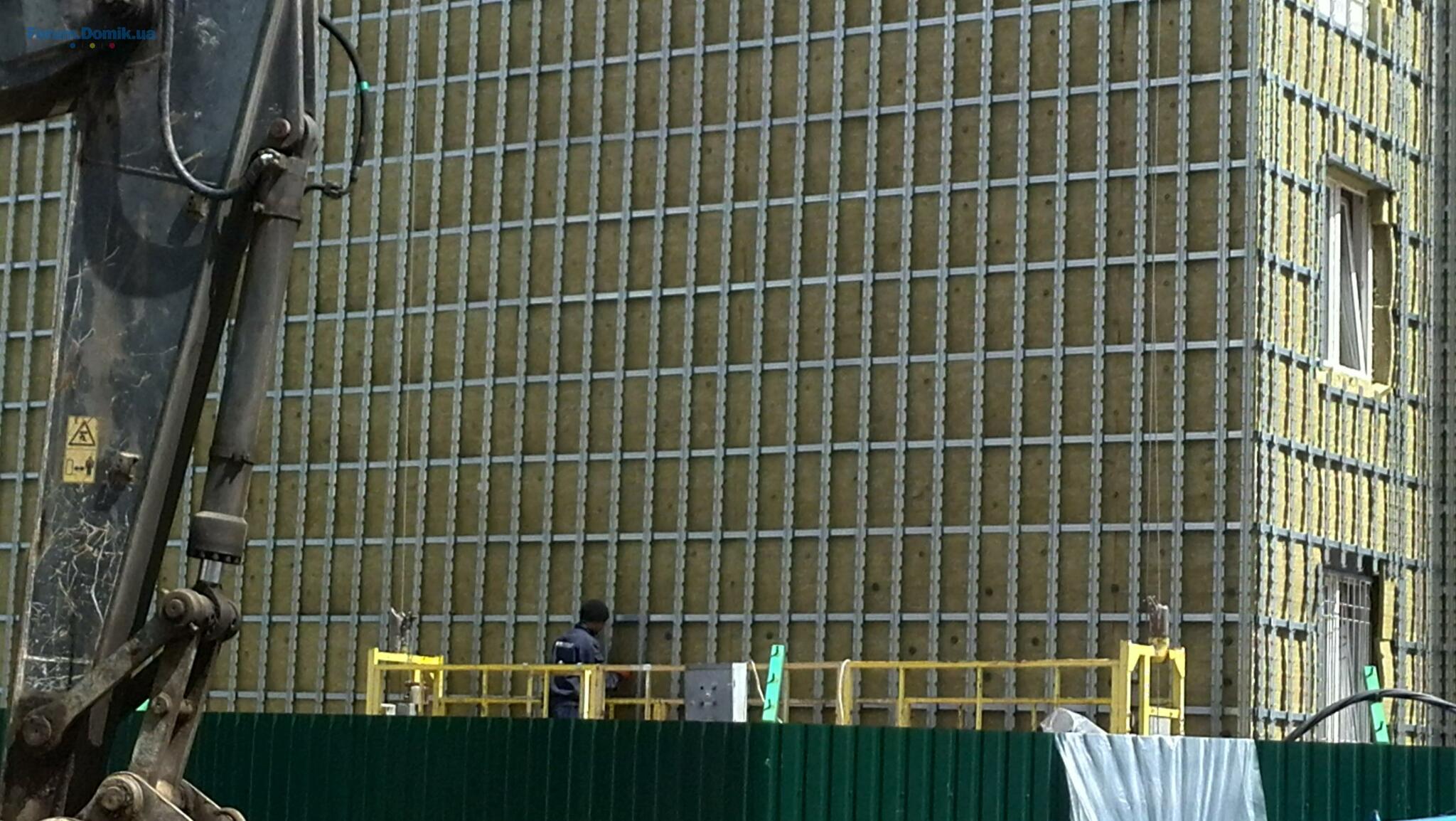

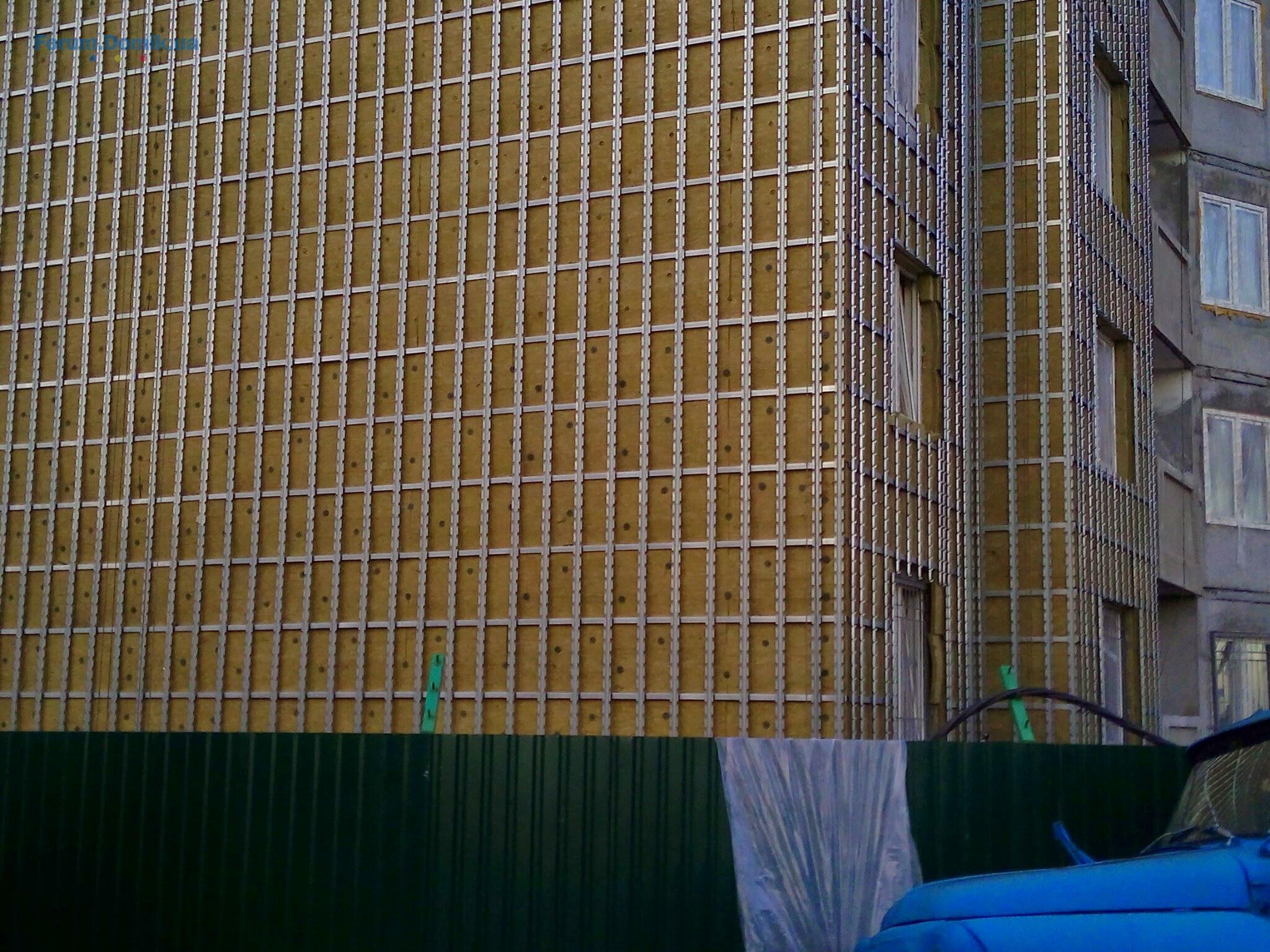

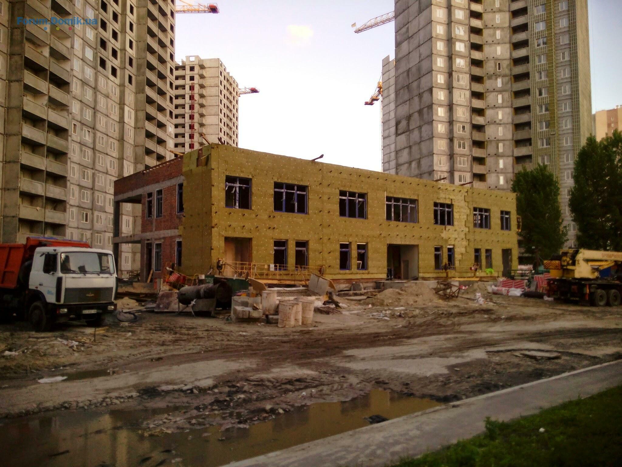

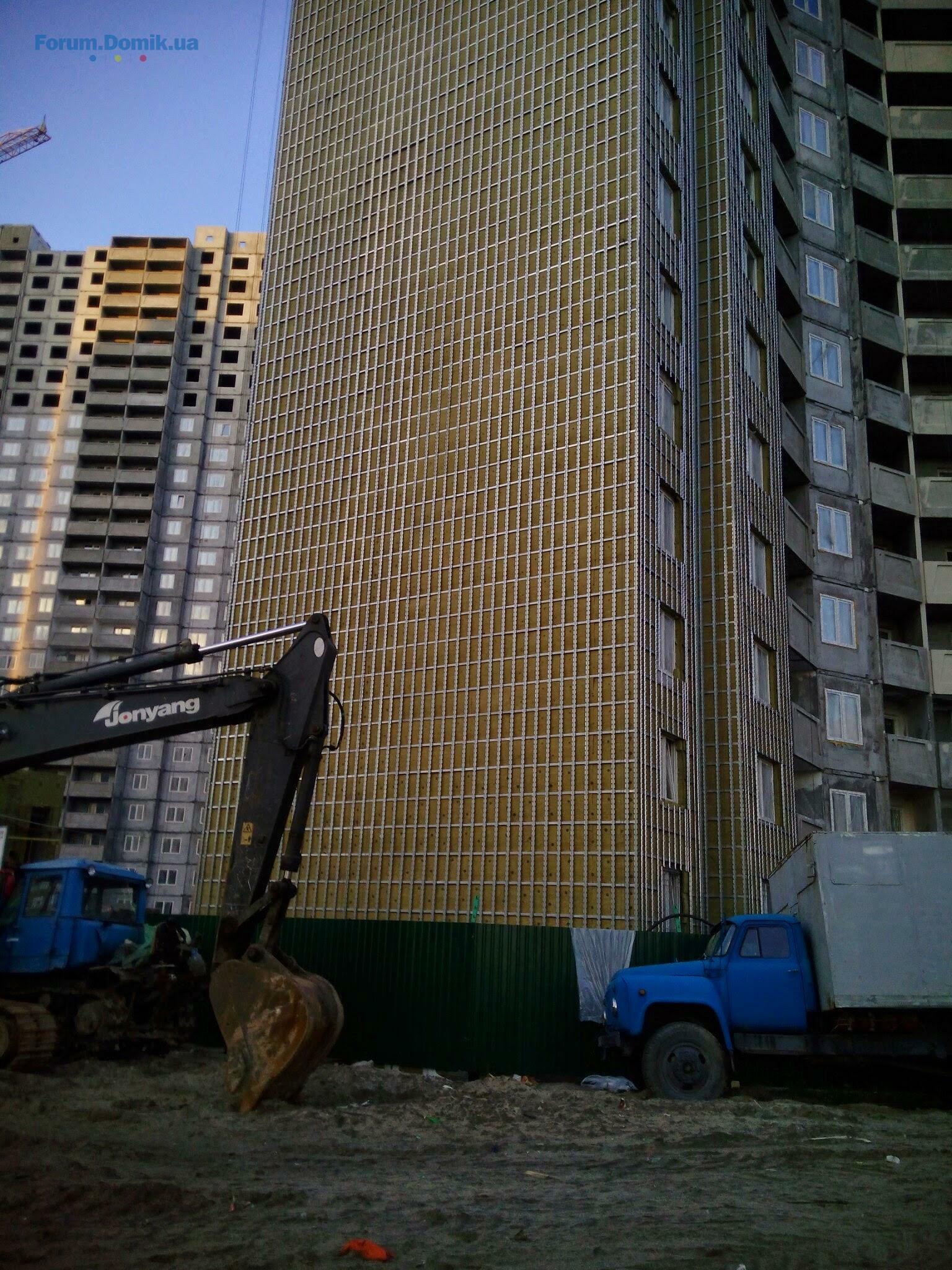

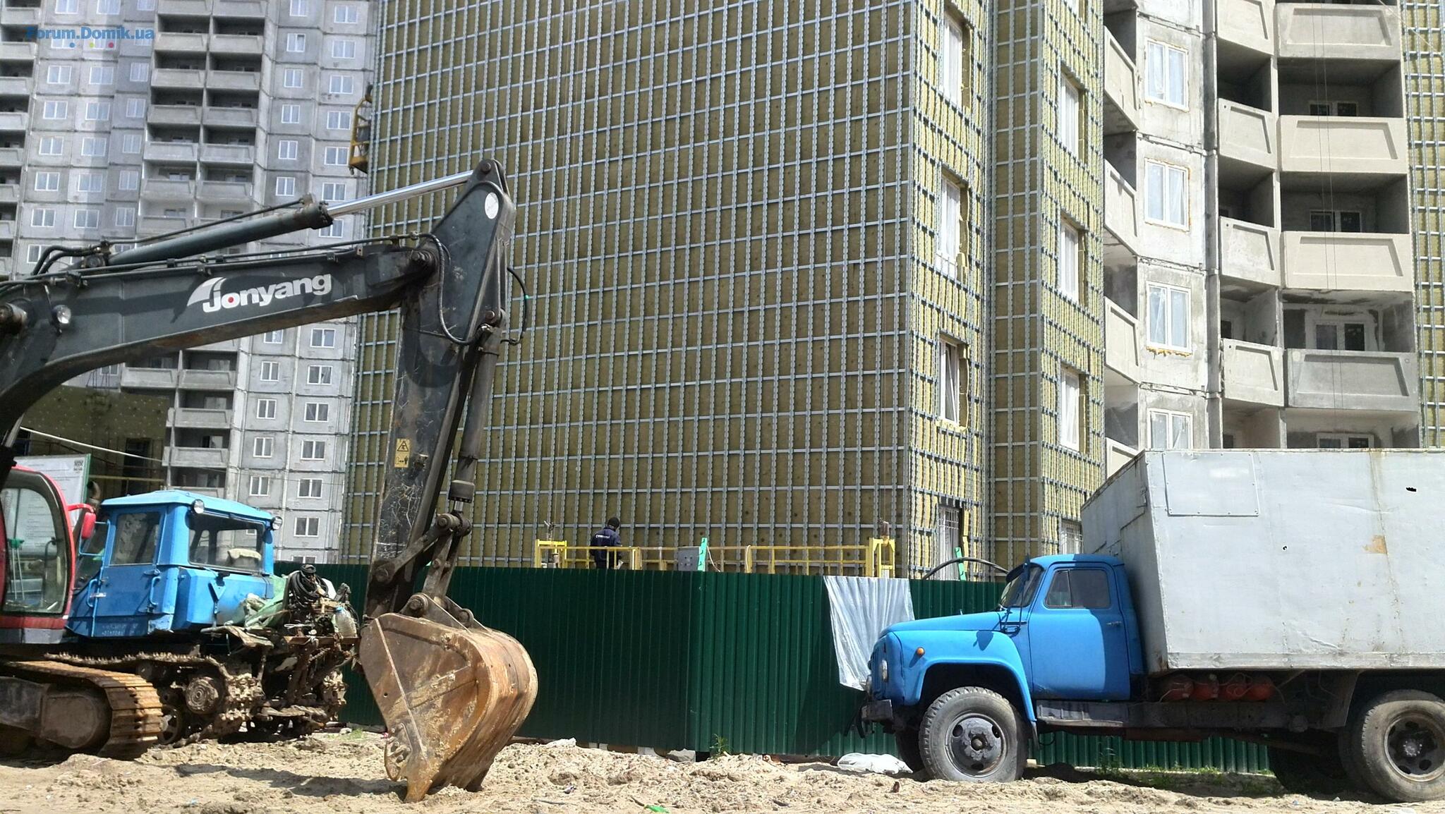

В скором времени наш дом ожидает утепление. По моему мнению, этот этап является одним из наиболее важных, от правильности выполнения которого будет зависеть комфортность проживания в нашем доме.
Прошу обратить внимание и совместно проконтролировать правильность выполнения монтажа утеплителя (как это было сделано на Диканьке).
С чем это связано? На соседнем доме Подолье строители не прикрепили минеральную вату дюбелями к стене. Но после всплытия проблемы на форуме начали крепить дюбелями. Совпадение или нет решать вам.
Какие могут быть последствия? Неплотное прилегание утеплителя к стене (щели, воздушные пространства) существенно ухудшает теплоизоляционные характеристики дома. Это холод в квартире зимой, перепады температуры в квартире из-за резкого изменения температуры на улице, увеличение расходов на отопление и т.д.
Сравнение установки утеплителя на Подолье и Диканьке
На подоле уложен утеплитель, установлены вертикальные профили и ни одного дюбеля
Начали наверстывать упущенное, однако вертикальный профиль мешает правильной установке дюбелей (фото 13/05).
В отличие от Подолья, на Диканьке утеплитель был установлен по феншуй (установка утеплителя на горизонтальные профили и дюбеление по 5 шт. на плиту, и только потом установка вертикальных профилей)
Надеюсь, что это прочитают Ииванович, ИзАркады, застройщик, технадзор и не допустят повторения ситуации, которая наблюдалась на Подолье.
Для инвесторов
Как устанавливается сканрок
Как крепится минвата
Цитата "VST":Представитель аркады отписался: "По поводу "поділля" - будет скучно прийдите и посмотрите есть там дюбеля (или нет) - если когда монтировали каркас и повставляли утеплитель а затем сразу закрыли направляющими для плитки - так только для того чтобы утеплитель не улетел. - Вчера ездели дюбелили"
11 мая я лично не увидел ни одного установленного дюбеля. Активизировались только после сообщений на форуме.
мой ответ на другом форуме
ииванович, вы немного лукавите. Мне сегодня стало скучно, поэтому поехал убедиться в том, что вы пишите, своими глазами.
Ни одного дюбеля я не увидел. Да, насверлили дырок, а дюбелей видать еще не подвезли, поэтому с фотками с вашей стороны получилась заминка.
Я это пишу не для того, что бы просто поскандалить. Мы заплатили за квартиры и имеем право контролировать добросовестно ли вы выполняете свои обязательства.
Также мы можем подискутировать почему подрядчику, генподрядчику и Аркаде (скорее их руководству) выгодно сэкономить, а сэкономленное средства положить себе в карман. Я вас ни в чем не обвиняю, но мотив налицо

1) ДБН В.2.6-33:2008
8.7 При встановленні теплоізоляційного шару необхідно забезпечити щільне прилягання плит одна до одної, до несучої частини стіни, а також до елементів несучого каркаса. Загальна площа повітропроникних щілин не має перевищувати 5 % площі поверхні фасаду. Ці повітропроникні щілини можуть знаходитися у місцях стикування плит теплоізоляційного шару та проходу через них елементів несучого каркаса.
//www.archiportal.crimea.ua/docs/downloa d.php?file=dbn_v_2_6_33_2008.pdf
2) Рекомендации производителя фасадов
Крепление плит утеплителя к несущей конструкции стены выполняется непосредственно тарельчатыми пластиковыми дюбелями (в комплекте с распорными гвоздями) из расчета 9 дюбелей на 1 м2 утепленной поверхности или 5 дюбелей на одну плиту размерами 600х1000 мм. В таблицах (см. лист 43-2 и 43-3) приведены технические характеристики утеплителей, которые рекомендуются к использованию в СФТО “Сканрок” производства компаний “ROCKWOOL” и ”PAROC”.
//www.scanroc.net/scan_06_01.html
3) ДСТУ Б В.2.6-35:2008.
Таблица 1. пункт 3
Кількість дюбелів для кріплення теплоізоляції на 1 м2, шт., не менше 8
//eurobud.ua/uploads/files/pinoplast_doz v_doc/DSTU-B-V.2.6-35-2008-Konstruktsii- zovnishnikh-stin.pdf
Предлагаю делать фотофиксацию монтажа, на случай если все-таки придется обращаться в ГАСК (ненадлежащее выполнение строительных норм подрядчиком), Нацкомфинпослуг (ненадлежащее выполнение Аркадой функции управителя ФФС), к производителю фасадных систем (нарушение технологических норм).
