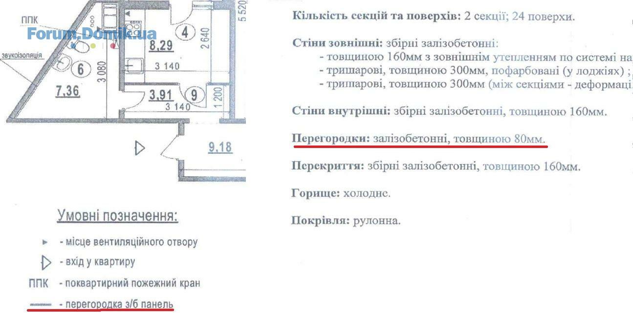

1. Письмо в аркаду будивныцтво, как к гениральному застройщику дома - где изложыть что вас интересует установление факта, является ли конкретно эта ваша стена несущей или нет (перегородкой), приложыть копию техпаспорта с указанием стены на которую вы наметили снести.
2. В зависимости от ответа - успокоиться или искать дальше кто может подтвердить не несущесть стены.
3. Ответ положыть в рамочку, как доказательство НЕ НЕСУЧЕСТИ и впринцыпе начала ПЕРЕПЛАНИРОВКИ квартиры.

У нас в приложениях к договору указаны перегородки (и в техпаспорте будет), есть определение перегородок: Перегородки – це вертикальні самонесучі огорожі, що розділяють суміжні приміщення будівлі.

Цитата "Vlad-7":У нас в приложениях к договору указаны перегородки (и в техпаспорте будет), есть определение перегородок: Перегородки – це вертикальні самонесучі огорожі, що розділяють суміжні приміщення будівлі.

Спорить не буду - додаток к договору ФФС (между мной и заказчиком строительства - посути) это лучше чем ничего. Но не факт что этого достаточно для суда, если возникнут какието проблеммы. В тех паспорте наврядли будет НАПИСАНО где перегородка где НЕСУЩАЯ (вечером гляну - но не помню там таких данных).
Лишняя бумажка с печатью будет только круче.
