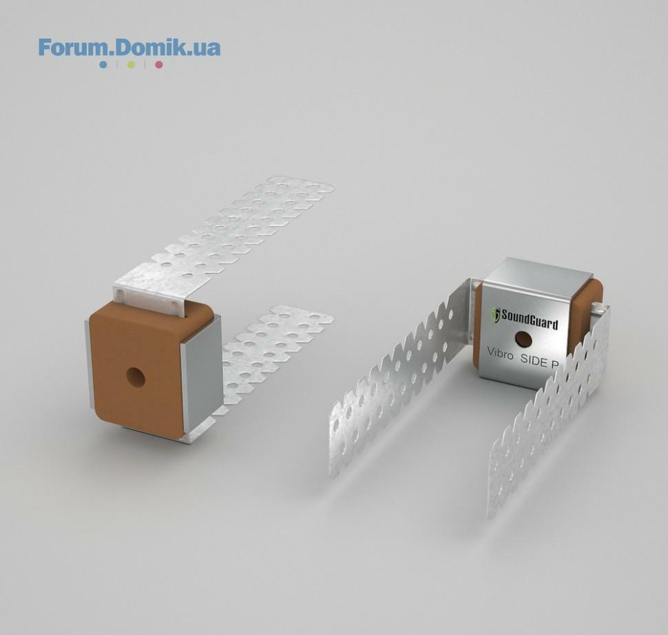

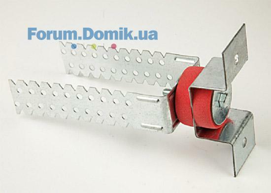

Насколько я знаю, по количеству дБ на 1 см толщины звукоизолирующего слоя ничего лучше аккустической минваты нету. Собственно, поэтому ее и используют.
Стандартное решение:
Гипсокартон монтируется на специальных крепежах с виброразвязками (100 грн за штуку - жаба давит, но других способов избавиться от структурных шумов особо нет), под гипсокартоном - та самая минвата. Потолок - подвесной гипсокартонный, тоже крепежи на виброразвязках, под ним - минвата. Пол - плавающий, под стяжкой - слой звукоизоляции несколько см в толщину.
На прикрепленных фото - примеры упомянутых креплений.

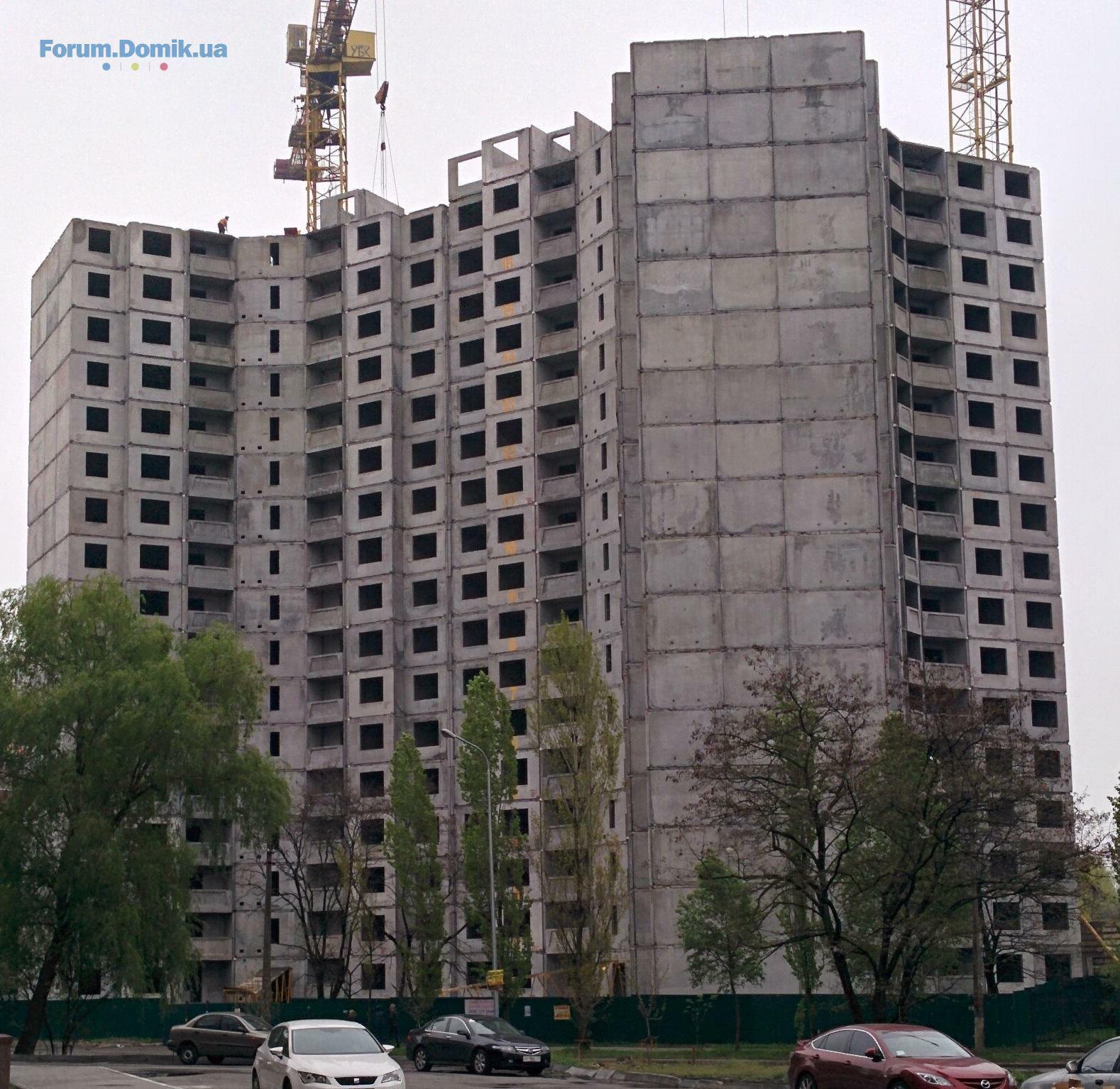

Стройка сегодня. Ставят стены 18го этажа.

Да, периодически проезжая мимо стройки смотрю и радуюсь тому что стройка идет, что наш этаж уже выгнали) Сегодня проезжая смотрели, что 18-ый этаж заканчивают.
