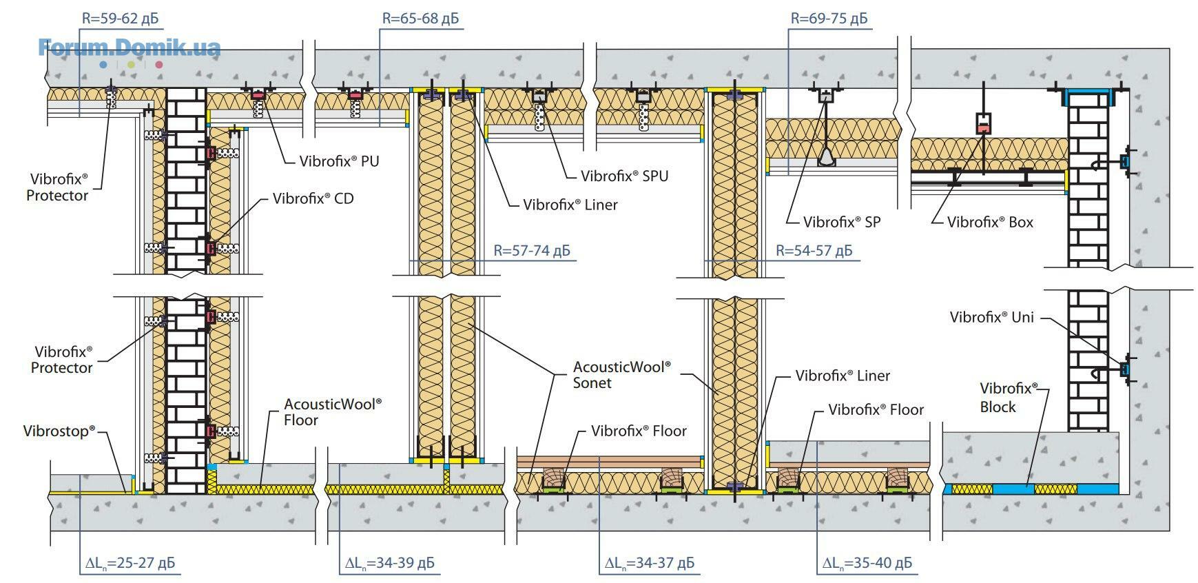

В дополнение к теме по звукоизоляции. Сборная солянка решений из методички Knauff. Если нужно будет, могу тут весь документ выложить.
