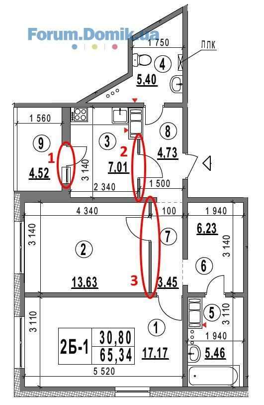

очень интересно как расширить кухню заисчет балкона до сдачи дома? Есть варианты?

По перепланировке до сдачи-никто Вам этого сделать не даст.
Вариант 1. Получите ключи и сделаете что хотите не узаканивая.
Вариант 2. Узаконите,но после получения собственности.

Можно ли в панельке что-то вообще делать?
У кого из форумчан 2-шка 2Б-1, есть ли варианты перепланировки или наработки какие-то?

Цитата "Igorok84":2-шка 2Б-1, есть ли варианты перепланировки или наработки какие-то?
Из вариантов, которые относительно законны без серьезных согласований/проектов/беготни/...
1. Утепление балкона, вынос балконных двери и окна.
2. Модификация или снос перегородки между кухней и коридором.
3. Модификация или снос перегородки между меньшей комнатой и коридором.
Вариантов немного
Лично для меня выглядит логичным только увеличение кухни за счет балкона.lesla

belazik
Как по мне, то нелогично покупать квартиру с ремонтом, чтоб потом этот ремонт переделывать.
Но если ваш вариант квартиры переделывал бы для себя и вопрос не в финансах, а в более удачной планировке, вот вариант:
-в комнату (№1 по плану) перенес бы кухню, сделал бы большую студию с диваном, тв и т.д. получается кухня с вместительностью любого кол-ва гостей и запасным спальным местом (коммуникации выводятся в ближайший санузел)
-из бывшей маленькой кухни делал бы комнату с выносом оконных рам и утеплением балкона, при выносе получится площадь комнаты= 11,5 метров (важно все очень качественно утеплить, и в идеале если соседи снизу и сверху хотя бы застеклят свои балконы, чтоб конденсата не было на балконной зоне). При наличии крупной кладовки балконом можно пожертвовать.
Итог: кухня студия=17м и комнаты по 11,5 и 13,63 м
Опережаю возможные вопросы: все это не нарушает конструкцию дома и узаконивания по новым правилам не требует, вы потом сможете при потребности спокойно в таком виде квартиру и продавать. Сделать это можно будет только после сдачи дома и выдаче ключей. Кстати если надо, то могу порекомендовать в будущем ремонтников которые подобное вышеописанному делали мне.

Вариант интересный, сколько такая перестройка потянет на сегодняшний день?
По интересуюсь еще раз, как сделать часть работ до сдачи дома, чтобы оздоблення делали поверх небольших переделок????

Цитата "Igorok84":Вариант интересный, сколько такая перестройка потянет на сегодняшний день?
Я уверен на 99,99%, что у вас не получится чтото переделывать до сдачи дома. Разве что вы с учредителями строек знакомы лично и то не факт.
Все переделки только после бти и выдачи вам документов с ключами.
Если все остальное устраивает + эта квартира с ремонтом стоит дешевле, чем другие - без, то - почему бы и нет?
Если не ошибаюсь, это - вынос мокрой зоны в жилое помещение. Это как раз придется долго согласовывать, и не факт, что получится. Если не так - поправьте.
Рассматривал такой вариант - поулчается очень маленькая комнатка, даже если поставить односпальную кровать у стенки - будет тесно. Ведь балкон все равно остается другим помещением, пусть и совсем рядом, "через арку".

Цитата "Skypewalker":Какова цена вопроса, навскидку?
Тут дело вкуса, каждый по разному может сделать.
Я если б для себя делал:
-описанные мною переделки в предыдущем сообщении, плюс
-переделка полов в комнатах под ламинат и плитку в кухне студии(с подогревом), а это и пол в коридорах придется поднимать в уровень комнат, подозреваю что все межкомнатные двери придеться менять в этом случае
-подвесной потолок в студии с подсветками
-встроенная кухня и шкафы в коридорах под заказ и с встроенной кухонной техникой
-санузлы в принципе без удорожаний, так как без ремонта сдаются и надо делать их при любых раскладах
-обои заново клеить, не в курсе или придется подравнивать более идеально стены
-розеток и интернет выходов наделать много в стенах, чтоб провода не валялись по квартире
-и т.д.
На вскидку, если б я для себя делал из материалов какие по душе, то попробовал бы вложиться в таком метраже в 15.000$-17000$ все сделать готовое под заселение со всеми мелочами включая все до последнего гвоздя и лампочки.
Если все материалы покупать самые дешевые и по акциям и не всегда в цвет, то можно пару тысяч сэкономить, но стоит тогда ли переделывать.
Но к деньгам добавьте дополнительный простой квартиры- несколько месяцев ремонта, плюс бензин и огромное кол-во времени езды по магазинам чтоб все выбрать в цвет и на вкус, плюс кучу нервов на не всегда адекватных ремонтников.
Может и не стоит переделывать? По моему мнению если под полный ремонт покупать, то лучше уже ищите монолитные или кирпичные дома, там приятней ремонт делать и нет проблем с выносом стен как в панельках.

"Если не ошибаюсь, это - вынос мокрой зоны в жилое помещение. Это как раз придется долго согласовывать, и не факт, что получится. Если не так - поправьте."
Говорю из своего опыта, если несущие стены не трогаете и вентиляция рядом в стене, то с остальным никаких проблем. Так делал я в своей квартире и уйма людей в других квартирах в различных домах, и ни у кого не слышал проблем с результатом-живут все довольны при условии качественной работы ремонтников. Никакие инстанции при новых законах проходить не надо, возможно можно узаконить послеремонтный результат, но зачем ? Если даже продавать захотите, то так и продаете, нотариус-деньги и все. При сегодняшних законах нет потребности проходить бти перед продажей, а раньше бти взятки брали и глаза закрывали на эти переделки.
"Рассматривал такой вариант - получается очень маленькая комнатка, даже если поставить односпальную кровать у стенки - будет тесно."
Согласен, очень маленькая комната получается, и скорее всего под раскладной диван или двухуровневая детская кровать, спальная кровать там не влазит по моим прикидкам никак, а на балконной зоне-место рабочее компьютерное или шкаф.
"Ведь балкон все равно остается другим помещением, пусть и совсем рядом, "через арку".
Если все делать со вкусом и в едином стиле, то не будет ощущения "другого помещения".

Цитата "Igorok84":очень интересно как расширить кухню заисчет балкона до сдачи дома? Есть варианты?
Вынести дверь и окошко. Но конкретно нужно утеплять стены на балконе. Пол и потолок тоже, ведь не известно соседи будут стеклить или нет.
А хорошо бы оптом застеклить балконы, чтобы одинаковые были. А то как начнется... То с выносом, то без, белые, коричневые, деревянные

Ломать, так ломать! Я бы сделала вход в квартиру, как в трешках, в помещение 6 и увеличила бы кухню до 12 кв.м., убрав перегородку № 2 на Вашем плане.Или второй вариант: перенести кухню в помещение 6, а в комнате 2 сделать столовую-гостинную, убрав перегородку 3.
