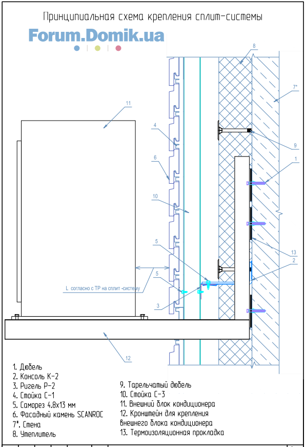

Цитата "Vlad-7":Кстати на сайте SCANROC есть альбом технических решений а в нем на листе 59 есть принципиальная схема крепления сплит-системы:
//scanroc.ua/wp-content/uploads/2016/03/ scanroc.pdf
Может у кого-то получится этот рисунок вставить в форум.

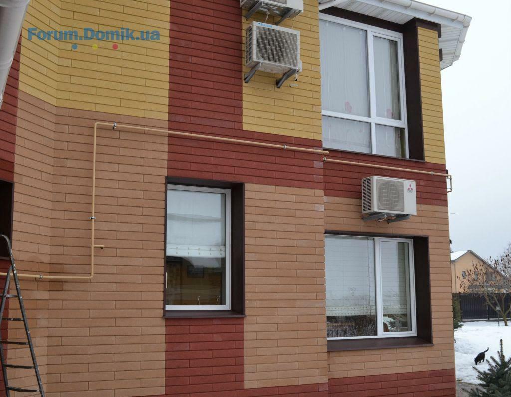

Вот как можно сделать акуратно:

Цитата "Vlad-7":Вот как можно сделать акуратно:
Так и надо делать,только щели еще дополнительно силиконом залить.Но все так красиво делать не будут, "шабаш-монтаж" подешевле позовут и все.
И как следствие попадание осадков под вентилируемый фасад, намокание минваты и потеря минватой своих теплоизоляционных качеств, что выливается в то, что подешевле разовый монтаж выльется в постоянную переплату за отопление.

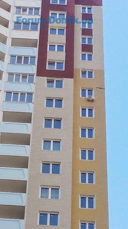

На ветке Патриотики дом Степовой данная тема обсуждалась ( //forum.domik.ua/dom-stepovij-6-zhk-patr iotika-arkada-t24672-620.html#p627808 ) , вот фото с Молодежного:

Цитата "Vlad-7":На ветке Патриотики дом Степовой данная тема обсуждалась ( //forum.domik.ua/dom-stepovij-6-zhk-patr iotika-arkada-t24672-620.html#p627808 ) , вот фото с Молодежного:
Шабаш - монтаж во всей красе,вся трасса на улице а не дома в стене.Ну неразумные же люди,кто так делает.
Давайте будем бороться за звание дома высокой культуры быта и предупреждать подобное варварство заблаговременно
Не будет централизованного обустройства кронштейнов - будет как на фото.Тут дело за аркадой.
Смотрю я на фото безобразия с кондиционерами на патриотике и расстраиваюсь.
Сначала я думал попробовать тут на форуме составить совместными усилиями инструкцию-рекомендацию по правильной установке кондишенов, чтоб соблюсти вид и утепление дома.
Так как считал что подобная халтура возможна по не опытности жильцов.
Но потом я вспомнил, что квартиры то сдаются с ремонтом, большинство переделывать ремонт не будет, соответственно никто из них не захочет портить свои стены-обои изнутри квартиры, потому такие варианты как на фото неизбежны.
Грустно, но я выхода из ситуации, избежать подобного, не вижу.
Аркада? даже если она и сделает крепления или корзины (в любом случае лучше чем без них), то все равно ведь магистрали аркада не будет делать. И снова ситуация: жильцы будут все равно делать свою дырку на улицу в месте где им удобней не портить вид обоев, а магистраль по улице снова будет идти, даже если кондишн будет в корзине.
Как вариант необходимо централизованная установка кронштейнов (или корзин) и одновременно рядом с ними устройство гильз для проходки фреоновых трубопроводов. Гильзы можно заглушить временно пока жильци не установят кондиционер.

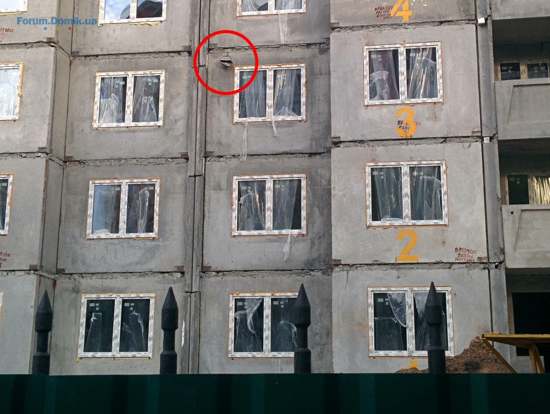

На фото - квартира 3А2, 3й этаж, комната 11.26 м2. Кто-нить знает, что это обведено кружочком?
И как себе такое заказать? Я тоже дырку под проветриватель хочу

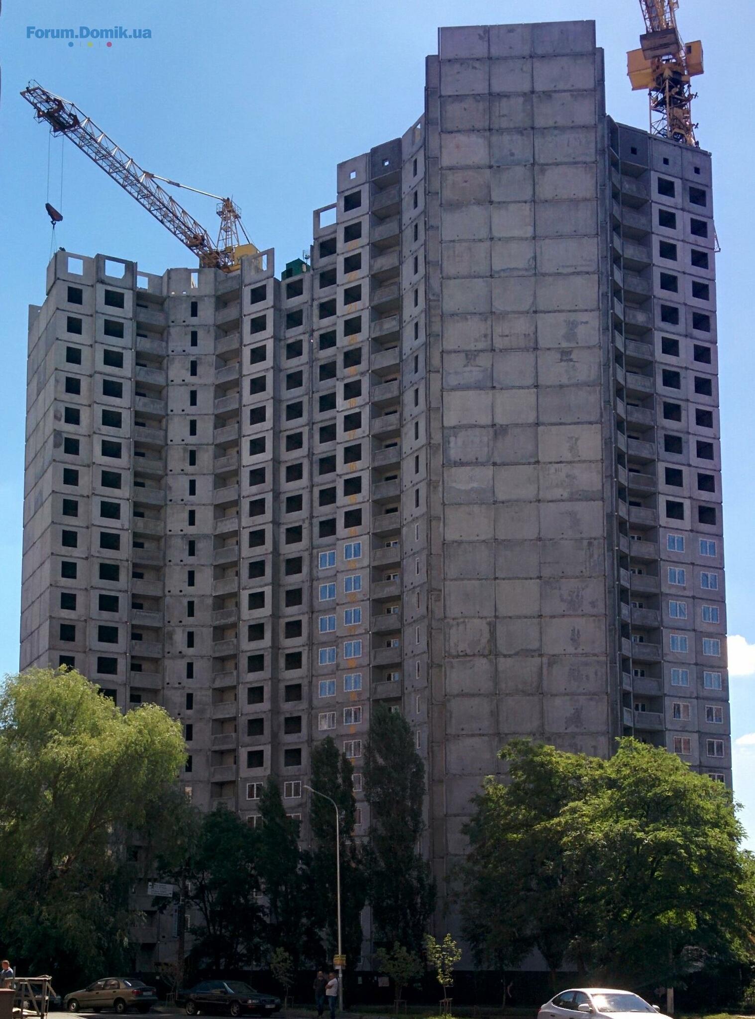

Стройка сегодня. Особо без изменений
Потихоньку строят. Интересно, что техэтаж накрывают какими-то толстыми плитами поверх обычных перекрытий.
Потихоньку строят. Интересно, что техэтаж накрывают какими-то толстыми плитами поверх обычных перекрытий.IgWar

Цитата "belazik":На фото - квартира 3А2, 3й этаж, комната 11.26 м2. Кто-нить знает, что это обведено кружочком?И как себе такое заказать? Я тоже дырку под проветриватель хочу
Заметьте, балконная плита на втором этаже уже с перфорацией, подозреваю, под кондишн.
Т.е. прораб таки выполняет индивидуальные заказы )))
Может есть смысл собрать свои хотелки да небольшой группой провести встречу с прорабом?
Нам бы вопрос по кронштейнам решить,вот было бы счастье.
