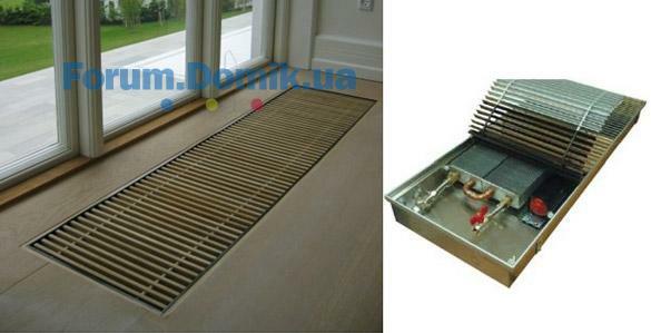

Кстати, а как вам решение с радиатором отопления на полу в комнате у панорамного окна? Не будет ли холоднее в помещении при таком раскладе?

[quote="ЧПлащ"]
Вдогонку: там вот такой напольный радиатор

Цитата "Natulya_n":
Простите, склероз замучал совсем.
Конечно же, смотрел я тот конвектор напольный (вообще-то он называется "внутрипольный", но мне нравится "напольный", хотя это и не правильный термин). Вопрос об установке такого напольного конвектора уже обсуждался на форуме пару-тройку месяцев назад. Если в двух словах, то:
- минимальная глубина такого радиатора ОТ 10 см, что подразумевает, что для его монтирования нужно полностью снять стяжку и частично углубиться в бетонное перекрытие, что не есть хорошо.
- даже при хорошей изоляции короба и направлении большинства тепловой энергии вверх (в комнату) , все равно получается, что Вы частично греете пол и боковые стороны (опять же пол) короба конвектора (в то же время батарея своей поверхностью полностью греет воздух в комнате. Ну и конечно же, частично внешнюю стену, на которой она закреплена.
- из-за ограниченных размеров напольного конвектора площадь поверхности его ограничена желобом. Сравните площадь обычной батареи и конвектора, который вы видели вчера. Разница - в разы. Соответственно теплоотдачу посчитайте сами
- ну и наконец мелочь. Под решетку и в желоб напольного конвектора попадает грязь и пыть. Как будем мыть дно желоба если сам конвектор закреплен в нем стационарно? Проблемно, не так ли?
Еще раз подчеркиваю, что излагаю исключительно свою субъективную точку зрения на этот вопрос.
