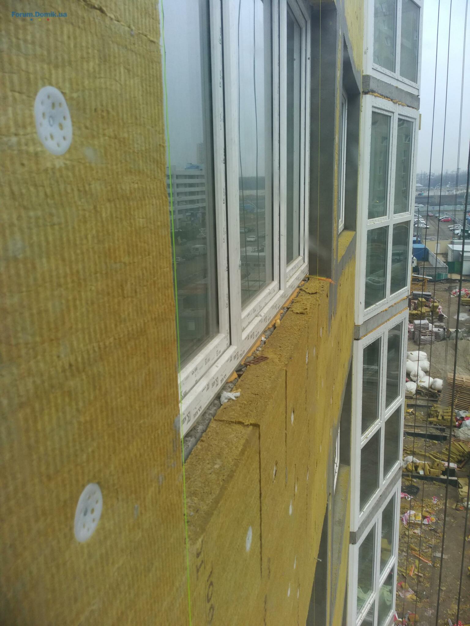

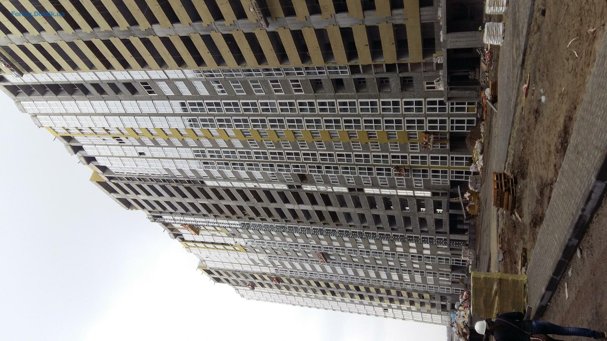

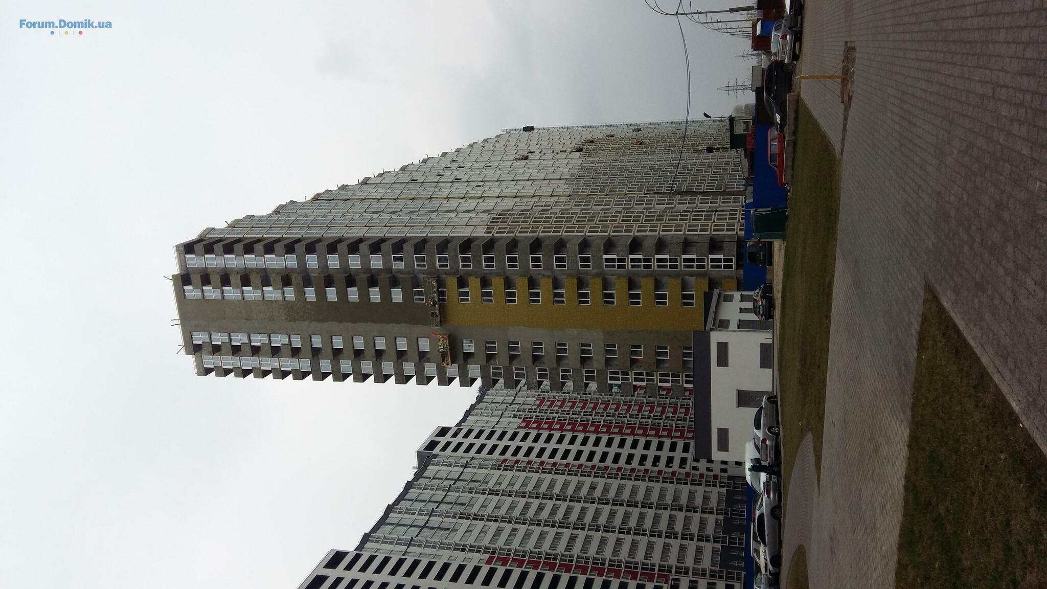

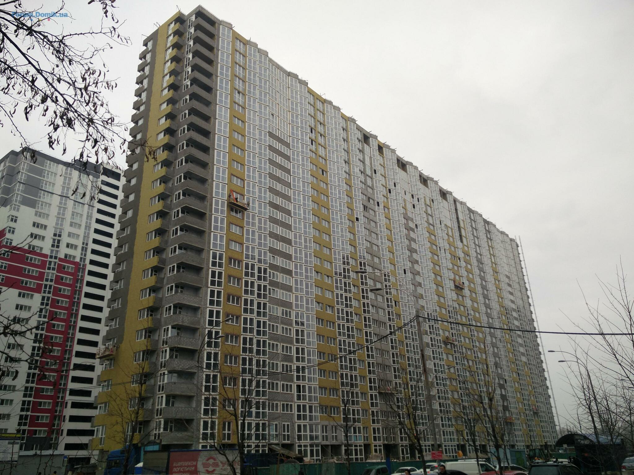

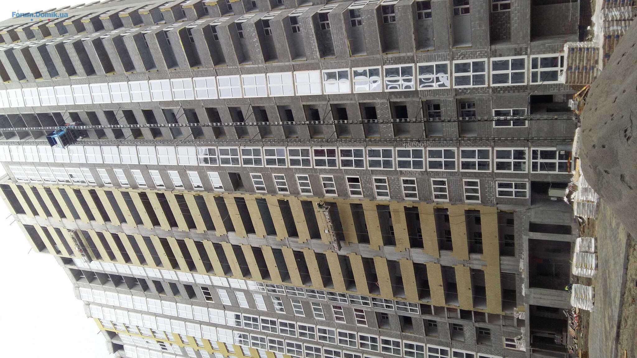

Добрый день, Соседи. Хотел выложить пару фоток , но меня опередили, за что Спасибо! Обратил внимание что фасад в некоторый стояках уже по вате прошлись клеем, на сколько я знаю, смеси можно ложить от +5, сейчас далеко не +5. На какой клей они клеят мин. вату?

на
нанесение клея на утеплитель
Persona-Vip
230
19 января 2012
22 март 2016 07:41
При чем тут нанесение клея!!??????
Я говорю какой марки клей, Если это Церезит, то его стоит наносить при темп. от +5, иначе будет трещать, тобеж технология нарушена.

Тем временем...

Цитата "Дом6-секц.И-13эт.":Тем временем...
Спасибо!

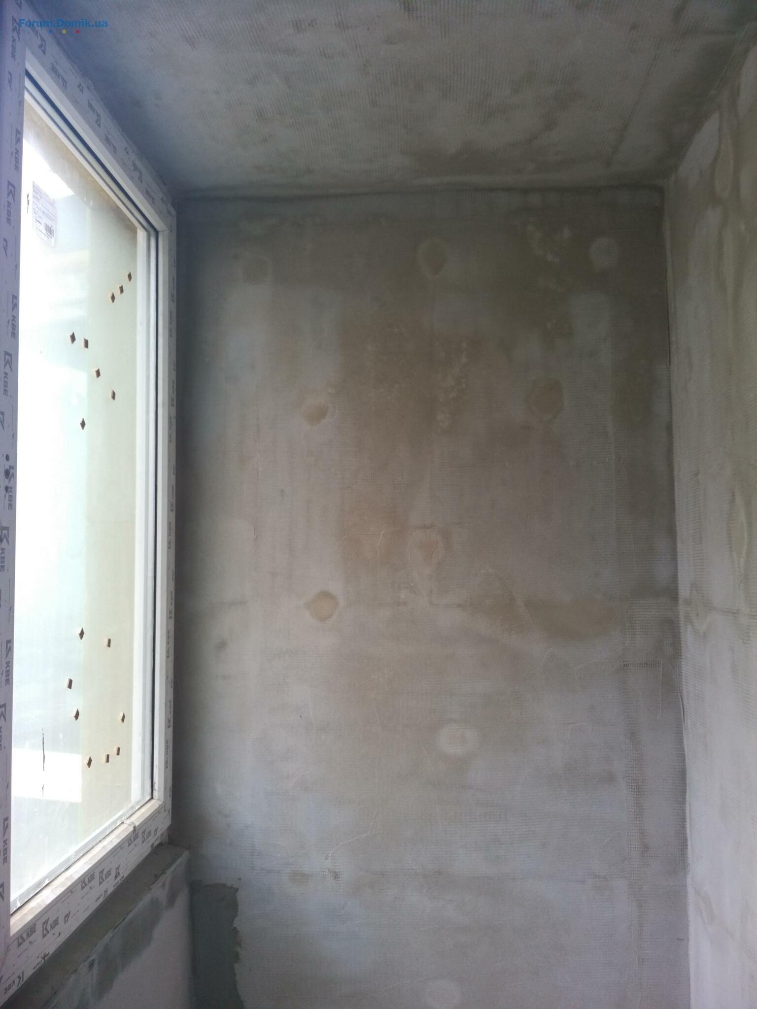

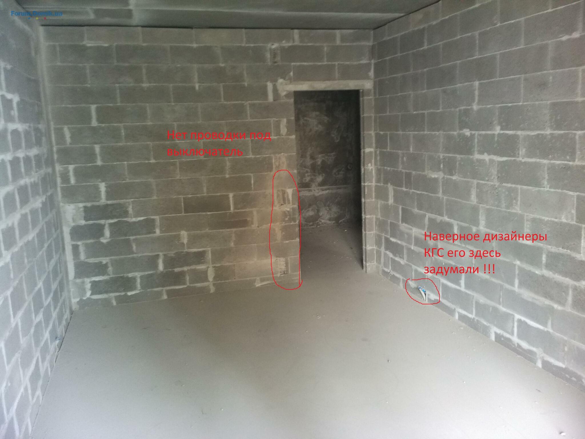

Был сегодня на просмотре Ж-1-3, 1к., 50,32м. На нижних этажах сухнуть нечему, кроме "отделки" в лоджиях. Стяжка уже высохла (кстати это единственное что сделано нормально по качеству). Вечером выложу фотки с осмотра, а реальные размеры позже.

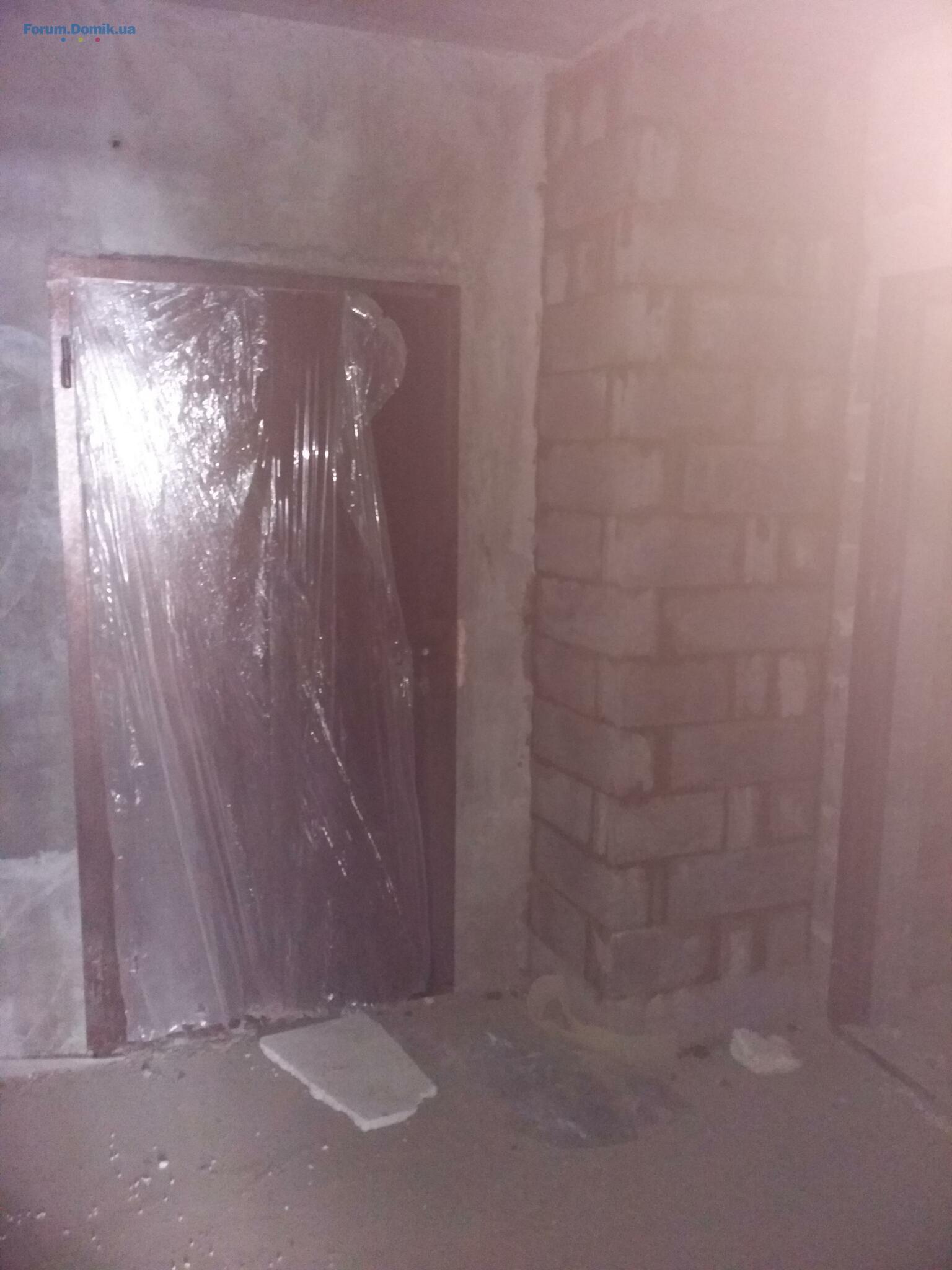

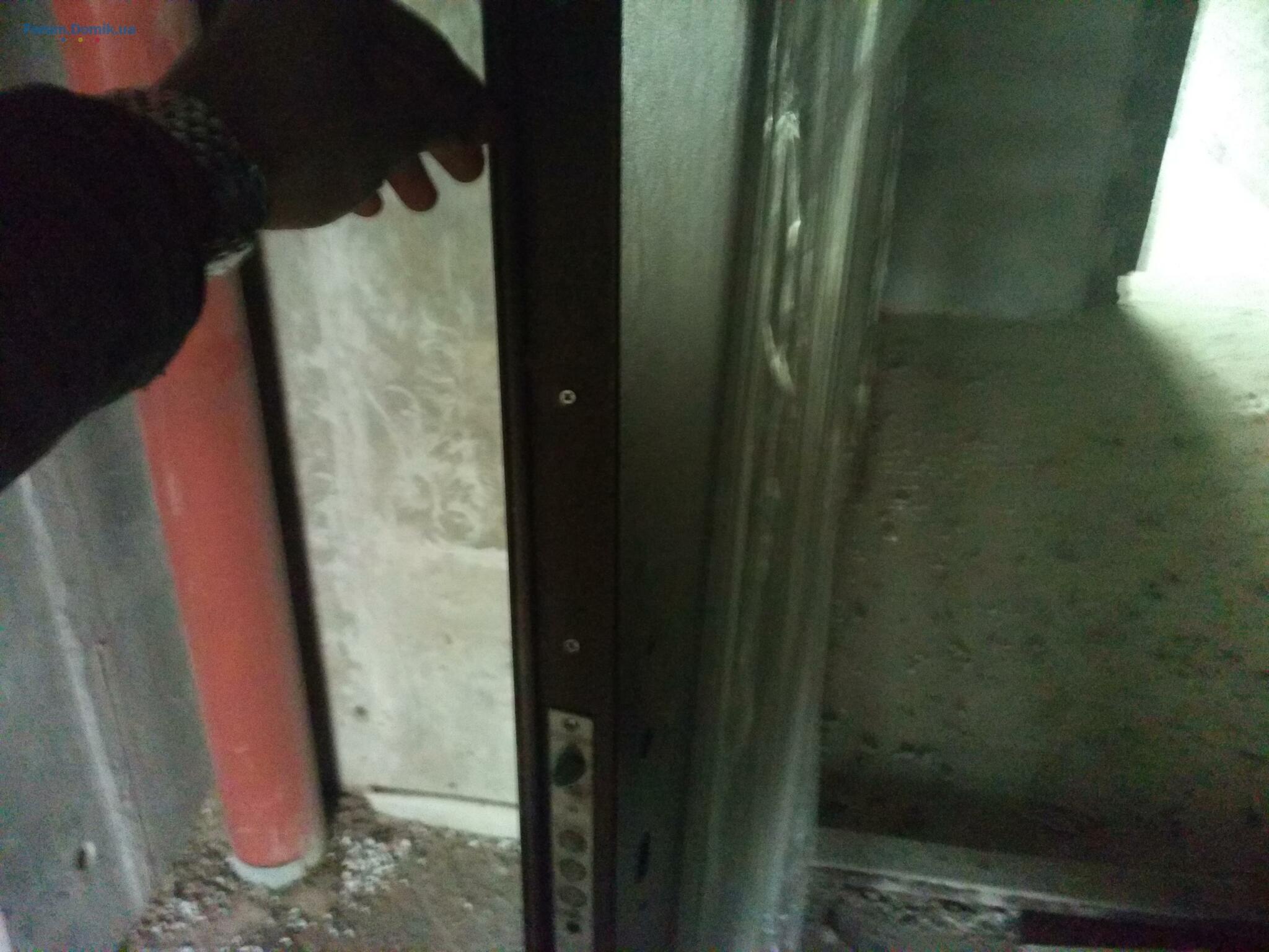

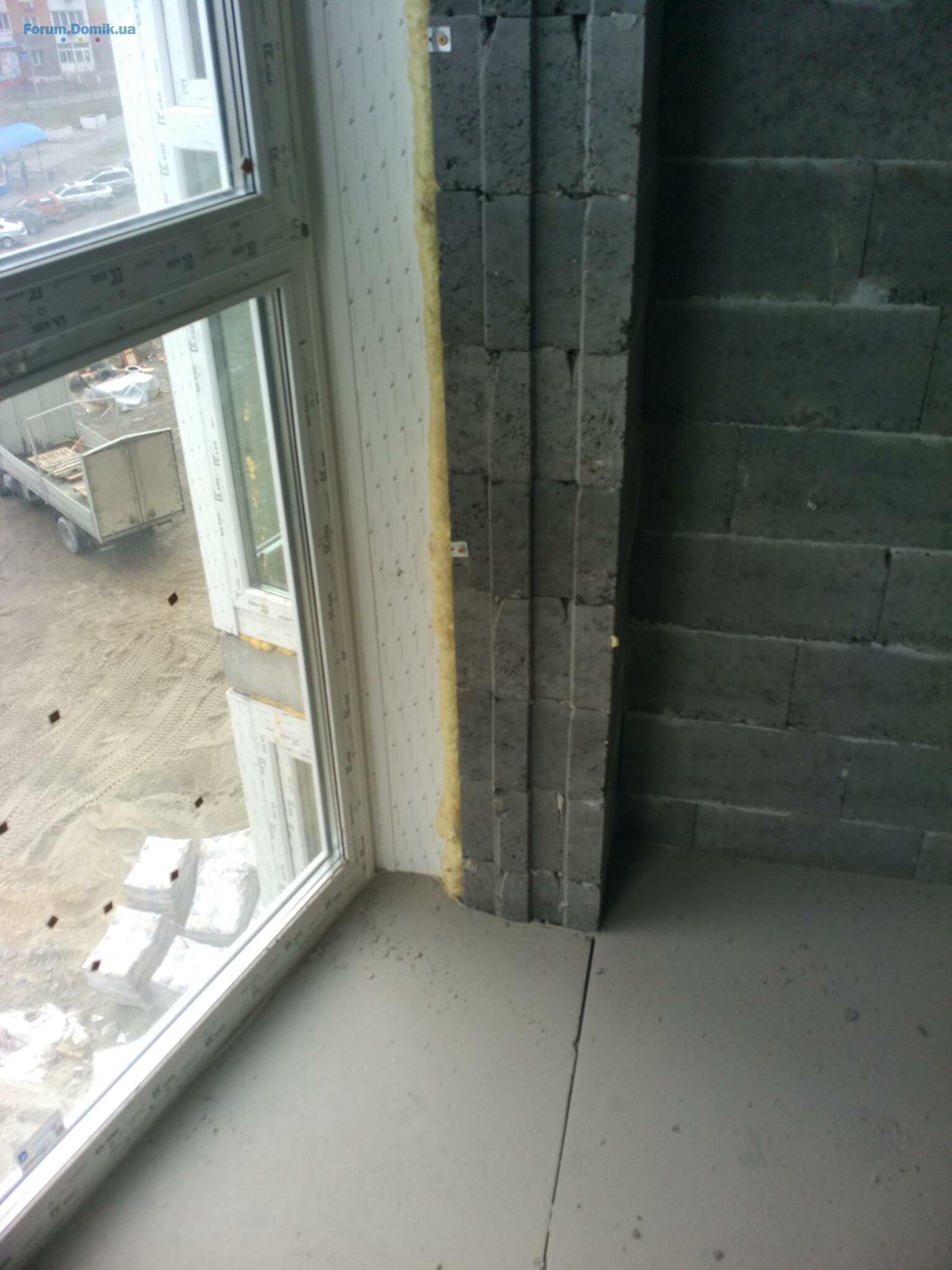

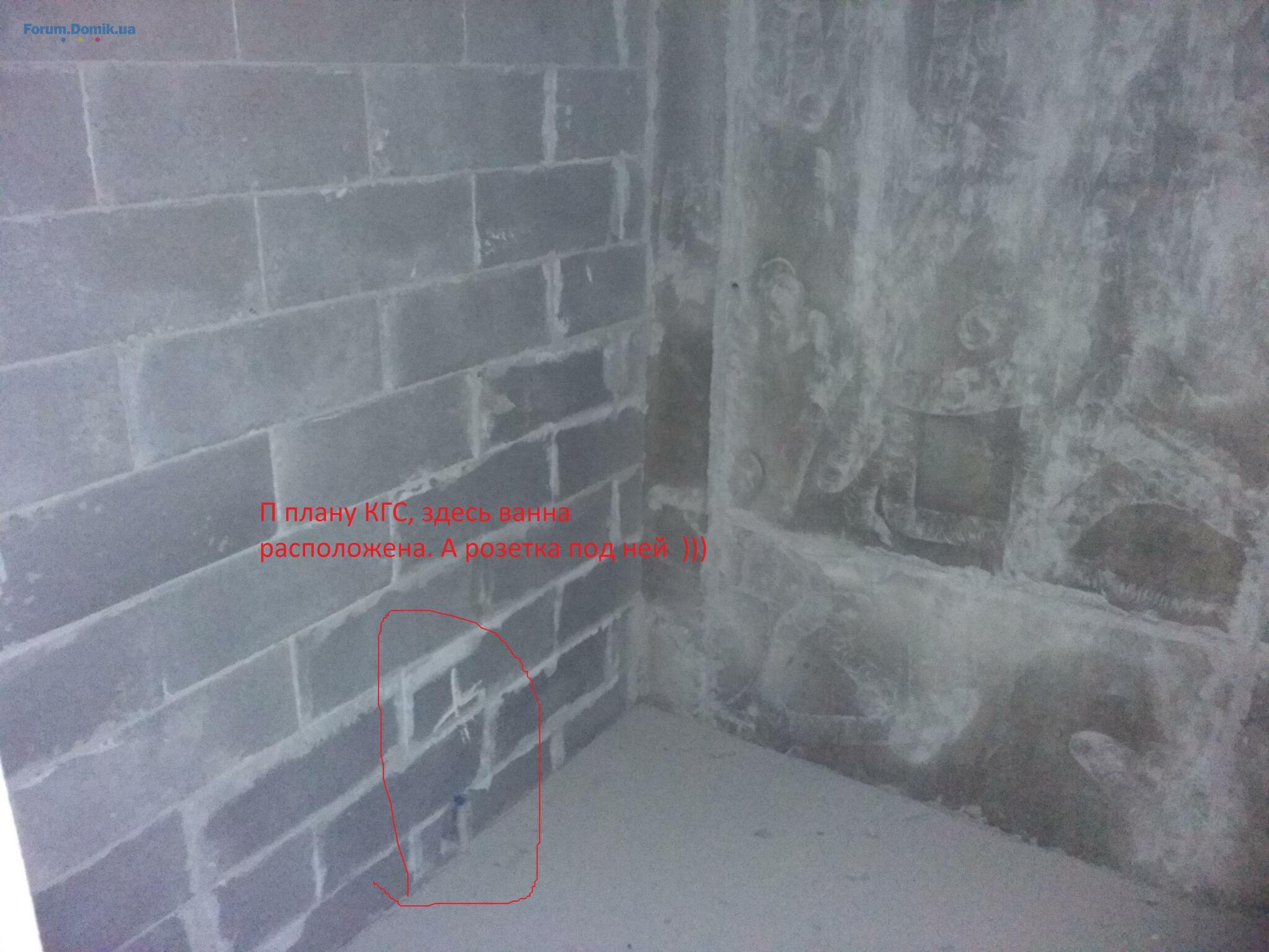

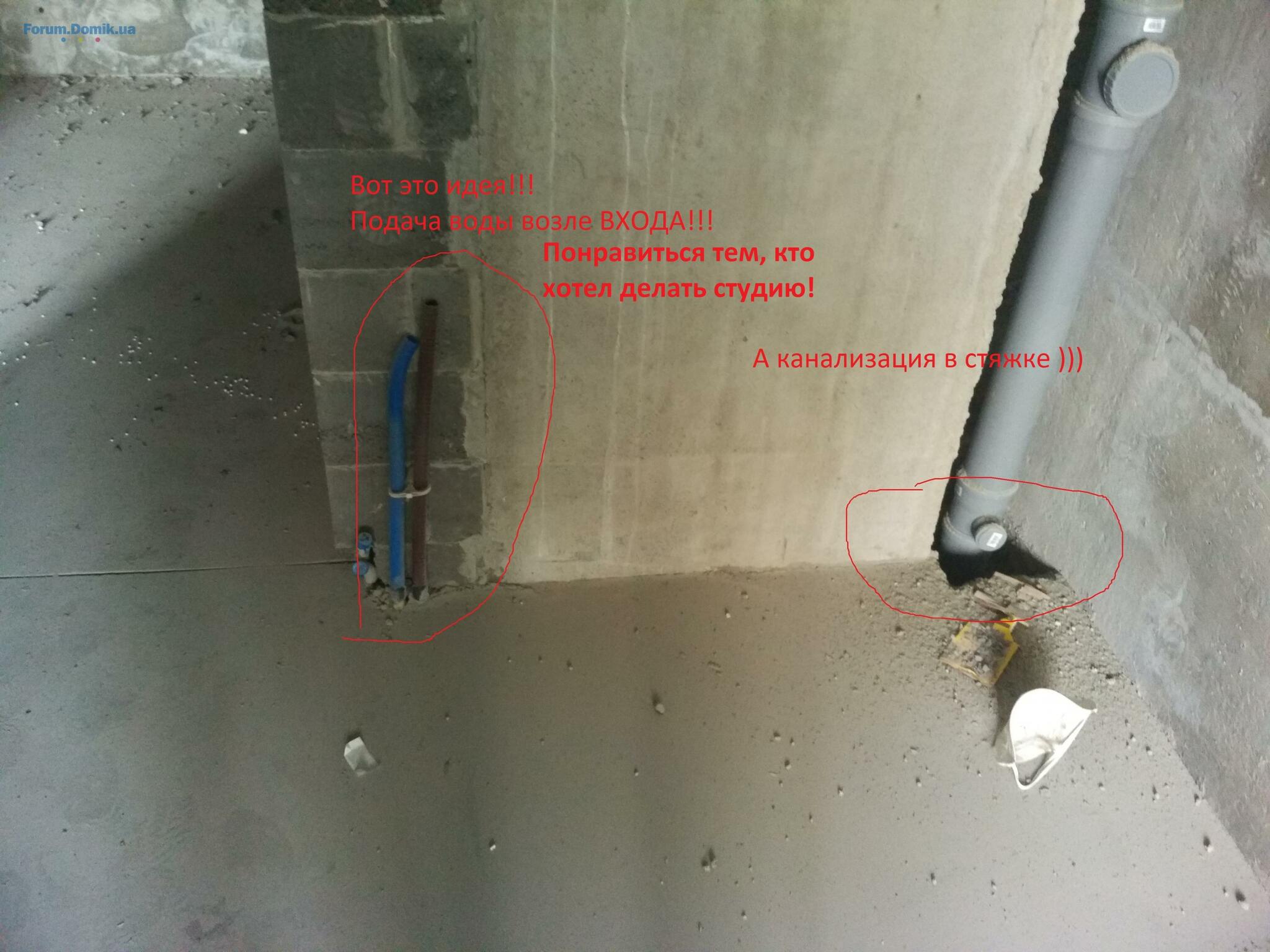

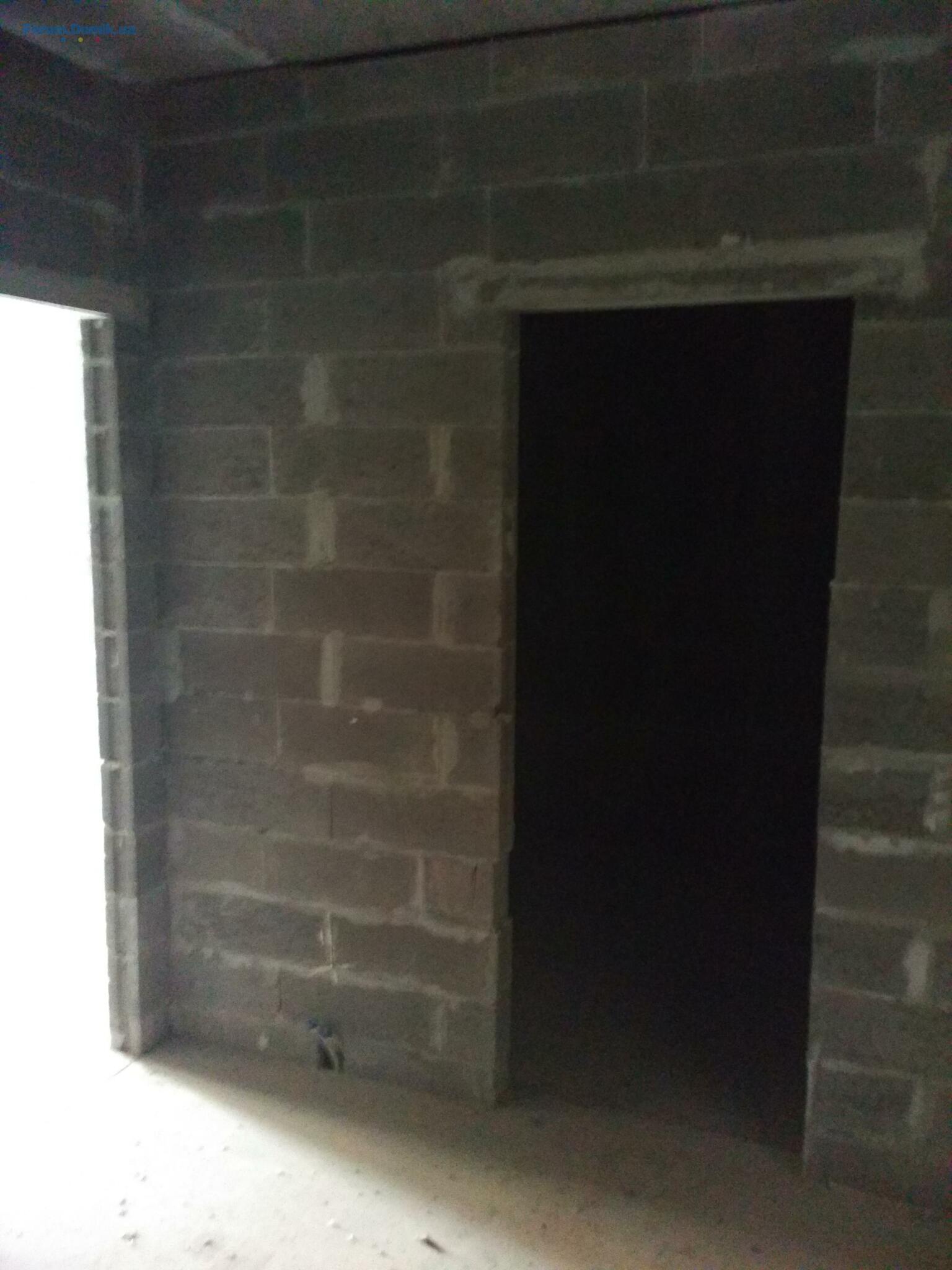

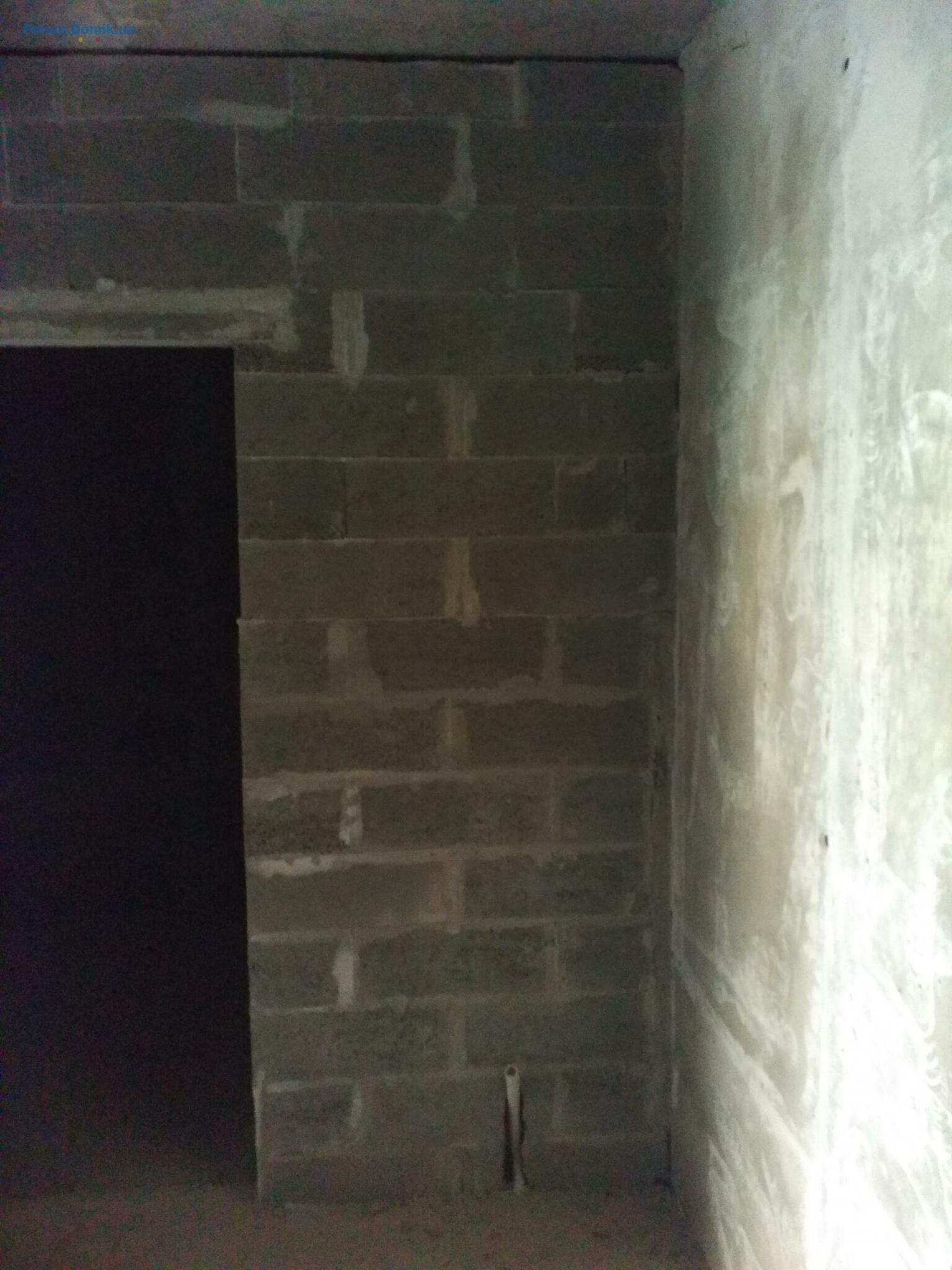

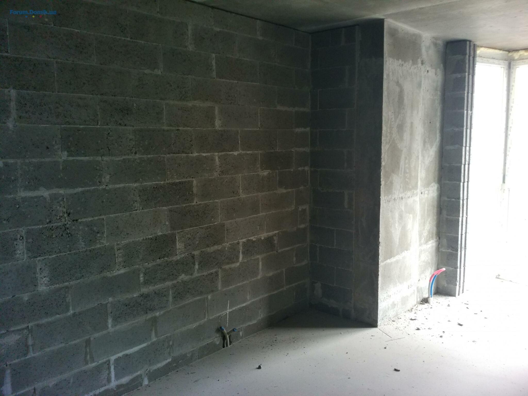

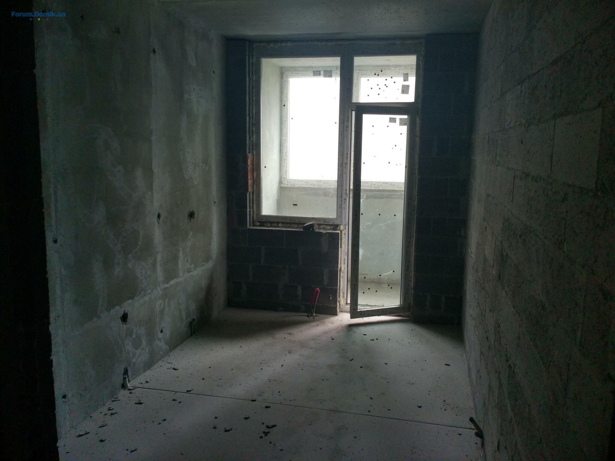

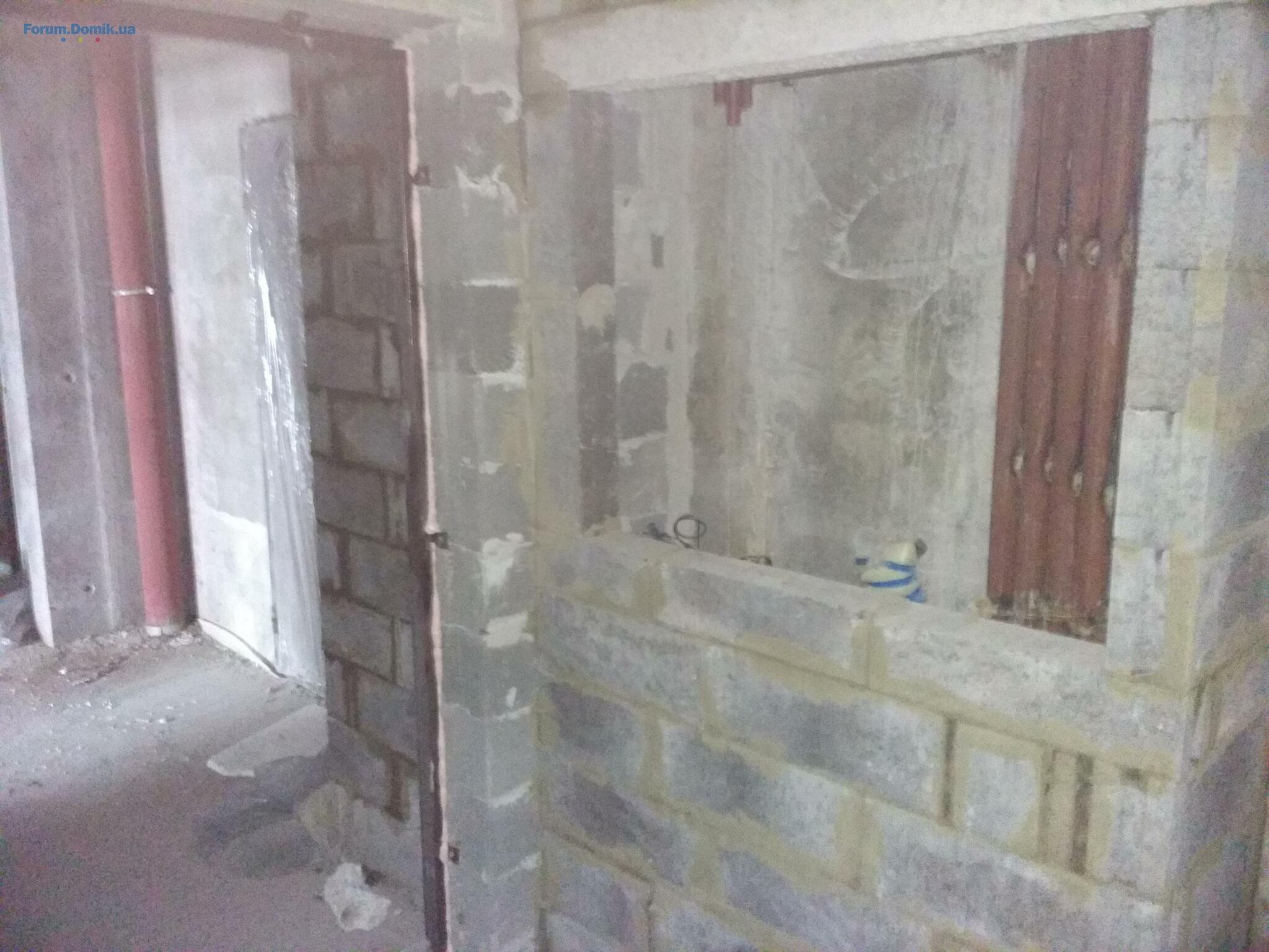

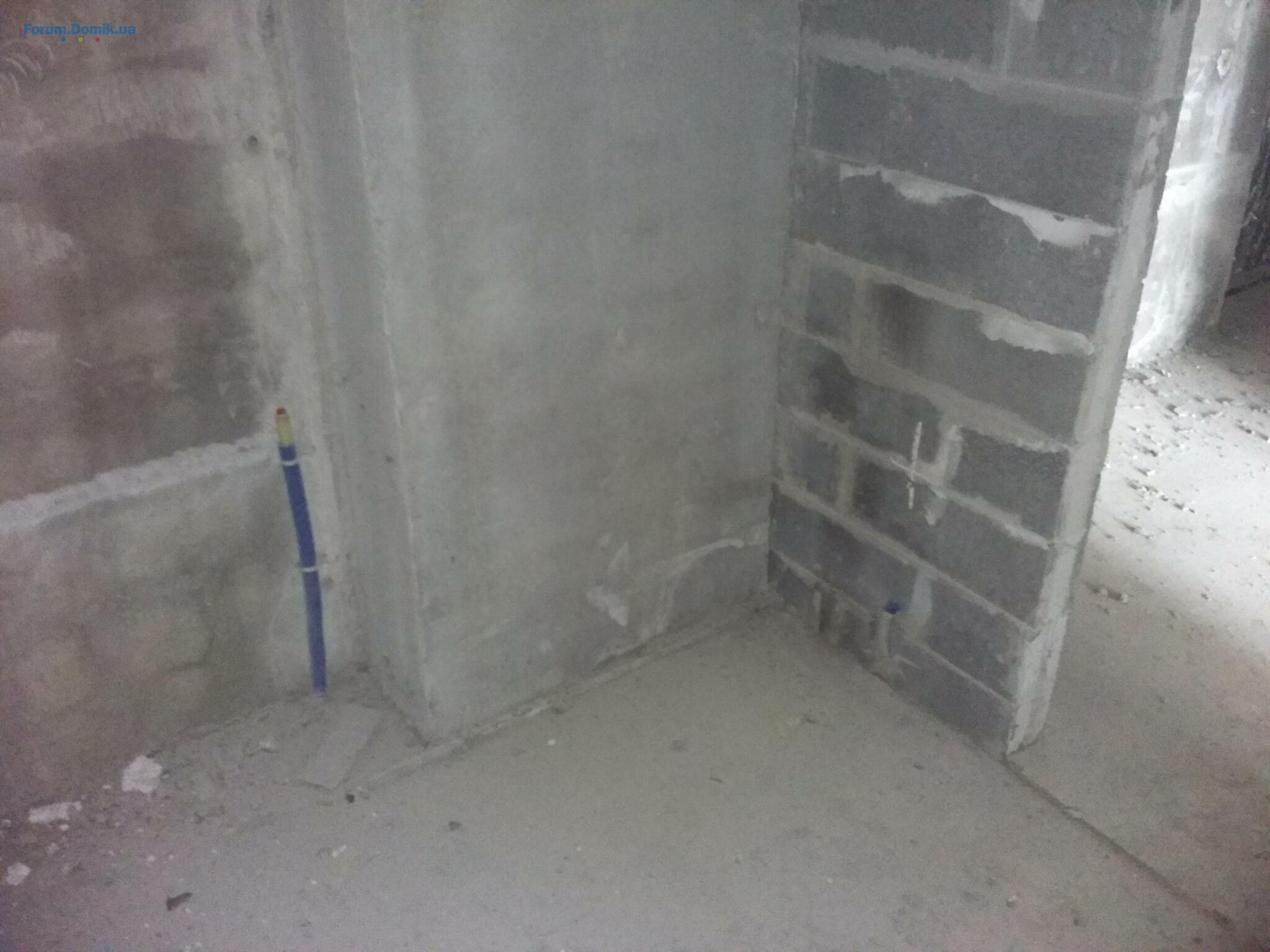

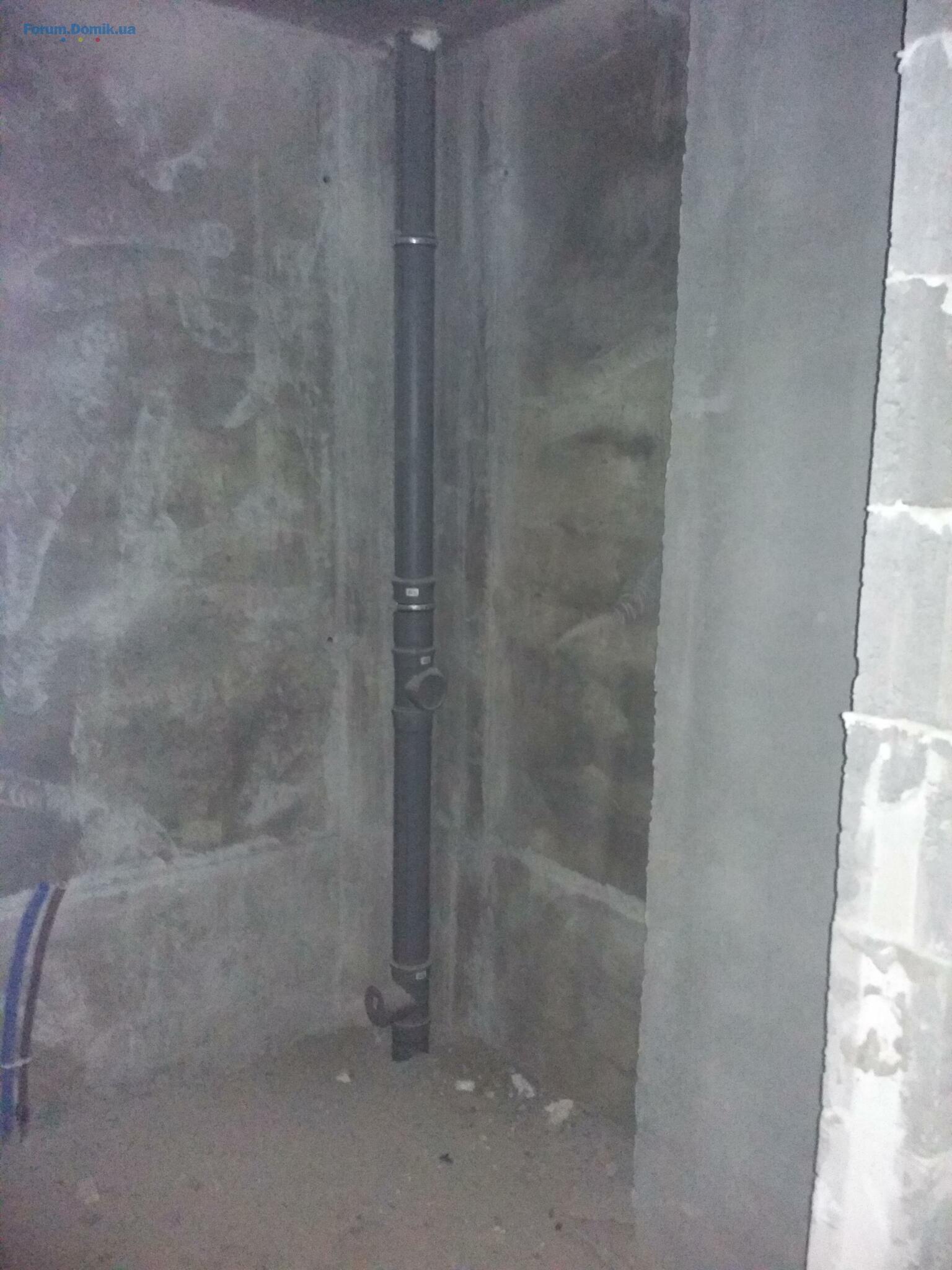

Как и обещал, фото с осмотра. От себя добавлю: штукатурить прийдеться много, кладка кривая (дома заметил, что +- 20см вверх/вниз и уже размеры разняться), щели 1-3см. над блоками по всему периметру (может и заделают, но пока даже улицу видно!). Монолитные участки стен и потолки так же кривые. Но больше всего поразили выводы воды возле двери на кухне, и проводка под розетку в санузле в том месте где по плану КГС должна стоять ванна (зато удобно телефончик подзарядить!). У меня сложилось мнение, что проект разрабатывала "красивая девочка"-дизайнер, а не архитектор, либо строители накосячили..

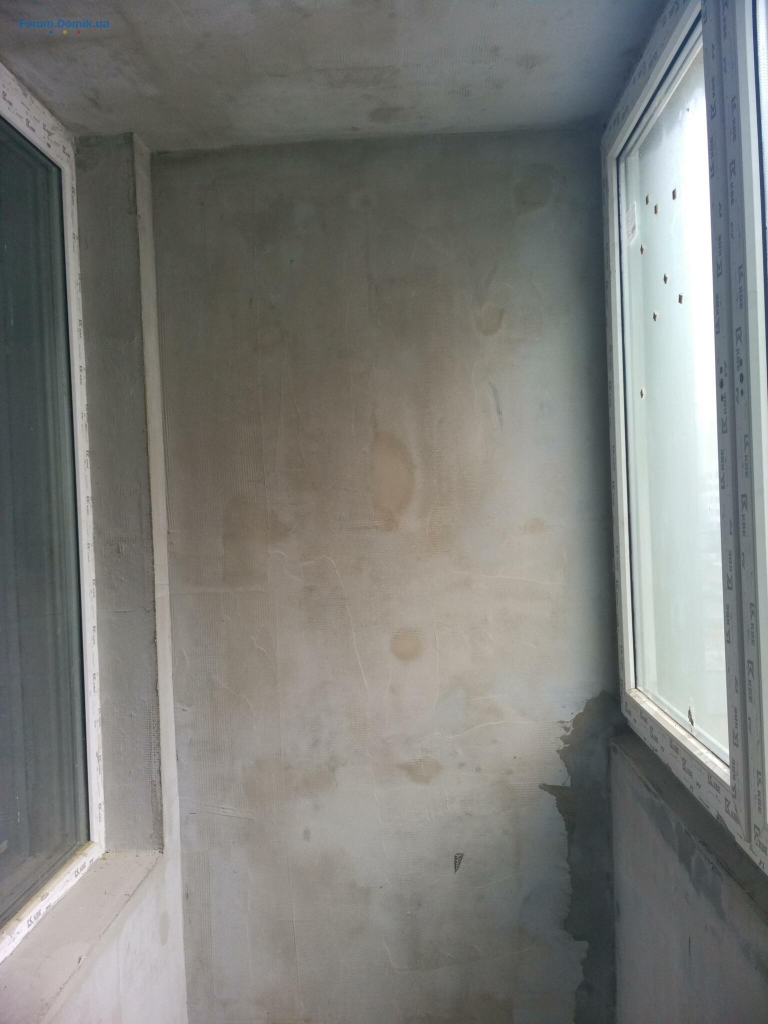

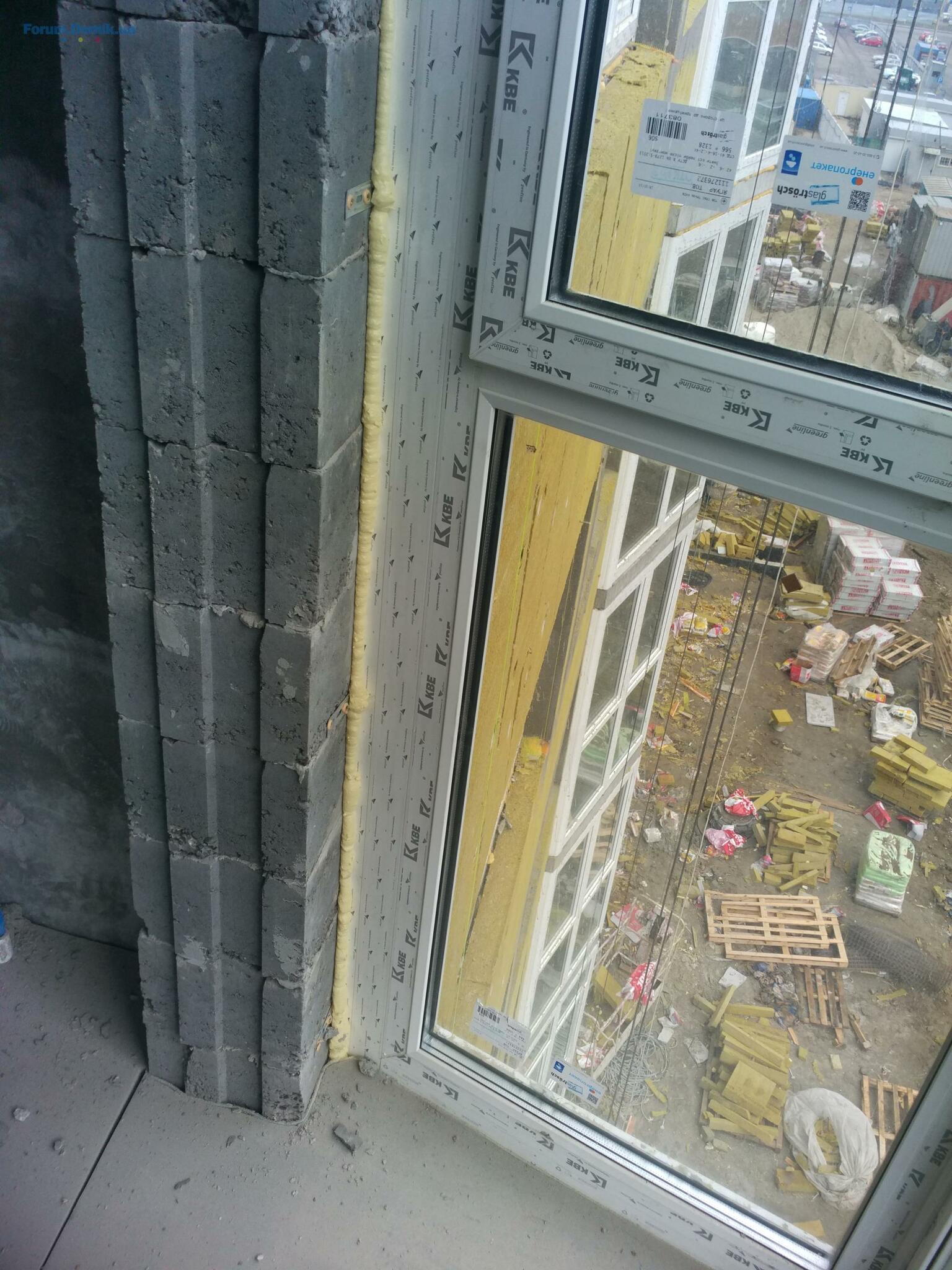

еще фото

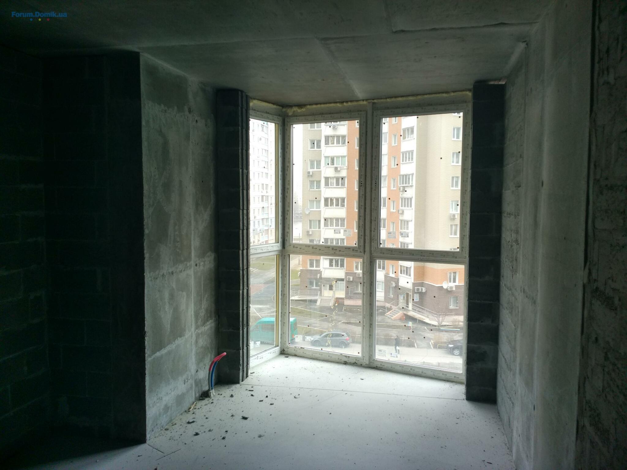

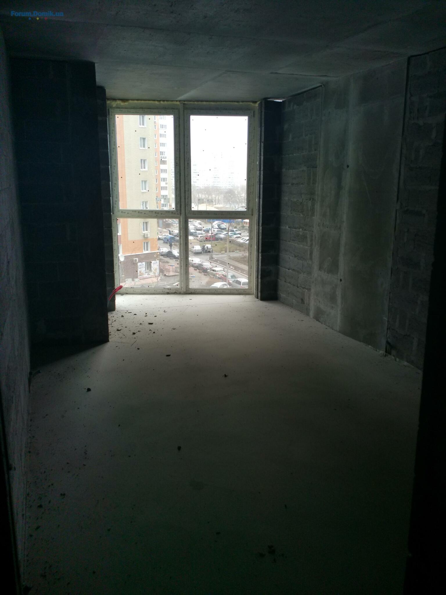

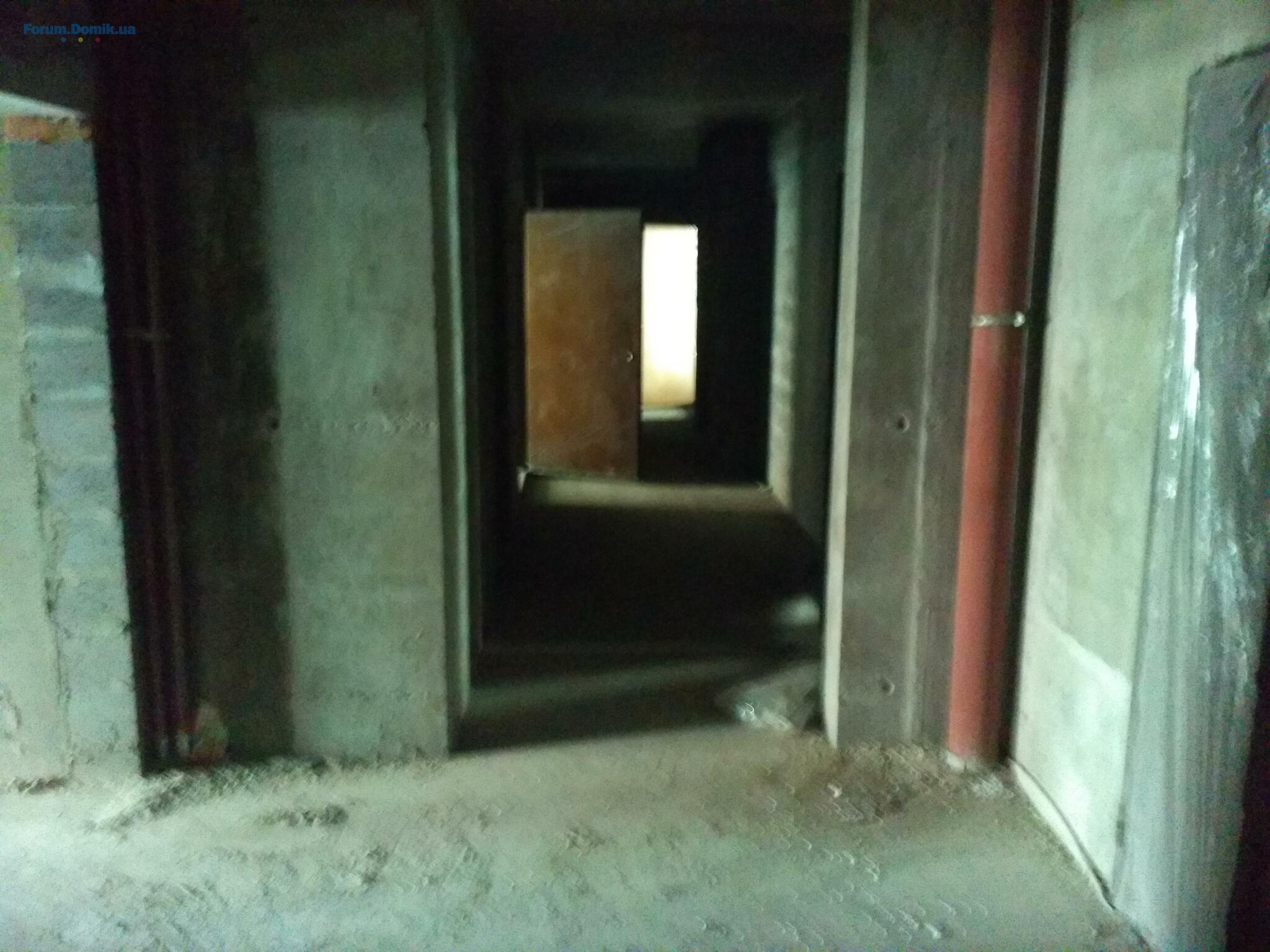

Общий коридор... Внутренних работ еще очень много, так что, до начала ремонта еще времени ого-го!
Дом6-секц.И-13эт.
Д
413
16 сентября 2015
22 март 2016 19:45
Цитата "gazon":еще фото
Что есть, то есть...
По поводу выключателей, разводка электрики на освещение идёт по потолку,в монолите залиты выходы,соединенные между собой потрубком,один по средине потолка-для люстры, другой у стены(тоже на потолке),так вот со второго будут вырезать канавку в стене и опускать провода к выключателю.
Так было в 5 доме.

В ванной вывод не для розетки, а для провода заземления системы уравнивания потенциалов.

Цитата "kc-design":В ванной вывод не для розетки, а для провода заземления системы уравнивания потенциалов.
Электрики говорили - для розеток
