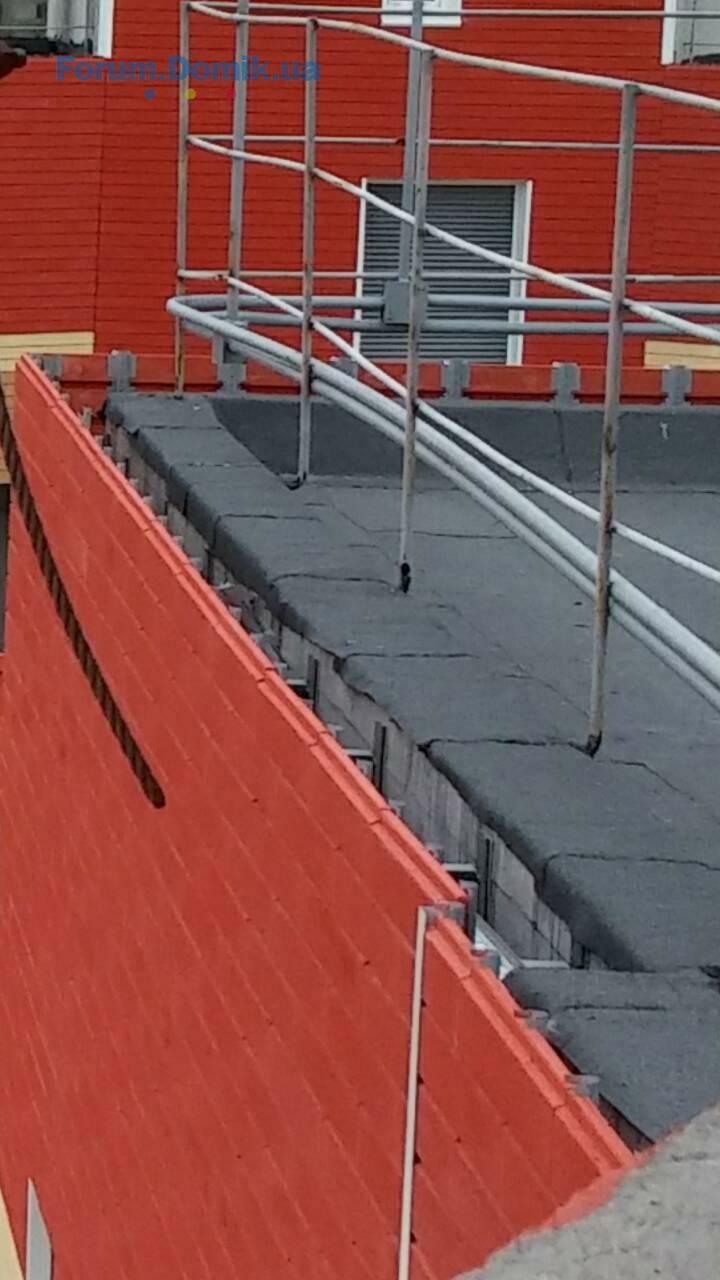

Цитата "Непересичный":Да, это фотка угла лифтового холла второго этажа.
Так же потеки есть в квартирах.
На картинке приблизительно отметил места. Все этажи не видел, но на нескольких в этих местах, на каких-то больше, на каких-то меньше. Но тенденция что на верхних больше.
[attachment=0]c6cfaceef0f57546a9bde1d7071fb559.jpg[/attachment]
На фотках видно, что это углы балконов. С таким снегопадом все балконы 100% позаметало, а теперь все танет. Возможно неправильно сделали слив с балконов, вот и имеем воду в квартирах. Нда лучше б были выносные балконы...

Цитата "Непересичный":11 дом с потеками внутри, вода прошла с верхних этажей до нижних! Как в МОПах так и в квартирах
Непересичный, а как это безобразие прокомментировали сопровождающие? Причины-последствия-меры по устранению?
Вы делали только одно фото? Если есть еще фото потопа, прошу вас выложить на форум.
ИзАркады где обещанная информация по затоплению, а также по мерам для устранения последствий и главное причин затопления?

Может соберём инициативную группу по трём домам и пройдёмся снимем на видео/фото это безобразие? Ведь не исключено, что появится проблемы и ещё ссориться будем с банком, ЖЭКом...
в 13 доме ещё в конце октября на 23 этаже потеки в квартире были огромные по стенам и тогда было тепло...

Цитата "user-1":Непересичный, а как это безобразие прокомментировали сопровождающие? Причины-последствия-меры по устранению?
Сопровождающие сразу сказали что новости плохие. Сказали что вода из-за недоработки на крыше и что недоработку на крыше устранили. И что очень сами ждут отопления, но повлиять на процесс не могут.

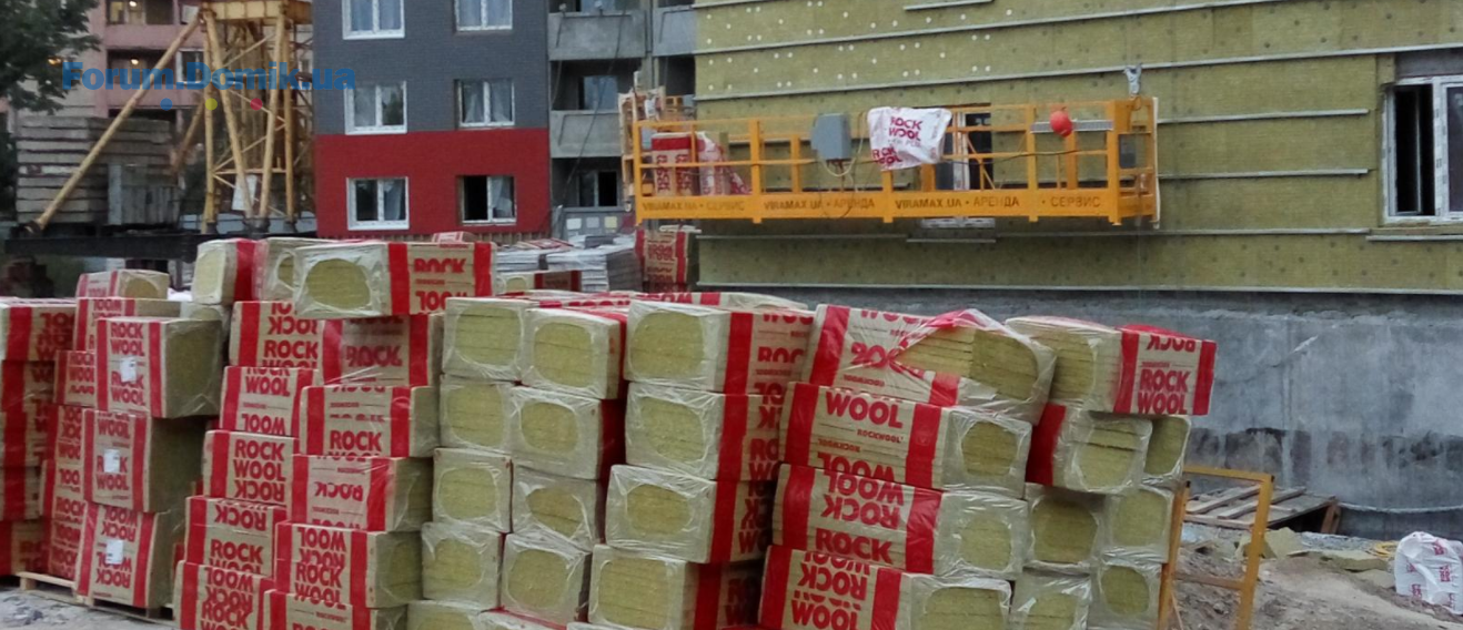

Народ, давайте внесем ясность на счет плит базальтовой (каменной) ваты в отношении к влаге.
Я не специалист по гидроизоляция или по современным системам утепления. И не защищаю проколы застройщика с протечками. Вообще никакие их проколы не защищаю. Они нам еще компенсировть деньгами должны, если бы не совковое отношение к жизни большинства инвесторов. Но пост не об этом...
Давайте будем обьективными - каменная вата практически не впитывает влагу (около 1-2%). Пенопласт и то больше впитывает.
Вы хоть бы погуглили тему, прежде чем устраивать панику. 100500 статей по теме.
Базальтовая вата гидроскопична благодаря сырьевой базе и способу производства, ее изготавливают путем расплава горных пород базальтовой группы при высочайших температурах, в результате чего получается насыщенная воздухом масса, состоящая из тончайших, разнонаправленных волокон. Базальтовое волокно не подвержено насыщению влагой и дополнительно пропитывается водоотталкивающим составом, поэтому базальтовая минвата практически не впитывает жидкость и не накапливает конденсат ввиду высокой паропроницаемости.
Основные свойства интересующие нас всех -
Минимальное влагонасыщение: не более 1 % от общего объема при полном погружении в жидкость, что маловероятно, если не жить в зоне наводнений.
Сохранение объема: весь срок использования практически не происходит усадка, материал не комкуется и не сбивается.
Пожароустойчивость: негорючий утеплитель, выдерживающий до 1000°C, используется как противопожарный.
Долговечность: до пятидесяти лет службы с сохранением характеристик
Это ж вам не вата из аптеки!!!

Разве у нас базальтовая вата? Нет. Базальтовая дорогая, в эконом домах её не бывает. У нас минеральная, которая в несколько раз дешевле!
И той же минеральной много разной бывает, характеристик использованной у нас мы не знаем.

У нас каменная вата. Вы пойдите посмотрите упаковку. Ссылка для тех кто не знает - https://www.izovat.ua/
Ту совкововую стекловату (минеральную) уже может и не производят из-за опасности для кожи и для вдыхання ее пыли. И стекловату нельзя сформировать в виде плиты!

Цитата "Непересичный":Разве у нас базальтовая вата? Нет. Базальтовая дорогая, в эконом домах её не бывает. У нас минеральная, которая в несколько раз дешевле!
Базальтовая порода это и есть камень. Она же называется "каменная"
Базальтовая, стеклянная и минеральная (разное сырье) несколько разные вещи. Производят и в том числе в виде плит. Гугл в помощь.
Если есть фото упаковки с стройки или документация по дому под рукой (где указан точно тип утеплителя), опубликуйте.
А скористатися пошуком важко?
Ось із гілки 8-го:
Цитата "FedirS":Завезли окон и ваты.
Фото на 18:45
Стало раньше темнеть - качество фоток снижается![]()
//forum.domik.ua/dom-8-zhk-evrika-t26712 -2060.html
Ціни і внизу повний опис і характеристики:
https://xn--e1aecbmcsce2a6c6fc.com.ua/?gclid=Cj0KCQiAyZLSBRDpARIsAH66VQL-4esYCSL0xshkUWnmBB1vk-Wr853607P4rx3z3n002YyO6ZOwrMMaAgHKEALw_wcB

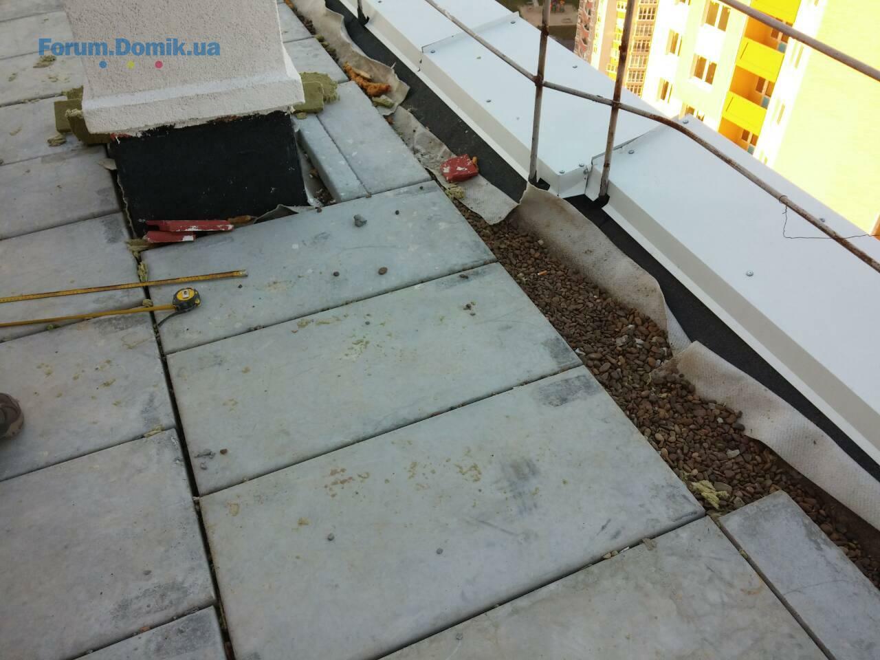

Вата не псується, псується і цвіте вода яка в ній накопичується і вивітритись їй з вати дуже важко бо по технології в сканроку два шари вати: одна більш рихла для утримання тепла, а друга більш щільна для того щоб не пропускати вологу. От з неї воді вивітритися дуже складно. А тепер вмикаємо мізки. Якщо вода майже тече по стінах через стики в панелях в середину будинку, то зовнішня стіна має бути дуже мокра, а там і є вата.
В рекламі говорять що вата не мокне, це так, якщо на неї лийнути води, яка одразу стече, а якщол вата знаходиться у вологому серидовищі?
Візьміть шматок тієї вати і покладіть під тонкий струмінь води на тривалий час, результатом здивуєтесь. НЕ ВІРТЕ МАРКЕТОЛОГАМ.
Звідки і куди там затікає з даху я не знаю, але свято вірити що вата не боїться води не варто.
Надіюсь що то затікає вода від талого снігу на балконах, конденсат в такій кількості зібратись не повинен і наш фасад сухий.
Однак фасад зверху був відкритий майте весь рік, коробом його закрили декілька тижнів назад.
фото прикріпив
В новомому будинку може бути вологе повітря в середині, але аж ніяк не потьоки на стінах.
фото прикріпив
