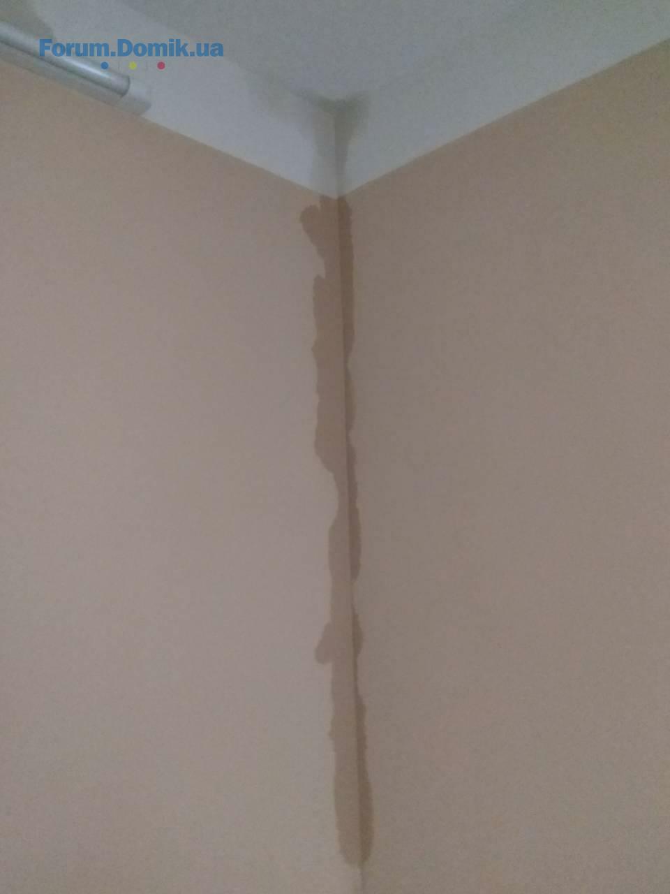

Отопления на состояние 26.12.2017 нет!
Потеков много, как в МОПах так и в квартирах. Потеки идут с потолка до пола! Потеки местами похожи на песочные часы, у потолка мокрое пятно в диаметре 30 см, потом тонкая мокрая дорожка по углу до пола, на полу 30 см.
Судя по всему, промокла полностью минеральная вата в фасаде и углы внутри. Промокли все этажи!
От влаги минеральная вата приходит в негодность, начинает гнить. По правилам нужно разбирать фасад и менять утеплитель, это миллионы гривен и когда тогда сдача дома?!
Что будет с обоями от намокания тоже ясно.
Вот фото с второго(!) этажа:

В случае появления грибка, в этих квартирах жить нельзя будет с медицинской точки зрения.
Грибок может привести к астме, аллергии, заболеваниям дыхательных путей и подорвать иммунитет.

Можно еще уточнить: это фотка угла лифтового холла?

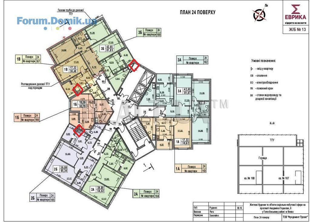

Да, это фотка угла лифтового холла второго этажа.
Так же потеки есть в квартирах.
На картинке приблизительно отметил места. Все этажи не видел, но на нескольких в этих местах, на каких-то больше, на каких-то меньше. Но тенденция что на верхних больше.

Похоже на лифтовой холл. Насколько я знаю, на крыше должны быть отливы, которые закрывают воздушную прослойку между сканроком и панелью. Очевидно, этих отливов нет. И это очень, очень плохо. Т.к. на улице холодно и сыро. И намокший утеплитель будет долго сохнуть. Вероятность появления плесени почти 100%.

Похоже дело не только в отливах. Вероятно, крыша еще не полностью сделана. В любом случае это очень плохо. Стыки панелей не задуты пенкой, а законопачены паклей. Которая будет долго сохнуть.
