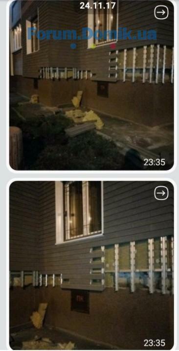

Цитата "mik":Если вата намокла и замерзла, она становится ломкой и через несколько сезонов превращается в труху. Поэтому вату всегда защищают от осадков. Если намокла при монтаже - ничего страшного. На открытом воздухе при похолодании намокший под дождем внешний слой быстрей высыхает, чем образуется лед.
Ни одного свидетельства, что вата намокла нет. Фасад целый. Принцип вентфасада - восходящий поток воздуха высушивает вату даже в случае намокания. Насколько это работает без отопления не знаю.

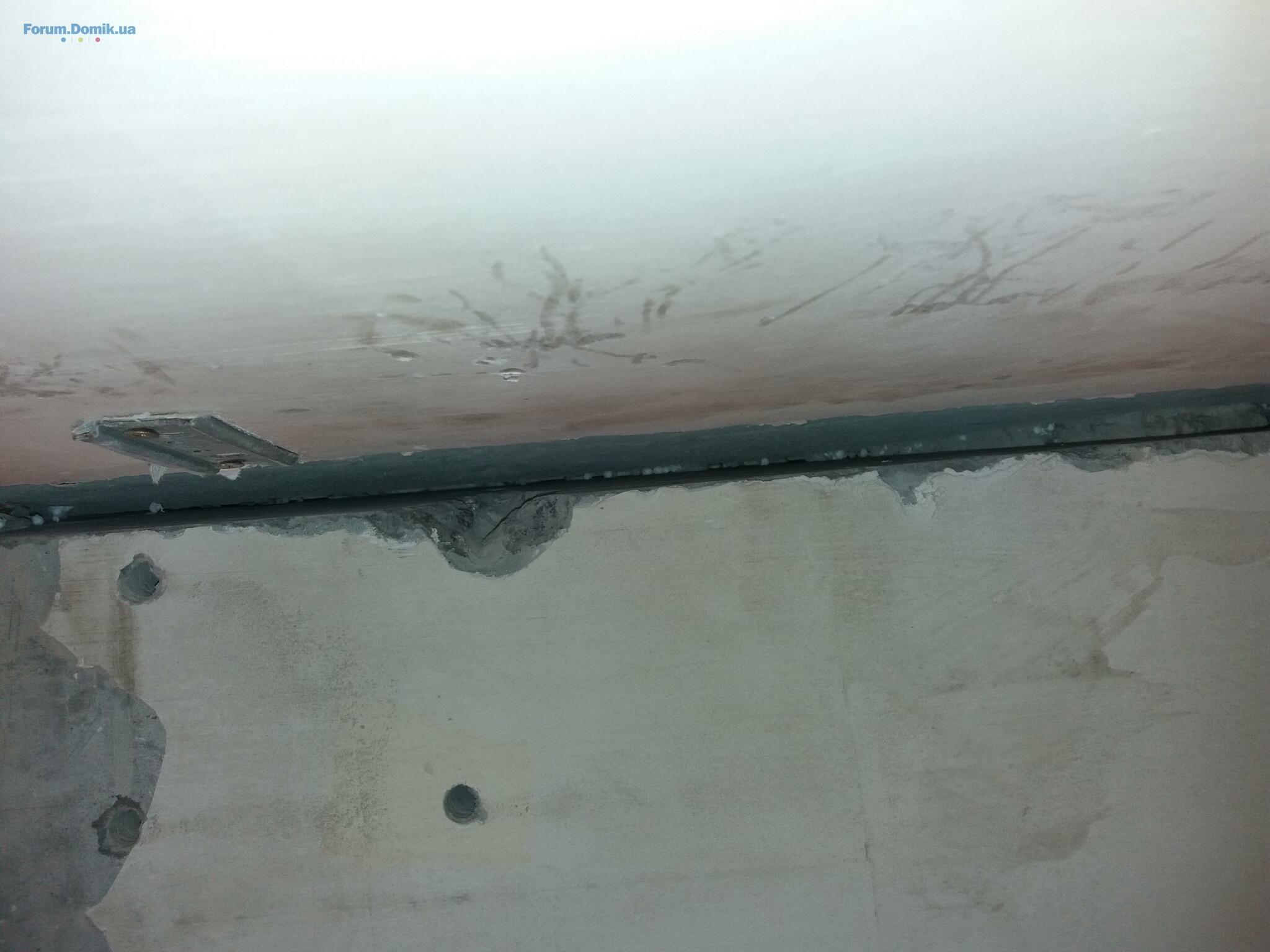

Добрый день, уважаемые соседи. Я уже писала о проблеме мокрых стен в аналогичном комплексе Патриотика. К сожалению проблема не была обнаружена сразу. Но могу предоставить фото, как строители строили дом и к чему это привело.
Elena__26
E
17
02 июля 2017
05 янв 2018 11:57

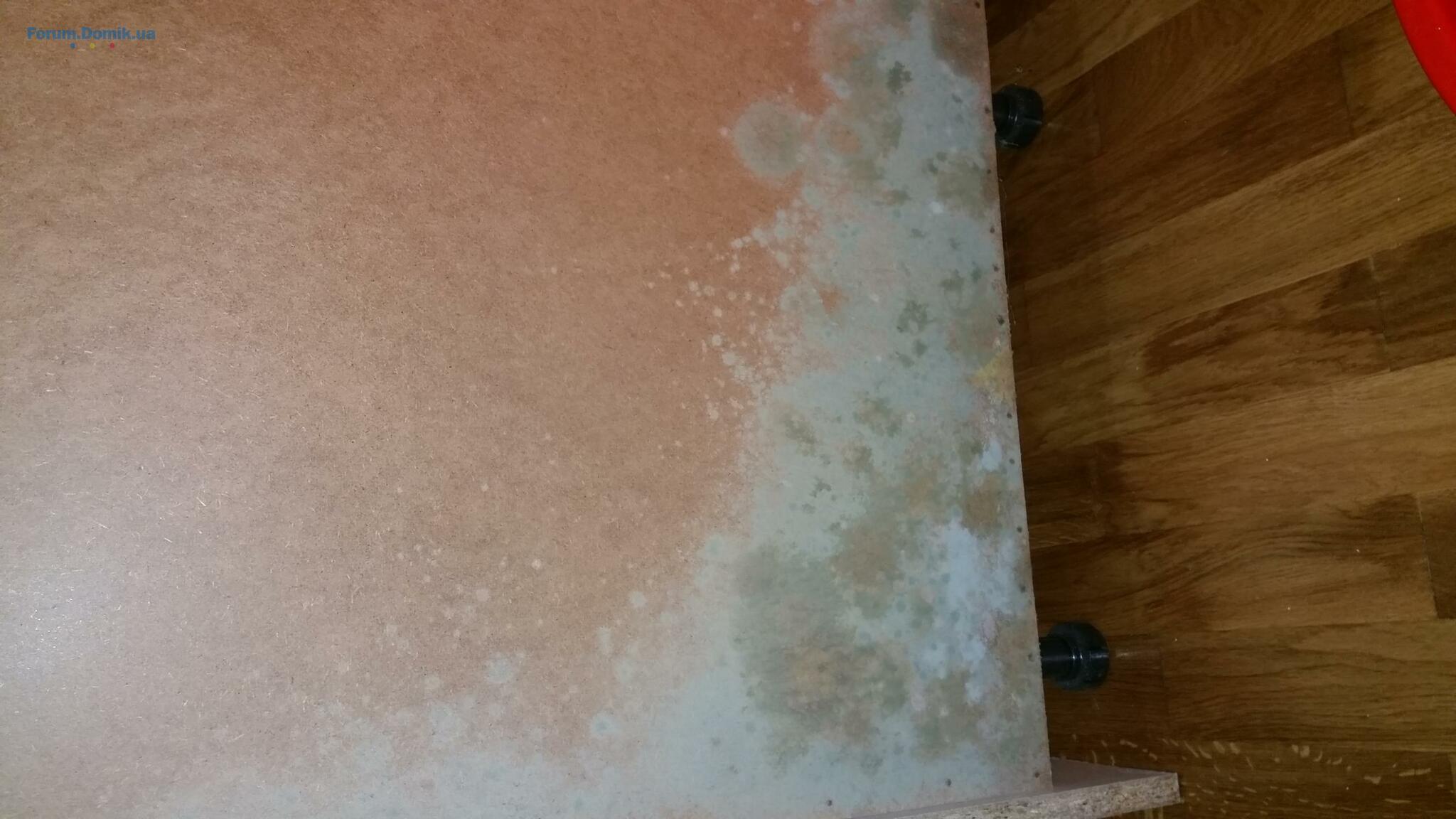

Это фото с потолка до пола. Дыра в плите, из-за чего дул холодный воздух и мокрели стены. Образовалась плесень

Поскольку дома аналогичные и проблема не только у меня, но и еще у 10 квартирах по стояку, такая же проблема возможна и в Эврика. Когда запенивали щель, пена вышла на верхнем этаже. Одним словом ужас. Застройщик включил мороз

Просмотрев фото потеков, скажу что что-то аналогичное было у нас. С потолка до пола мокрая стена в углу. Когда раздолбали, увидели щель в стене. Ушло 10 бутылок на 40 л.пены. за 2 месяца грибок распространился на всю мебель. Вот такие сюрпризы.

Цитата "Elena__26":Просмотрев фото потеков, скажу что что-то аналогичное было у нас. С потолка до пола мокрая стена в углу. Когда раздолбали, увидели щель в стене. Ушло 10 бутылок на 40 л.пены. за 2 месяца грибок распространился на всю мебель. Вот такие сюрпризы.
Запенивали обычной монтажной пеной? Какая технология запенивания? Расковыривали стыки?

Для тех, кто считает, что ситуация мокрых стен это только 5 %, скажу пока это не коснулось вас, это чужая проблема. Я могла бы вообще ничего не писать. Но по сколько 10 квартир аналогичного дома столкнулись с такой проблемой уже через год проживания, думаю, это то на что нужно обратить внимание всем, пока не начались ремонты. Запенивали обычной пеной. Долбить шов особо и не пришлось, там просто пустота. И это не лоджия, а кухня и вентиляционная шахта
