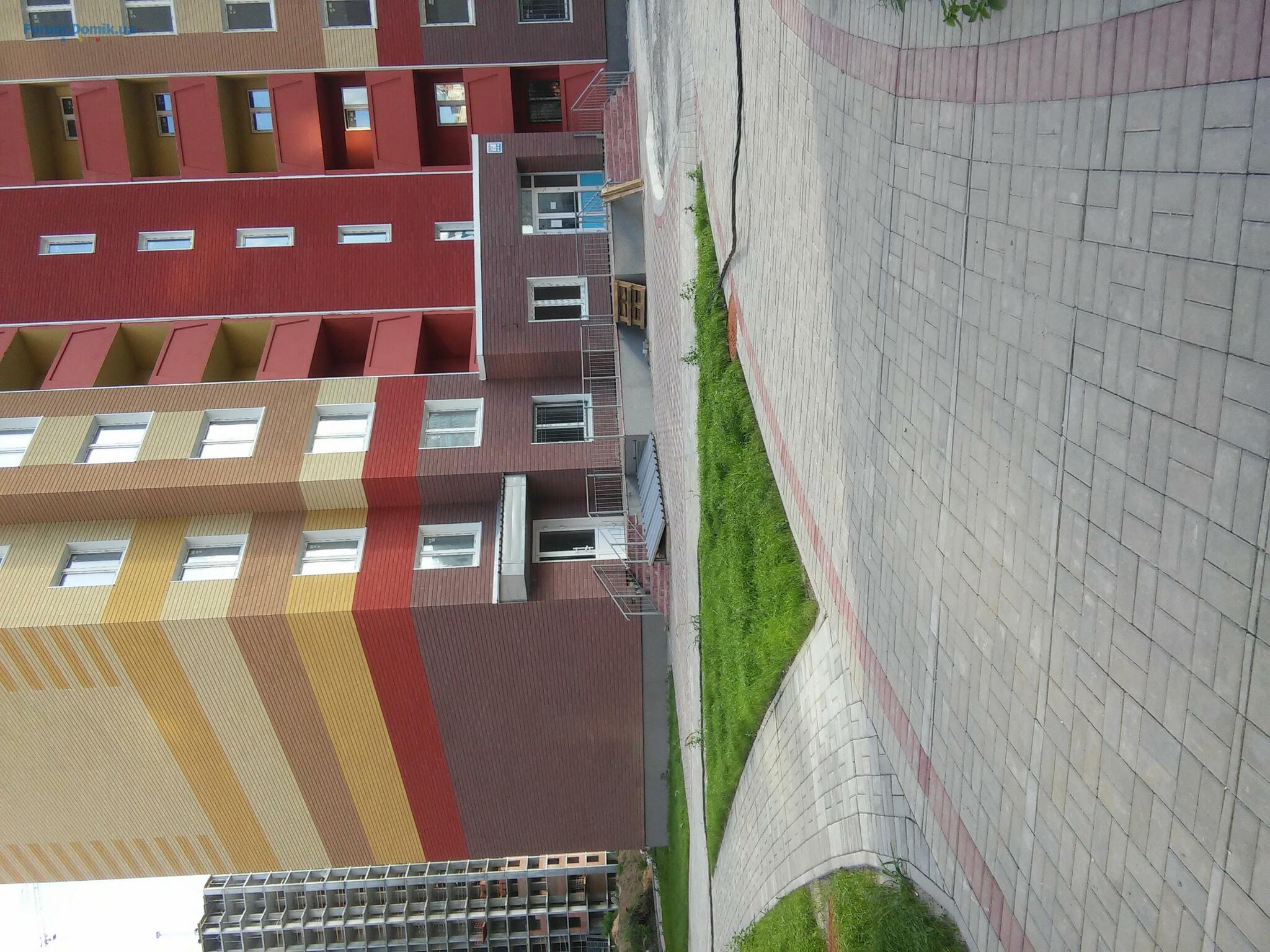

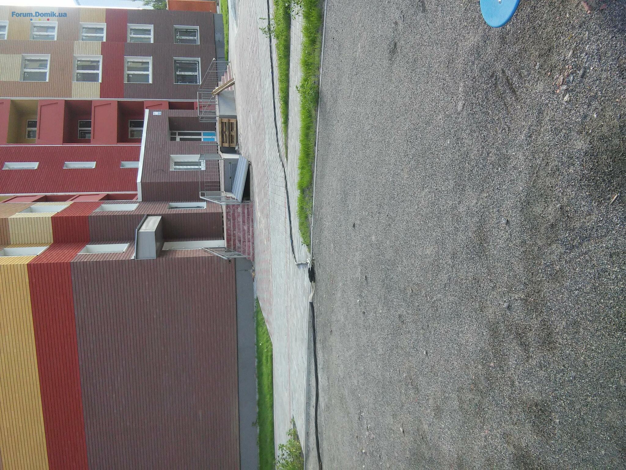

Цитата "Repertago":А мне понравилось как снесли. Очень хорошо сразу стало. Надо собрать инициативную группу кто за сносы этих подоконных блоков и посмотреть кого будет больше. Думаю с технической точки зрения это не влияет на прочность дома. Интересовался узакониванием перепланировок пару лет назад. За любую мелочь только за бумаги без работы хотели 20000 грн, сейчас наверно дороже, но как показывает мониторинг квартир в домах Патриотики и Молодежного, сносят эти подоконники очень многие аж гай шумит, и скорее всего без узаконивания.
Мне тоже понравилось. Достаточно аккуратно. Единственное, что мы теперь не увидим это финальный замысел.
Кухня в 7 м.кв. это совок господа.Если кооперироваться по планировкам, то будет дешевле.
Кстати, 12-м тоже прошла перепланировка в 3-А 1-й этаж. Вырезали до низу кусок панели от окна до пола. Странно, что все молчат.
Repertago
R
14
14 августа 2018
16 авг 2018 11:38
Цитата "Oleg49":
Мне тоже понравилось. Достаточно аккуратно. Единственное, что мы теперь не увидим это финальный замысел.![]()
Подсмотреть можно пока не застеклят и не занавесят, там ведь рядом проходной пожарный балкон, достаточно перегнуться и заглянуть за угол.
