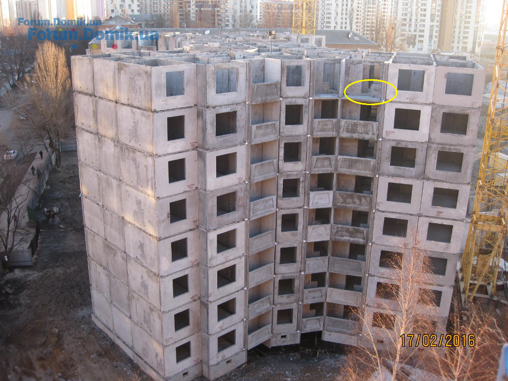

Цитата "andr3y":я имел в виду осмотреть другие этажи на наличие таких сюрпризов
... думаю, будут сюрпризы и снаружи и внутри...Увы, это почерк нашей ментальности...Евробляхи, коррупция, распил средств, лесов, янтаря, свалки в местах отдыха и тотальная безнаказанность...Общий настрой - плевать на всех и вся во имя своего золотого унитаза...
...Но, признаюсь, на первый (немного инженерский) взгляд - ничего страшного в нарушении этого проема не вижу...Надо чтобы это подтвердили проектанты - за счет инноватора, естественно...Про нарушение условий договора и штраф за это тоже забывать не стоит...

В панельном доме нельзя сносить порожек - т.к. в нем замкнута арматура, сильно снижается прочность плиты.
это явно 11 дом, по фото видно сонячну браму между старым домом и 17-м.
но ничего страшного, если хозяин квартиру еще не принял, то аркада устранять это будет за свой счет

Цитата "dmm82":В панельном доме нельзя сносить порожек - т.к. в нем замкнута арматура, сильно снижается прочность плиты.
...вот картинка подобной панели. Да, порожек есть, но он нужен скорее для прочности плиты для транспортировки и монтажа. Затем, после монтажа, нижняя плита перекрытия все равно замыкает разомкнутый контур...Но это на первый взгляд...
Извините, а как сие устранять? Заменой плиты, разобрав почти весь дом?

Я работаю на заводе ЗБВ, в таком порожке нет силовой арматуры, там только арматурная сетка, чтоб бетон не рассыпался. Это же лоджия, а не вольно висящий балкон, такой порожек выполняет сугубо декоративную функцию разделения пространства и для установки дверей.

простите если влезла не в свое дело
просто посчитали нужным Вам это сообщить, что бы этого не повторяли остальные инвесторы, так как это не безопасно для всего дома!!!!
просто посчитали нужным Вам это сообщить, что бы этого не повторяли остальные инвесторы, так как это не безопасно для всего дома!!!!RUSA1

Думаю варто запитати в Аркаді.
Видача ключів ще не почалась а ремонт хтось уже робить.
В цьому обов'язково має бути задіяний прараб.
Нехай сама Аркада розбирається з прарабом і здирає з нього три шкури за таке (причому в прямому сенсі).
Вважаю прараба цілком і повністтю відповідальним за дане (дуже строге) порушення.
"На костьор його"
"На костьор його"

Не думаю, что стоит так паниковать. В Киеве еще ни один дом не упал из-за того, что кто-то снес подоконный блок.

Это 100% 11 дом.
Я вижу с своего дома пустой проем на 10 этаже слева, то есть балкон ближе к 18 доме, если с моей пятнадцати этажки смотреть.

может вы и ещё и участие в сносе принимали? А здесь оправдываетесь? Лично у меня информация по демонтажу таких конструкций, совершенно иная. От компетентных источников!Цитата "Сержант":Я работаю на заводе ЗБВ, в таком порожке нет силовой арматуры, там только арматурная сетка, чтоб бетон не рассыпался. Это же лоджия, а не вольно висящий балкон, такой порожек выполняет сугубо декоративную функцию разделения пространства и для установки дверей.

Цитата "Aric":
Поскольку, вероятно, эти переделки делали сами строители, то надо осмотреть и все остальные квартиры дома!
Делали то строители, но заказали такую переделку явно владельцы!

Нда, по фото уже точно видно что это 10-й этаж планировка 2-А(маленькая двушка) квартира 66!Цитата "misha_surf":Походу в нашем доме полтергейст) выдача ключей только завтра, а уже кто делает ремонты)))

То яке тепер заселення, якщо вилізла така проблема. Там мабуть уже збирають комісію.

Сегодня. В 9.00 собрание на объекте (жек, строители, аркада) Должны составлять акт про нарушение
От инициативной группы на имя директора жека есть заявление. Если есть те кому эта ситуация не по душе, может поставить свою подпись в заяве.

А мне понравилось как снесли. Очень хорошо сразу стало. Надо собрать инициативную группу кто за сносы этих подоконных блоков и посмотреть кого будет больше. Думаю с технической точки зрения это не влияет на прочность дома. Интересовался узакониванием перепланировок пару лет назад. За любую мелочь только за бумаги без работы хотели 20000 грн, сейчас наверно дороже, но как показывает мониторинг квартир в домах Патриотики и Молодежного, сносят эти подоконники очень многие аж гай шумит, и скорее всего без узаконивания.
