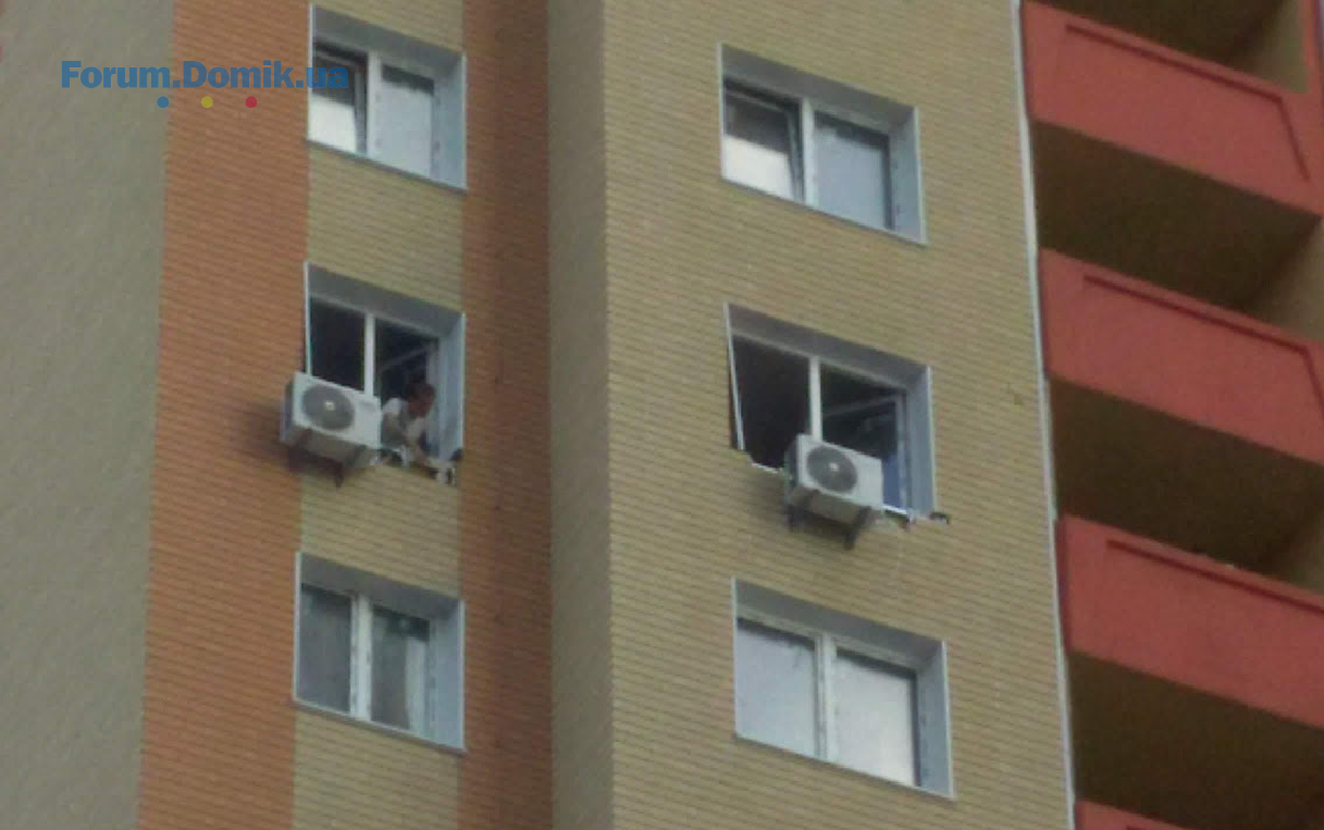

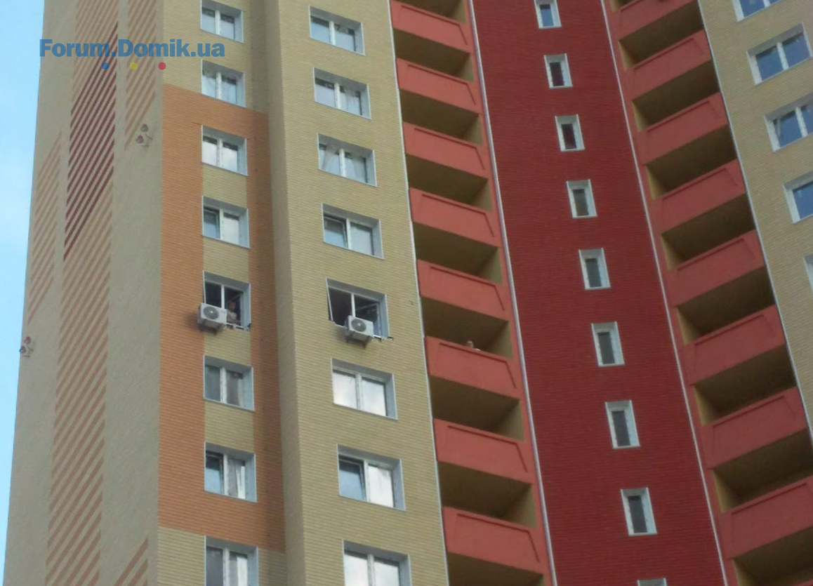

Зселение 10-го идет полным ходом.
Кто-то пилит стены, кто-то вешает кондиционеры. Делают вроде по-уму. Но я бы еще и отлив более длинный поставил, что бы перекрывал внешний блок.
