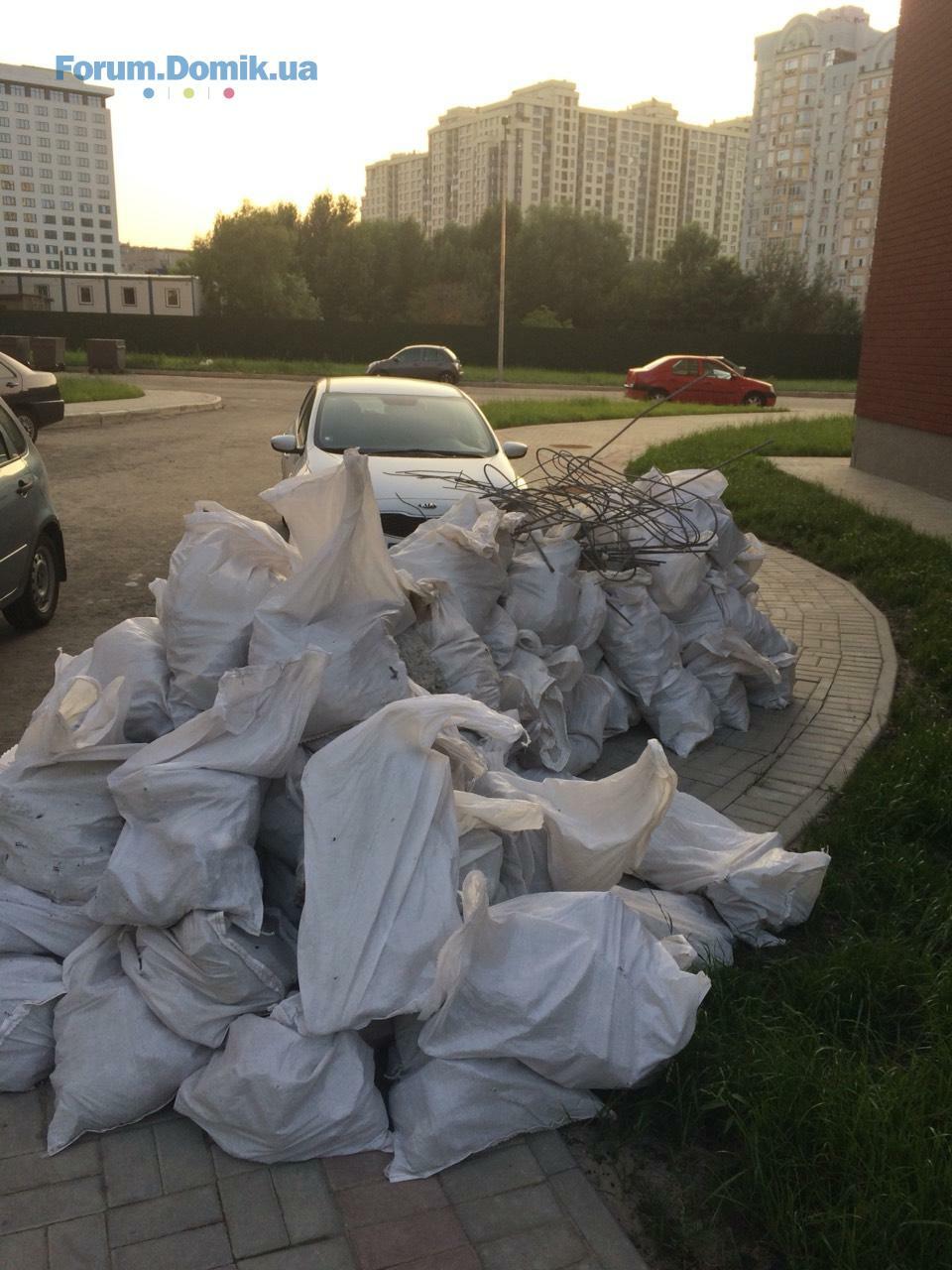

консьержка говорит, что владельца 17 квартиры оштрафовали на 400 грн (вроде) и обязали в течение 2-ух недель восстановить, то, что было снесено. Комиссия была 20 числа.

А если не устрапит то что дальше? Пусть дом валится? Так это заметили тк низкий этаж!! А что выше делается??

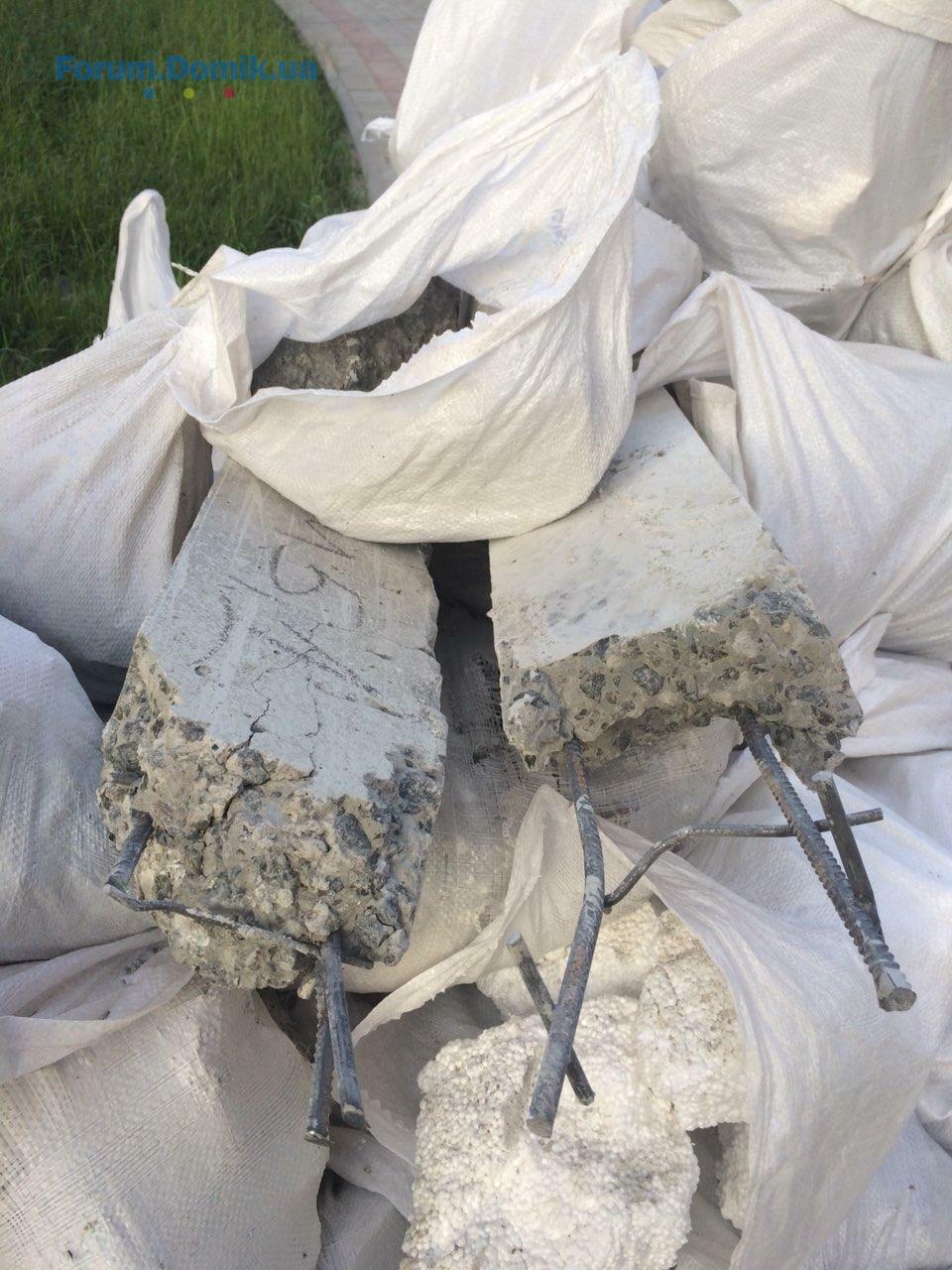

Серйозно, 400 грн за це?
Там пів квартири винесли і тепер 21 повех у явній небезпеці, як мінімум тріщини в панелях найближчим сусідам гарантовані.
В наших будинках стає потенційно небезпечно жити...
Цікаво що знаходиться у головах тих хто це замовляє/робить? якась незрозуміла речовина, але явно не мозок

Спасибо. Вы правы. Но все-же 3400 грн за испорченную многоэтажку, за опасность для сотен людей... это как-то странно....а тем более 400 грн. ..
Ну а если я еще не получил документы на квартиру в подобном доме, я могу отказаться от нее в связи с тем, что считаю дом опаснм т.к. он уже не соответствует проекту? Застройщик сможет взыскать с нарушителя компенсацию, стоимостью в мою квартиру и возместить мне ущерб?

Т.е владелец 17 квартиры ничего страшного не сделал? Ну вынес половину несущих стен и ничего? Будем надеятся на запас прочности? Ну я понимаю еще послдние этажи-там не видно и не так стремно. Но 3й этаж??? 17 квартира, вам там жить не страшно будет?? Над вами еще 20 этажей и котельная!! Вы бессмертные что ли??
