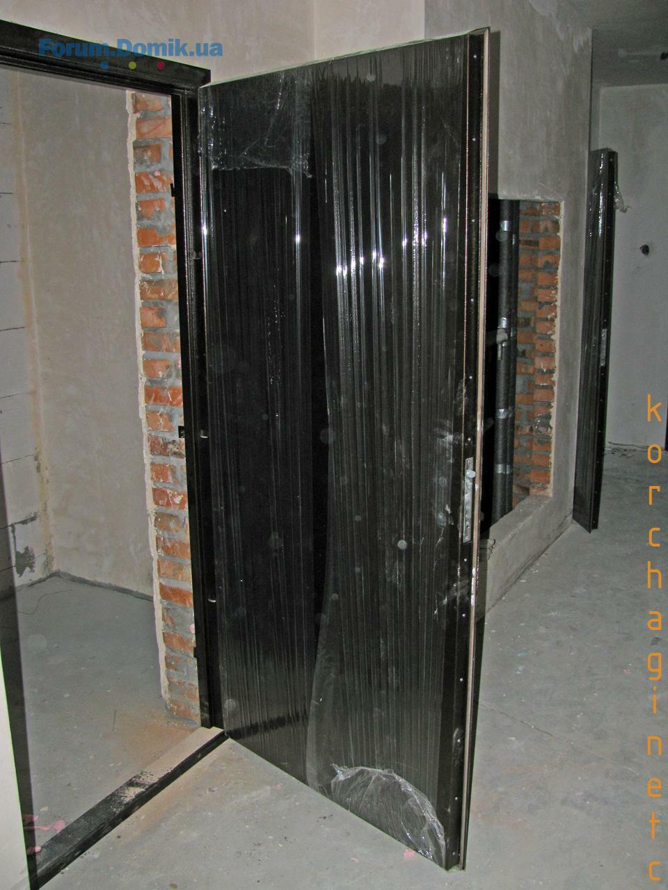

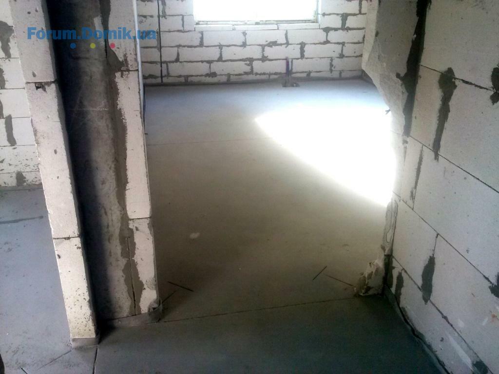

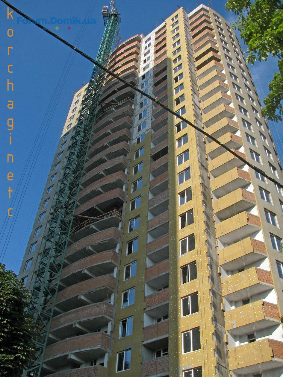

Цитата "korchaginetc":
Сегодня после обеда повторно буду на стройке решать вопрос с трещиной в перемычке над входной дверью(в прошлый раз обманули,замазав ее поверх стяжкой)
Посещение толку не дает https://youtu.be/RfEphHjkrEs- подрядчик строит лабуду, КГС гребёт деньги вешая лапшу инвесторам.
Вот фоточки....
интересно чего балкон не утеплили полностью?!
купающихся очень много везде,а какой запах шашлыка в лесу на голодный желудок-а домой еще 19 км велом было(.
чуть позитива https://my.mail.ru/mail/k.koverznev/video/_myvideo/3.html с 9 минуте смотреть к фото моей стени

Фото лифтов и дверей, это какой дом(первый или второй)?

от меня фото только 2 дома в средине.в первый меня не просили зайтиЦитата:Фото лифтов и дверей, это какой дом(первый или второй)?
Вони його утеплюють(той бік скошений) але не одразу чомусь зі всією стіною. На фотках першого будинку там де вже поштукатурено можна побачити що утеплювали весь балкон.

Первое это - не думаю, что Вы специалист в области строительства, что бы выкладывать в сеть такие обвинения а особенно делая определенные Коментарии не профессионала этого ремесла. (хотя могу и ошибаться). Могу посоветовать нанести гипс на трещину и пометить дату. Каждые 2-3 недели смотрите треснул гипс или нет. Трещина в первые 3-5 года это нормальное явление (усадка нового дома). Если будет идти трещина дальше - тогда возмущаться стоит. А пока писать на форуме и делать свои выводы думаю не правильно...
zybNick13
607
06 июня 2016
05 июль 2016 07:15
ой, ребята... давайте жить дружно! Я не отстаиваю КГС, но до того,как купить здесь,я поездил по стройкам других компаний и вот там реально был "ужас-ужас". кубатура +/- километр, дверные проёмы косые и кривые, а перепад по полу был около 5 см,раковины в бетоне и стены из гипсача,где профиля держатся не то что на честном слове,а на соплях сына прораба. В данной ситуации соглашусь с Гость78:маяки и наблюдать.
